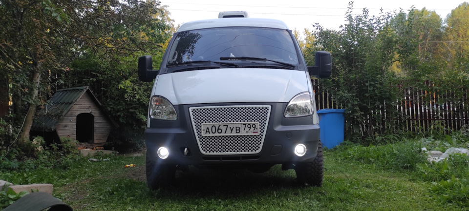

Доброго времени суток, подписчики, гости, и просто праздношатающихся по Драйву пешеходы. Давно хотел установить ПТФ, и вот только дошли руки. ПТФ буду использовать в качестве ДХО, чтобы не ездить светя всеми лампочками днем😁

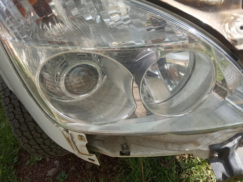

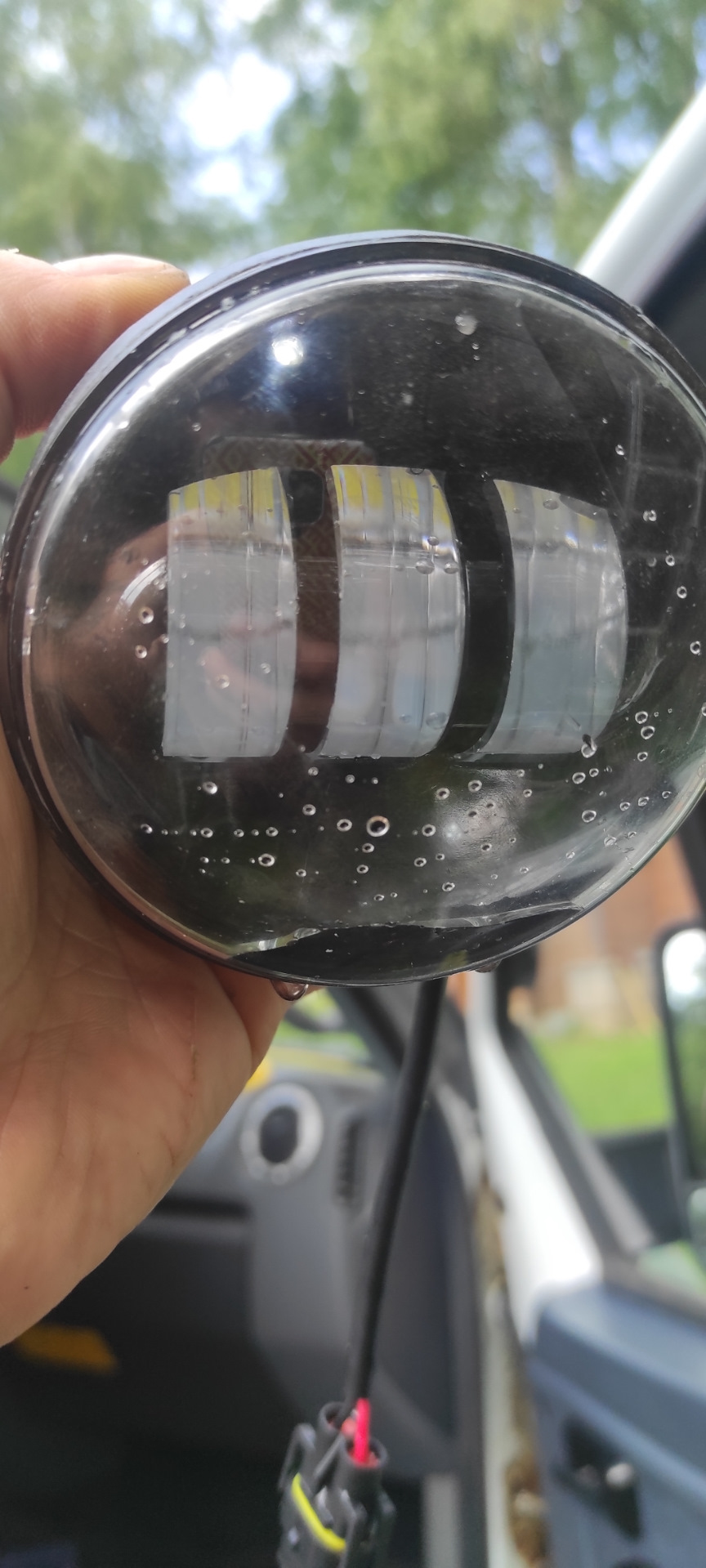

Изначально ещё зимой, были куплены приоровские противотуманки, по тем деньгам за 2800. И вот пролежав полгода в сарае, настал их зведный час☀ . . Достав их из коробки, и приложив по месту, я ожидаемо обнаружил несовпадение нижних крепёжных проушин. Загуглив способы борьбы с этой оказией, я заколхозил переходную пластину. Фоток нет, я её уже выкинул в кусты. (Ну бомбануло🔥меня) а спонсор этого проливной ливень, который прервал установку на одной фаре… Всё проходит- утих и дождь. И выйдя к машине с серьёзным намерением всё доделать увидел это…
Вот такое вот качество. Ну чтож, делать нечего, полез на Озон, заказал недорогие фары, неплохие по отзывам, у людей работают, а коли издохнут не особо жалко.
О качестве этих фар говорить рано, полить их грязью я всегда успею, но как светят и общее визуальное качество мне нравится. Один недостаток- они без регулировок.

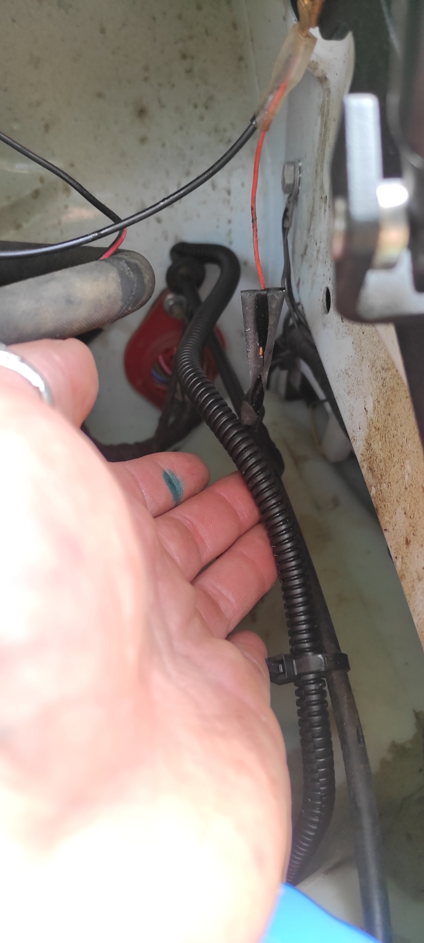

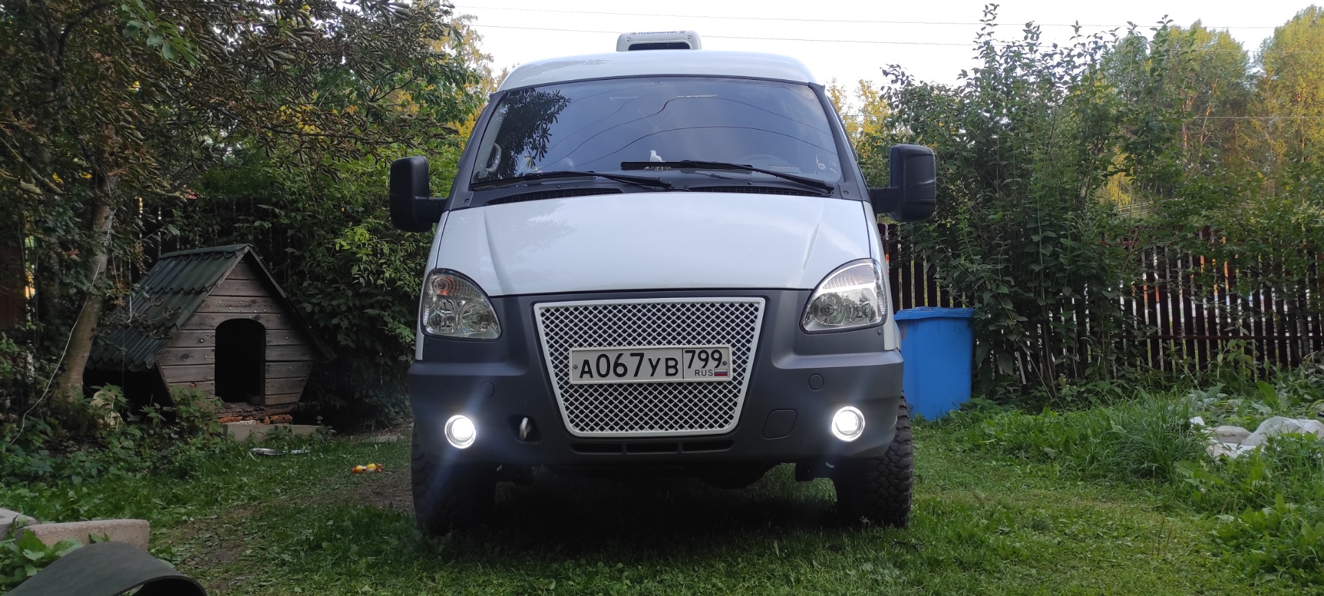

О самой установке говорить много нечего- я постарался максимально штатно выполнить проводку, что мне не хрена не удалось- гнездо штатного реле ПТФ пустое, нет клемм, пожлобился завод набить блок предохранителей полностью клеммами. Так, что пока с Китая едут клемма, вынес реле рядом. Запитался + от штатного предохранителя ПТФ.

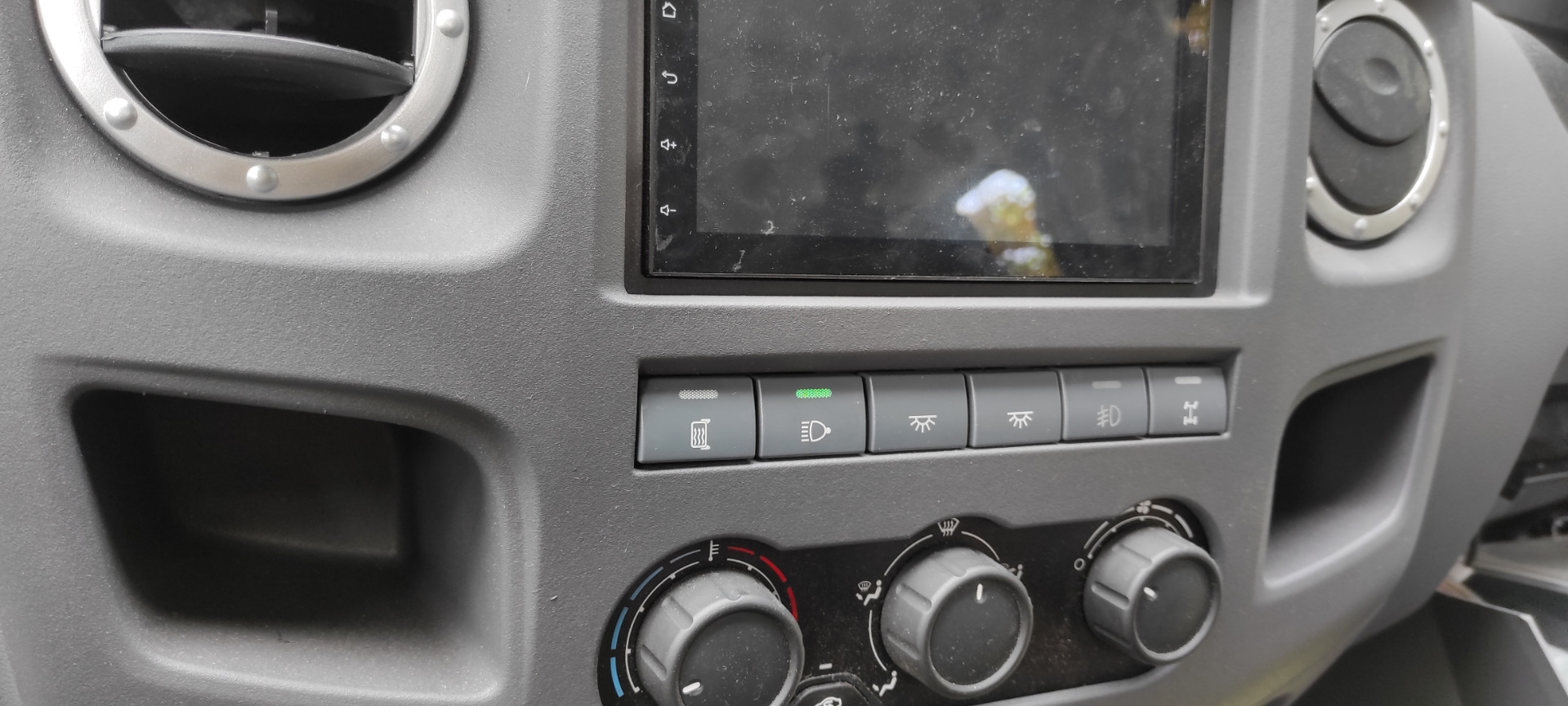

В целом в установке ничего сложного, есть затык в распиновке кнопок- у меня подсветка кнопок горит как надо, а вот зелёный индикатор включения кнопки горит постоянно. В принципе, он мне не мешает, и будет напоминать, что надо включить фары.

В монтажном наборе неправильно сделаны перемычки на кнопке. На схеме в наборе указаны контакты под номерами: 1,2,3. На самой кнопке контакты обозначены: 1,2, A, B, D. Что чему соответствует? Хрен пойми и разбирайся сам.))) Надо брать схему кнопки и перекоммутировать перемычки.
Да я так и понял. Подсветку прозвонил, и взял с соседней кнопки. А кнопка у меня один фиг всегда нажата

Я силиконил перед установкой. Одна почти нормально, одна потеет. Но светят белым/жёлтым.

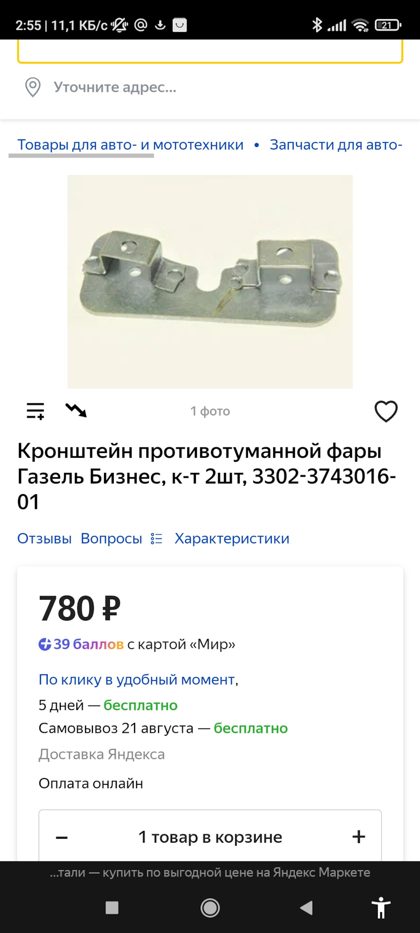

Здорово, что китайцы идут навстречу и делают фары по размерам заводского бампера. В то время наши васяны пытаються нажиться шлепая пластины переходняки. Срамота
