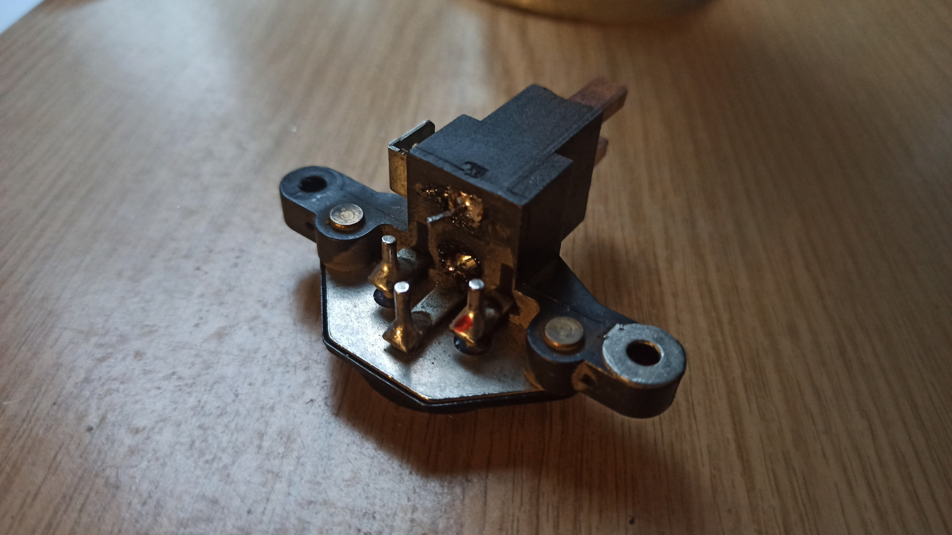

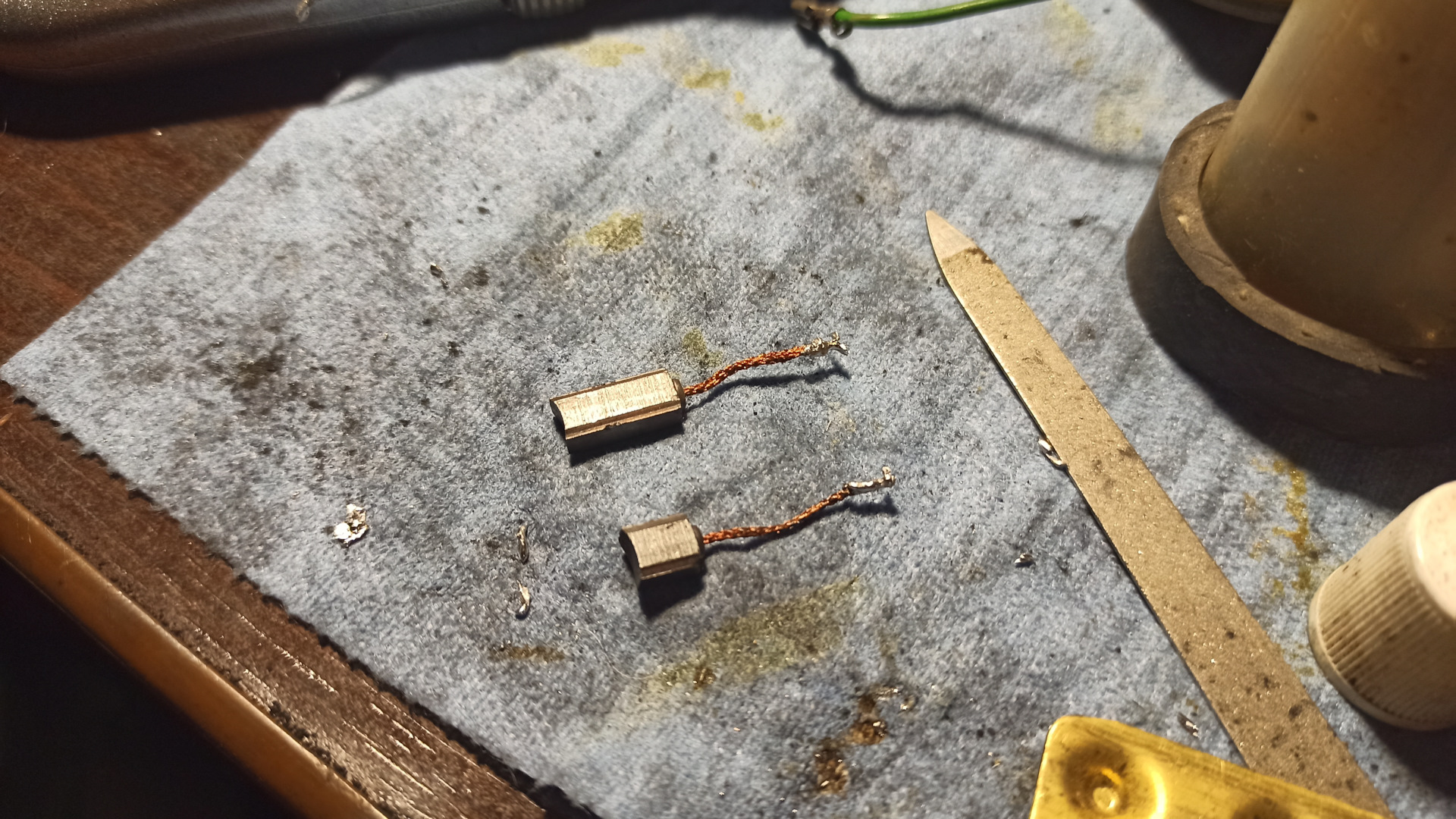

Дома подождал часа полтора, пока мотор остынет, пошел генератор снимать. Снял, демонтировал РН, а там картина маслом — одна щетка остаток 7 мм, вторая щетка остаток 4 мм. Вот в этой щетке и беда — она полностью выбрала слабину контактного жгутика и перестала прижиматься к контактному кольцу ротора. Сами кольца, что характерно, износ имеют минимальный — полоски в зоне работы щеток видны, но перепад ногтем почти не ощущается.

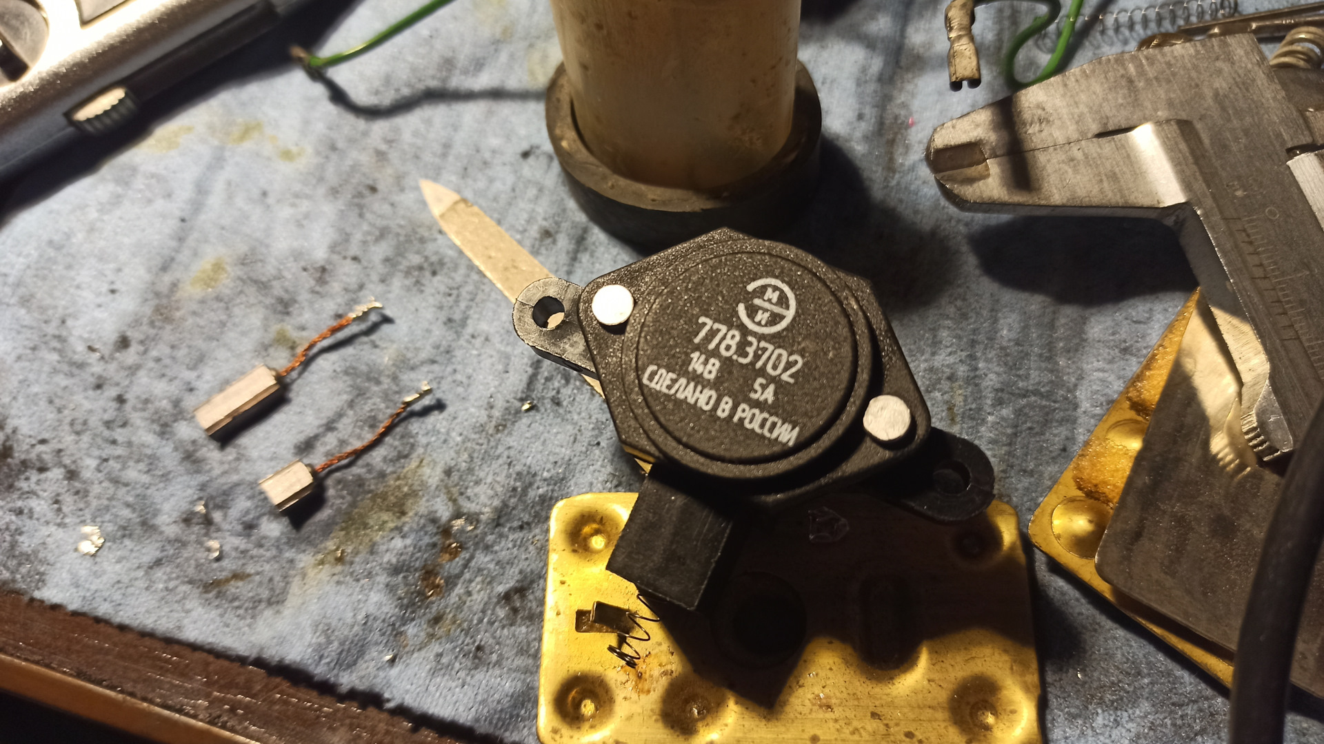

Менять РН у меня никакого желания не было, так как он очень удачный по параметрам, повышенное напряжение держит. Но щетки отдельно не продаются, увы. Поэтому пошел в магазин и купил самый дешевый РН для генератора ВАЗ-2112, аж 219р. отвалил за этот донор щеток.
Дома отпаял с него щетки и припаял к своему.

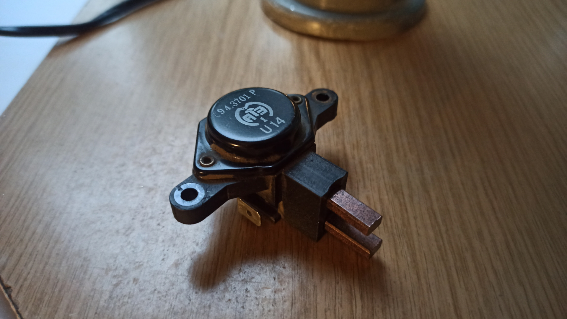

Собрал, запустил — генератор работает точно так же, как и раньше.
Генератор был установлен новым, 22 июня 2019 года, на пробеге грубо 100 тыс. км. Сейчас на одометре 136+ тыс. км., а с поправкой показаний одометра 1,1 получаем, что генератор за 3 года ровно проехал без малого 40 тыс. км. Вполне неплохой ресурс щеток получается, с учетом наличия мощных потребителей.
Родной РН вот такой, уже с новыми щетками:

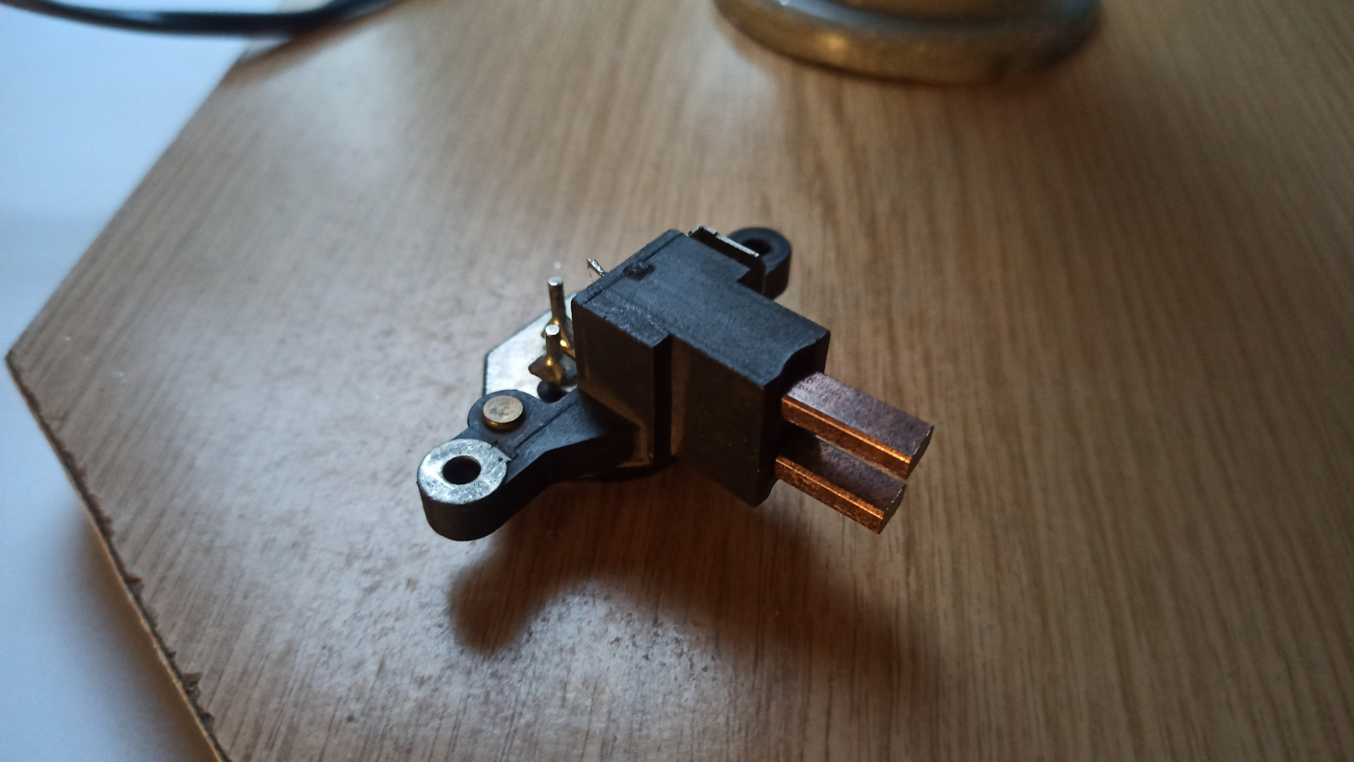

А как именно они находятся внутри? Как они удерживаются?
Припаяны.
В корпусе два канала для щеток, сверху в каналах отверстия и над отверстиями контакты.
В канал вставляется пружина, потом щетка, жгутик щетки нужно вытащить в отверстие и припаять к контакту.
Хорошо, пружинка металлическая, то есть, она одевается на проводок и касается самого уголька? И упирается вверх канала? А там не будет никакого замыкания? Я просто слабо представляю, как это работает.
Корпус пластиковый.
Щетка через жгутик связана с контактом. Пружина поджимает щетку, чтобы она выпирала и была на месте прижата к кольцам.
Просто разберите и потом соберите как было, но с новыми щетками))) Там все интуитивно понятно.
