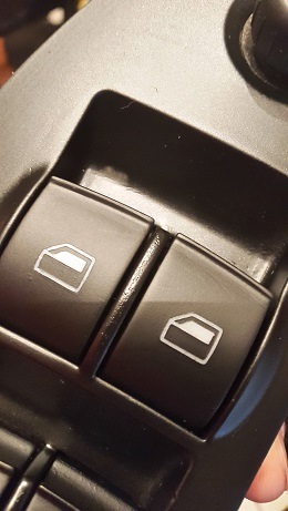

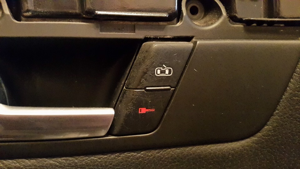

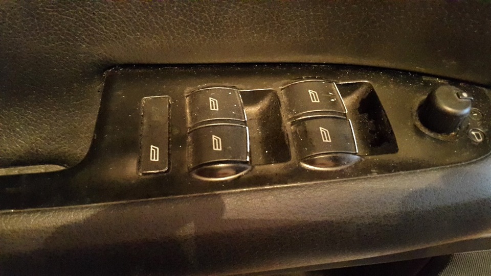

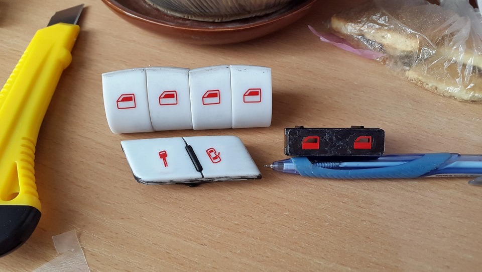

Вот так вот выглядели мои кнопки ДО
А теперь что и как сделали:

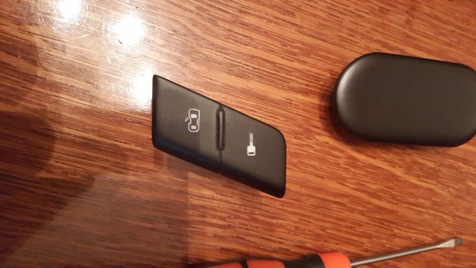

Разобрал дверь (не забываем купить клипсы заранее, т.к. они одноразовые), снял все кнопки, покрытие начал снимать ножом для бумаги и закончил шкуркой. Единственный косяк мой, так это не надо было трогать кнопку вкл/выкл стеклоподъемников, но об этом потом. Взял трафареты для стеклоподъемников и перенес их на кнопки.

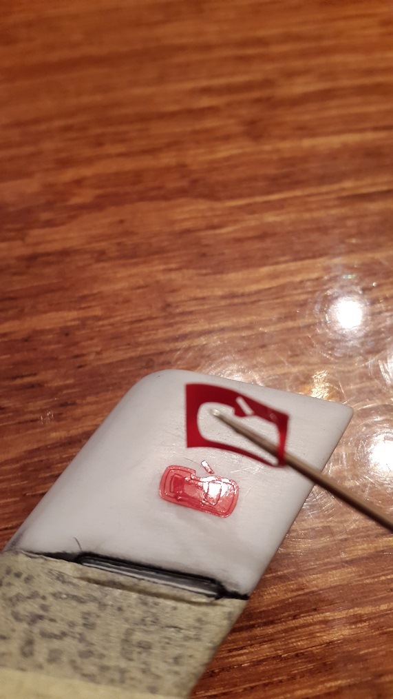

Клеим сложный рисунок с помощью монтажной пленки
Выбираем иголкой всё ненужное
Вот что получается

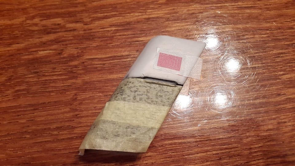

Грунтуем, красим чудо краской и через 2 часа аккуратно иголочкой достаем трафарет. После, нужно протереть рисунок под трафаретом от липкой основы. Я не спешил, пусть хорошо возьмется.
Ахх да, не забудьте проверить "просвечиваемость" кнопок чем-нибудь ярким, может еще слой нужно положить.

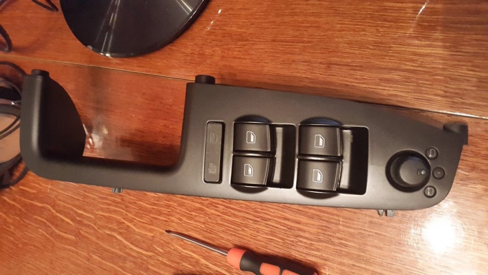

Ну и вот что получилось.
Как всё поставлю на место, включу подсветку и выложу фото.
