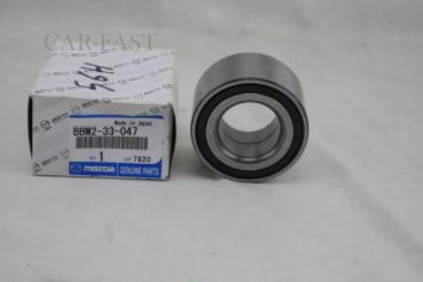

В коробке оригинала будет лежать NTN
Ну оригинал я заказал за 2770₽ NTN 3030₽. Я подумал возьму сразу оригинал. Чтобы наверняка. Немного надоело уже менять их.

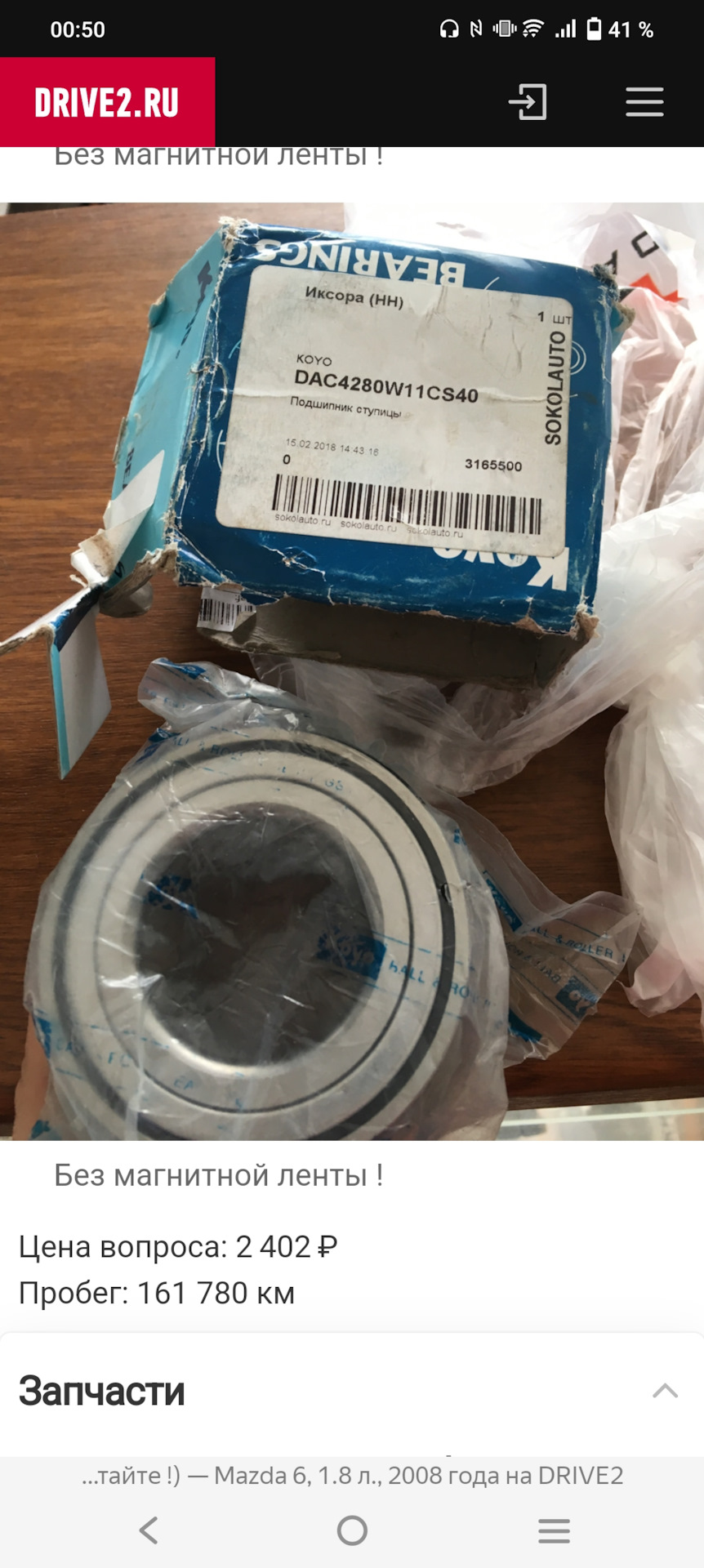

DAC4280WAHR4CS9 KOYO Подшипник передней ступицы
БЕЗ МАГНИТНОГО КОЛЬЦА ABS MAZDA 6 (GG) (2002-2007)
DAC4280W11CS40 KOYO вроде вот этот без магнитного кольца. Нет?
Этот как раз с магнитом.
Вроде вот, без ленты.
На Мазда 6 gg без магнита, на gh с магнитом
А на 3 bk?

Мазда 6 1 и 2 поколения по размеру подходят на 3bk, только одно с магнитом, а второе нет.
Так он себе и заказывал с магнитом, но на фотке в коробке с номером DAC4280W11CS40 KOYO, оказался без магнитной ленты. Получается косяк какой-то?

Упаковка образца до 2017 года . С 2018 года такой упаковки не существует у KOYO.
Фотка была с интернета взята. Я не знаю в каком году купили данный подшипник.
