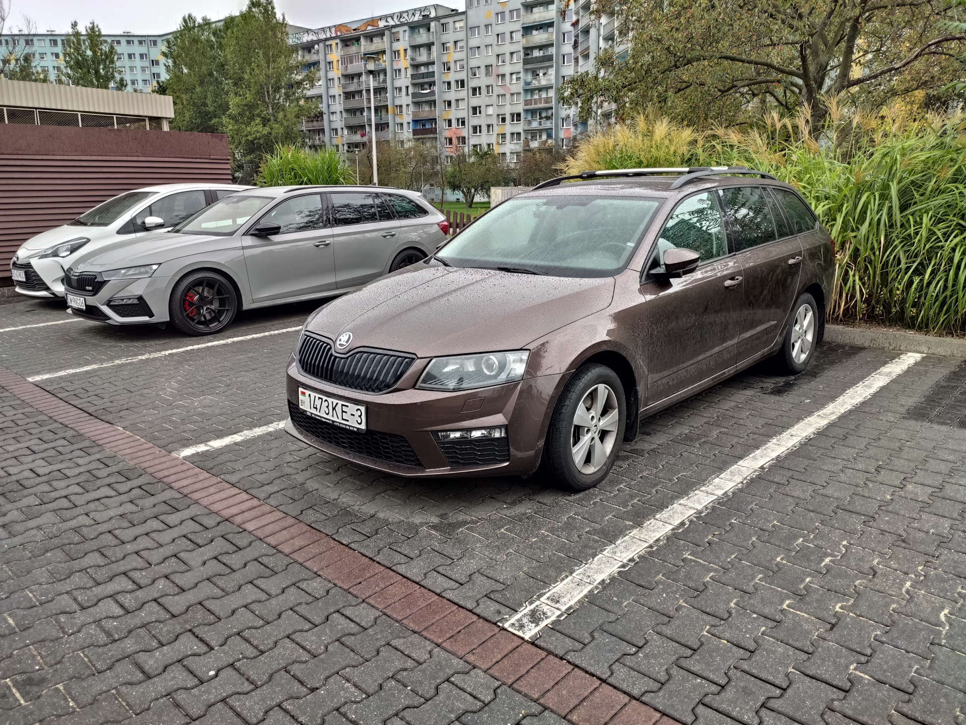

Так вот, после продажи Поршековки, мне пришлось пересаживаться на стоковые 16ки, Велорумы, после чего машине вернулся унылый такси вид, со всем вытекающим.
И увеличившимся комфортом, что собственно и требовалось от автомобиля на тот момент.

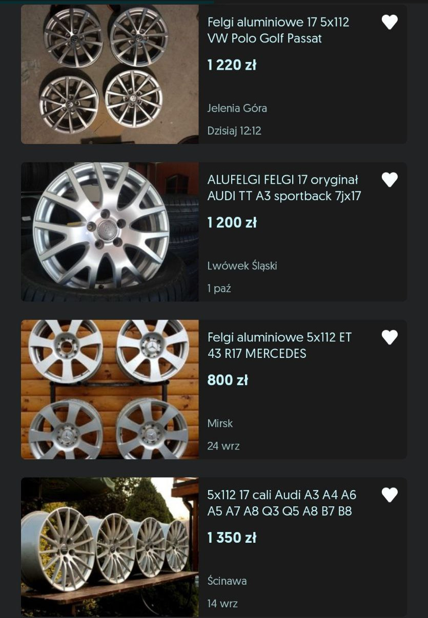

Выбирал я на Аллегро из многих вариантов, но в голове уже прочно поселилась мысль что я хочу многоспицевые диски. И даже модель колес была выбрана давным давно. Но варианты всегда есть, и их тоже можно рассматривать.

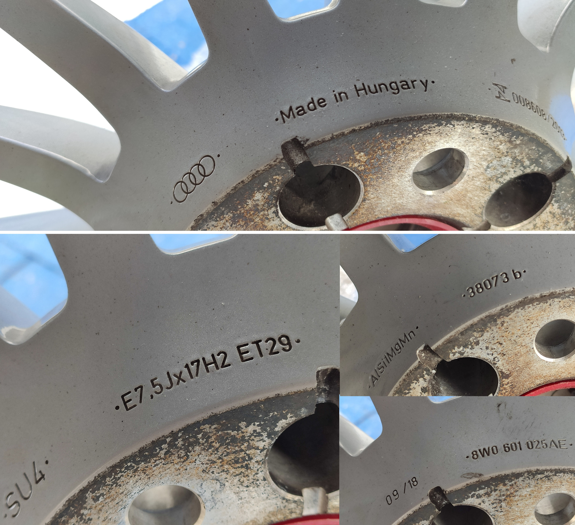

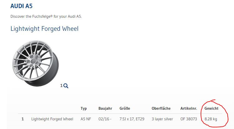

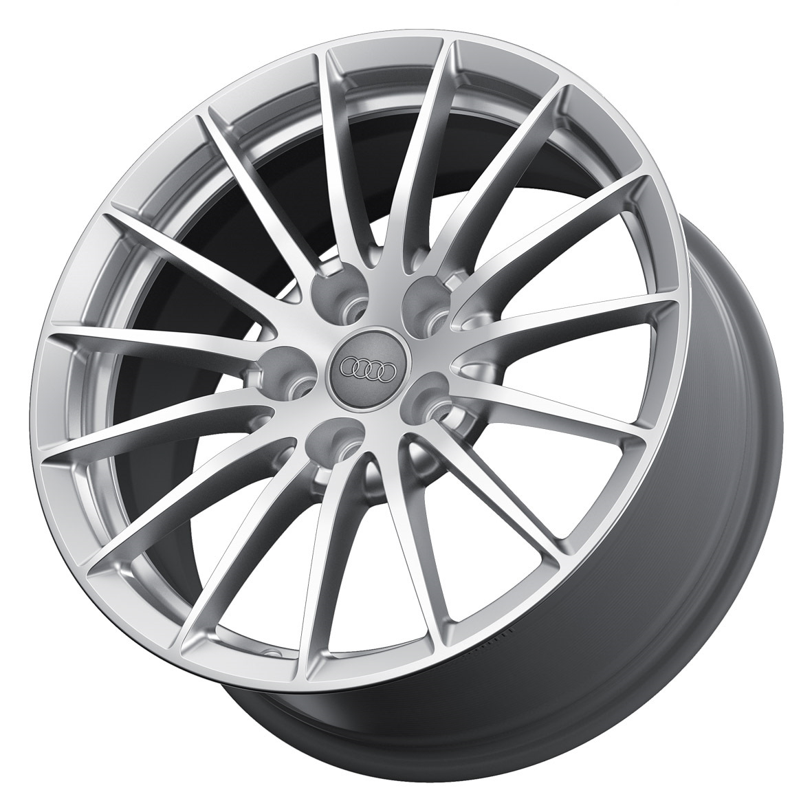

Подумав еще недолго, окончательно определился — самые нижние, хоть они самые дорогие в списке 8W0601025 AE производства OTTO FUCHS KG
Meinerzhagen, Germany.

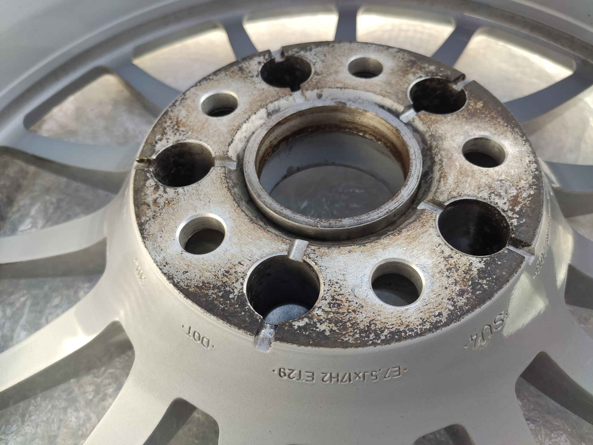

Ведь помимо отличного и "спортивного" вида дисков от А5 б9, они имели очень вкусный вылет, ЕТ29, что есть огромный плюс для визуальной составляющей, так и плюс в рулежке в более широкой колее. Напомню, стандартные шкодовские диски имеют параметры 6.5х16 ЕТ46 против 7.5х17 ЕТ29. Это увеличение ширины колеи примерно на 4см! Это уже серьезно)

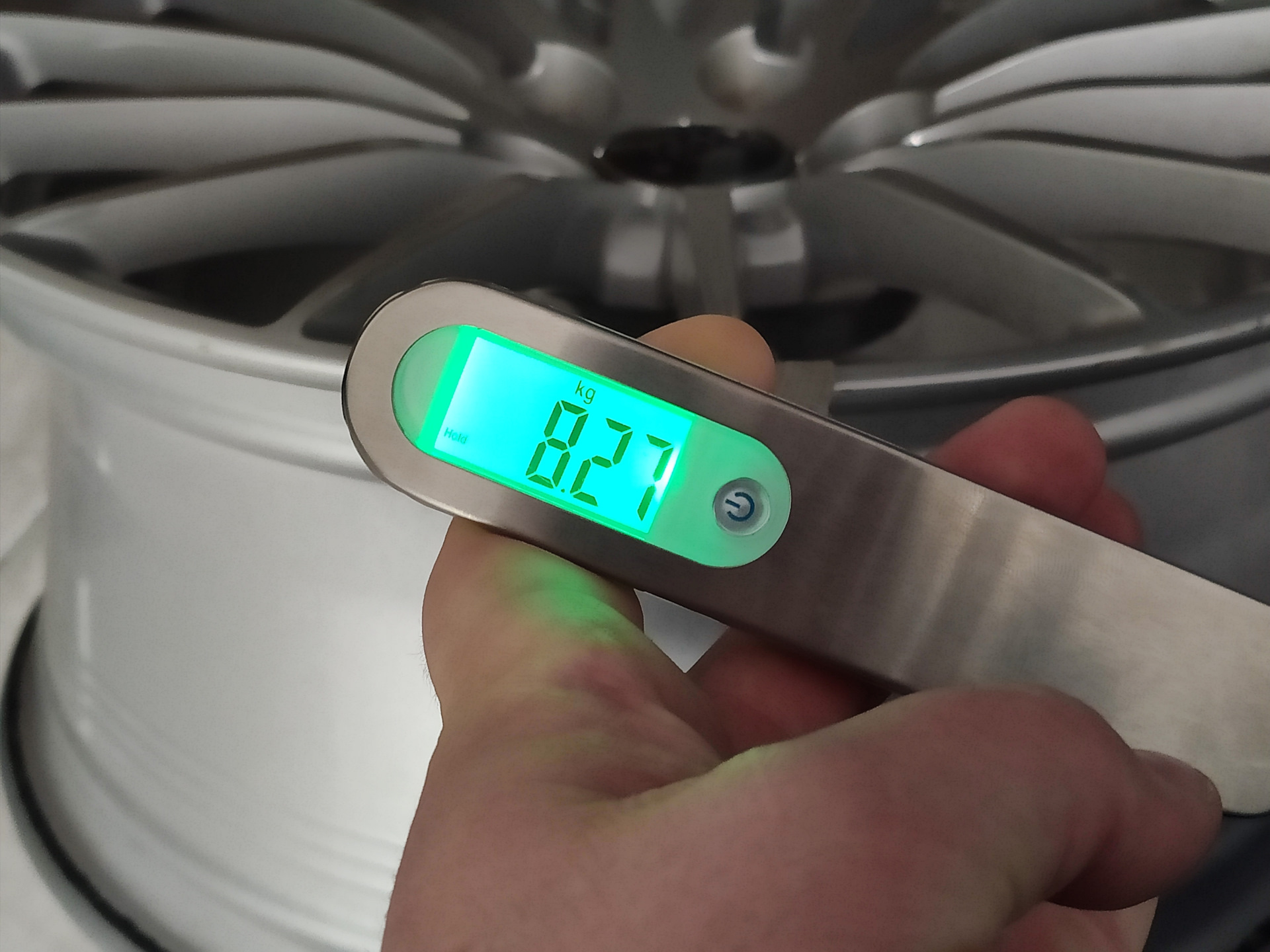

И что немаловажно это вес.
Ведь не зря такой заголовок у заметки, эти диски действительно самые легкие R17 у Ауди. А возможно даже и всего VAGа. Ибо я конечно искал как мог, но реально меньше 8.27кг я ОРИГИНАЛЬНЫХ 17х дисков не находил.
Хотя если такие есть, и вы реально их взвешивали — то напишите мне в коменты, я исправлюсь.

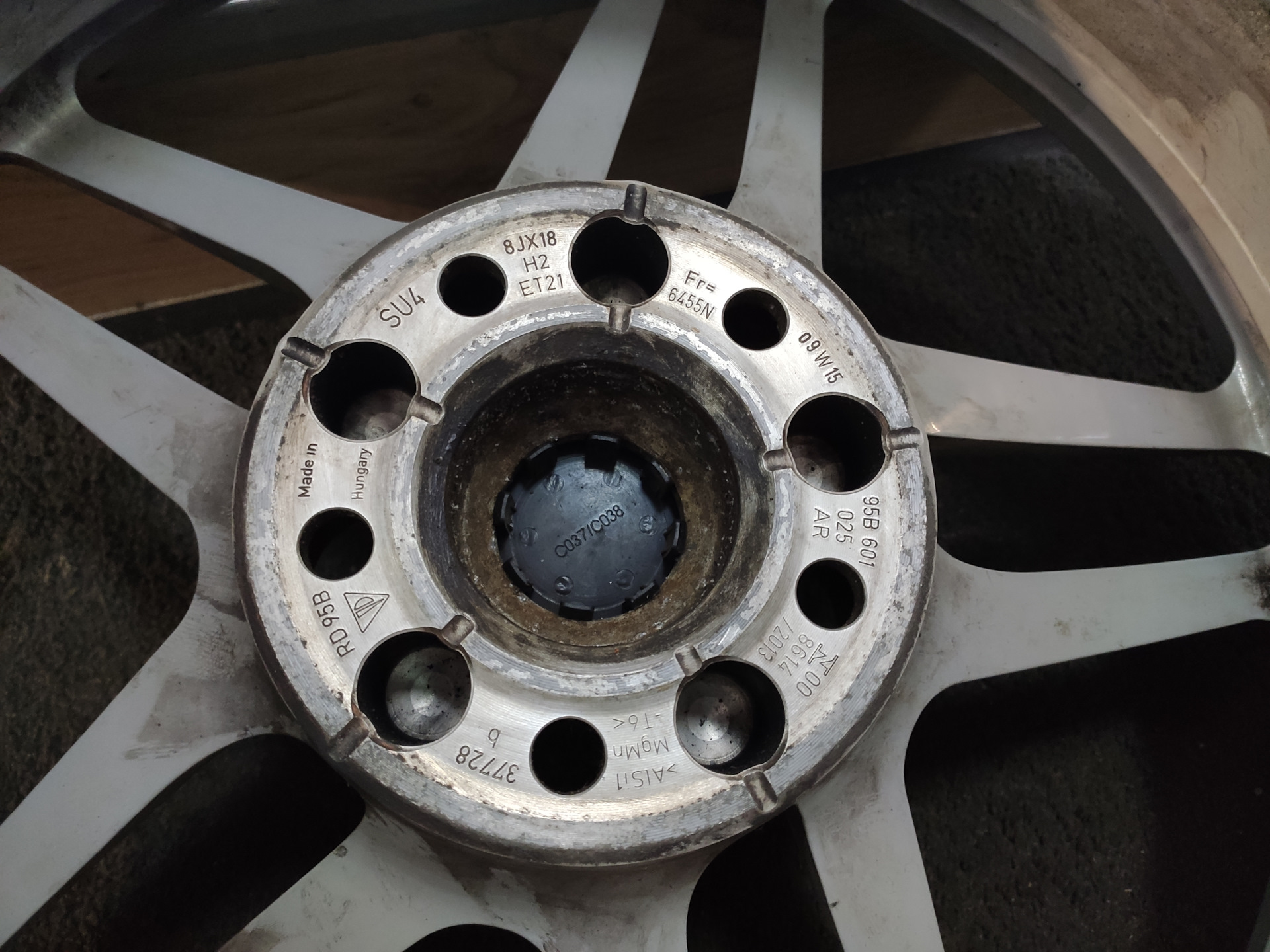

Напомню еще раз, что все это приправлено большим вылетом, который, из-за особенности конструкции, всегда добавляет массы изделию. Т.е будь они вылетом ет45, весили бы меньше 8кг, в районе 7.8 я думаю. Ну и бонусы для тех кто ставит нестандартные суппорта, Х-фактор тут оочень жирный, 18z влетят как к себе домой.

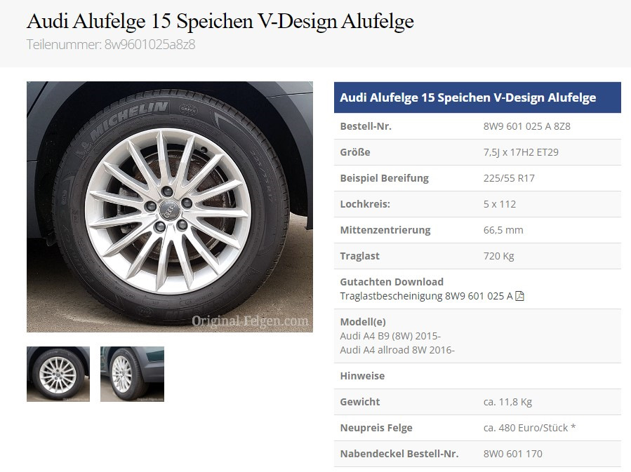

Для понимания о весе подобного дизайна но в литье, вот наиболее типичный аналог.

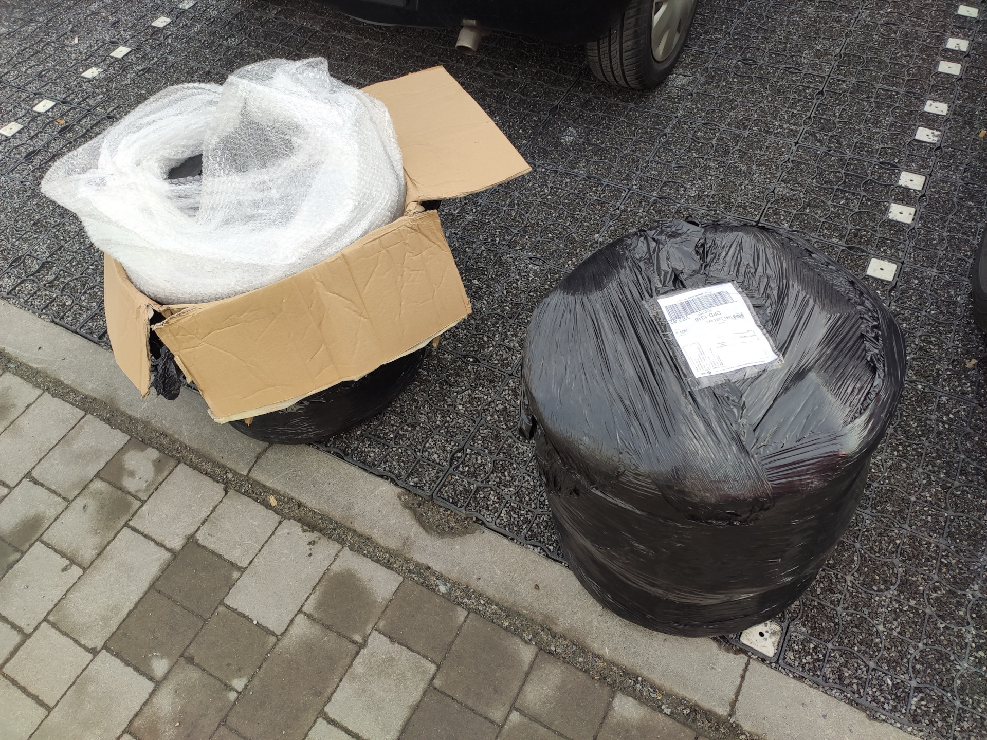

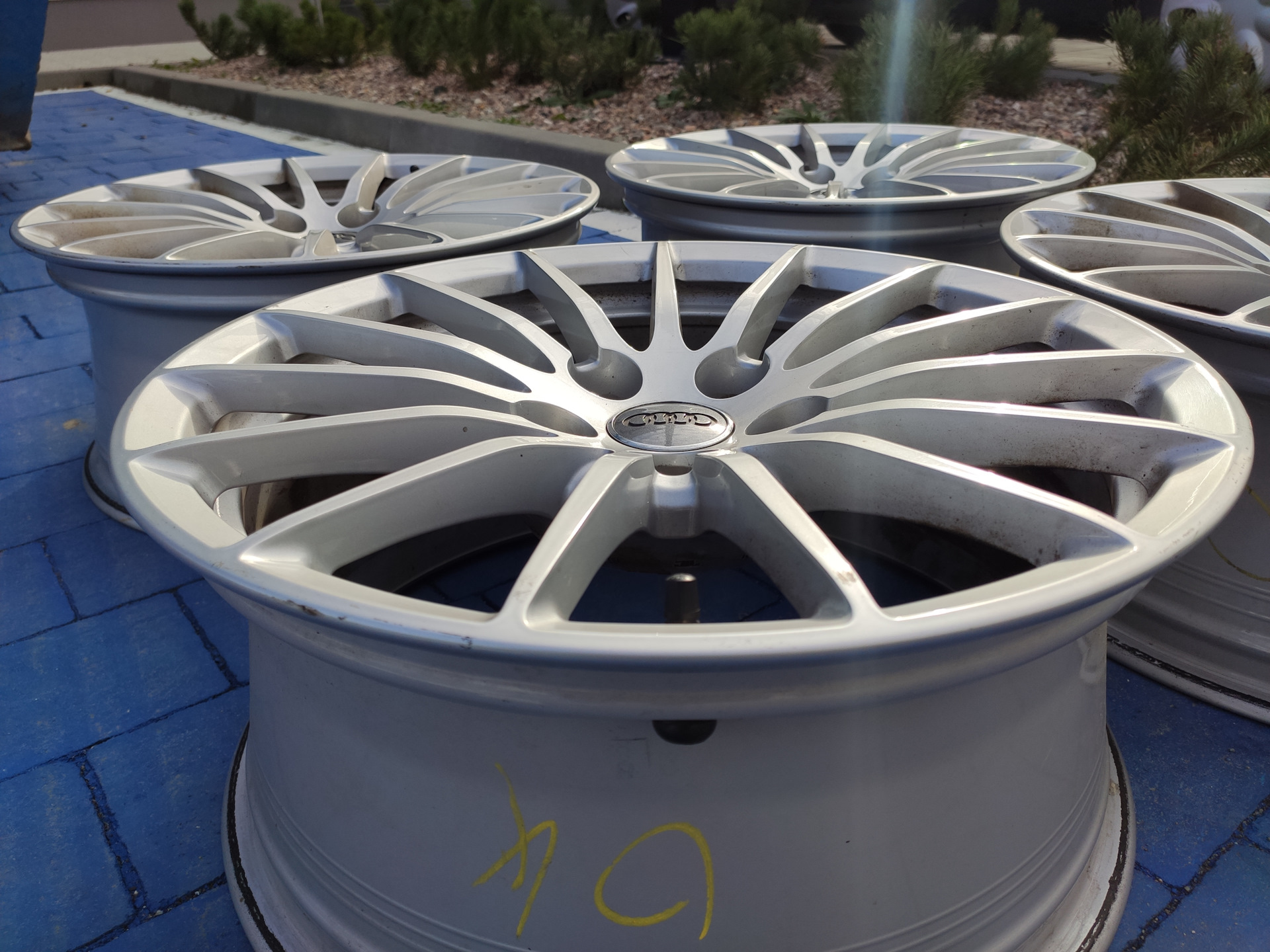

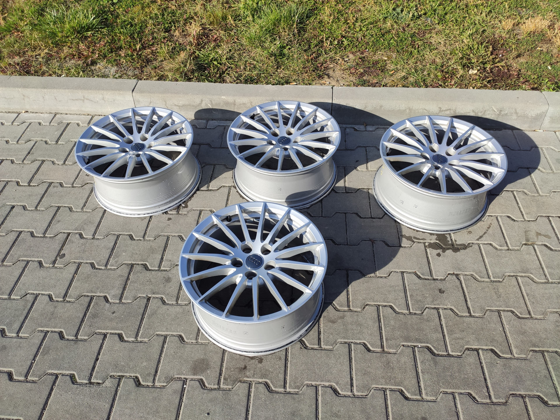

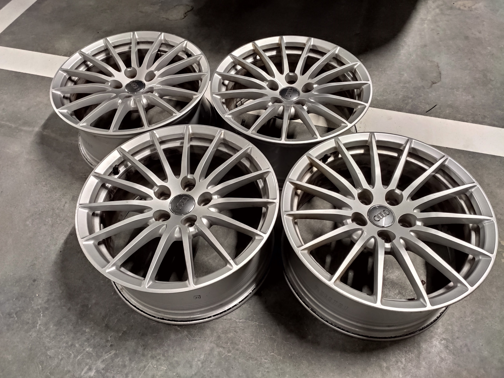

Ладно, много текста. Заказ и DPD скоренько привозит мне мою прелесть.

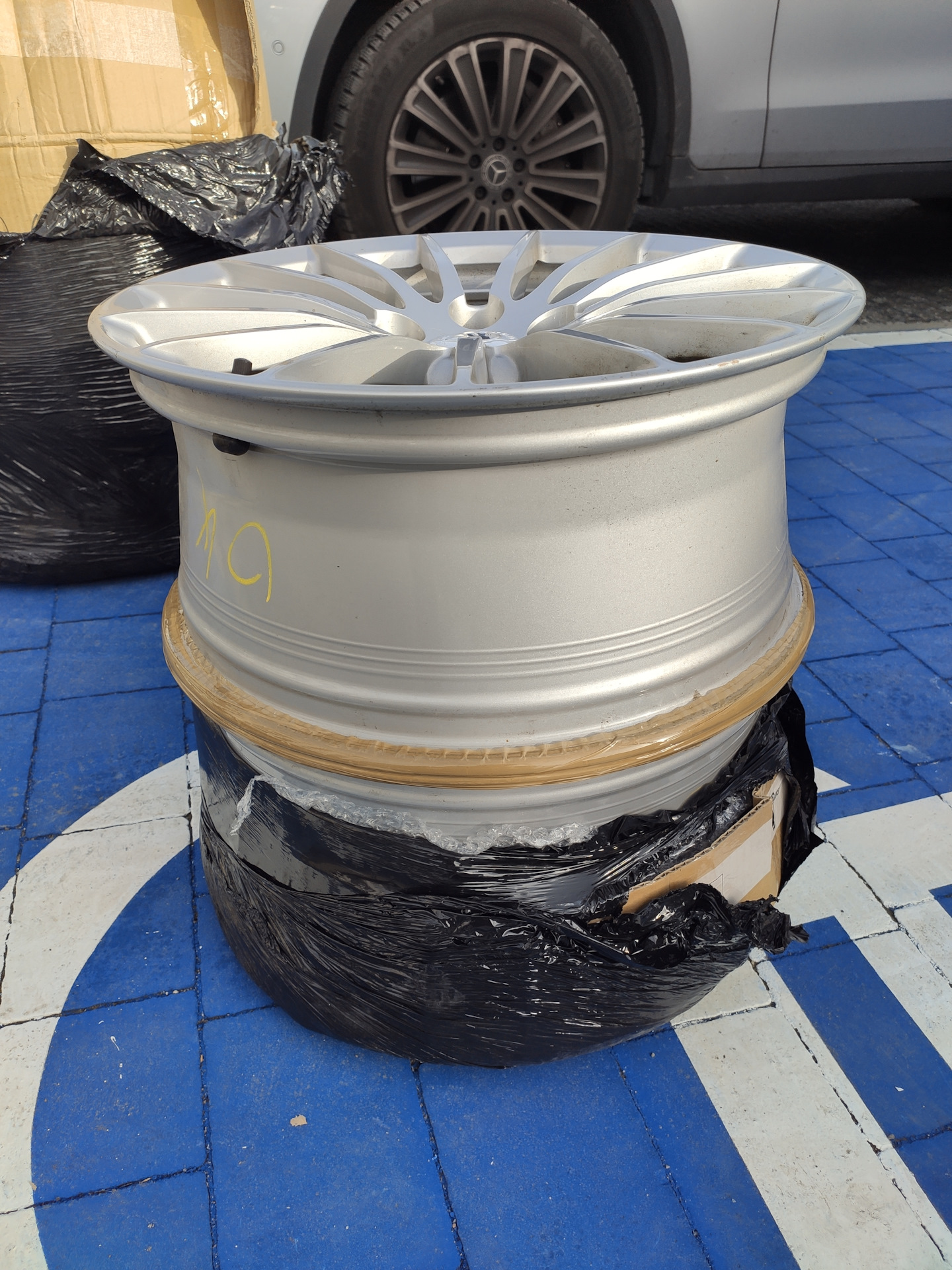

Такой тщательной и безопасной упаковки я не встречал, продавец конечно постарался, респект.

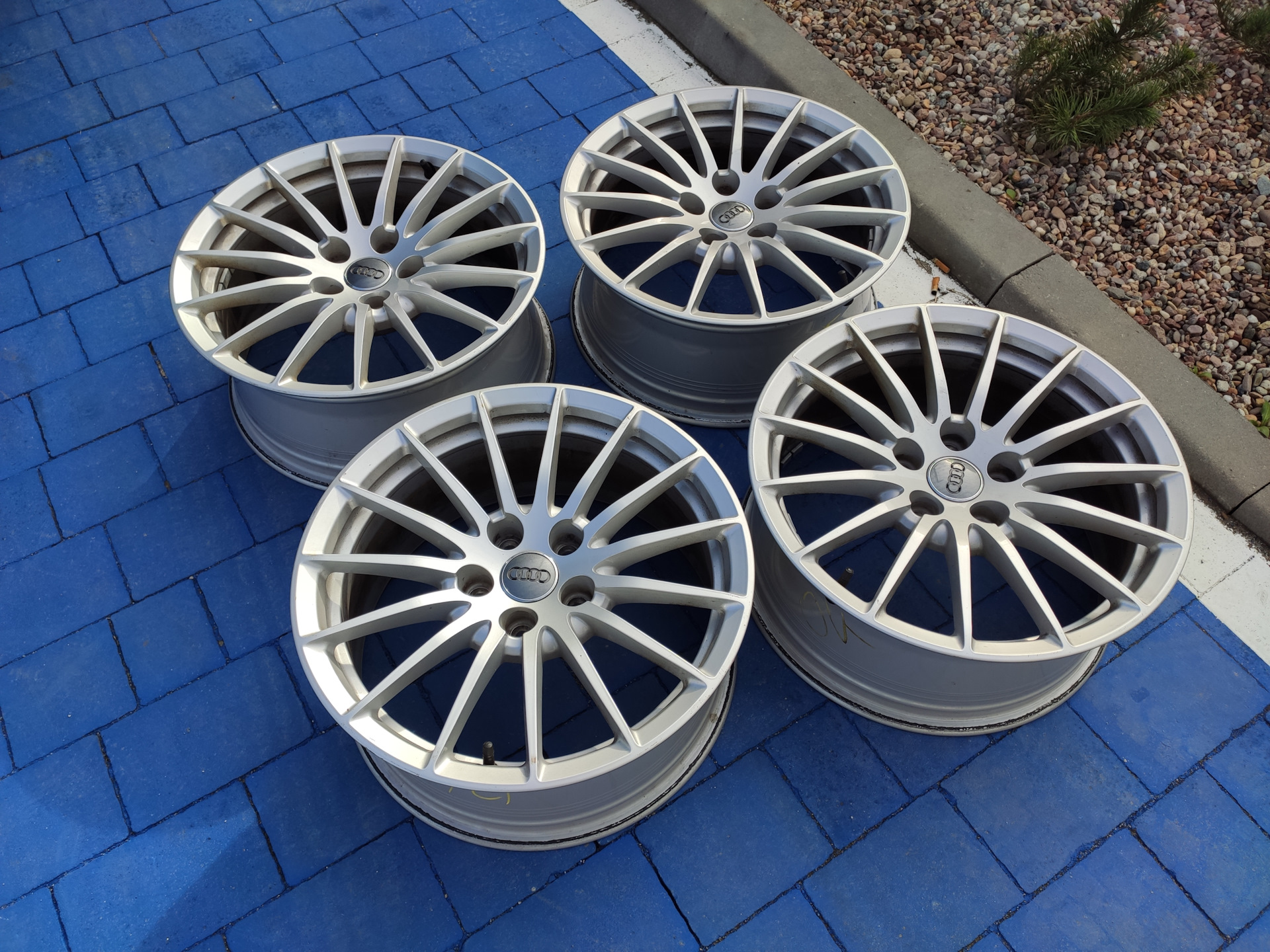

Состояние почти идеал, как на фото, только немножко грязные.
Дата производства — сентябрь 18 года, на тот момент ровно 4 году от роду. Свежак)

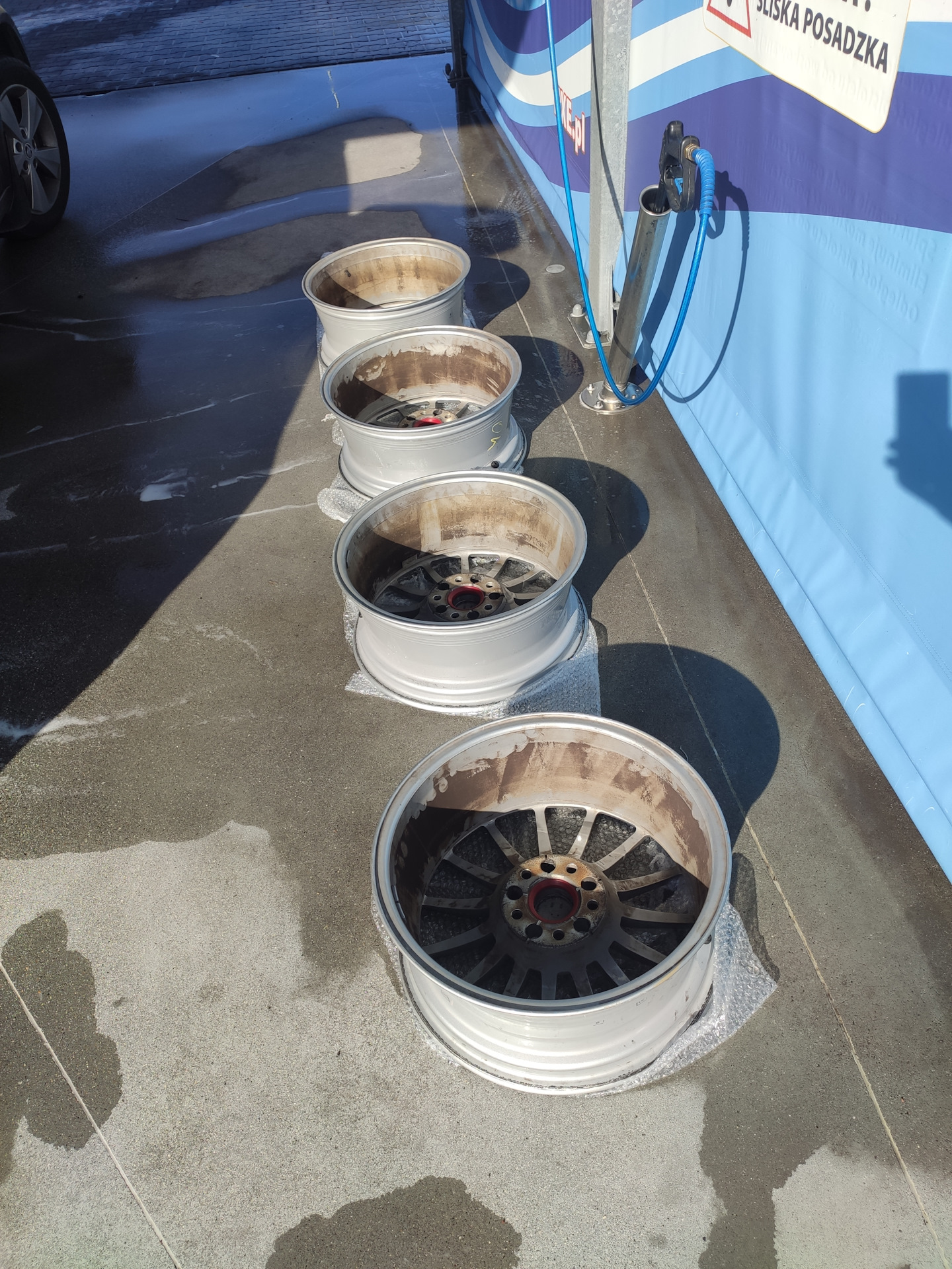

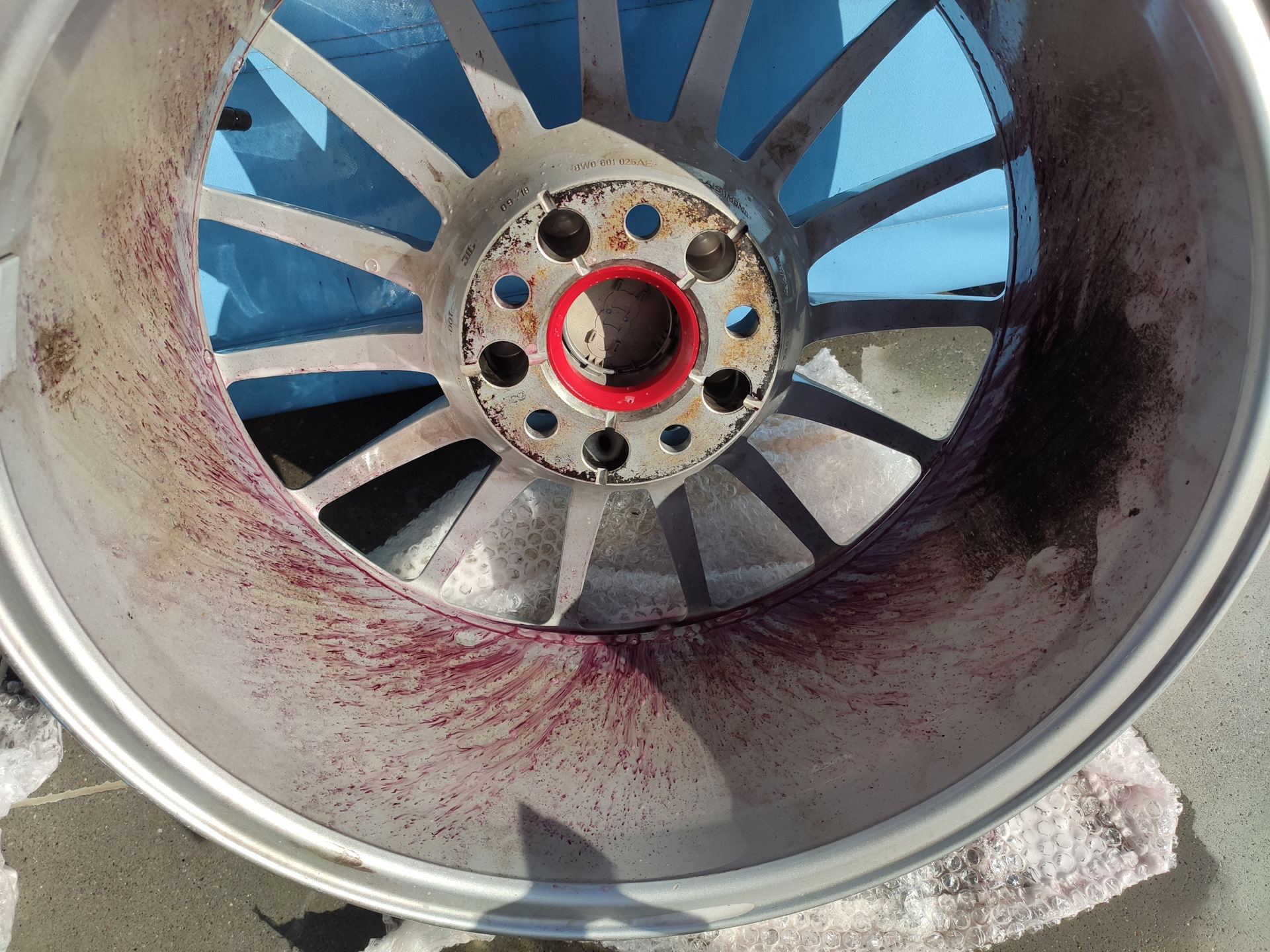

Срочно грузить в машину и на мойку!

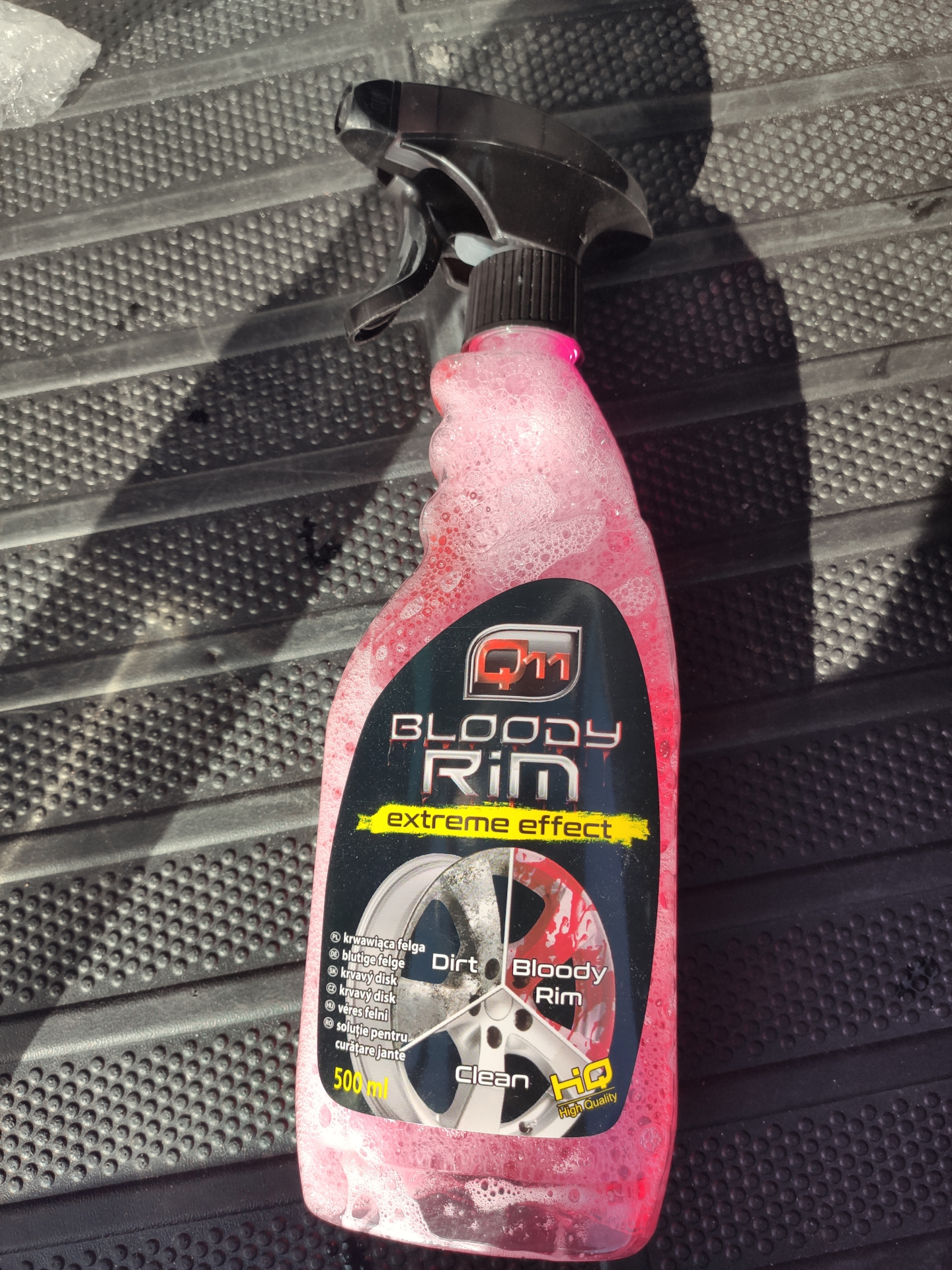

Запасаемся модной химией с эффектами
И за дело:
Отмывая в такую вот красоту:

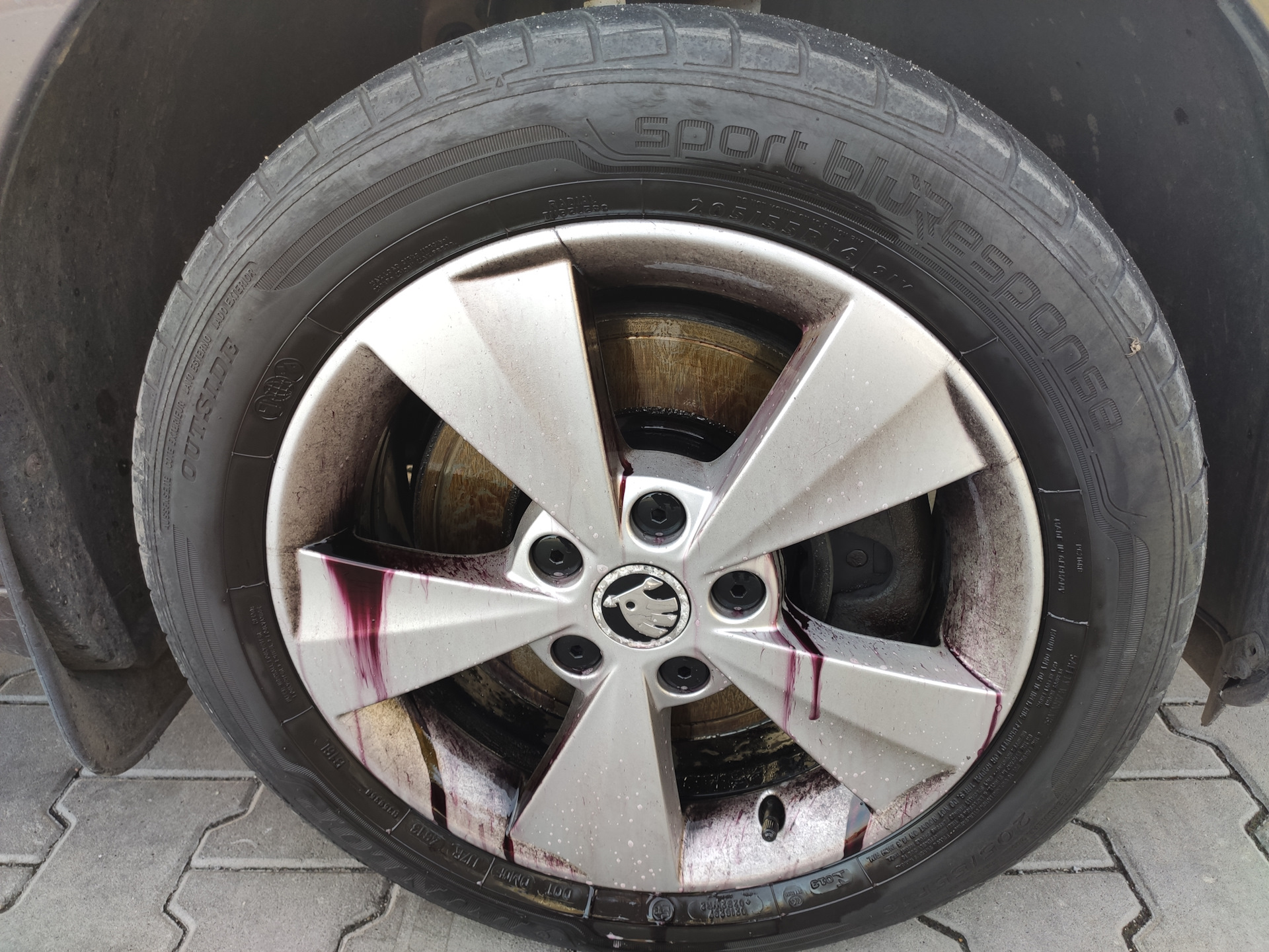

Химия кстати работает, Велорумы тоже свое получили

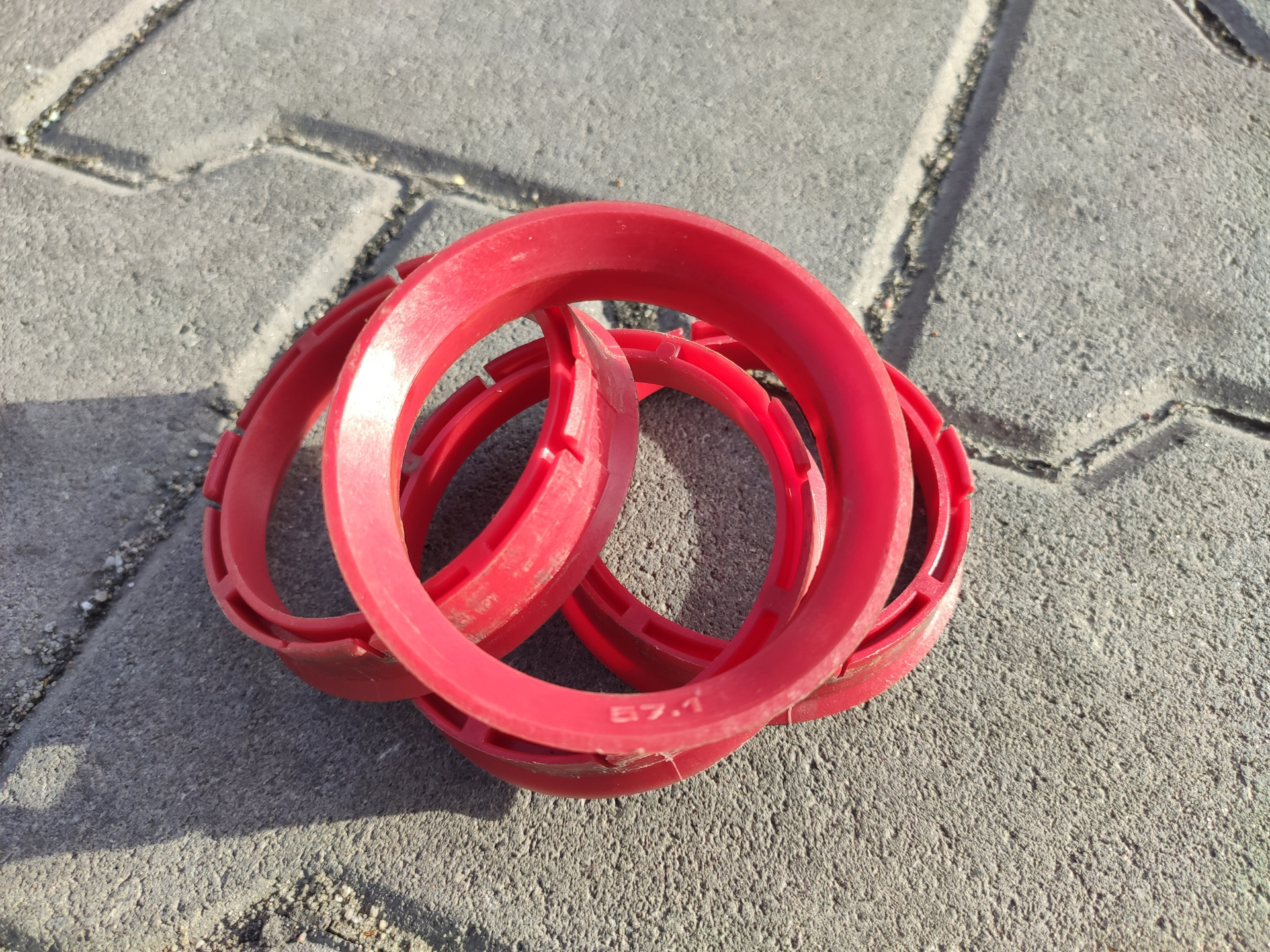

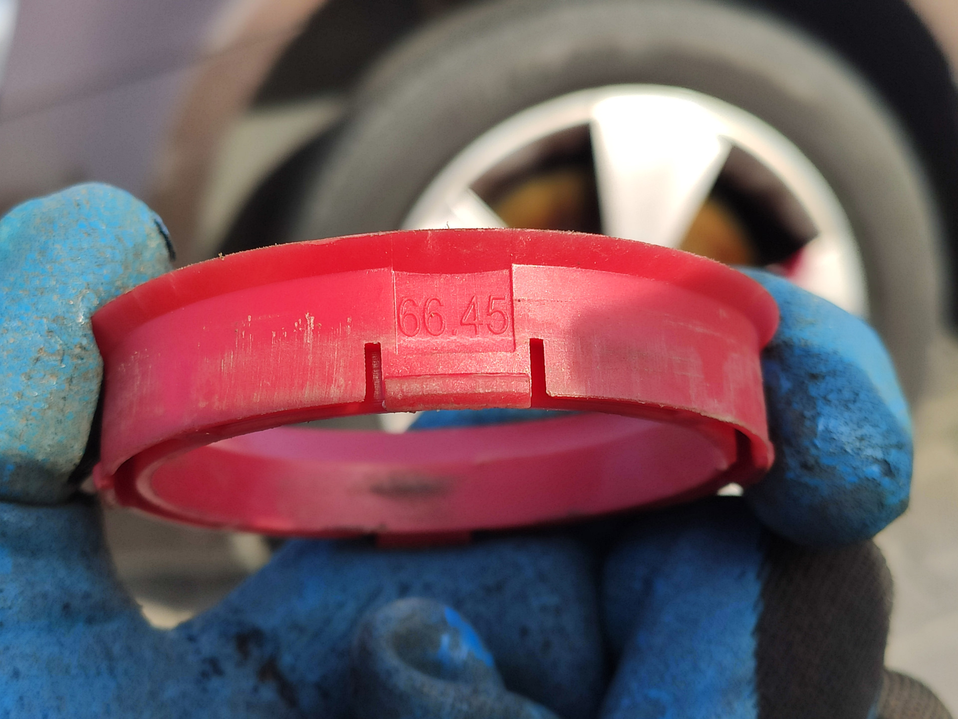

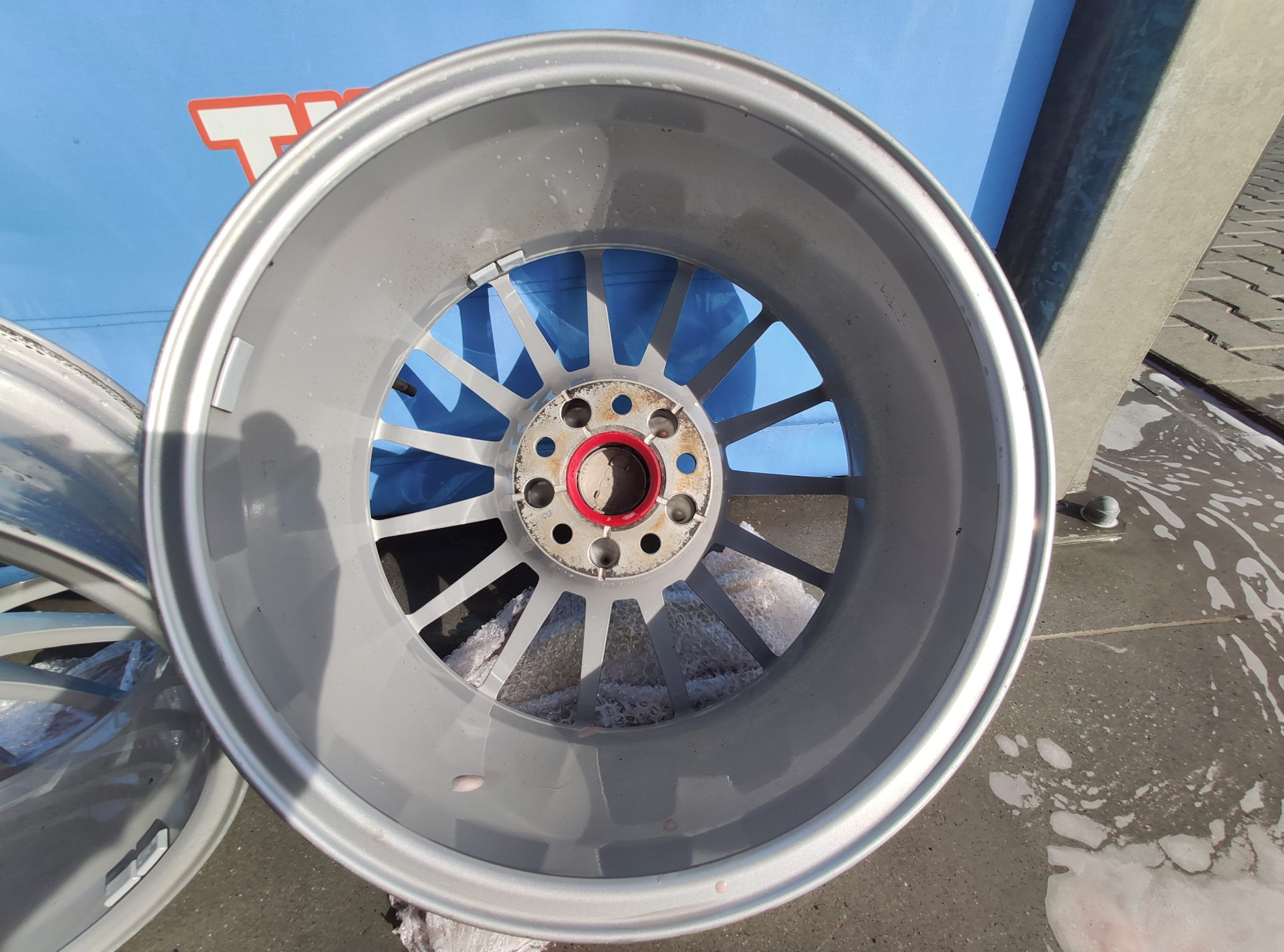

Т.к диски от б9, ЦО на них 66.5 (66.6), и продавец заботливо положил переходные кольца на 57.1, как кто-то мог заметить на фото выше.
Кольца кстати хорошего качества — очень плотный пластик с точными размерами. Но у меня есть подгон от Ivankj, который меня выручает уже лет 5, со времен А4 б7 и установки колес от А5 (ссылка). Стальные кольца всегда лучше пластиковых. Впрессовываются в диски колесными болтами. Теперь никаких вибраций на 160-220 не будет :)

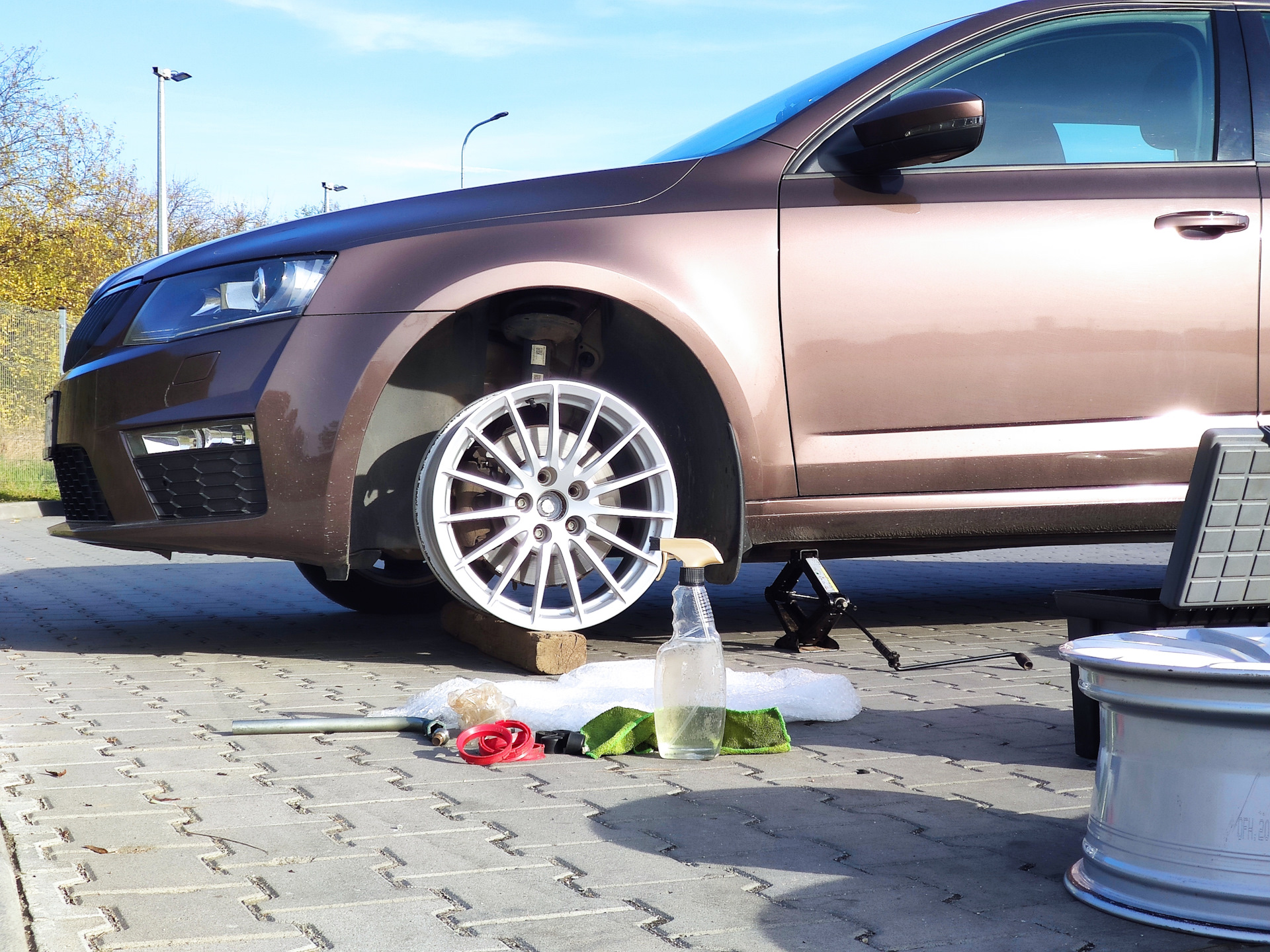

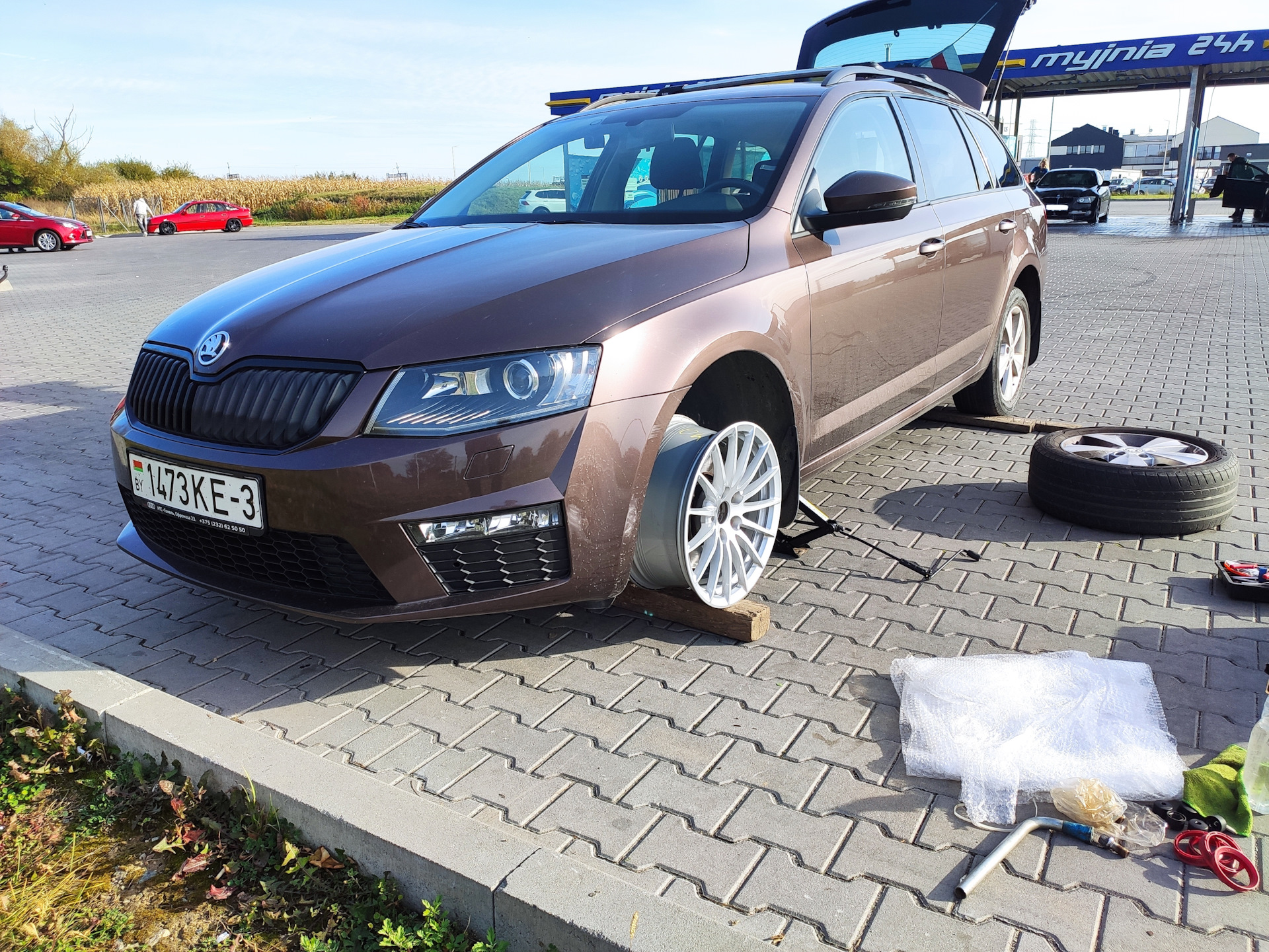

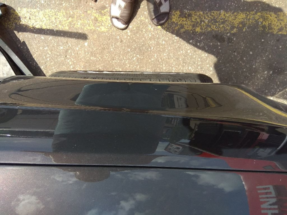

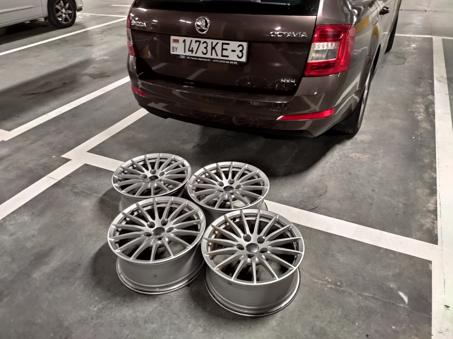

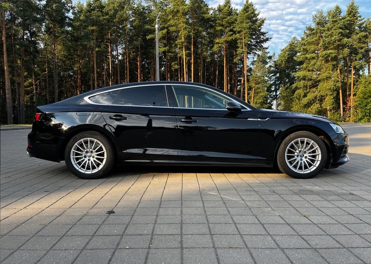

Заодно оценил как оно будет на машине смотреться.

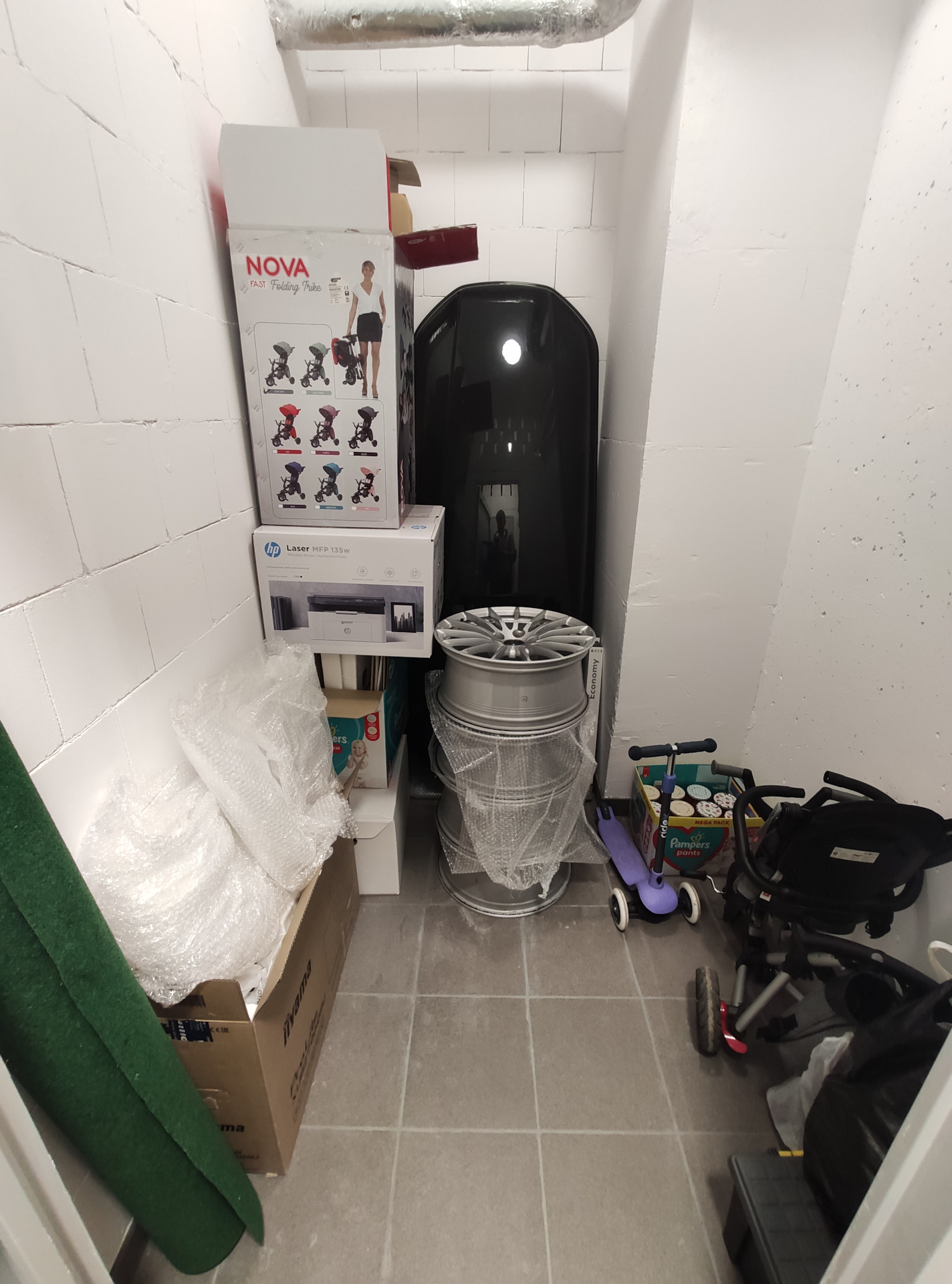

Что ж, диски куплены, резина, о которой я писал ранее — тоже. Все это было собрано установлено и благополучно катается уже год на машине. И, что немаловажно, я был первым кто поставил эти диски на универсал Октавии А7 (и вторым на драйве кто их в принципе на А7 поставил…Минутка "скромности" хD), а пока дежурное фото гаража

Для R17 кованные 8 кг это даже много
с вылетом ет29 — очень даже немного. Учитывая что это ОРИГИНАЛЬНАЯ кованина, да с таким вылетом — это весьма хороший вес

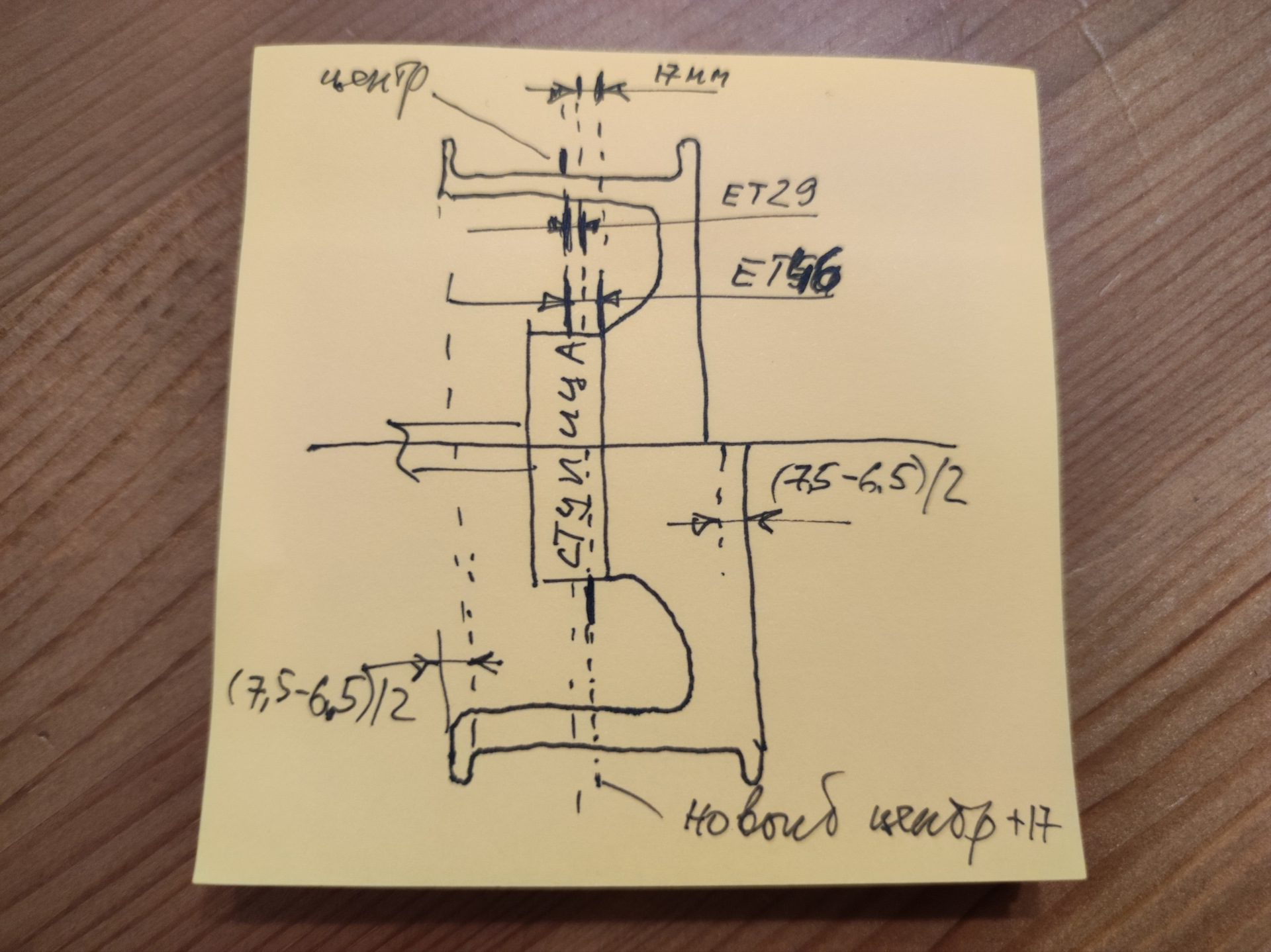

чет не особо понял "стандартные шкодовские диски имеют параметры 6.5х16 ЕТ46 против 7.5х17 ЕТ29. Это увеличение ширины колеи примерно на 4см! Это уже серьезно)" между 6,5j и 7.5j это 2,54 см=DDD
Разница в вылете. Ет29 выдвигают колесо на 17мм наружу относительно ет46. Колея шире на 17+17мм)).
ет29 выдвигает на 17 мм наружу только относительно такого же колеса с характеристиками 6,5j. ет считается от центра диска же.
Dmitry1798
у тебя диск стал шире на 2,54 см
Центр колёса смещается на 17 наружу, т.к. изменился вылет, потом диск ещё на 12.7мм наружу и так же внутрь арки относительно новой оси (центра) диска, т.к. ширина стала 7.5. Картинка примерная, на коленке.

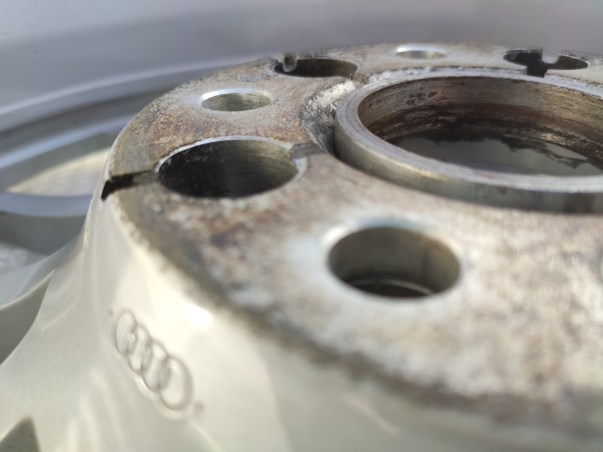

А что за пазы на отверстиях под болты на дисках? Какую функцию выполняют?
незнаю, поршековка была точно такая же
Вернее на отверстиях для уменьшения веса)
возможно, я даже уверен, что это дренаж для вытекания воды которая может туда попасть и разбалансировать колесо чуточку

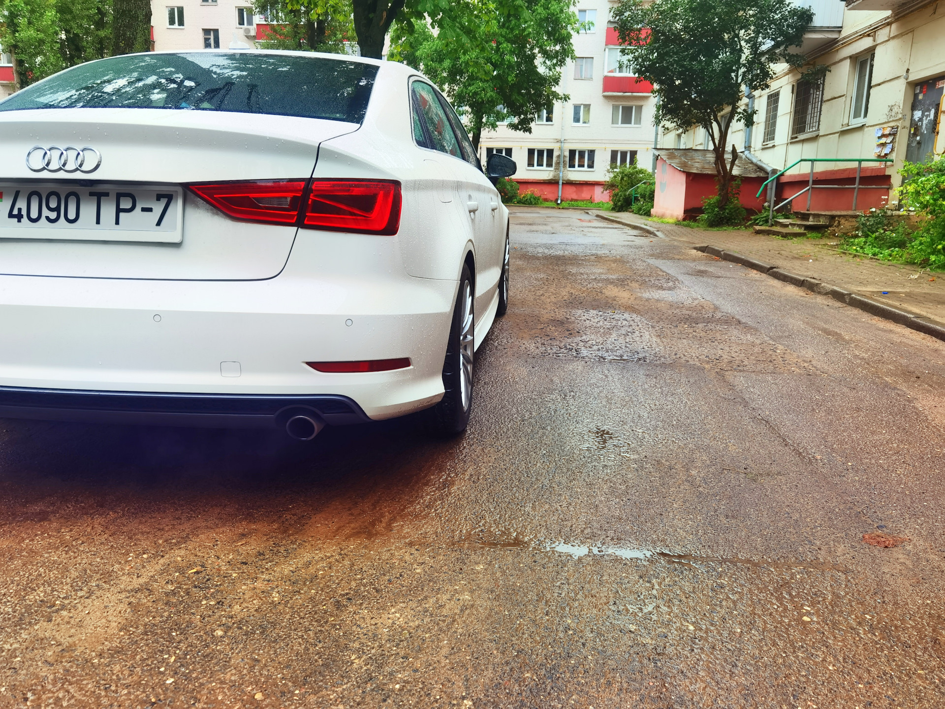

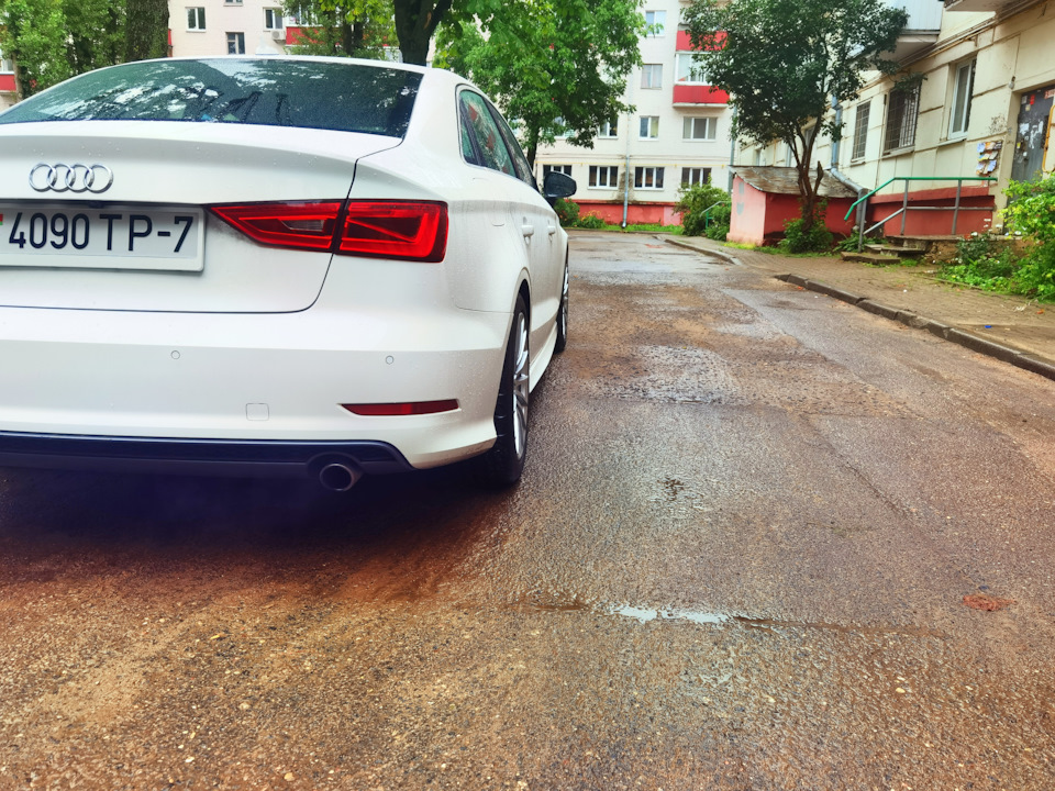

Поставил себе такие же летом на А3

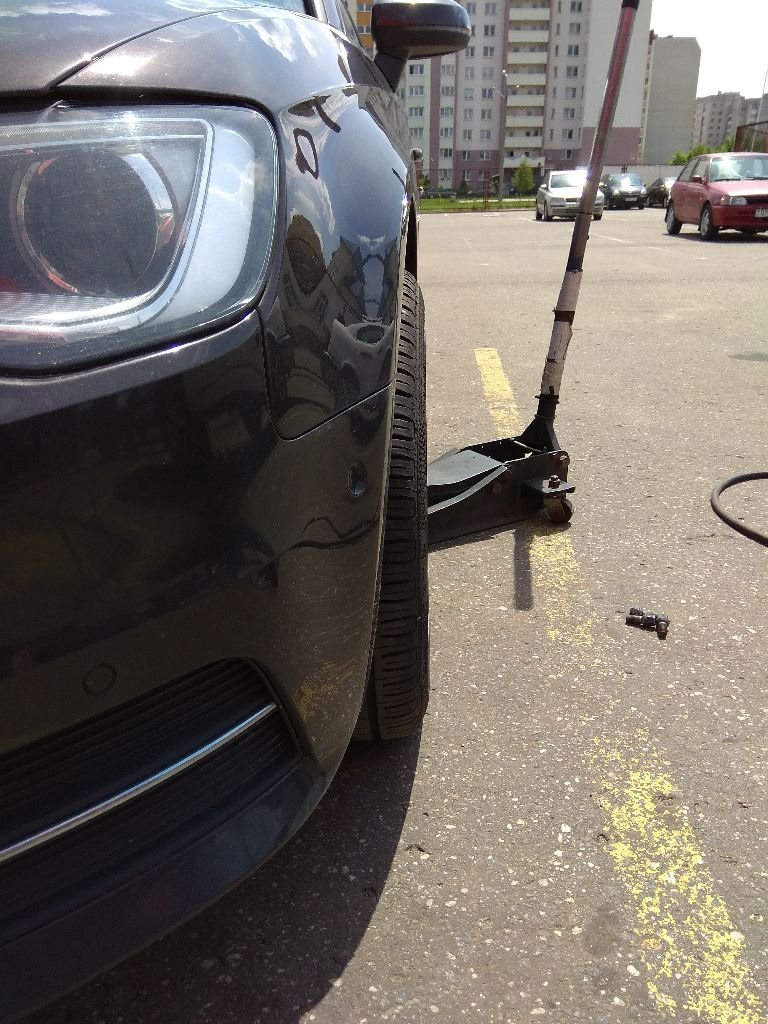

Влезли нормально? Я ещё в начале 21 года фотки видел их стоящих на переде, сильно очень выпирали
Странно, на седане по другому
Это наверное тоже седан, я не знаю, писал чуваку который их продавал, общался.
А ты чего бж не ведёшь?
Так как на твоих фото у меня на GLI торчали. А на А3 совсем нормально))) А БЖ просто лень)))
на октахе примерно как у тебя в арках, не торчат наружу
