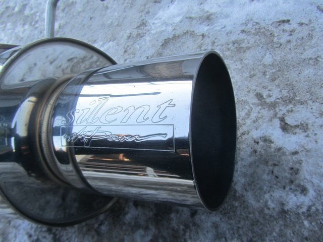

На какое-то время я даже забыл, что хотел купить другую банку вместо своей китайской ноунеймовской кричалки. Но не на долго. Ближе к весне я возобновил свои поиски, целью которых стал небезызвестный выпуск HKS Hi-Power Silent (или не Silent). И нашел таки его в славном городе Владивостоке. После недолгих переговоров с продавцом выкупил её.
Вот она моя прелесть!
К слову, купил только заднюю часть, так как средняя была мне не нужна. А вообще данная трасса стояла когда-то на Nissan Silvia s13 в Японии
Вопроса по выбору места для установки не стояло вообще. Конечно же WeldPoint, который за это время сменил свое название на MC Garage. И опять я не пожалел, что обратился к ним. Все сделано отлично и при этом не дорого.
После установки, как водится, провели замер — 92.8 дБ. Отлично! Это то, чего я добивался. И на слух стало заметно тише. Надеюсь с выхлопом больше ничего делать не придется. Я доволен)
