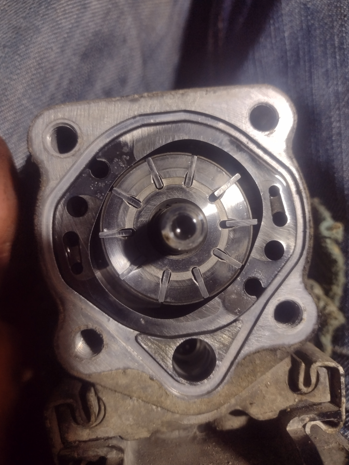

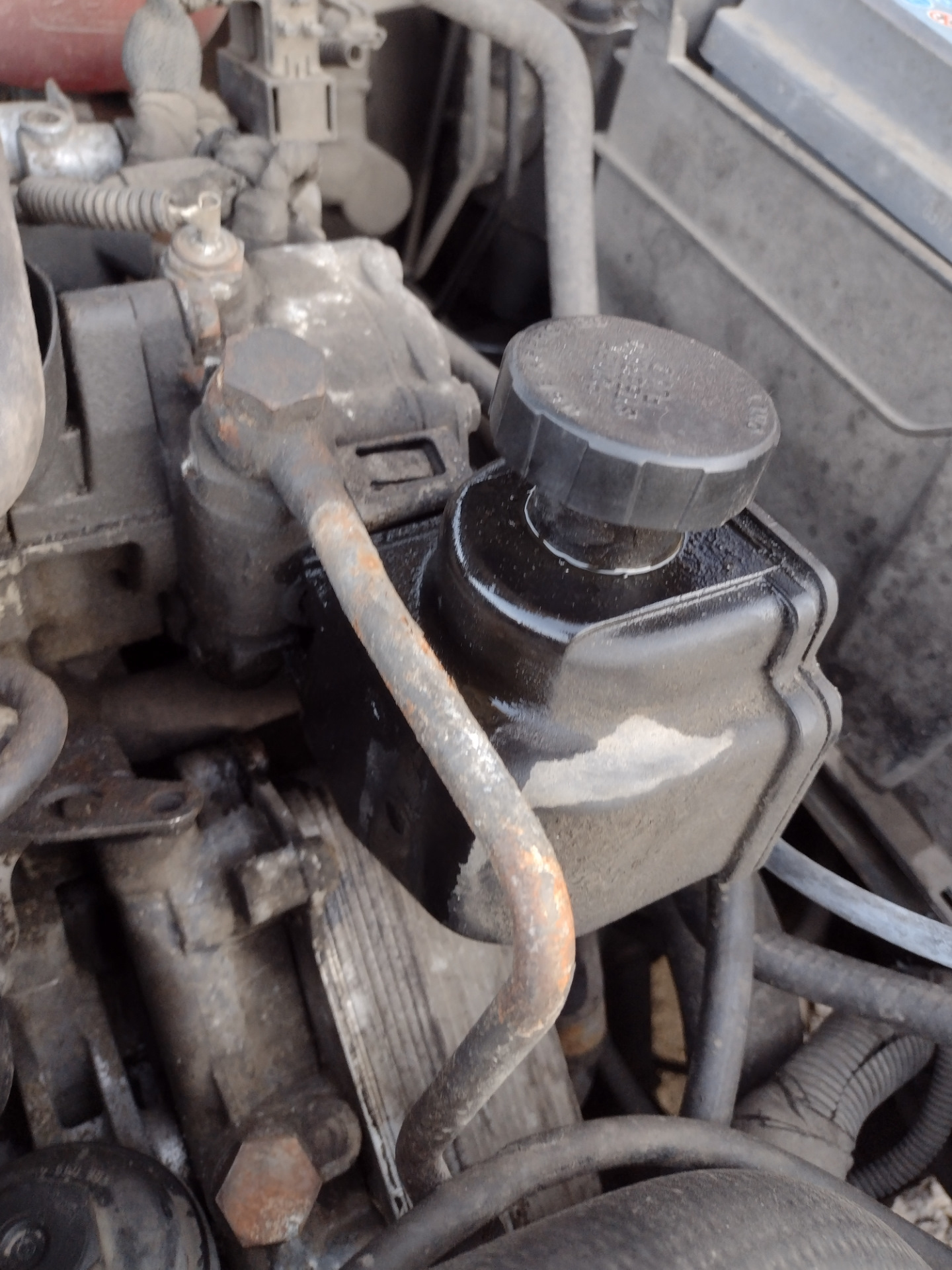

История такова — познакомился с земелей на саабе по классике, он меня прокатил как едет его автомобиль и я как мой. Прямая у нас одна, в прошлый раз на ней лопнул тройник и залило генератор. На этот раз вроде все нормально прошло. На следующий день в ходе инспекции подкапотного пространства видим следующее
В итоге выдавило масло из двигателя через Гур — целых три риски ( 600 мл)
Corteco 12013061B
Прокладку покупал ГБЦ за 800₽ в карсити
К сожалению не сохранил фото сальник от Ауди 100 corteco рублей 200₽.
При замене раздраконил посадочное место когда сальник доставал. Мой косяк)))

Мне сальник Кортеко не понравился, он мягко сказать не "налазит" туда нормально, оригинал всё же мягче и эластичнее Nok BP3754E
По монтажу проблем не было, головка необходимого диаметра и большое количество смазки.
