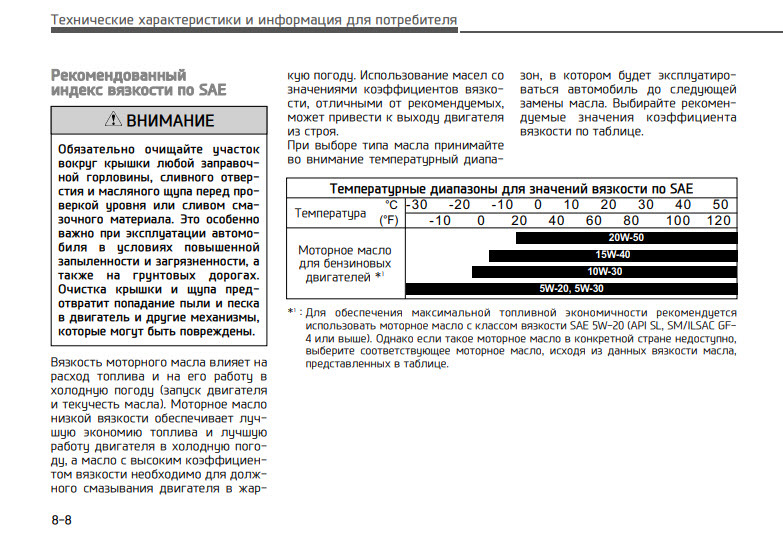

Ну в первую очередь надо ориентироваться на допуски. Потом уже плясать от условий эксплуатации. Дальше уже выбирать марку, исходя из того, что есть в наличии или на заказ.
В первую очередь надо исходить из мануала и желательно оригинального а не русскоязычного, где есть масло 20w50 наряду с маслом 0w20, условия, кроме пустынь, в России можно сказать "одинаковые" для этого масло 0w20 прекрасно справляется и в Сочи и в Барнауле.

зачем вы пишете мне эту информацию? )) допуски это асеа, апи, ильсак, 10в40 это вязкость масла кроме инструкции что нибудь знаете? отличия SP от SN или SL можете написать?
Видать вы хорошо так в маркетинг верите еще раз ваша же ссылка 527 страница вязкость 15в40 и ответьте на 2 вопроса, 1. почему g4fg от 14 года были другие допуски 2. где в вашей инструкции написано ЗАПРЕЩЕНО лить другое что приведет к поломке двигателя
я писал про масло 10w40. Производитель рекомендует. Пожалуйста прочитайте что я пишу внимательно. auto-texcenter.ru/wp-cont…уатации-Kia-Cerato-YD.pdf руководство пользователя серато 1.6 двигатель посмотрите про масла
Вдоль и поперек уже знаю эти инструкции, где там написано что нельзя другое? Почему в церато 14 года можно, а 20года нельзя 10в40, Что изменилось в железе двигателя?
Соблюдая температурный режим то пожалуйста. В Краснодаре дилер предлагает лить на лето масло 5w-40.Но опять же читая в руководстве можно обратить внимание на то что вверху таблицы указано что может провести к поломке двигателя.

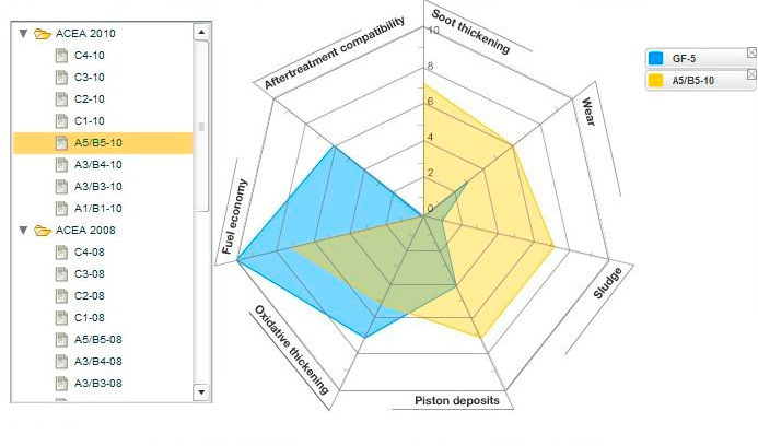

Если исходить от допусков Лукойла, который вы заливали, то HK -это А3В4.
Но если исходить из допусков, рекомендованных производителем, то нужно А5В5 или GF5.
Это понятно, но пока услышал только одно различие между А5В5 или GF5.
GF5 — надо на 7500 менять
А5В5 — можно к 10 000 выкатывать
Сравнение этих классификаций по параметрам. Там, где GF5 =0, значит этот параметр не нормируется.

В допусках креты двигатель 1.6 масла 10w40 нет. Масло которое рекомендует производитель API SM и выше ILSAC GF-5 и выше или ACEA a5/b5
15в40 есть даже
Видать разные руководства www.hyundai-kemerovo.ru/s…age/manual/1562064639.pdf страница 525

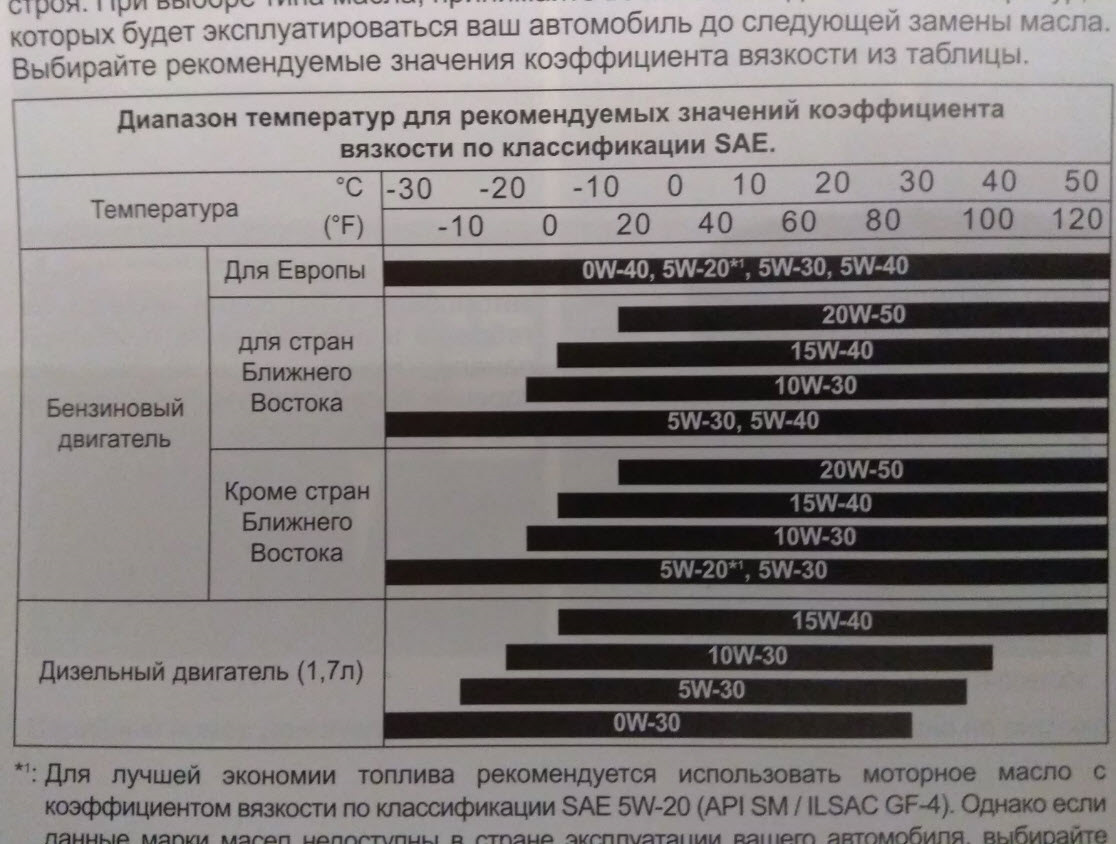

еще раз
ваша же ссылка
527 страница
вязкость 15в40
Может спросить производителя почему он так решил.

Крета февраль 2020, в руководстве даже 20w50 есть, естественно при соответствующей температуре окружающей среды
5w, это зимний индекс, зачем в Краснодаре зимний индекс, не задумывались?
