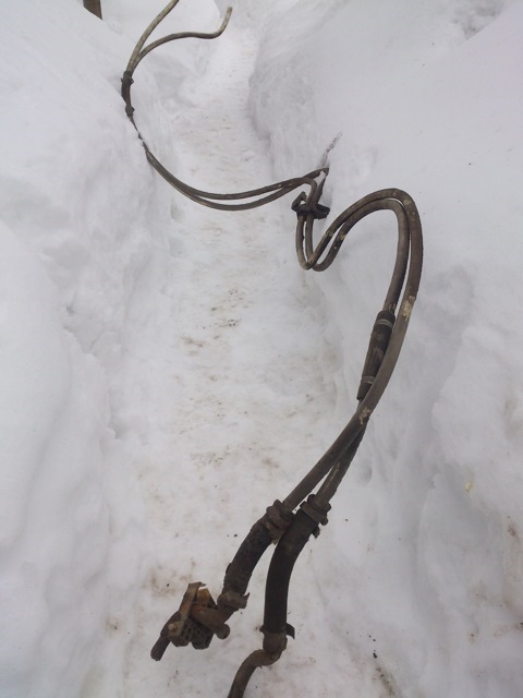

В МПВ есть слабое место, как и в других автомобилях.
Это трубки заднего отопителя салона, проложенные под днищем автомобиля.
Проще заглушить совсем, чем ремонтировать?
Вот такая магистраль. Кто-то уже пытался к ней руки приложить. Но, видимо не удачно.
На первый взгляд всё не так уж и плохо.
Но стоит дотронуться и…

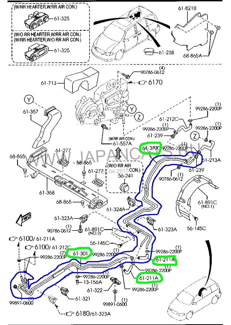

Любопытства ради, зашел в "Экзист"
И вот они, позиции, отмеченные зелёным:
1. Mazda ___LC71-61-3AXE ___ Трубка водяная ___ 14 397,90 р.
2. Mazda ___LC95-61-3AYA ___ Трубопровод ___11 291,00 р.
3. Mazda ___LC71-61-311A ___ Шланг ___335,73 р.
Посчитали?)))

Доброго всего. Подскажите пожалуйста, а сколько метров необходимо трубы? Я просто медь хочу, а там каждый метр это деньги.

интересно от чего резиновые заглушки на задний контур стояли? которые как колпачок.
вчера посмотрел на своей машине как подлезть для замены и мне показалось, что без съема впускного коллектора к нижнему соединению в подкапотном пространстве не добраться. Так ли это?
Заглушки такие стоят на магистрали заднего контура. Около запаски. Предназначены для осушения системы.

Самое удачное решение в этом месте, и гнить не будет, и перебить не реально.
Гнить точно не будет)
Тоже самое сделал 2 года назад, но надо тепло изолировать, я купил такая штука типо паралона серая на трубу одевается и красота.
Да, это и есть теплоизолятор. Но вот не придёт ли он быстро в негодность?
Мой поролоновый держится, бывает колесом его шоркает, а так нормально держиться. Теплоизоляция толщиной миллиметр, не верю что чегото изолирует))))
Я про твой поролон и говорю))
Ну я вроде ответил что держиться)) Он в сантехнических магазинах продаёться, серый такой, ты скорее всего его видел, когда трубы покупал)
Да я понял, про что ты))
