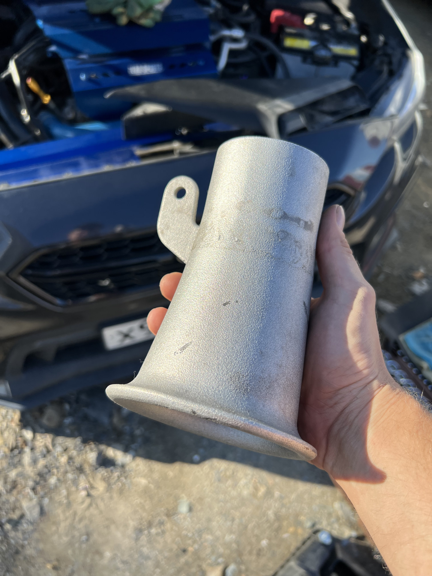

Есть несколько иной путь дать машине "вдохнуть".

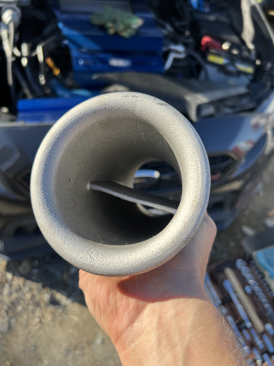

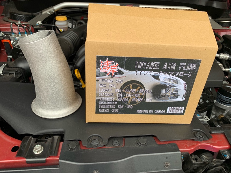

В моем случае был выбран производитель Wangan и их обкатанный уже за десятилетие вариантик под названием Intake Airflow, который выглядит в живую вот так:

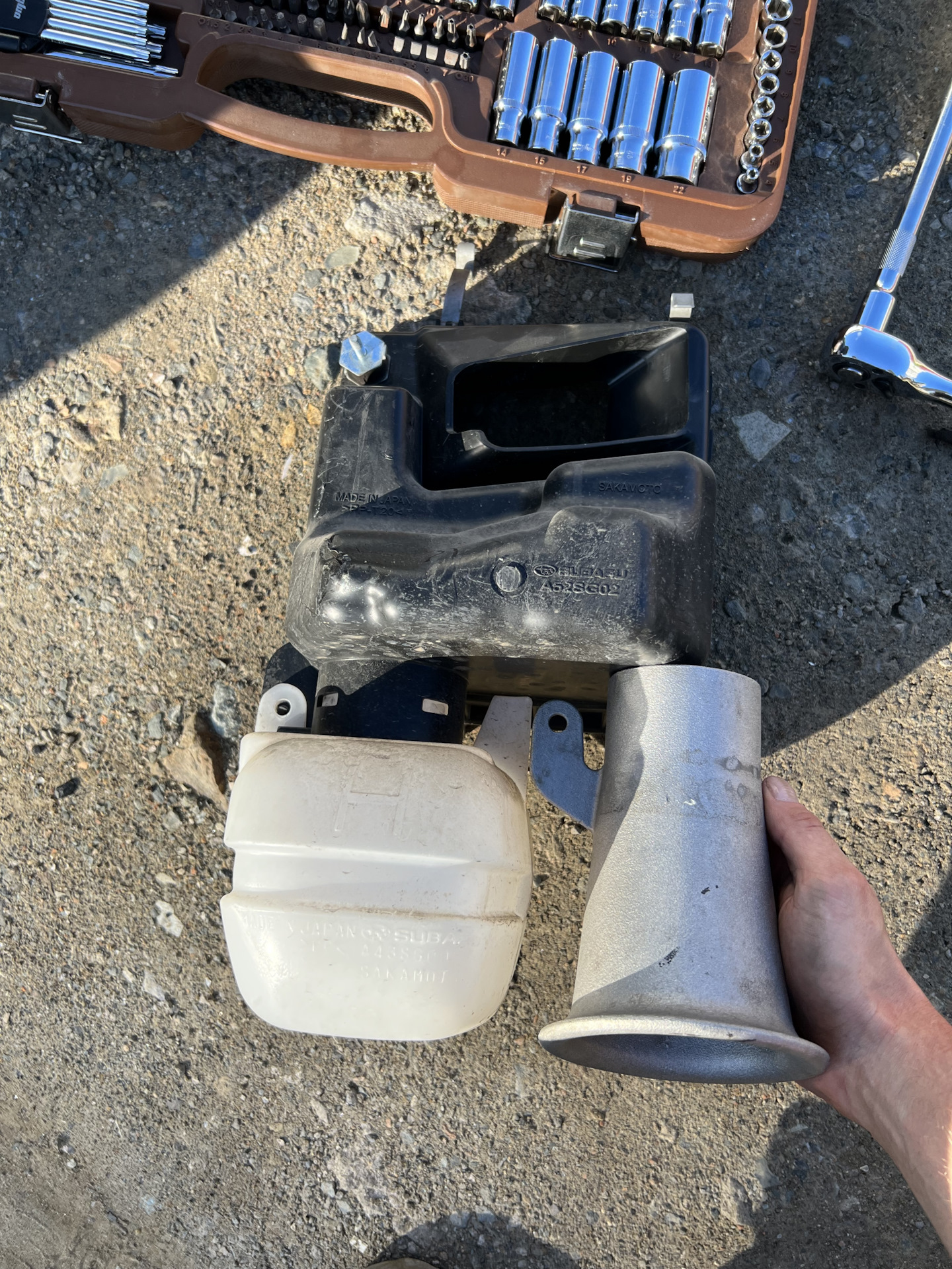

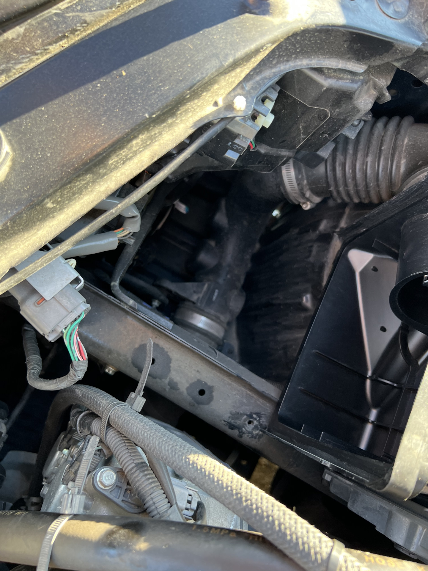

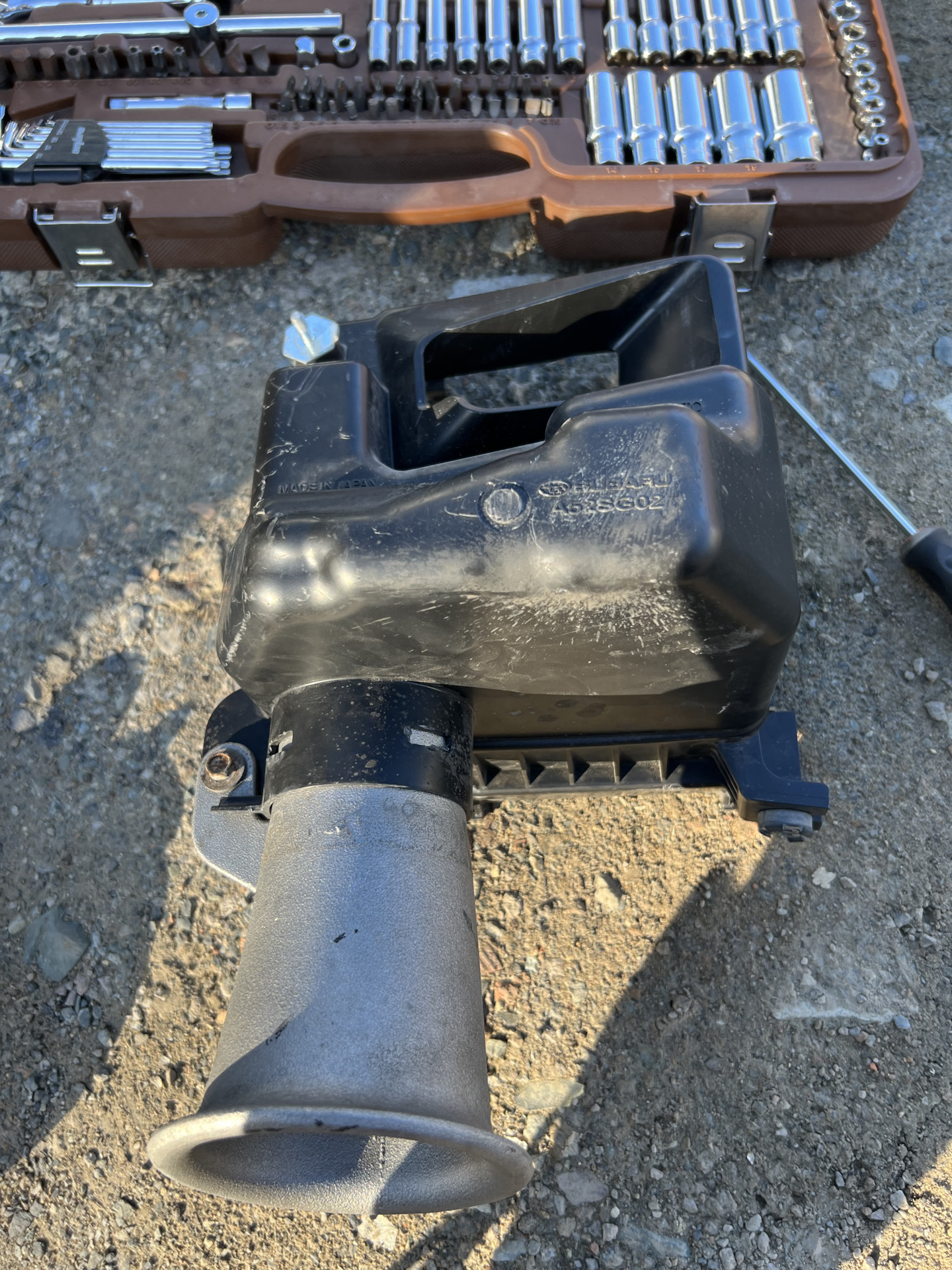

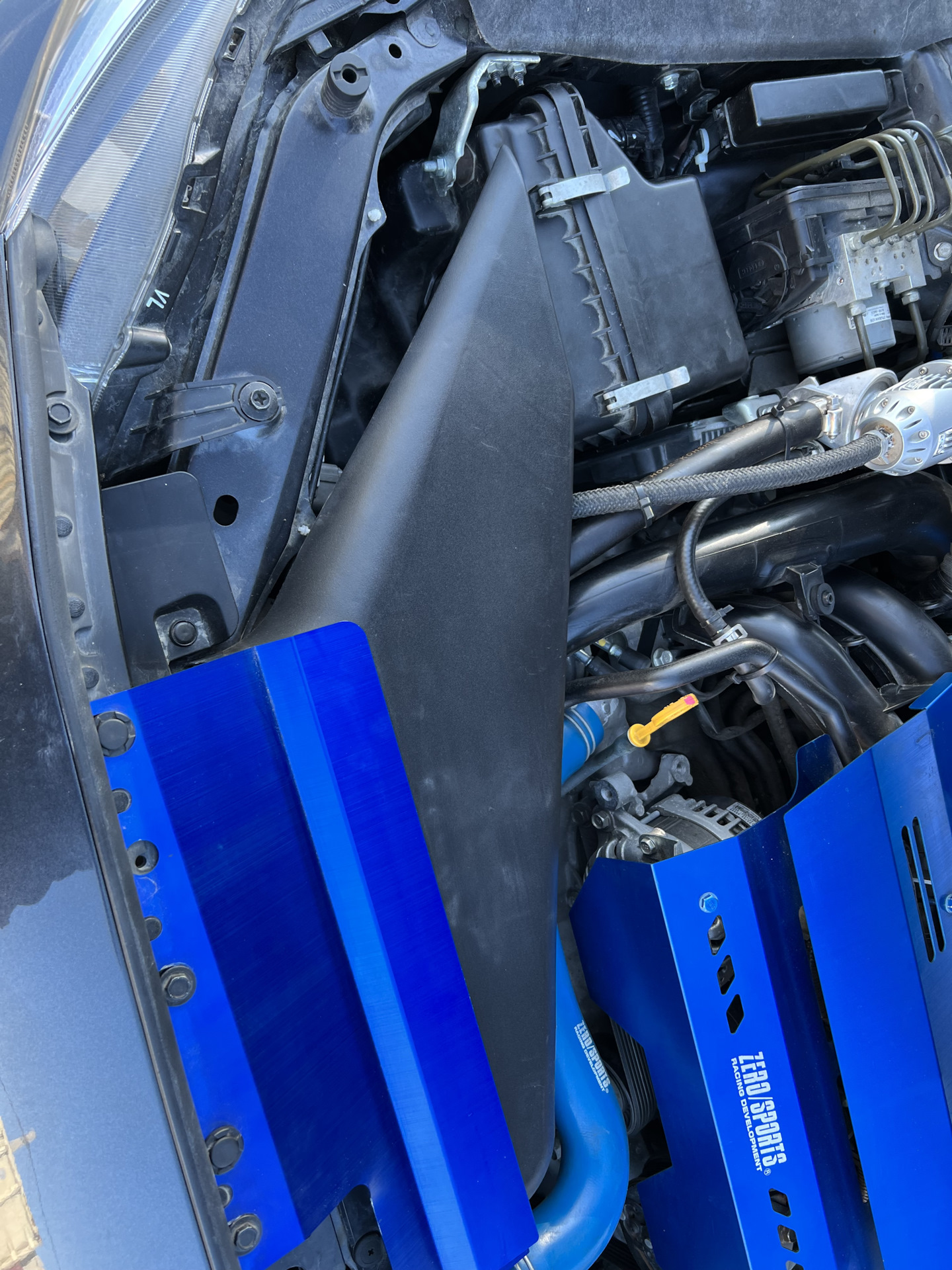

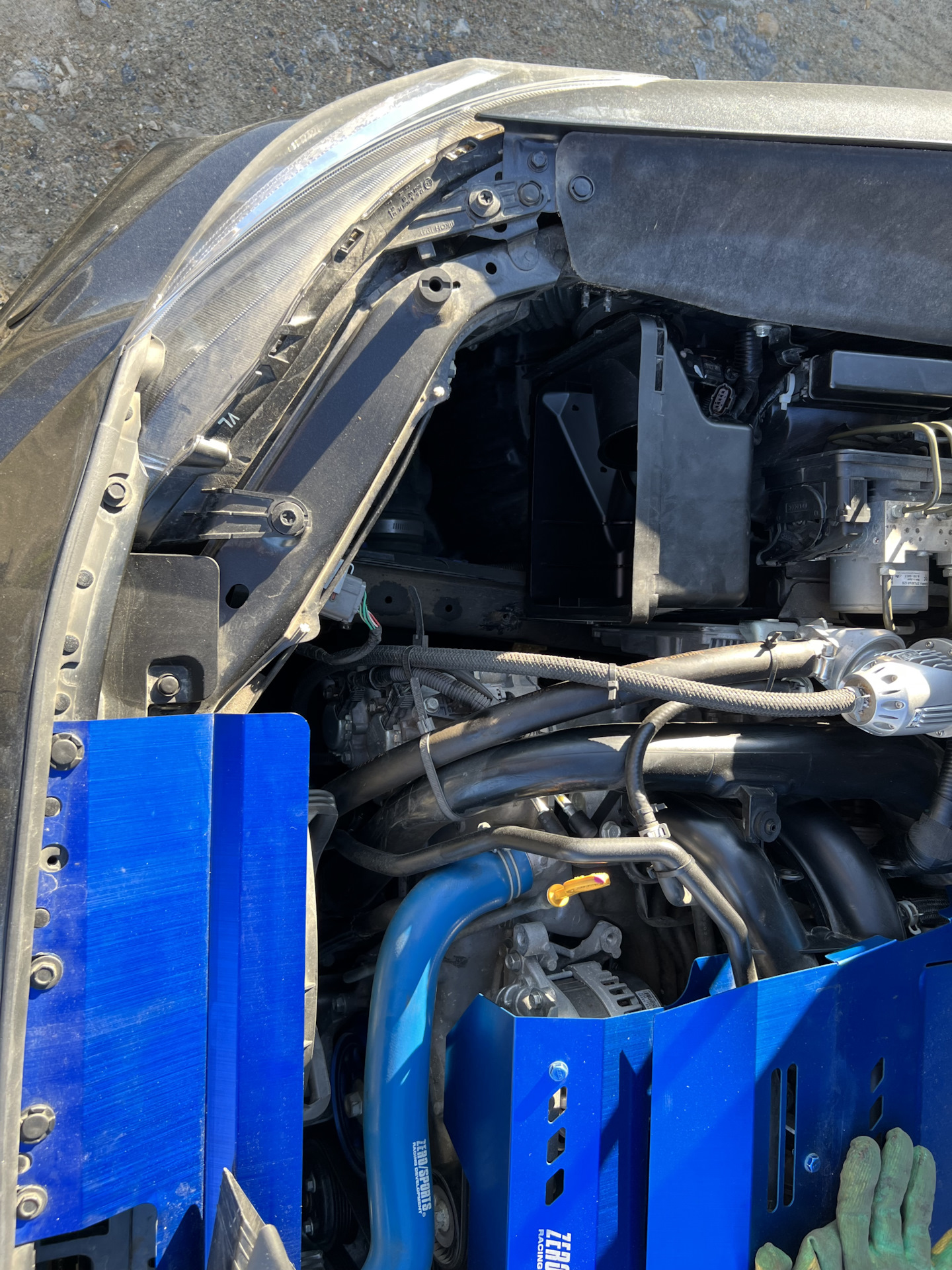

Что бы поставить эту опасную радость нужно выдернуть короб наружу и снять отстойничек:
Никаких колдовских действий не потребовалось, кроме мата, т.к. отстойник крепится на УЖАСНО тугих защёлках.

-Хз, проверю — напишу. В любом случае если что-то будет меня настораживать сей тюнинг легко бэкапится или же трубка снизу затыкается теннисным мячиком и все готово. Не забываем про структуру впуска на FA20. снизу в короб-потом вниз в турбину и только из турбины по длинному чардж пайпу снизу в кулер, так что вода тут опасна при худшем стечении обстоятельств турбине в большей степени, но не будем о плохом =)
Что дала эта штука?
-Ммм, попробую описать так:
1) звук двигателя изменился и стал позлее и погромче
2) Звук всасывания возможно и стал погромче, но я не обратил внимания
3) динамика реально улучшилась. Прям уже нет ощущения что машина с места сильно задумывается, она еще задумчива ввиду трансмиссии, но стало ощутимо приятнее.
4) пшш от блоу-офф-байпасса HKS все еще не слышно — он теряется в коробе воздушного фильтра =Ь
Буду ли я ставить нулевик? NO. Never!
В общем взвешивая все за и против, а так же множа их на здравый смысл при эксплуатации я могу посоветовать подобное решене для впуска. Реально ощущается профит, жалею сейчас что на B4 такую штуку не попробовал.

Вот только зачем нужен отстойник штатно там стоящий, не просто же так его там сделали…
Интересно так же смотреть объективные данные с такими штуками, разгон к примеру.
нужен отстойник как резервуар с воздухом на случай резкого нажатия на газ, ибо на атмосферках типа GP такой штуки нет — там закупорено)
Странно, ведь на старых ej204 были отстойники, на хондах тоже всего были.
Работают скорее как отсекатели водяных капель.

А если просто снять отстойник и не ставить дудку? В принципе, то же самое выйдет?
суть будет та же — увеличится объем впускного отверстия, но в случае с Wangan использована более хитрая перегородка сделанная по умной технологии, которая даже фамилию и закон имеет свой, не помню уже блин. Так вот эта перегородка помогает увеличить давление и снижает темпер всасываемого воздуха.
Бернулли) дудка зачетная)

получается и сверху и снизу забор воздуха? Или сверху заткнуто?
на GDA такая же воронка вбок в крыло была. Там без вариантов только оттуда забор воздуха. У себя носик от GRB. Похожая штука снизу, только с загибом вперед. Вот думаю-надо верх затыкать или нет? Вы как считаете?
PS Для GDA воронка классно работала-и температура на впуске ниже и на средних оборотах повеселее.
ничего затыкать не нужно. Сечение впуска суммируется)

Для кого ссылки даны в тексте? открываем — перекидывает на сайт производителя с списком кузовов куда подходит.
