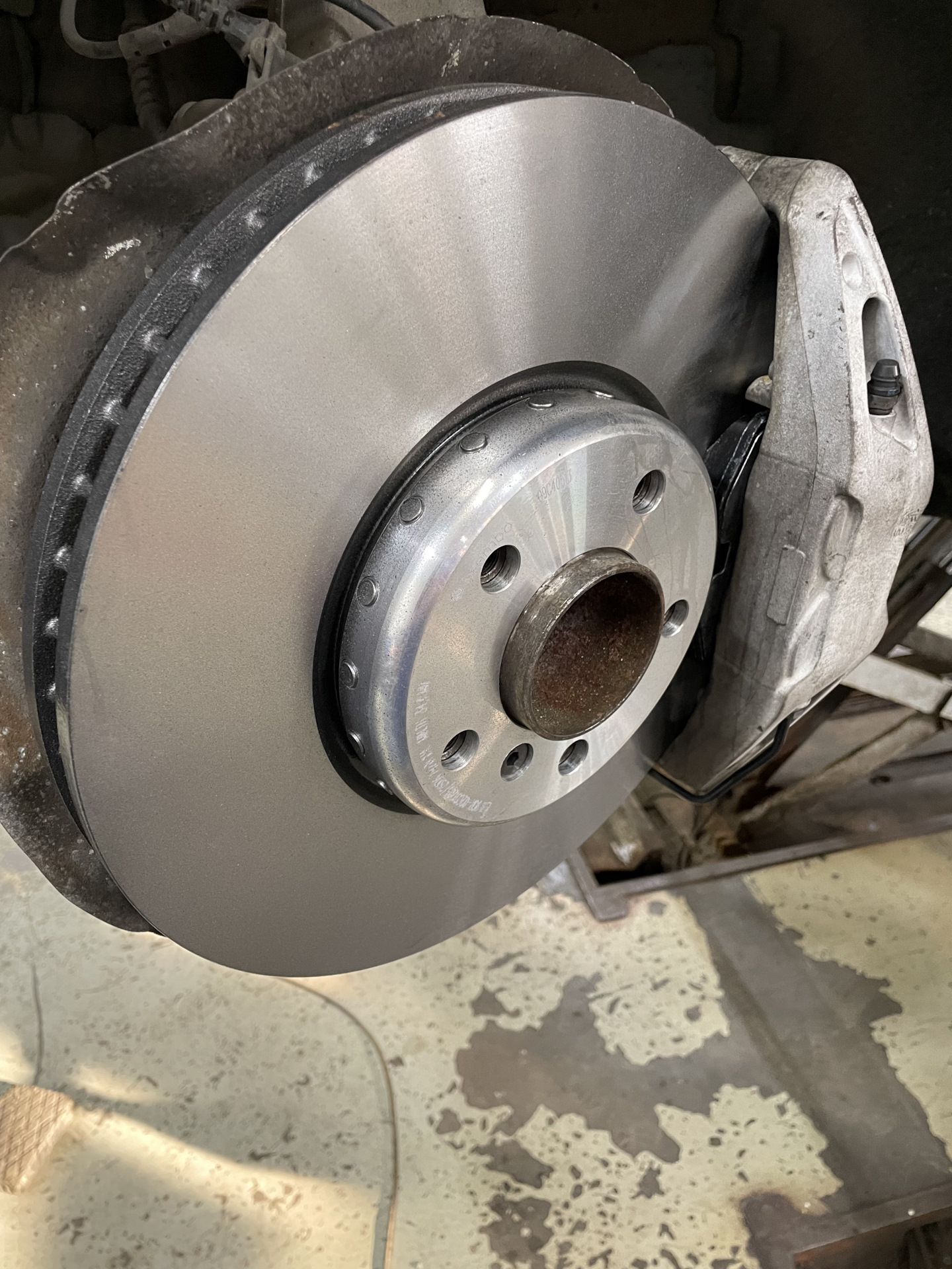

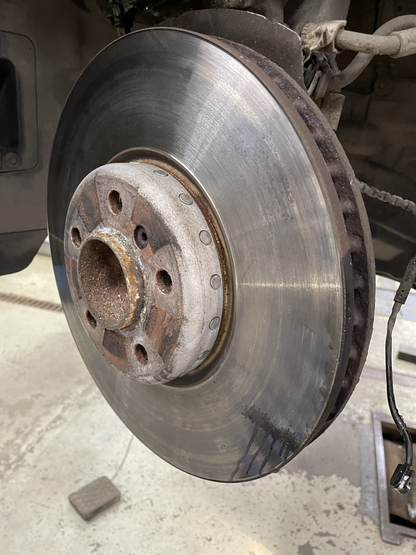

За 40 тыс пробега тормозные диски снаружи были ничего, но внутри оказалась пластинка.
Диски оем брал в дилере, колодки тоже.
На 4pot конечно все прекрасно, только вот уже тыс 5-10 км бесила вибрация на разогретых тормозах.
Посмотрел на диск и увидел пятна темные (это когда диск перегрет и состав колодки видимо проникает чугунятину и смолянистый налет формирует), решил первый раз в жизни проточить диски, в итоге приехав на процедуру, установили что от 36 диска осталось только 33)) а внутри конкретный винил (снимать — 2 мм не безопасно.
Так как суппорт Брембо, а оригинал колодки 60 тр и ждать месяц, в дилере 40, но их тоже нет, решил искать брембо и нашел за 23 тыс.
Начал искать диски и нашел за 12 правый брембо, за 22 левый(( (в дилере 22900 оем)
Решил попробовать взять, понравилось качество изготовления, честно мне все больше кажется что в оригинале стоит именно брембо, а не ате. Тк визуально отличий 0 по исполнению. Что понравилось, так это прокрашенные лопасти вентиляции и околоступичной части для недопущения коррозии.
Поехал обкатывать, но уже чувствую приятность без биения!

Приветствую, не норма это, кто тут пишит что так и должно быть, смотреть суппорта, что-то где-то клинит, надо обслужить, почистить, иначе на новых вскоре ситуация повторится…

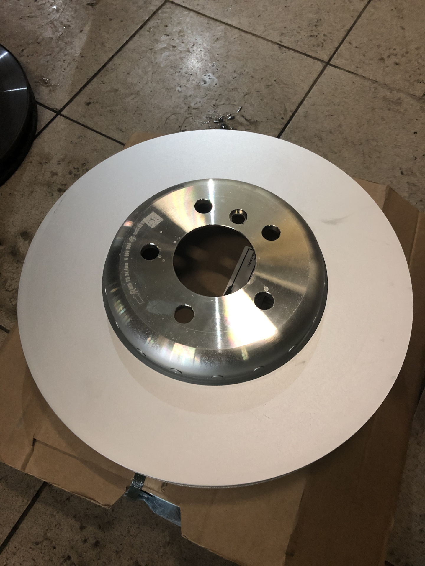

Вот орига, ничего общего, используется покрытие geomet — самое эффективное против ржавчины.

Это ты диски укатал за 40к получается? Это не быстро? Я колодки передние раз в 30к меняю
Вот тоже удивлен — что-то быстро диски кончились аж до 33 мм ((
Это второй комплект колодок, все норм по расходу. Датчик ещё не сработал, поэтому тыс на 10 ещё колодок бы «хватило».
Ну и спрос с тормозов был, не гладил же я их на трассе))

Ахренеть!
Это не винил, это окопы какие-то!
Я на своих дисках уже 70к проехал (колодки кстати столько же протянули, что очень странно, но факт). Брал ОЕМ, но не у дилера…
Колодки поменял на днях, а диски пока еще с запасом, но тоже бьют на торможении. Думал их повело от лужи какой-нибудь… а сейчас вот надо посмотреть как они там с обратной стороны поживают…
Судя по этому посту достаточно на старые колодки глянуть, и будет понятно, что с диском
Колодки старые уже в мусорке. Вот только днях поменял (не сам). На новых колодках, кстати, биение усилилось. Сам начал думать о проточке дисков…

Когда менял в Борисхофф коробочки пофоткал:
www.drive2.ru/l/571399701354517976/
Тоже кажется, что если и оригинал, то не совсем оригинальный)
Пётр, суппортам профилактику-чистку делали?
Да, безусловно. Смазка Febi Bilstein 😎
У меня было такое на туареге, по итогу выяснилось, что суппорт клинил
Это если износ колодок был бы не равномерный, тут все одинаково кроме дорожек.
Странный износ 🤔
Ну песок видимо ветром намывает в определенном месте. Грешу на неверную аэродинамику, вызванную кожухом под суппорт со скобой
А кожух не резали?

Да обычная история, пока ключевыми выделены проблемы:
— некорректный обдув (выдув) суппорта G30 с кожухом F10, что где то песок надувало системно.
— ассистенты резкими торможениями и ACC в пробке
Точно такая же шляпа была у меня на дисках и колодках TRW, они ставились новыми. После замены потом на АТЕ, без дополнительных телодвижений все ходило отлично, делаю вывод что купил паленый комплект колодки/диски, ну или при изготовлении колодки чтото было нарушено что так выгрызло диск
