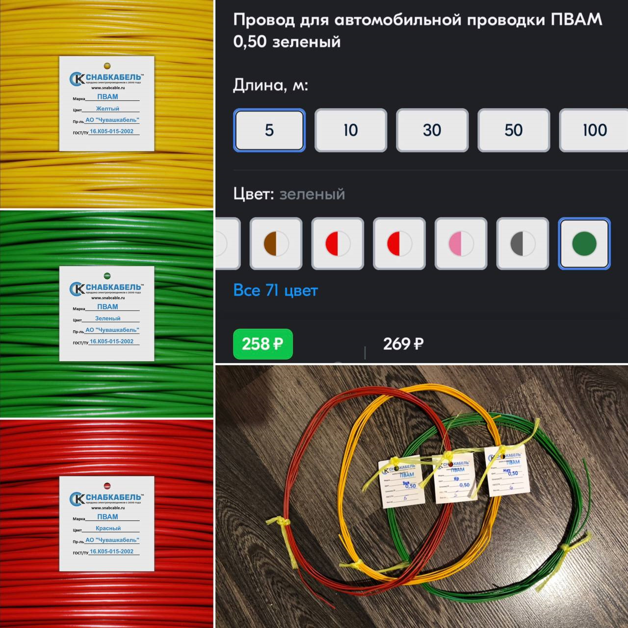

⚡️ 1️⃣: Провода ПВАМ 0.50мм. (обязательно нужно брать именно ПАВМ — это специальные автомобильные провода, они на морозе не лопаются) Необходимо будет ≈ 5м: можно купить 1-го цвета и этого будет достаточно, я легких путей не искал, и купил 3 разных цвета
(также есть запись, где говорится, что провода для поворотников необходимо брать с сечением 0.75мм, я взял всё по 0.5мм, проблем пока не было, но, думаю, на всякий случай, нужно приобрести 0.75мм)
🔗(→ССЫЛКА←)

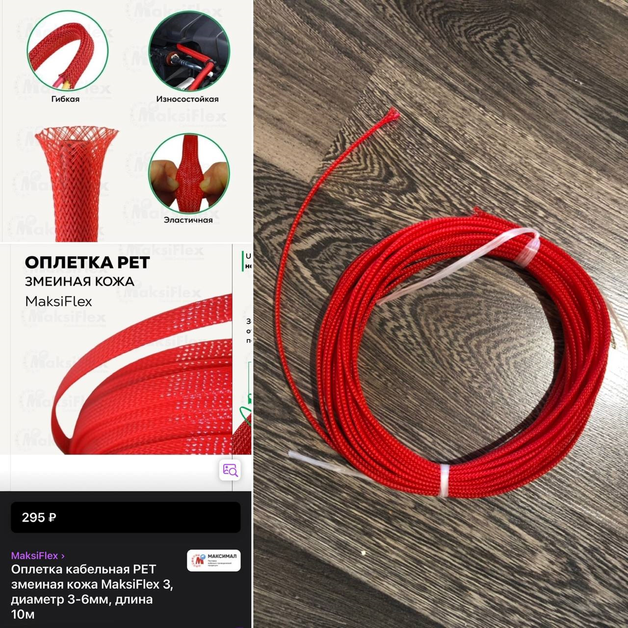

🥽2️⃣: Оплетка кабельная РЕТ 3-6мм. Для полной эстетики провода необходимо будет спрятать в оплетку, какую именно вы хотите — решайте сами: гофра, изолента (синяя, черная или еще какая). В моем случае это змеиная кожа РЕТ MaksiFlex 3 Ø3-6мм красного цвета.
🔗(→ССЫЛКА←)

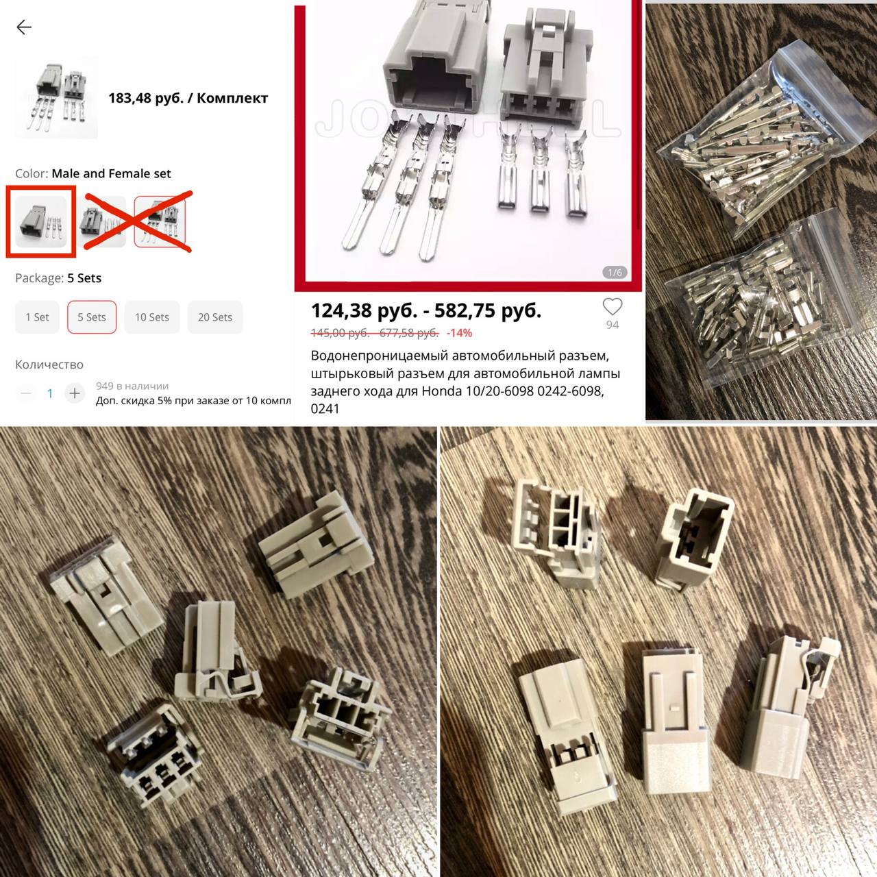

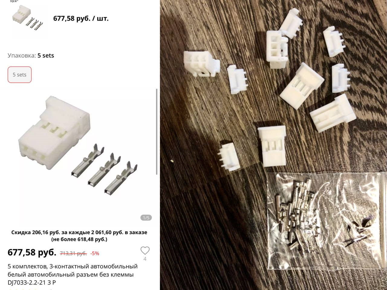

🔌3️⃣: Разъем DJ7033-2.2-21. 3-хконтактный автомобильный белый для габаритов и стоп сигнала (будет устанавливаться в новый фонарь Spirior)
🔗(→ССЫЛКА←)

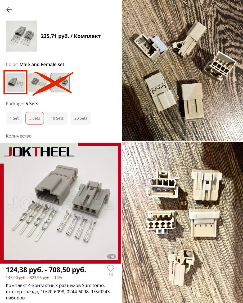

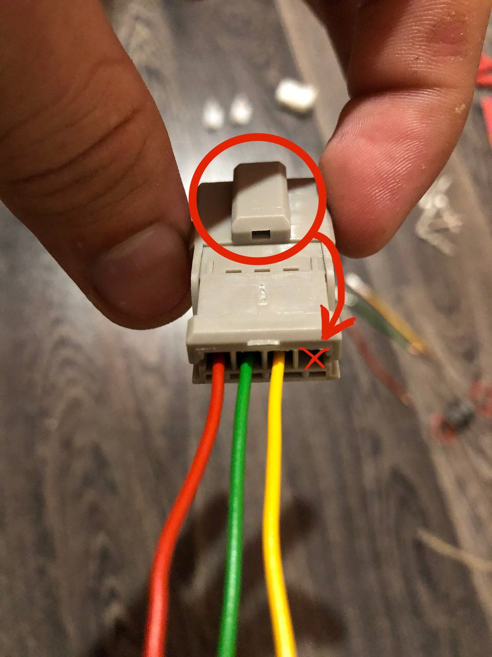

🔌 4️⃣: Разъем Sumitomo 6098-0244. 4-хконтактный для габаритов и стоп сигнал (ответный штекер габаритов, который будет соединяться со штатной проводкой)
🔗(→ССЫЛКА←)
🔌5️⃣: Разъем Sumitomo 6098-0242. 3-хконтактный для поворотника (будет соединять штатную проводку с новым штекером поворотника)
🔗(→ССЫЛКА←)

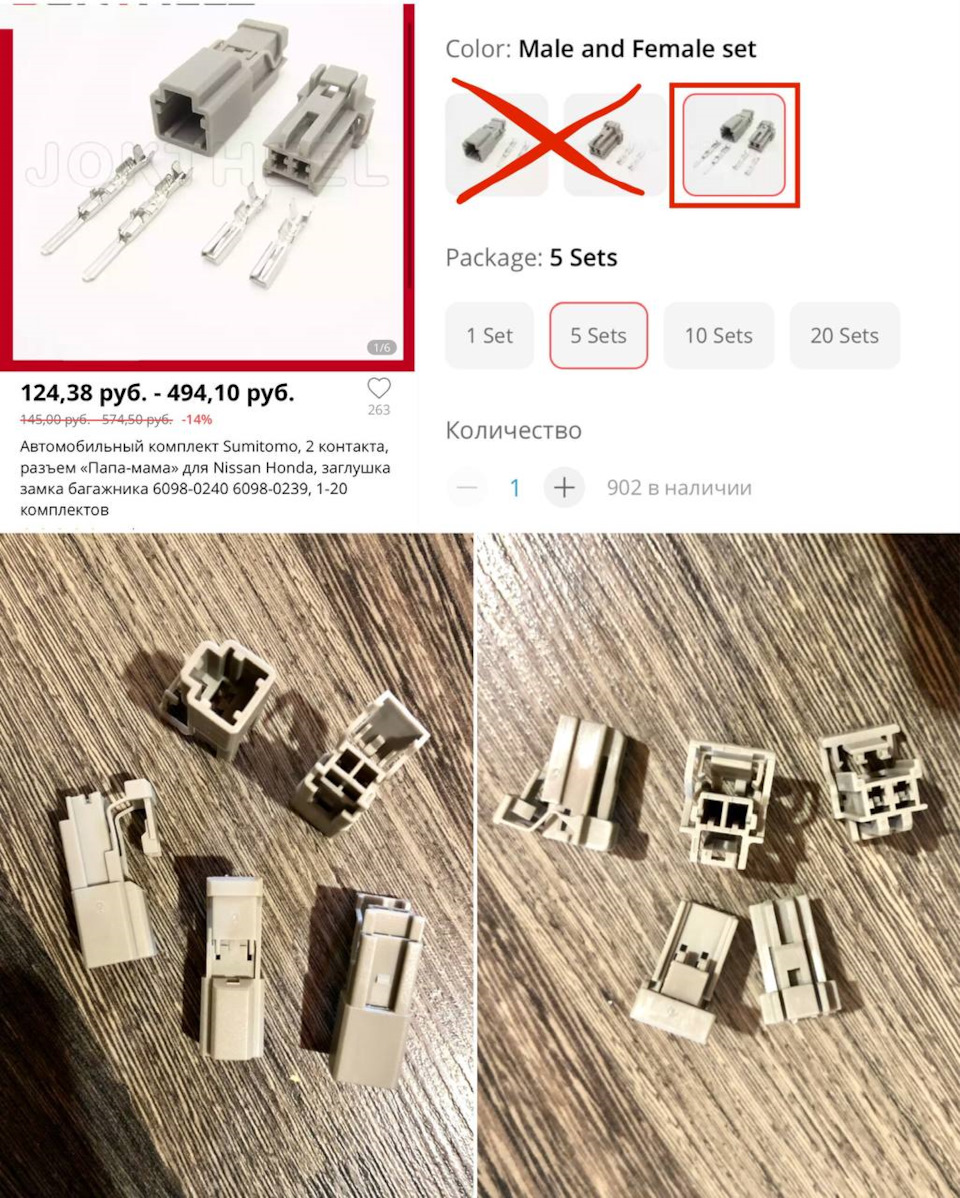

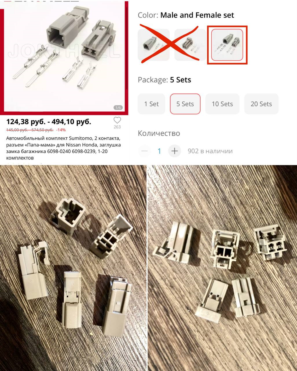

🔌6️⃣: Разъем Sumitomo 6098-0240. 2-хконтактный для габаритов в фонари, которые установлены в крышке багажника (запитываться будем от штекера подсветки номера)
🔗(→ССЫЛКА←)

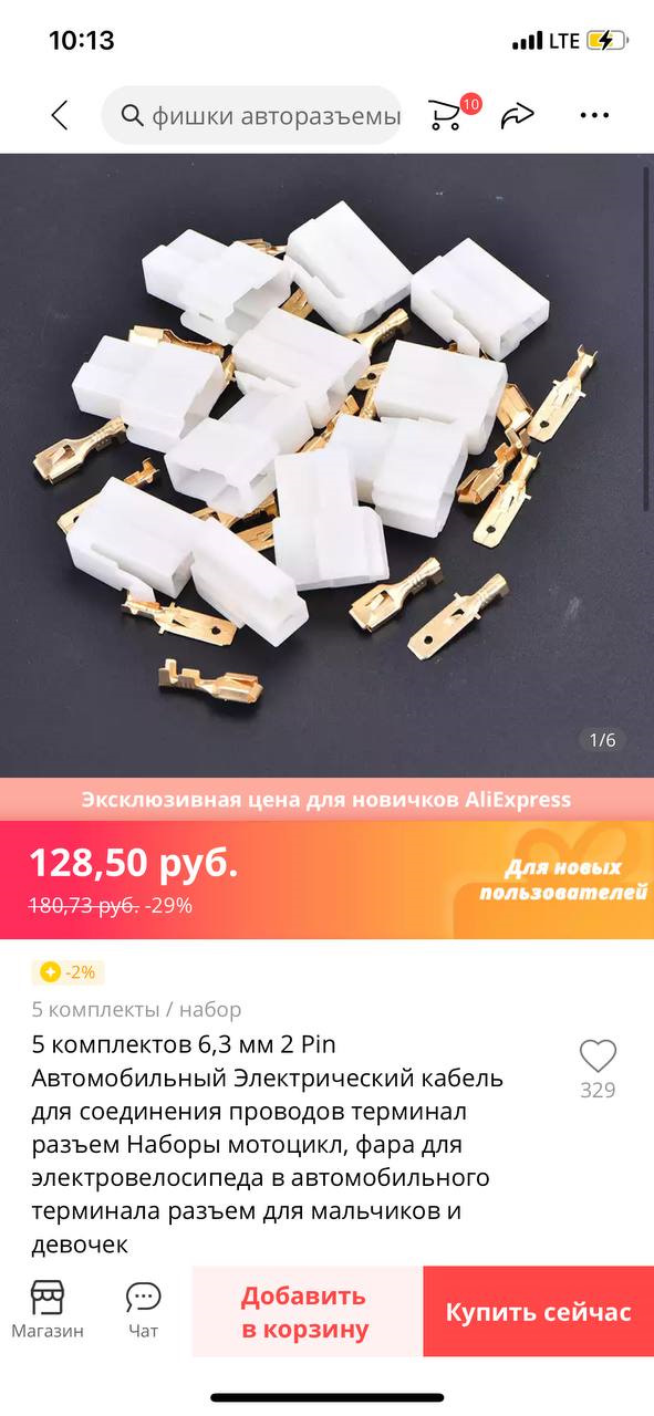

🔌7️⃣: Разъем 6.3 2PIN. 2-хконтактный для поворотника (будет устанавливаться в новые фонари)
🔗(→ССЫЛКА←)

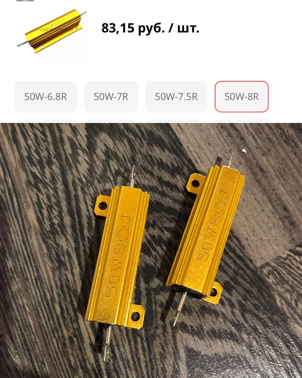

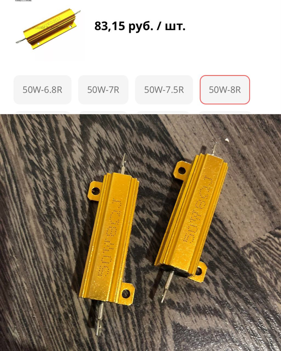

🔋8️⃣: Резистер 50W-8R. 2 шт. для поворотника. Я не сильно разбираюсь в электрике, но, насколько я правильно понял, это для того, чтобы поворотник часто не моргал.
🔗(→ССЫЛКА←)

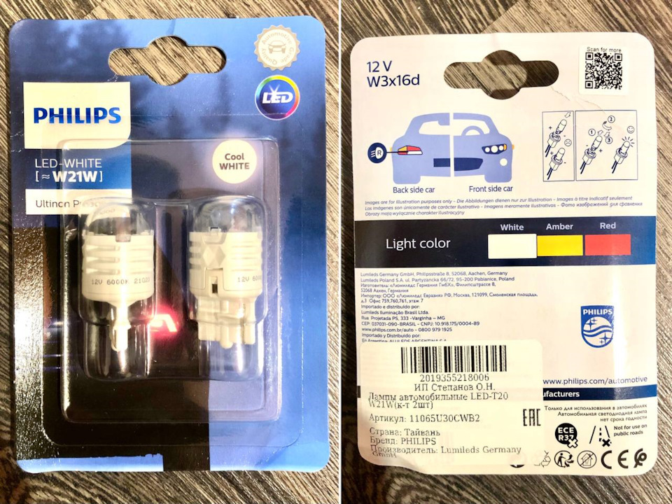

💡1️⃣0️⃣: Лампочка LED-WHITE W21W белого цвета PHILIPS. Для заднего хода и ПТФ.
🔗(→ССЫЛКА←)

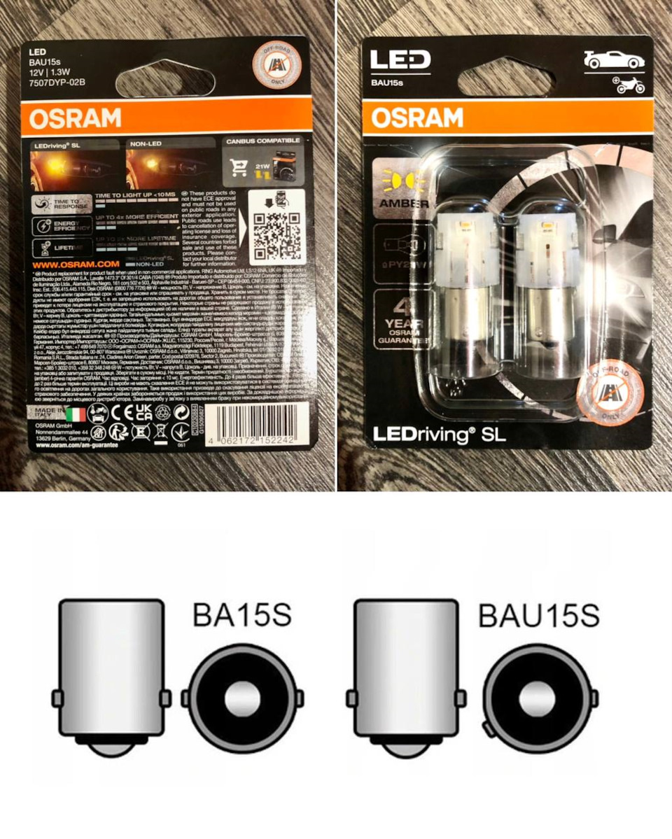

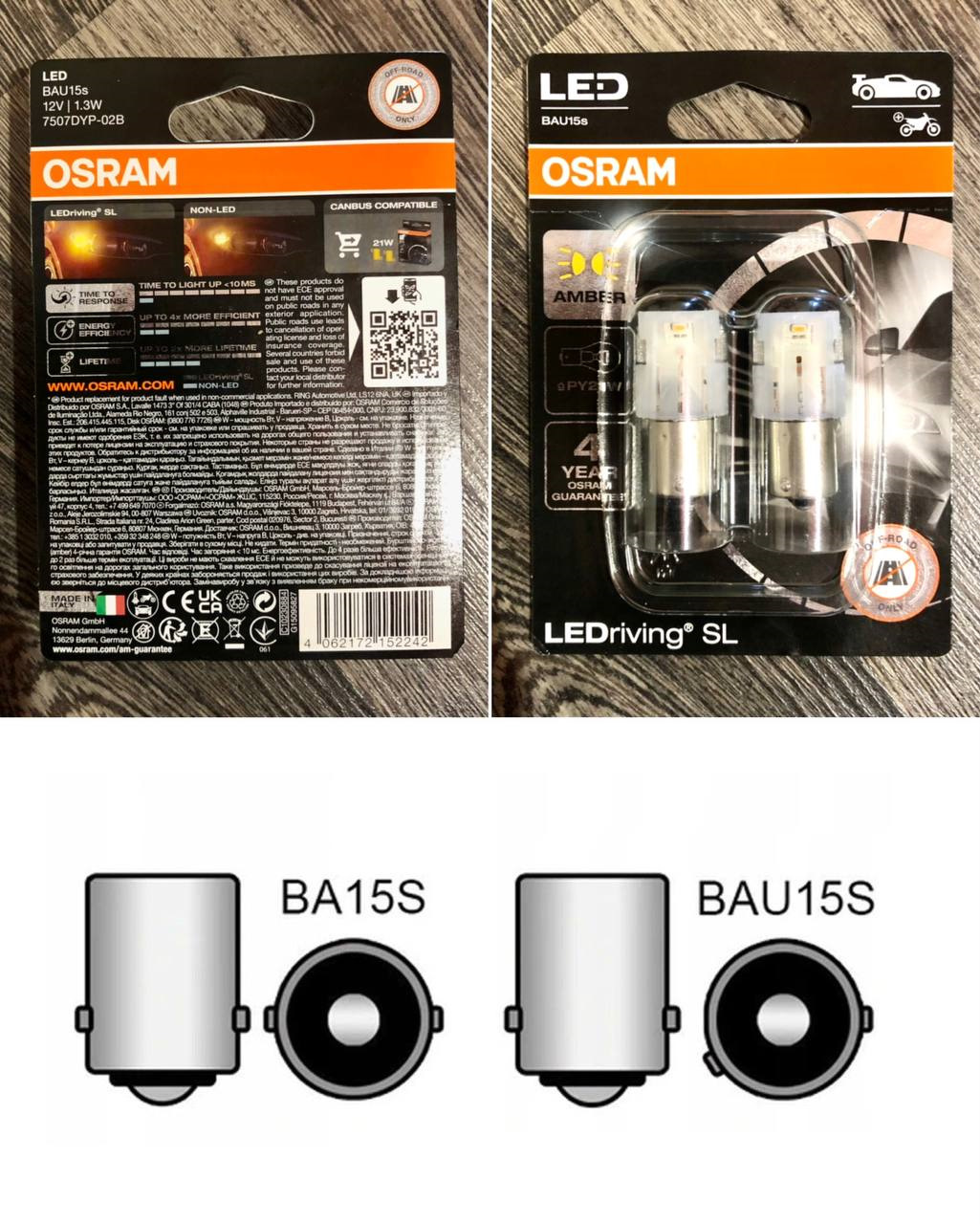

💡1️⃣1️⃣: Лампочка LED BAU15s AMBER (желтые) OSRAM. Для поворотников. ! ваU15s ОБРАТИТЕ ВНИМАНИЕ НА U !
🔗(→ССЫЛКА←)

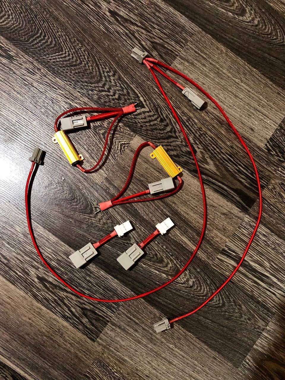

🦾После того, как у вас хватило терпения всего этого дождаться и укомплектовать, переходим к процессу скрутки переходной проводки.
Особо сложного нечего нет, все нюансы отображу здесь.
🧑🏫Инструкция по скрутке проводки.

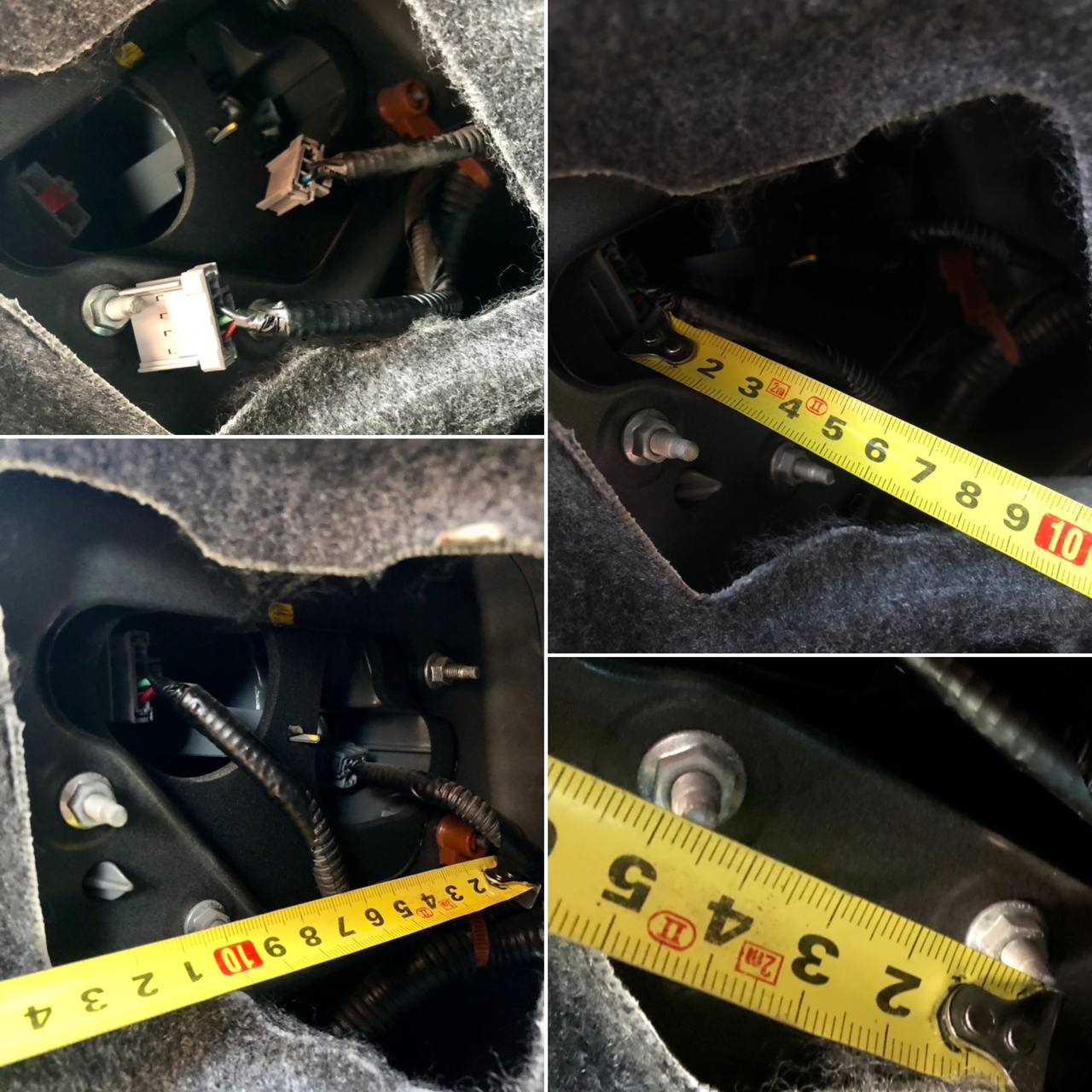

📏Сначала идем, замеряем все размеры для проводки, но вам уже этого делать не нужно, я все измерил.

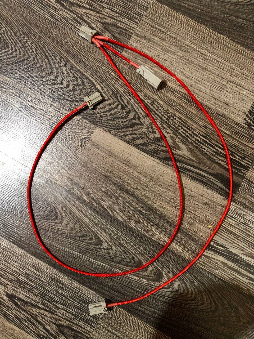

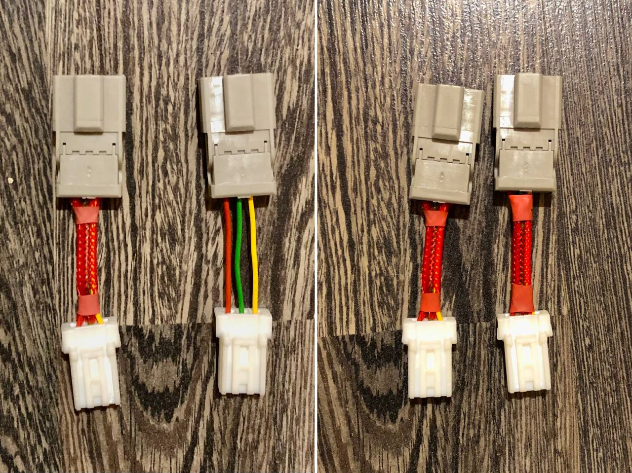

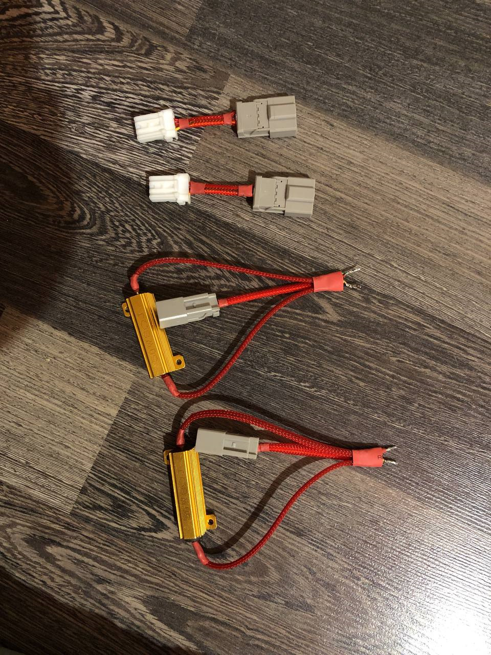

⭕️⛔️1. Переходник габаритов и стоп сигнала.
-Берем штекер 3️⃣ и соединяем со штекером 4️⃣ проводами 1️⃣ длинной 7-10см с обжатыми клеммами (в 3️⃣-тип штекер провода устанавливаем подряд, в 4️⃣-тый слева направо, останется одно крайнее гнездо) смотри по схеме. Перед моментом установки 2-го штекера устанавливаем оплетку 2️⃣ на провода, и фиксируем термоусадкой 9️⃣.

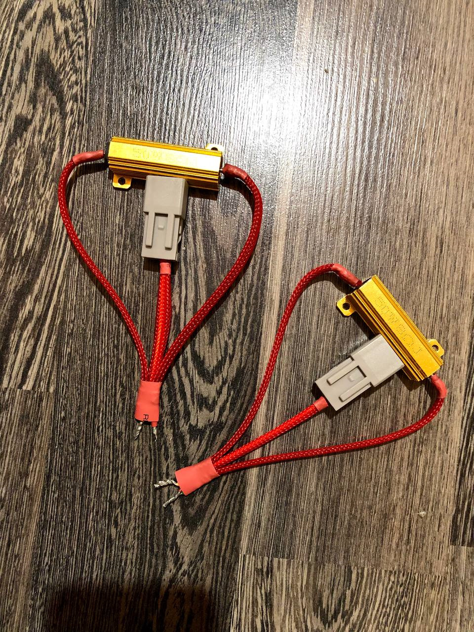

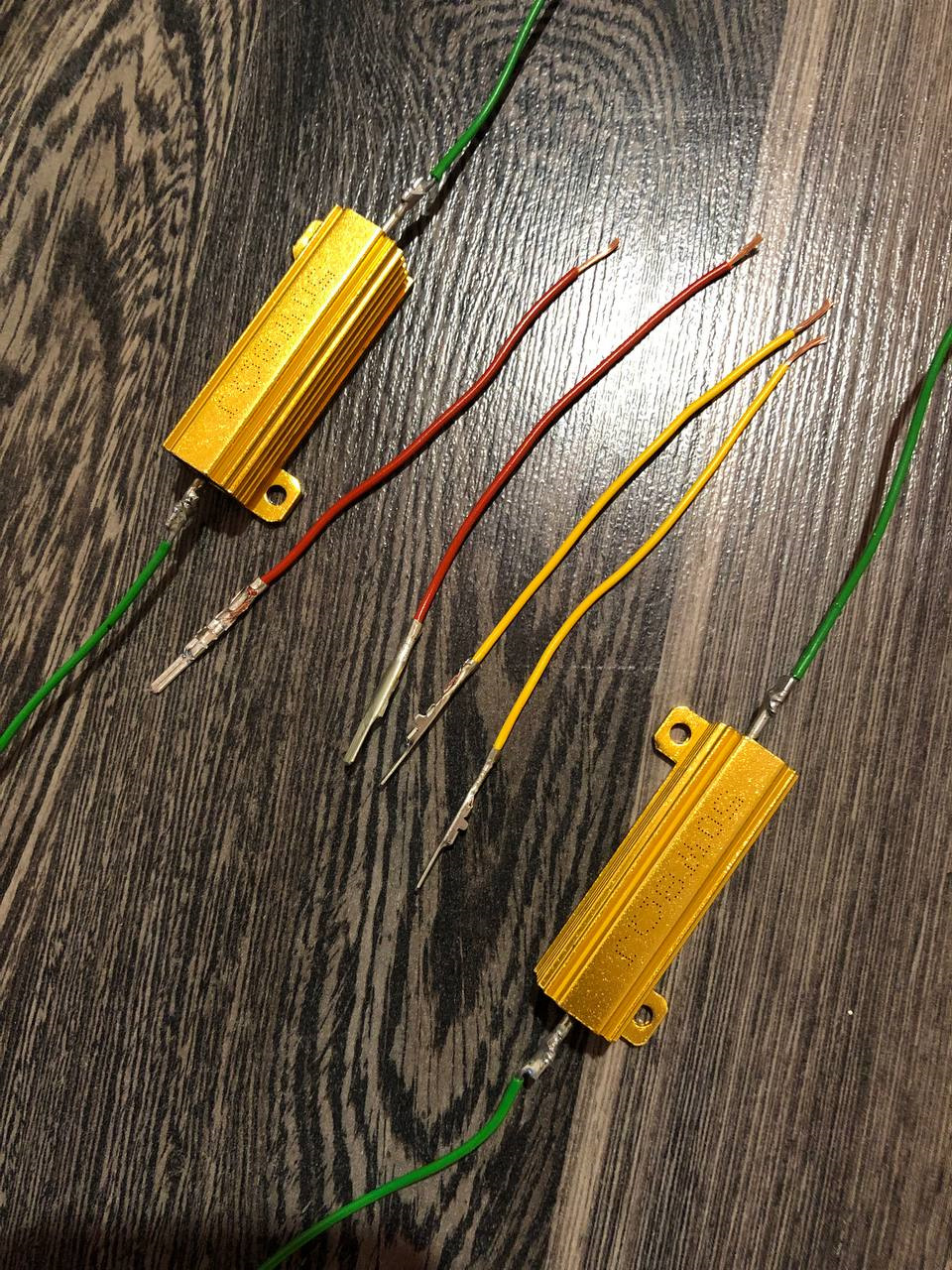

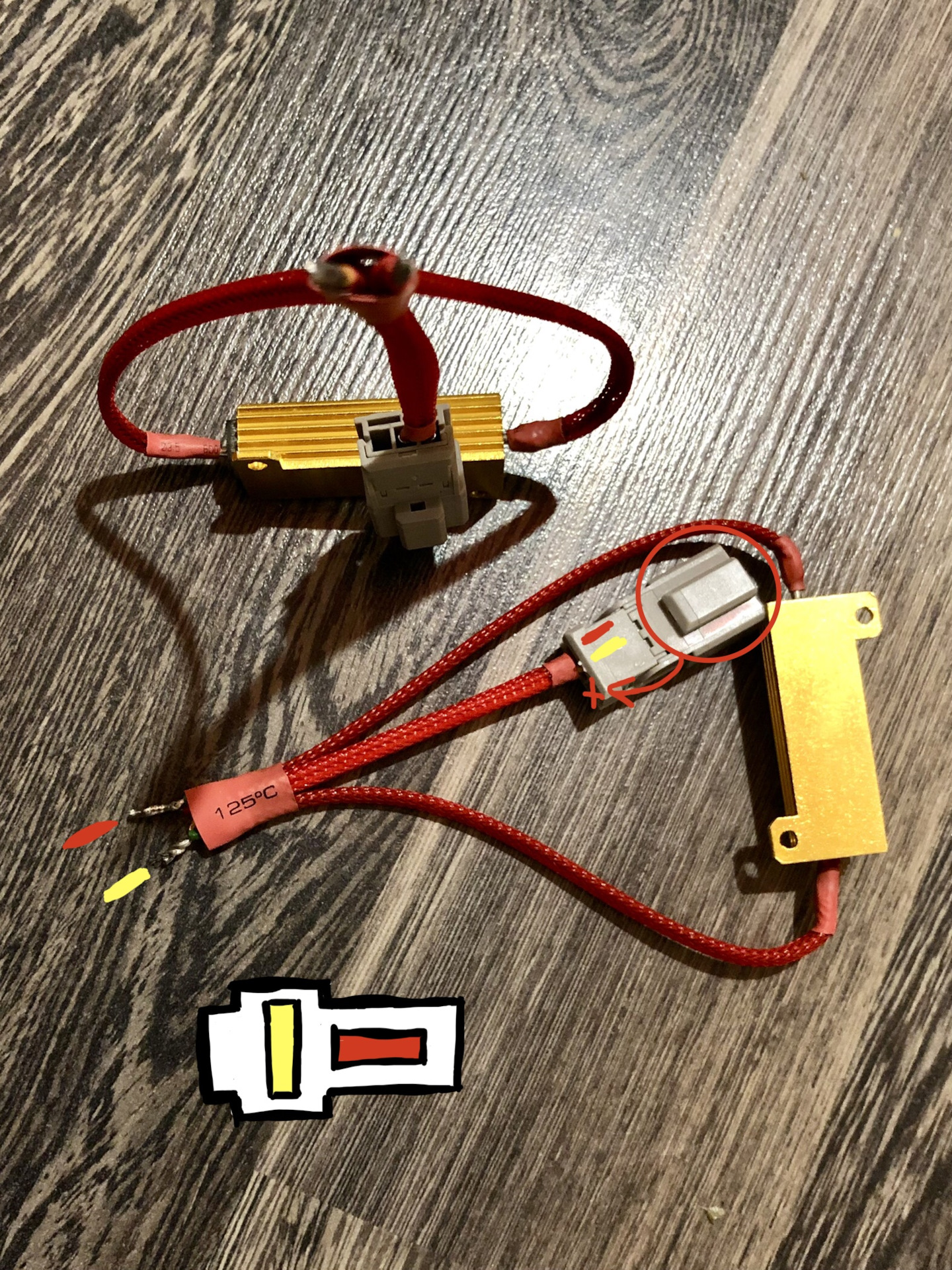

🔛2. Переходник поворотника.
— Припаиваем к резистору 8️⃣ провода 1️⃣ длиной 20-25см.
— В штекер 5️⃣ устанавливаем провода 1️⃣ длиной 10см с обжатыми клеммами.
— Устанавливаем оплетку 2️⃣ на оба провода от резистора и на скрутку со штекером, с фиксацией термоусадкой 9️⃣.
— Оставшиеся провода соединяем между собой (1 провод от резистора с одним из проводов от штекера, 2-рой со 2-рым)
— После, на полученные контакты устанавливаем клеммы от штекера 7️⃣, и сам штекер.
(на момент сборки у меня еще не было штекера 7️⃣, поэтому я купил клеммы шириной 6мм, вроде, в обычном автомагазине, и пока установил на них. Смотри схему подключения )

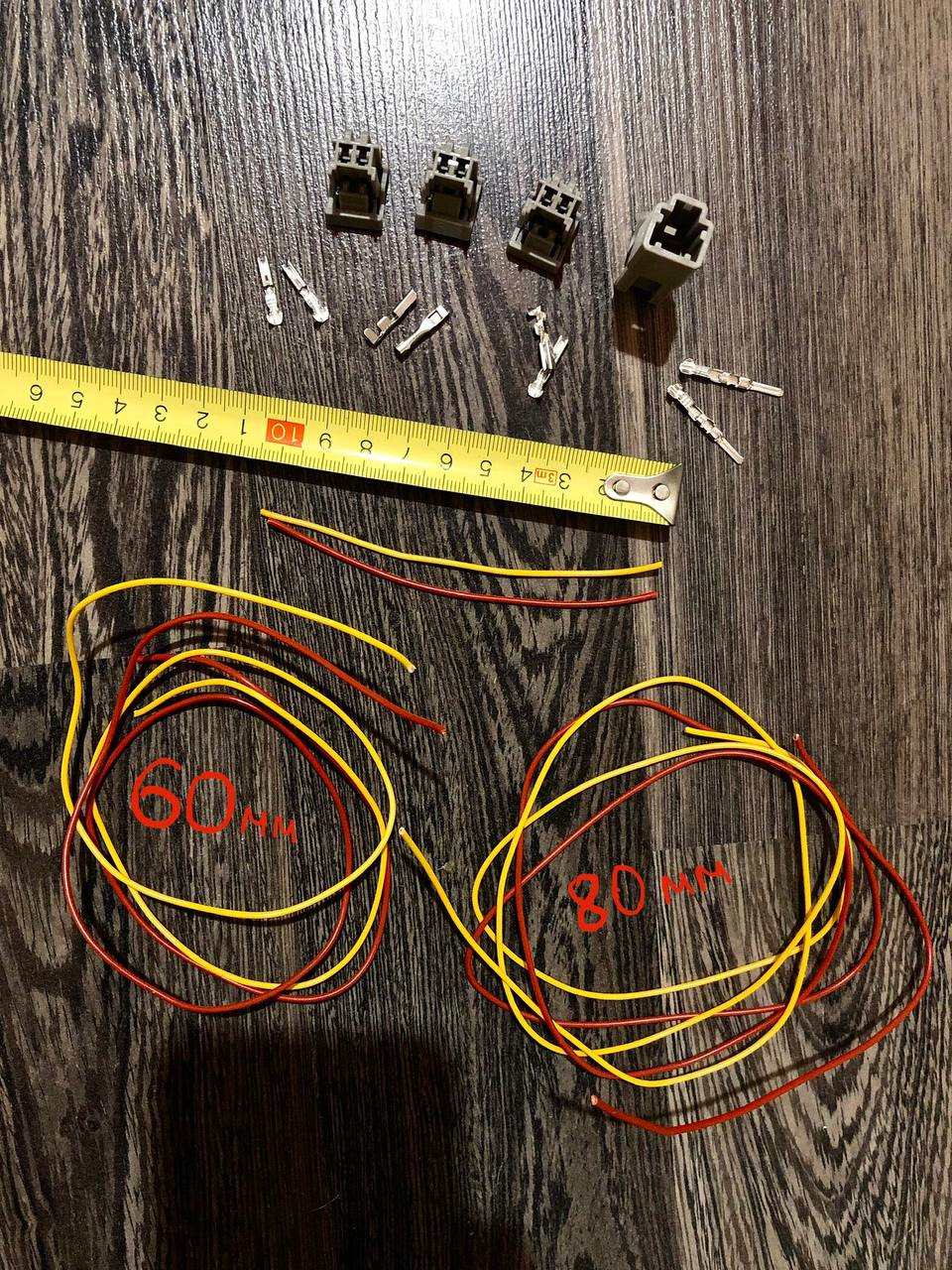

⭕️3. Коса габаритов. Габариты в крышке багажника мы запитываем от плафона подсветки номера.
— В штекер 6️⃣ (маму) устанавливаем провода 1️⃣ длиной 10см с обжатыми клеммами, по схеме.
— Устанавливаем и фиксируем оплетку2️⃣.
— К оставшимся концам проводов крепим провода 1️⃣ длиной 80см и 60см (на 1 провод, выходящий из штекера, будет прикреплено еще 2 провода, для левой и правой стороны) смотри схему.
— На получившиеся контакты устанавливаем клеммы и устанавливаем штекер 6️⃣ (папу).
— На провода длиной 60 и 80см также устанавливаем оплетку2️⃣, и фиксируем термоусадкой 9️⃣
— На концы проводов 60 и 80 устанавливаем штекер 6️⃣ (папа)
📛4. Проводка заднего хода и ПТФ не нужна, там штатный штекер подходит к фонарю.
💯Готово, времени на изготовление ушёл примерно 1 неспешный вечер после работы.🌆
