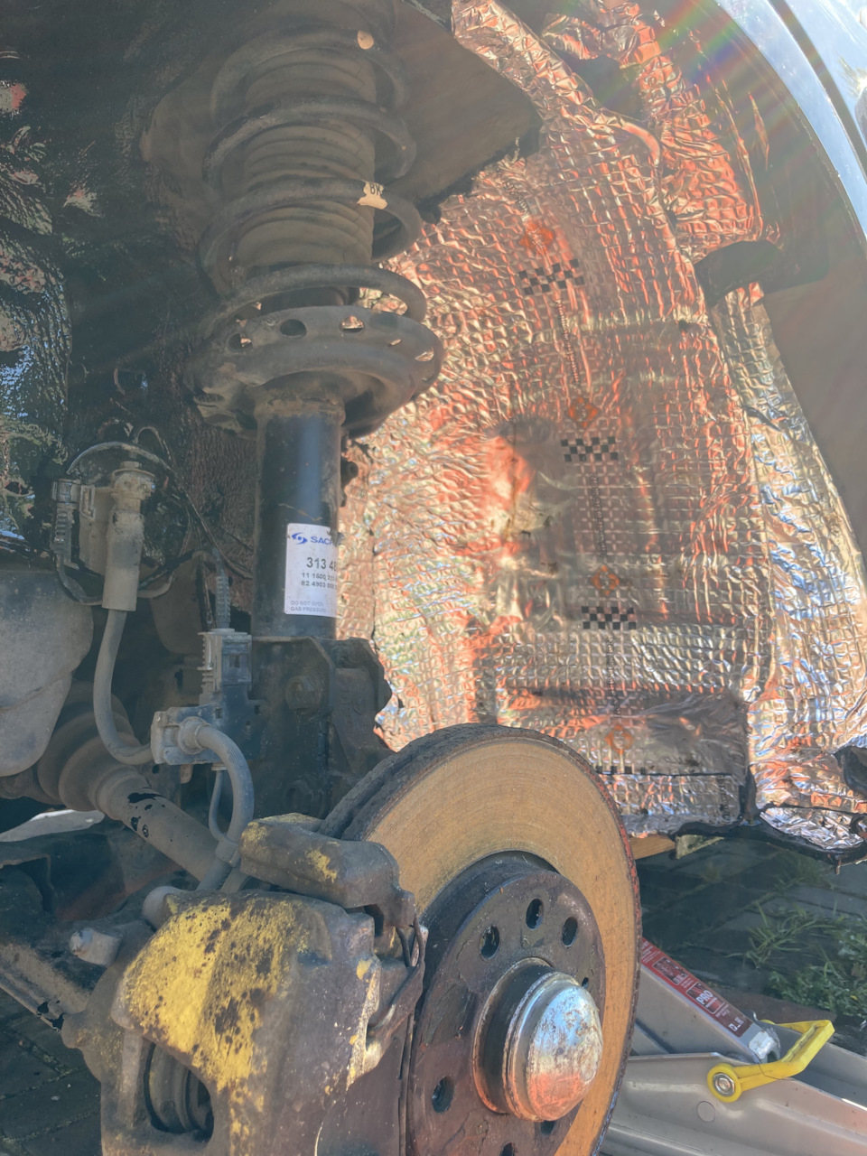

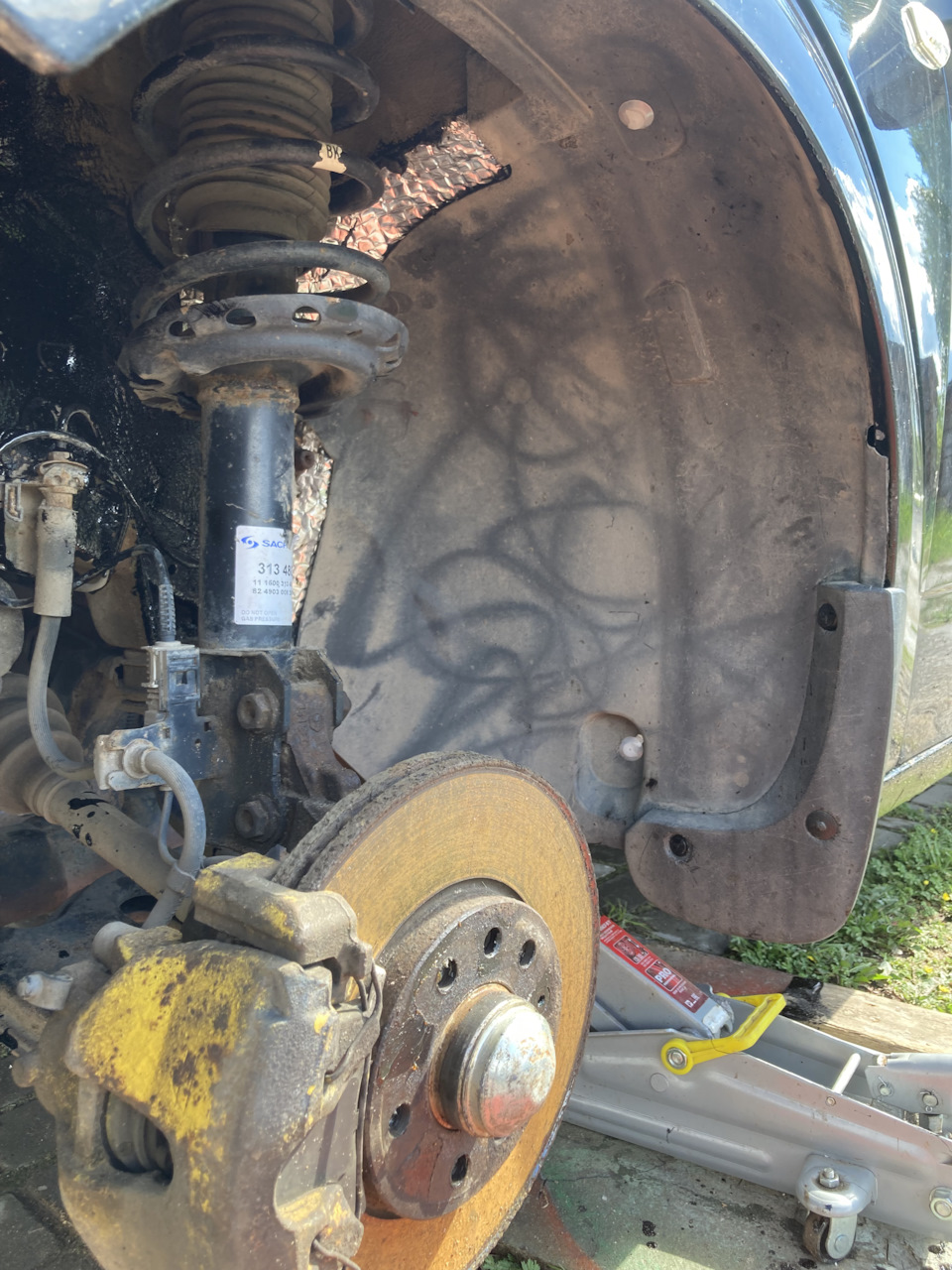

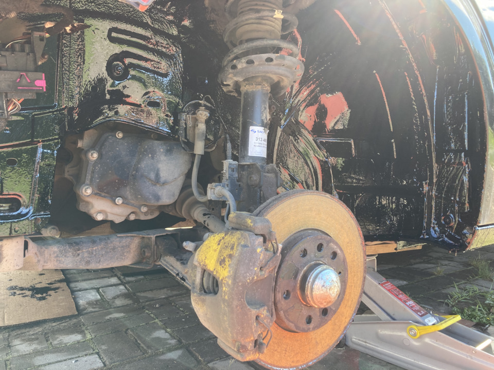

Кузов не имеет коррозии, но на будущее дабы избежать этих проблем- зачистил подкрылки, покрыл два слоя битумным праймером, потом резино битумной мастикой, шумоизоляцией и подкрылки, предварительно отмыв и почистив поставил на место.

Чем толще слой тем меньше шума.
Надо было вибру на сами подкрылки клеить тогда было бы больше эффекта звукового, а метал там и так не плохо защищен и не гниет.
Тише стало?
Нет конечно, это так — от делать нечего :)
А если серьезно, какой смысл в поклейке виброизоляции за пластиковым подкрылком ?
Вибра, она на то и вибра, что убирает колебания металла, а не уменьшает звуковой фон.
Это ж не двери или крыша, где применяется большой по площади, тонкий и без ребер жёсткости металл🤔
Никакого звукопоглощающего эффекта и желал увидеть, главная задача состояла в том — чтобы законсервировать металл от последующей коррозии, ведь состав виброизоляции это: фольга и битум.
Понял.
Странное конечно решение ( тем более, что там закрыто от пескоструя пластиковым подкрылком), но если вас устраивает, хорошо.
