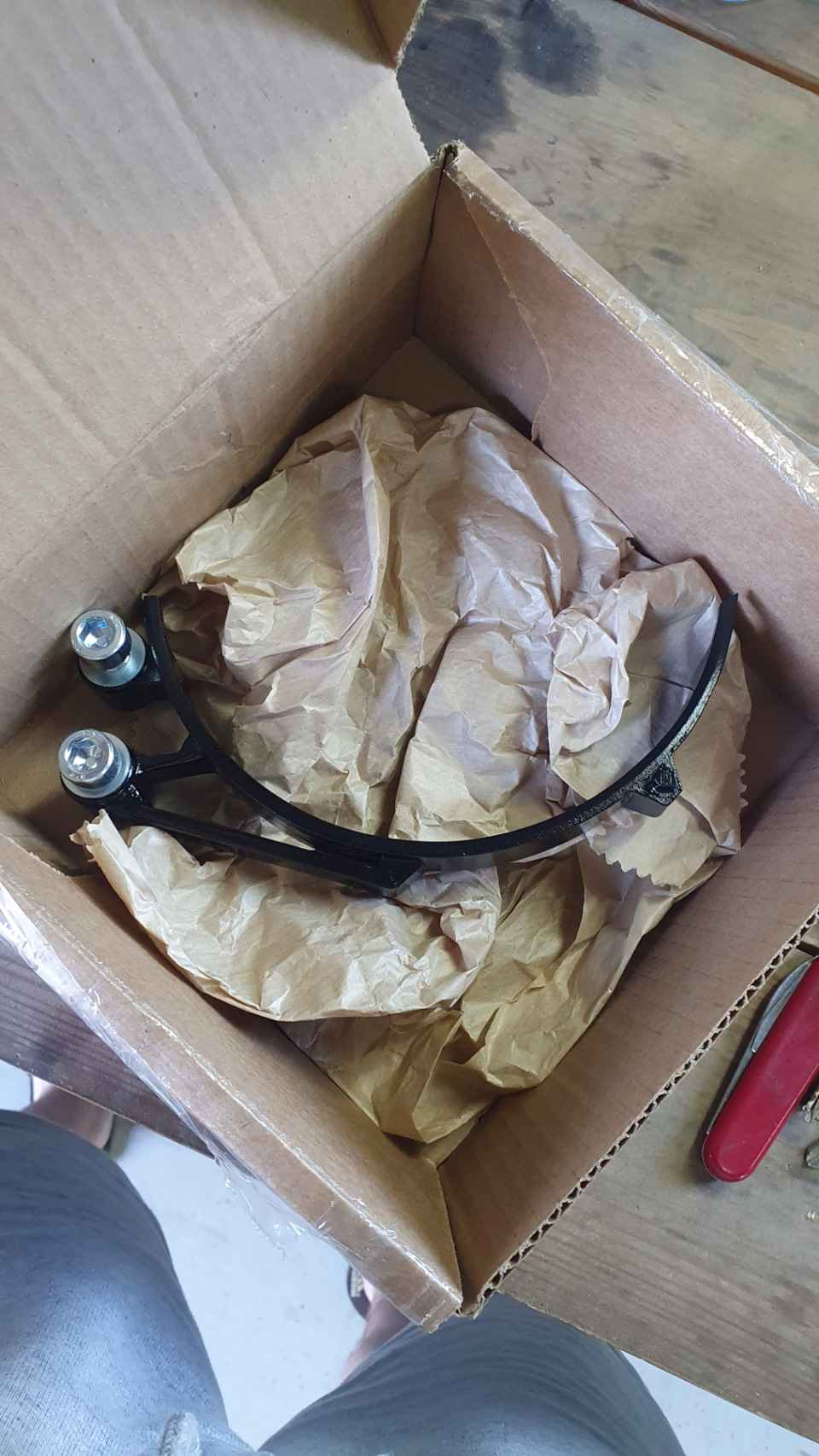

Начитавшись историй про риск попадания ремня генератора при обрыве под ремень грм, решил себя обезопасить и заказал защиту ремня грм.
На днях установил. Встала отлично.
Работает она или нет, надеюсь не узнаю😅

Не работает, от слова совсем.
Эта хрень не помогает! Если поперек рвется то и так не затянет… если вдоль с лохмотьями -то и этой "защитой"все равно затянет(((да еще цена -космос…
если ремень лопнет поперек, его может теоретически закинуть без защиты под ремень ГРМ?
Когда поперек, вроде не закидывает. Он просто вниз падает.
Лучше с ней, чем без надежды.
И ремнём оригинальным))
Ну разумеется.
Не стал заказывать. На клубных форумах много отзывов о том, что она не сильно помогает.
100% согласен, много написано статей как с ним залетал приводной ремень под ремень ГРМ.Лучшая страховка своевременная замена обгонной муфты генератора каждые 80т км INA и к-т ремня оригинал через 40т км.

ОД)Только там ещё пыльник должен быть
