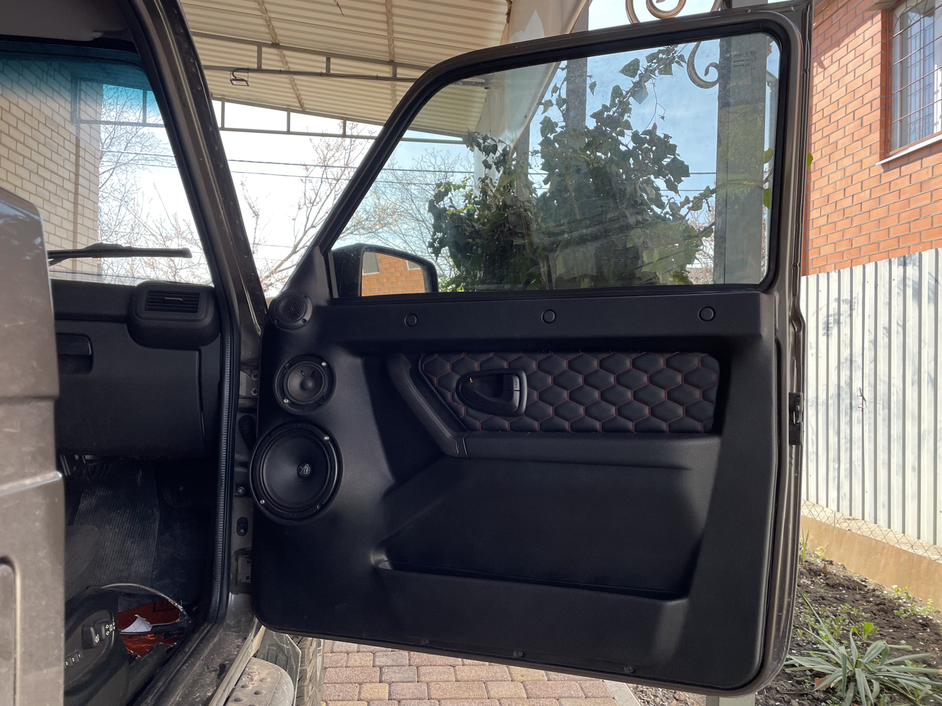

Всё как обычно. Хотел сделать подстаканничек, а получилось как в той песне «пацаны. три полосы. сабы. низы.»
Что сделано с дверной картой?
1. Уголок под высокочастотный динамик совмещен с общей картой, в целях эстетики, удобства монтажа/демонтажа карты
2. Увеличен объём «батона» для того чтоб удобно было класть руку/локоть в дальней дороге (мне так удобно)
3. Уменьшен карман для мелочевки, цеплял за сиденья установленные от БМВ Х3
4. Установлена внутренняя ручка открывания двери от Хундай Акцент
5. Внутренняя вставка изменена на соты
6. Удалена салонная кнопка открывания/закрывания двери, теперь она одна и электро.
Сабовое звено не доя громкости, а доя подзвучки.

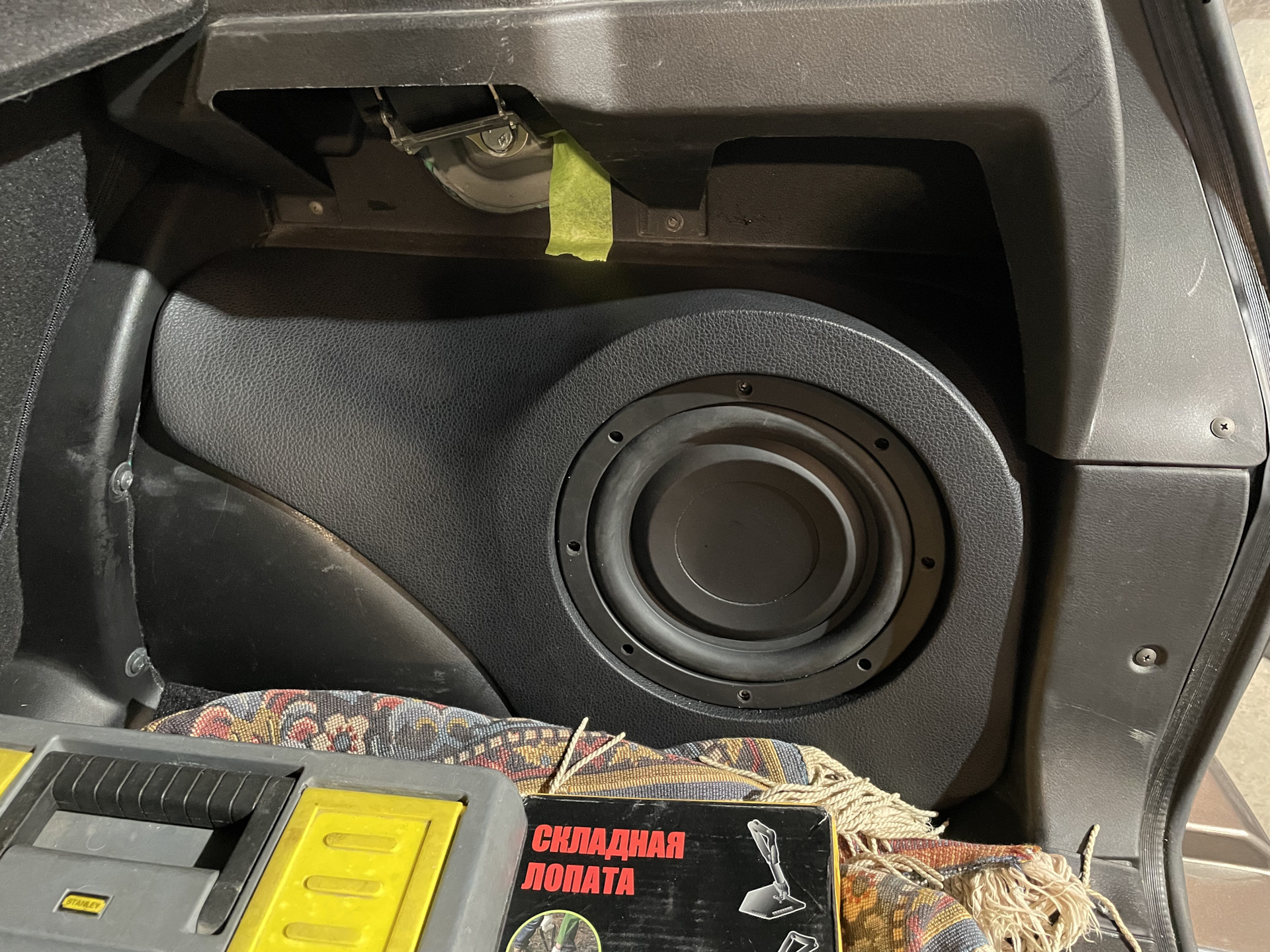

Изготовлен короб «Стелс»
Установлен в правое крыло, смотрится довольно «по заводскому», пространство багажника сильно не крадёт

Саб:
Прототип 8 дюймов ДСТ — в продаже их ещё нет.
Усилитель — ААР 350.1.
Система звучит очень приятно, сверх громкости не добивался, хотя её вполне хватает.

А за счёт чего получилось увеличить батоны? Вроде визуально как сток, а по факту толще
За счёт 12 мм фанеры))

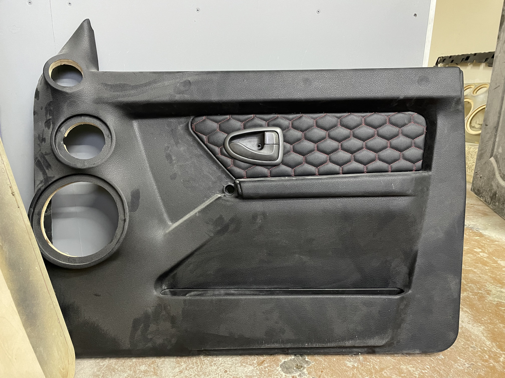

А подиумы? Фанера, ткань и поверх стекломат?
Карты очень нравятся визуальго, но но опыт работы с стекловолокном очень небольшой, а уж с обтяжкой тканью тем более. Хочу попробовать сделать подобный, но чёт не уверен в правильности знаний о технологии изготовления
Подиум, под каждую сторону выставляешь и фиксируешь палочками заранее выпиленые кольца, сверху ткань, эпоксидная смола, шпатлевка, грунт, клей под фен и далее материал под затяжку.
Если есть сомнения, лучше отдать профильный ребятам, они сделают красиво, только соответственно систему заранее собрать нужно
Понял, спасибо за совет!
Да не за что, для этого мы здесь, чтоб помогать друг другу

Если не сложно напишите что нужно для установки ручек!
Ответил ниже. Сложности практически нет.
Здравствуйте а вот ручки от хундай акцент много
сложностей при установки и много ещё кроме ручек нужно?
Добрый день.
Вырезать в дверной карте отверстие под саму ручку;
Заводским тросом, либо докупить, соединить с собачкой на дверном замке;
Кнопку открывания/закрывания на самой ручке не задействовал, приклеил её, так как сделал отпирание и закрывание двери электрически (кнопкой). В карте на привычном месте можно заметить, что отверстия и самой механической кнопки нет.
То есть метал резать не надо только пластик на карте? А сама ручка по углублению подходит если не вырезать метал? И ручка держится за счёт винта?То есть 1. делаю выпил под новую ручку в карте! 2. цепляют родную тягу от замка к ручке от Хундай! 3.Ставлю ручку через обшивку и заворачиваю винт! А по зазорам между обшивкой и ручкой не было? У вас вставки стоят ! И регулировка ручки через обшивку как делать по месту?
Да, извиняюсь. Металл да, придется подрезать, иначе не станет. Я даже изначально спилил ручку по плоскости, думал встанет. Но увы, пришлось и металл подрезать.
Ручку закрепил вверх мелким саморезом спереди, так как при открытии она назад сама упирается и не выскочит.

А сверху чем сделал? Обтягивал, или краска?
Цельным куском подобия кожзама, специальный материал

Карты как делал? Стеклоткань? Отлично смотрятся👍
Она самая))
