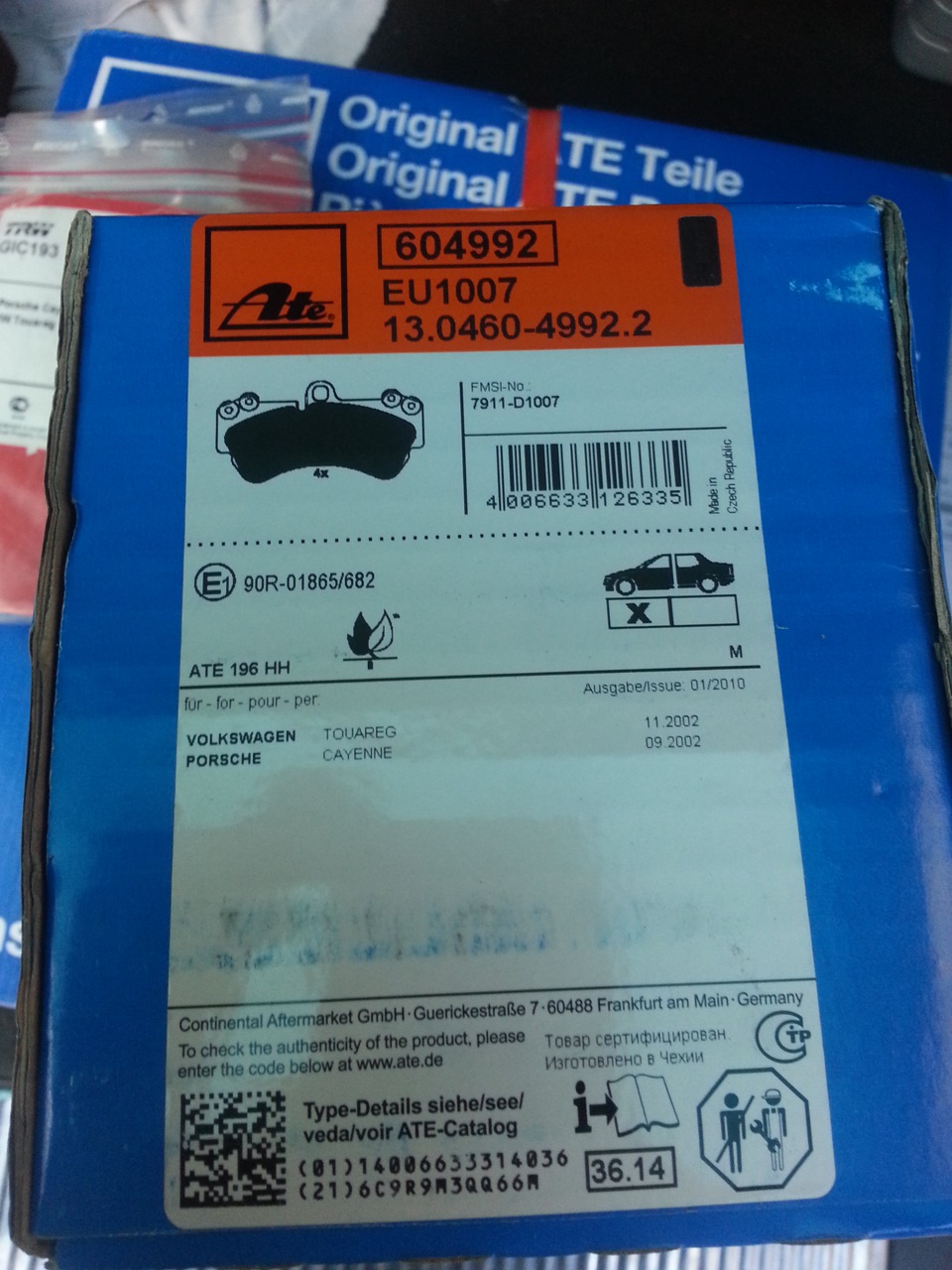

колодки
артикул по ATE:
13.0460-4992.2
оригинал:
7L0 698 151 H

по деньгам получилось следующее
диск тормозной левый — 4 873,15 руб.
диск тормозной правый — 4 874,95 руб.
колодки передние — 5 125,11 руб.

вот артикул: 13.0460-4992.2

Я поменял крепления и передних и задних колодок, задние АТЕ 13.0460-0280.2

нашел я ремкомплект на мой тур
артикул АТЕ — 13.0460-0279.2 — это оно я правильно понимаю?
Если у тебя передние тормоза 1LF, то да.
Вот каталог ATE
web.tecdoc.net/ate/home.j…f39ddd73a2e22f14a94f205fa
у меня 1LC по этим данным бьется вот этот комплект
оригинал — 7L0 698 269 A
они же идут на 1LF ))))
напугал ты меня, я думал с дисками и колодками лоханулся ))) знаю что экзист те еще профи)) но по колодкам в тот раз не быо проблем, я и не задумывался даже ))
1LC диск 330 мм, 1LF 350 мм.
Путаешь с 1LE, он идет вместе с 1LC.
вот по экзисту инфа, после прохода через ETKA и перехода по цене
на артикул АТЕ — 13.0460-0279.2
Touareg (7LA, 7L6, 7L7)
3.2 V6 [AZZ; BAA; BKJ; BMV; BMX; BRJ] 220 л.с.
Бензиновый 2002 — 2006
200211-
для заменяемого номера: 1LC, 1LF
-200512
передний мост
Глянул каталог АТЕ, они одинаковые идут и на 1LC и 1LF.
