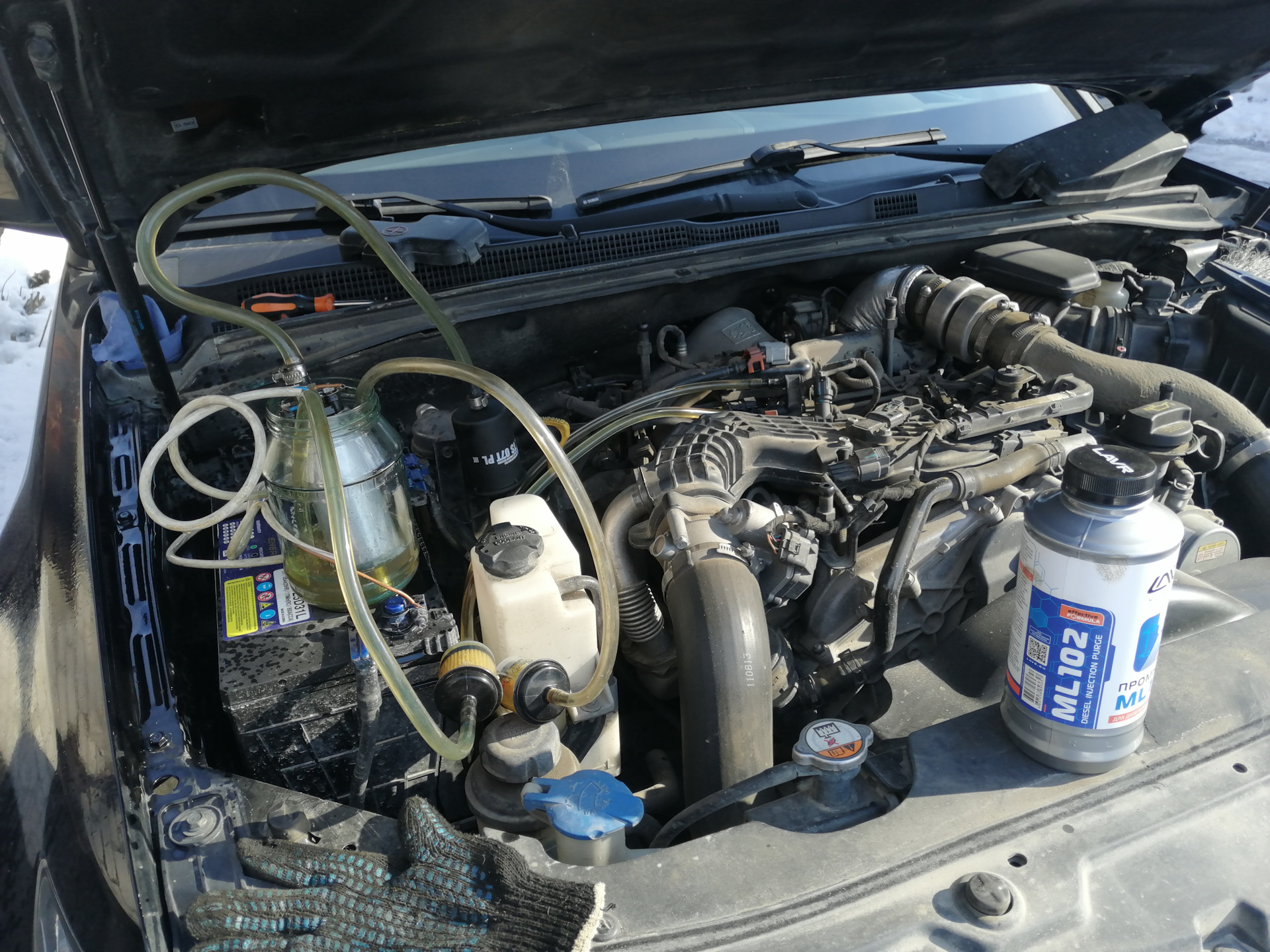

Всем привет! Давно ничего не писал, так как машина ничего и не просит, ездит и радует) Хотя нет, 12 марта 22г на пробеге 153340км для профилактики промыл форсунки Лавром ml102.
Промывал по клубной схеме, как и в прошлый раз, жигулевским насосом

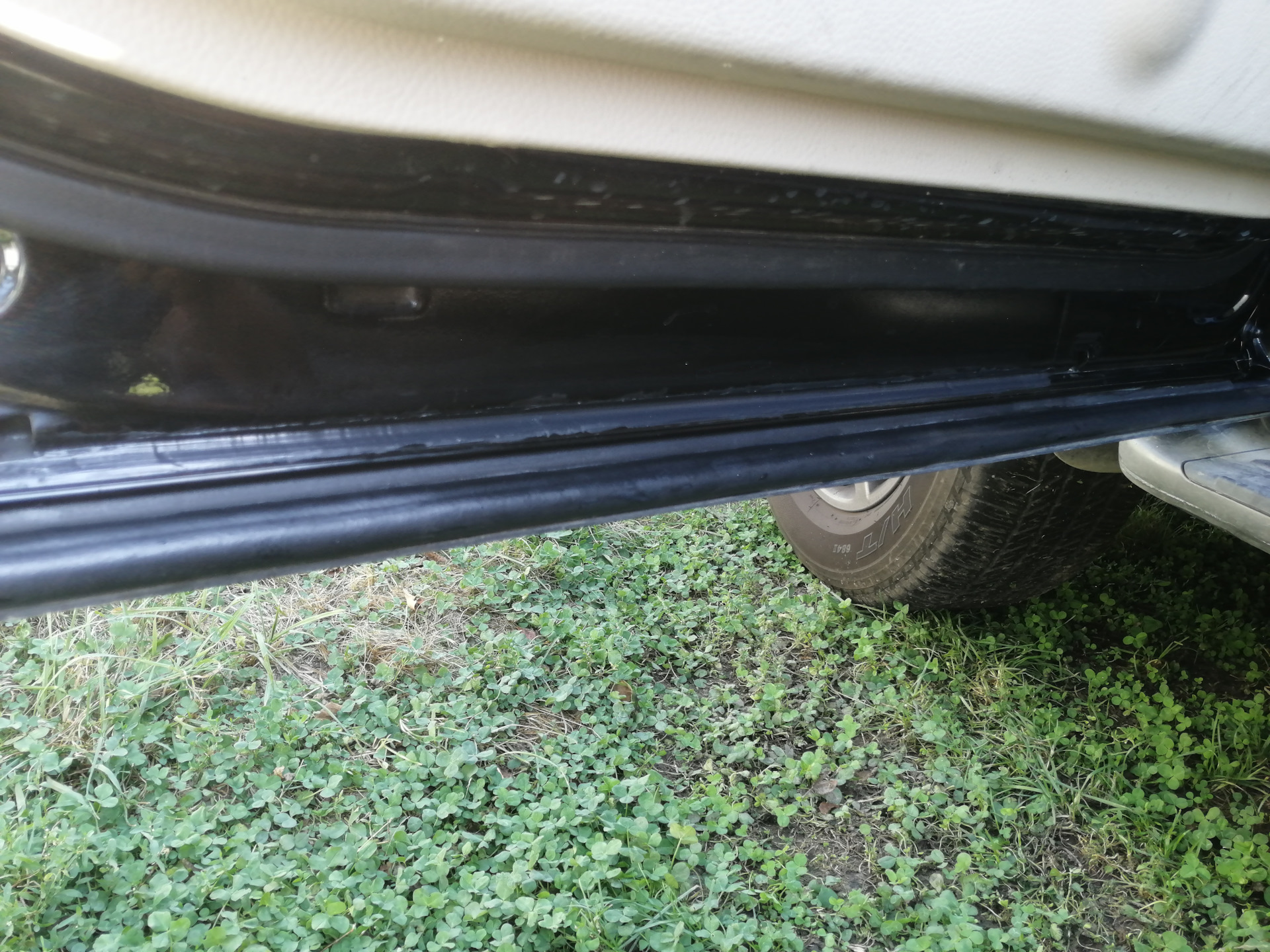

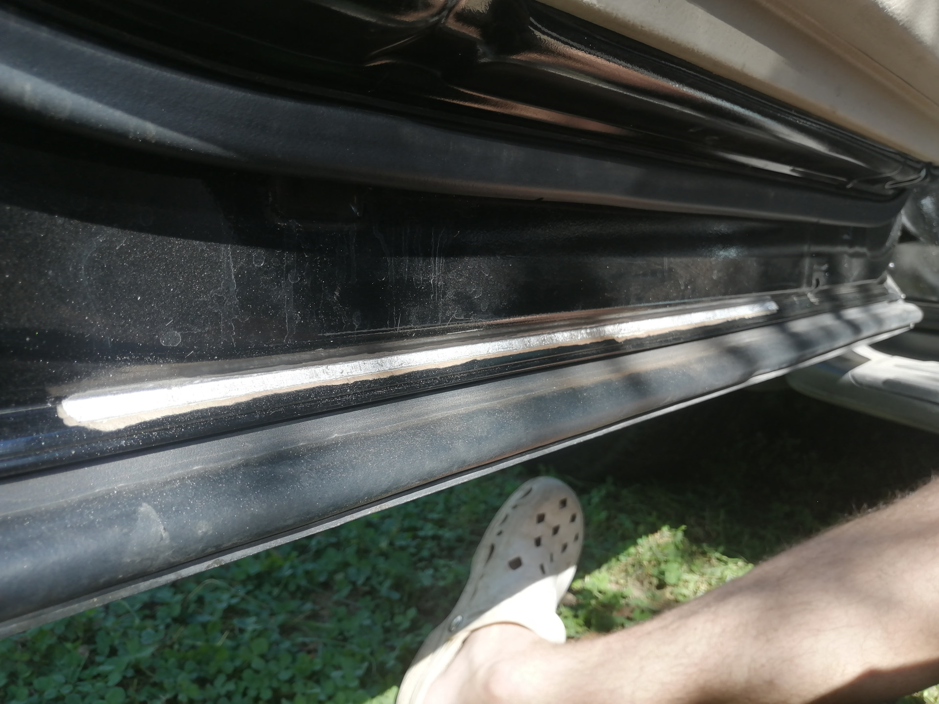

Ну а на этих выходных решил заняться низом дверей: ещё год назад с ужасом обнаружил, что на левых дверях снизу где идёт шов и герметик, в нескольких местах начала проступать ржавчина?!
Вот такая неприятная картинка, на передней и зедней левых дверях
На правых дверях все идеально, странно, видимо с левой стороны больше летит с дороги реагентов на кузов. Как приводил в порядок:

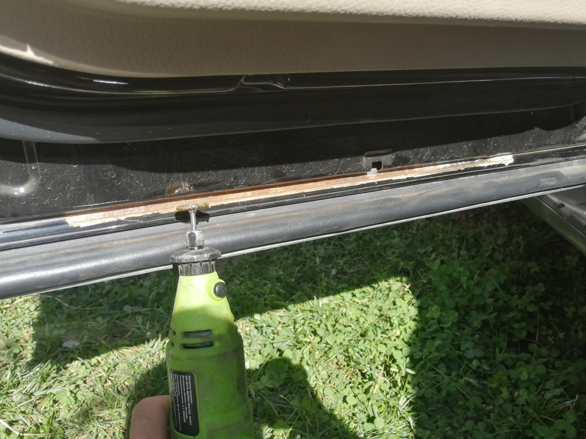

1. Вскрывал герметик, где он вздулся, до тех пор пока не пошёл неповрежденный металл. Убирал дремелем ржавчину. Оказалось не все так печально

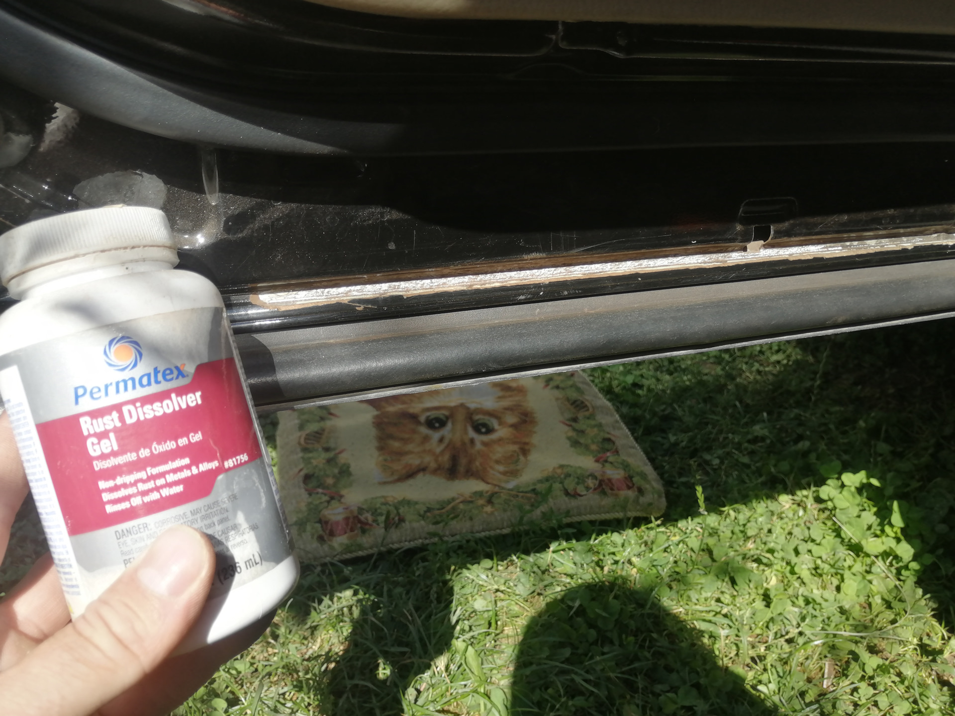

2. Намазал все перматексом, классная штука я вам скажу. Удобно работать.
Вот так вышло после процедур
И вот так

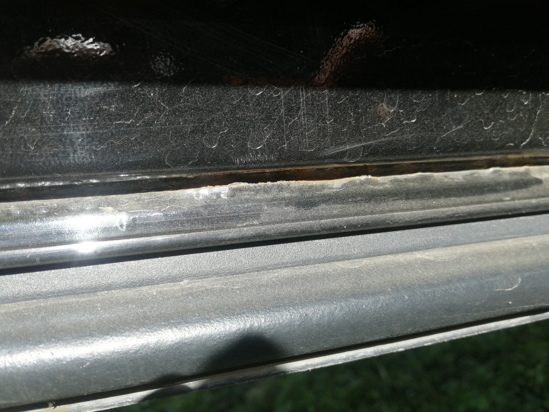

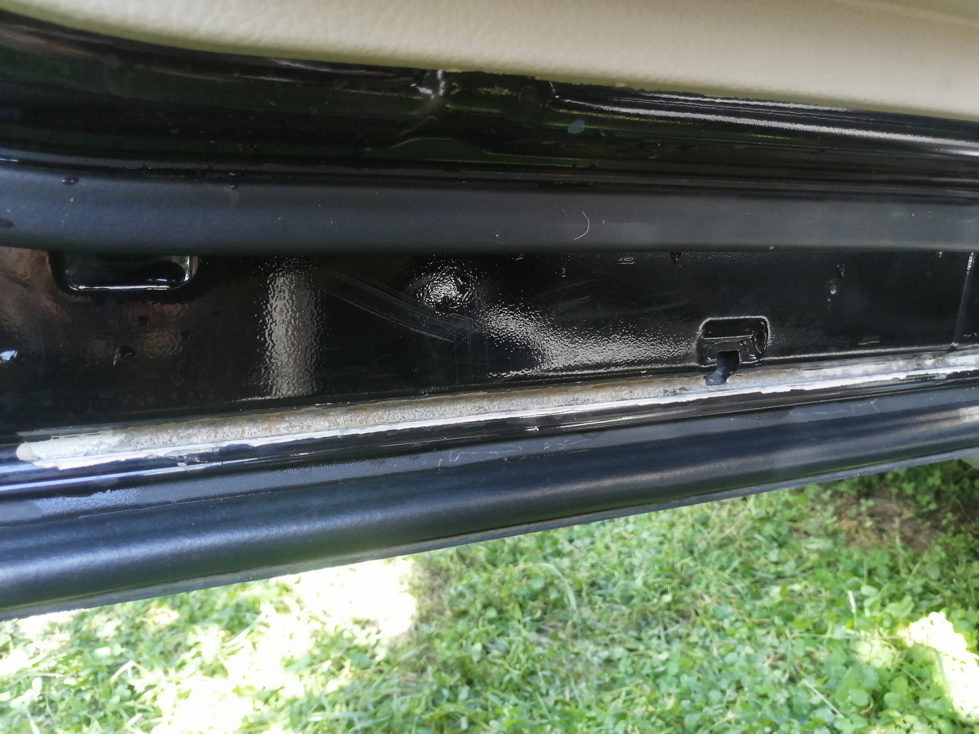

3. Покрасил краской 3в1 новбытхим в два слоя, и затем нанёс чёрный герметик

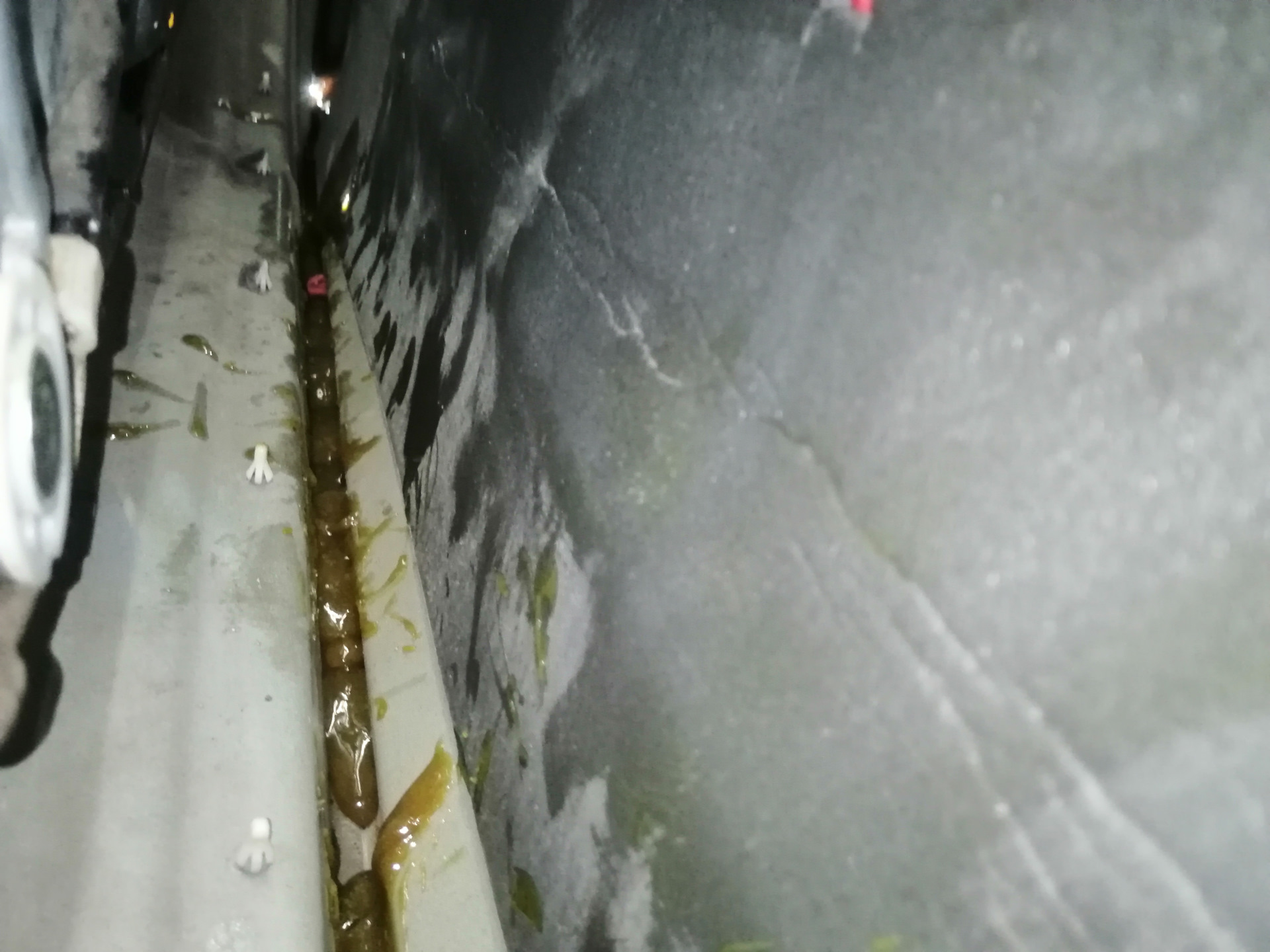

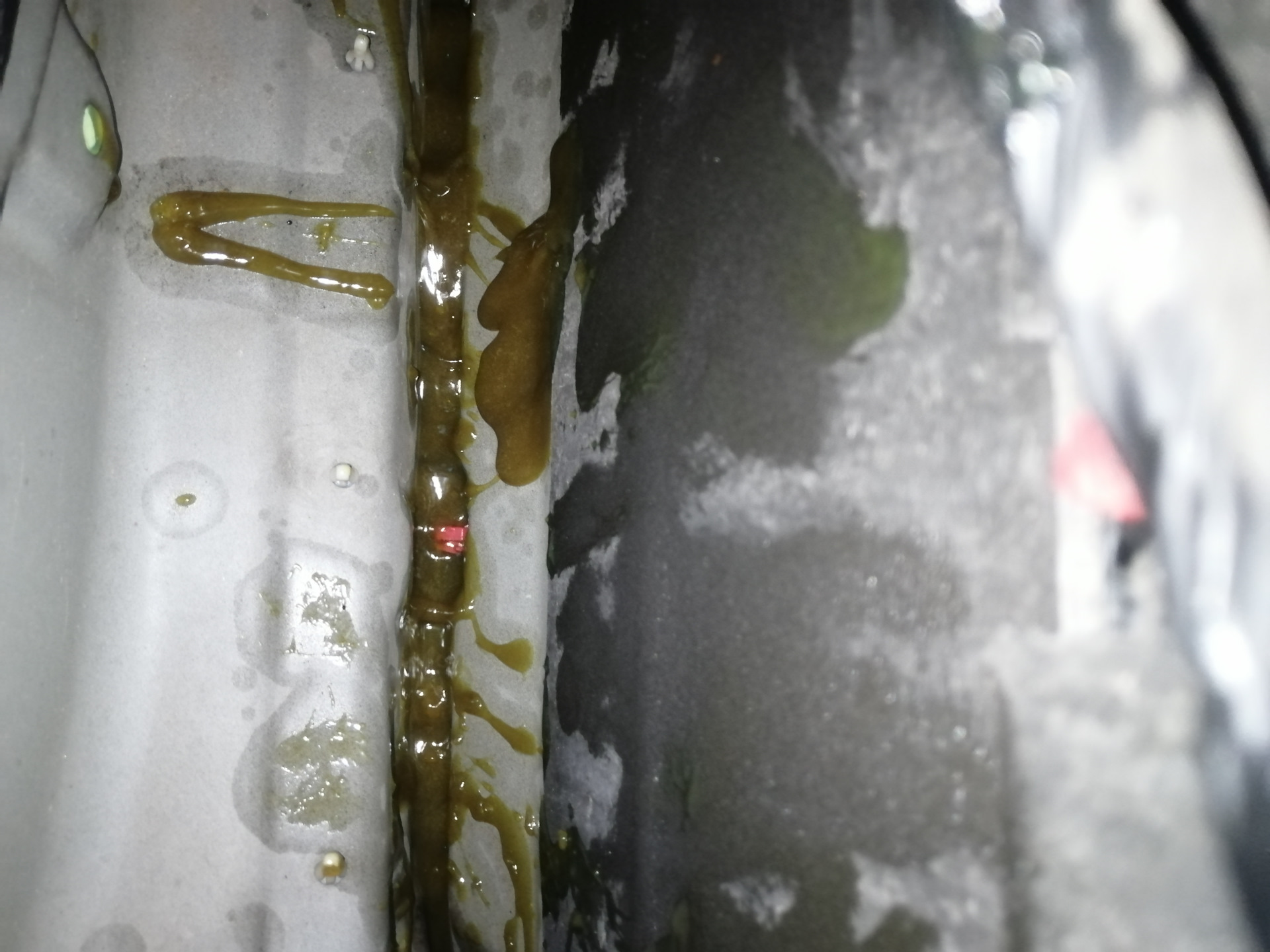

4. Далее сварил народное средство пушсало+раст стоп и пока оно было жидкое, шприцем заливал его в низ дверей, чтобы состав далее проникал шов
Нее, не пробовал. Мужики в гараже мешают пушсало с отпработкой масла акпп. Я вот тоже отложил отработку с акпп, летом надо будет забадяжить текучий раствор с салом, и пройтись повторно
Говорят что в декстроне содержится больше антикорозионных присадок, что в принципе и логично с учетом того что масло в акпп меняется намного реже, чем в двс
Вот и у меня с водительской стороны только. Но знаешь, за 1 год, с того момента как обнаружил, и до этого момента-визуально почти ничего не изменилось. Вообще я думаю, что если даже с машиной ничего не делать, она и так лет 15.20 проезд Т до того момента как сгниет))

А такую бадягу не пробовал ?)
Пуш сало+мовиль+отработка?
Нее, не пробовал.
Что типа с акпп лучше?)
Здравствуйте. Ржавчина на отремонтируемом участке двери не появляется?
Добрый день, все ок. До сих пор на жаре из сливных отверстий кармана вытекает пушсало, так что думаю все норм будет и далее)
У меня на водительской полезла.
