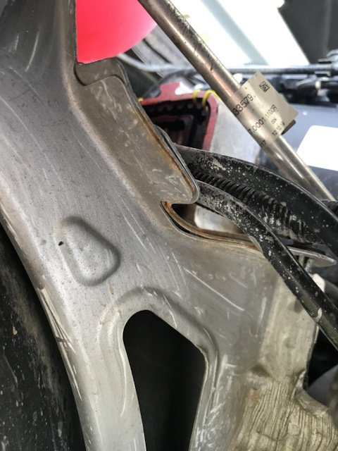

Собственно, если бы не установка фаркопа, то я бы и в этот год не полез делать. Итак, задний бампер был скинут для установки фаркопа. По кузову было все пучком, никакого намека на рыжики, а вот усилитель начал цвести.
Решил, что раз бампер скинут, то надо что-то намазать, хотя бы для внутренней перестраховки. С пассата оставался евробаллон динитрола металлик. Я еще тогда брал эту штуку для ремонта жабо и до кучи решил опробовать на пузыре на задней арке, просто ковырнул краску и мазнул. Там делать уже было нечего особо т.к не видно, но понятно, что это был сквозняк и довольно хороших размеров. Больше 2х лет металлик продержался на кузове, его не смыло дождями, его не смыло пеной грасс для грузовиков, он не сошел вместе со снегом и льдом и на тест ногтем оставался мягким. Как раз чутка оставалось и я решил посмотреть, уже морально готовился мешать с уайт-спиритом и греть, чтобы размягчить его т.к наверняка он уже каменный почти. Взял баллон, срезал половину, ткнул кисточкой и…он зараза мягкий т.е больше 3х лет он простоял, открытый!, и все равно мягкий. Для большего удобства погрел горелкой банку и намазал все под бампером, кистью в 2 слоя, а так же усилитель и частично фаркоп.
