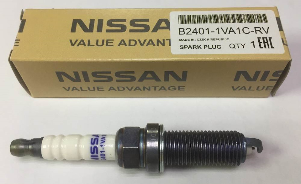

Две недели назад произошла неприятная неприятность. Сначала вышли из строя свечи. Ставили их 2 года назад ОД. Меняли во время проблемы с ДПКВ. Свечи проработали 42 ткм. Думаю для свечей это хороший результат.
По ходу проверили компрессию.
Если учесть, что мотор без всякого вмешательства прошёл более 300ткм, думаю это хороший результат.
После замены свечей опять те же ошибки.
Поменяли местами катушки — 1 и 3 цилиндра ( по советам многих ). И вот он результат. Пропуски 1го цилиндра. Заказал катушку. Заказ делал там же.
На следующий день привезли катушку Hella. Оригинальная стояла такая…
Если бы вовремя заменил свечи, катушка бы осталась целой. Внутри наконечника есть какая то запчастюлька. Может она?
В общем, после этих манипуляций машинка заработала как часы…не как часики.
Вот только мне кажется, что свечи, которые я только что поставил, поддельные.
2 года назад заплатил за комплект что то около 4 тр.
Еще смутил код страны. У Японии код 450 или 490. Но никак не 420.
Надпись какая то в мелкую точку и в добавок немного размытая. Или так должно быть?
На фото плохо видно, но электроды не ровно по центру.
Думаю, нормальная цена за подделку 2 года назад.
Вот как то так. Свечей пока на пару лет хватит. За это время постараюсь найти хорошие и не поддельные. А машинка то заработала. Ура. 😂

Такие свечи Ниссан вообще первый раз вижу)). По каталогу Экзиста официально на 2,0 идут PLZKAR6A-11, а на 2,5 DILKAR6A11. Ну а теперь то выбор шире и аналогов куча.
Свечи FXE20HE11 на твоей фото вообще в идеале)). У меня такие тоже тыс 70-80 прошли, но лежат в запасе. Электроды тоже не очень прям ровно ровно стоят, надпись так же из пикселей. Покупались давным давно, уверен, что оригинал))
Свечи, отходивщие 2 года, на фото в самом низу. Это ниссан. Их поставил ОД. А иридий поставил только что. 2 года назад они простояли всего неделю.
Это я понял, но не видел ни разу таких, да и по применимости мне не выскакивали ни разу.
Я старуюсь запчасти брать по vin. Эти тоже идут как аналог. У меня мотор 2.5л
Бывает аналог лучше оригинала, но не во всём.
Возможно. Но мне ещё такие зачасти не попадались.
NGK DILKAR6A11, вот эти ставить желательно. Цена конечно не всех устроит, от 2 за шт.
У меня по вин, как аналог, эти бьются.
NXone
А мне больше Денсо нравятся, но найти оригинал тот еще квест))
Подделка 100 %, иридий ходит 100 тысяч без проблем .
Иридий я только что поставил. 42 ткм отходили обычный оригинал. А вот на иридий посмотрим. Да и если это заводской иридий, тогда да. Они ходят долго. Все что в продаже, даже не поддельный иридий, столько не проходит.

Обычный оригинал это платина, ходит 50-60т.км не плохо. То что у тебя стояли, это "НИССАН" но для авто с пробегом и старше 3 лет запчасти совсем другие! Они не поставляются на конвейер! Которые на фото у тебя это если память не изменяет фирма BERU или BRISK .
Может быть. Но надпись на изоляторе ниссан B2401CK81B RV имеются. Больше ничего. Бриск обычно так и пишет на изоляторе Brisk.
Дело в том, что все запчасти с обозначением RV поставляют ниссану другие, более дешевые поставщики.
Ясненько. Вот почему они дешевые. В плане цены.
Да! Масло оригинал видел же наверняка в черных канистрах?!
Это из той же оперы?
Да, там и колодки тормозные и остальные расходники.
VALUE ADVANTAGE 3+ программа от Ниссан

Эти хорошие? Они пойдут на мотор 2.5л?
Это фото просто для примера! ))))

На моторы 2.5, как и 2.0 свечи можно поставить и те и те, без надписи ниссан. NGK или Денсо, платина или иридиевые, тут что карман позволяет.
Ясненько. А мои на фото не понятно, подделка или нет?
По одной или паре трудно сказать, но шрифт на свече смутил сразу, да и в общем состояние металла на свече.
