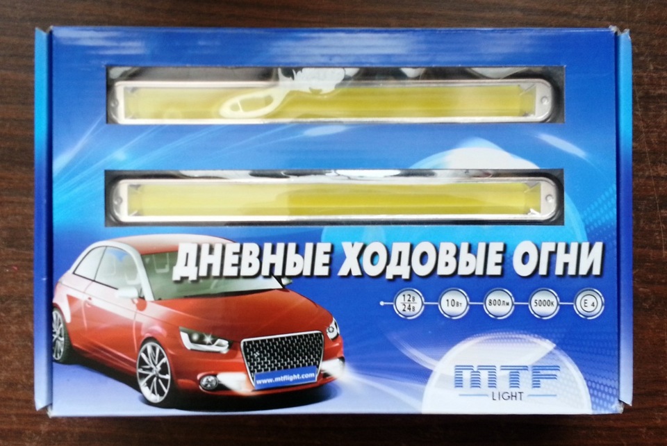

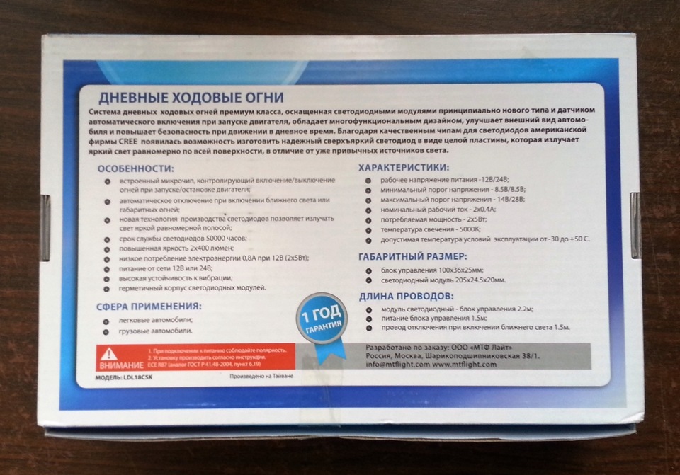

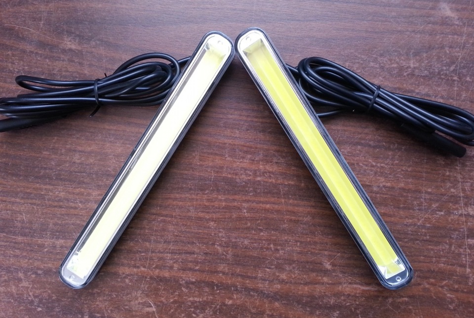

MTF-Light LDL18C5K — это дневные ходовые огни премиум-класса, которые оснащены светодиодными модулями принципиально нового типа, а также датчиком автоматического включения при запуске двигателя.
Особенность данных ходовых огней — это выполнение светодиода в виде целой пластины, которая излучает яркий равномерный свет по всей поверхности. Данное исполнение удалось реализовать благодаря использованию чипов высокого качества американской фирмы Cree.
Особенности:
+ Повышенная яркость (2 х 400 люмен)
+ Срок службы до 50000 часов
+ Низкое потребление электроэнергии 0.8А при 12В (2 х 5Вт)
+ Новая технология производства светодиодов позволяет излучать яркий свет равномерной полосой
+ Питание от сети 12В или 24В
+ Автоматическое отключение при включении ближнего света или габаритных огней
+ Высокая устойчивость к вибрации
+ Встроенный микрочип, контролирующий включение/выключение ходовых огней при запуске/остановке двигателя
+ Герметичный корпус светодиодных модулей

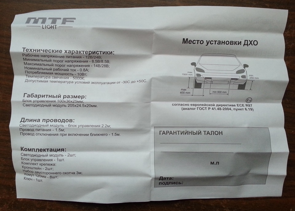

Характеристики:
+ Рабочее напряжение питания: 12В/24В
+ Потребляемая мощность: 2 х 5Вт
+ Максимальный порог напряжения: 14В/28В
+ Минимальный порог напряжения: 8.5В/8.5В
+ Номинальный рабочий ток: 2 х 0,4А
+ Допустимая температура условий эксплуатации: от -30°С до +50°С
+ Температура свечения: 5000К

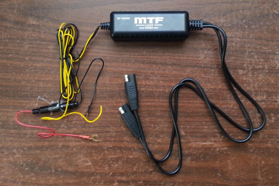

Габаритные размеры:

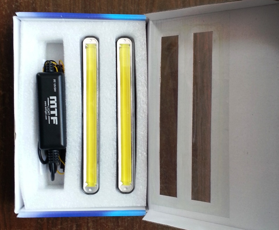

+ Светодиодный модуль: 205х24,5х20мм
+ Блок управления: 100х36х25мм
Длина проводов:
+ Модуль светодиодный — блок управления: 2200мм
+ Провод отключения при включении ближнего света: 1.5м
+ Питание блока управления: 1500мм

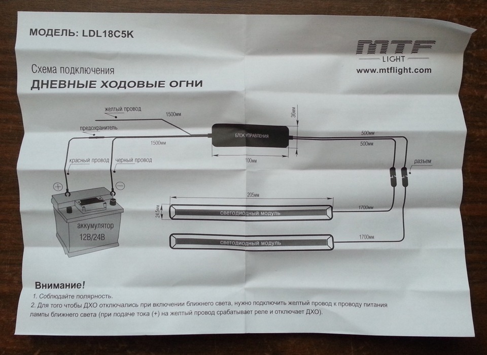

В комплекте с дневными ходовыми огнями шла схема подключения и место установки ДХО согласно ГОСТу, а так же сертификат соответствия.

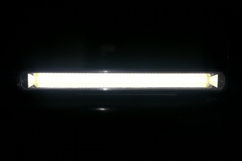

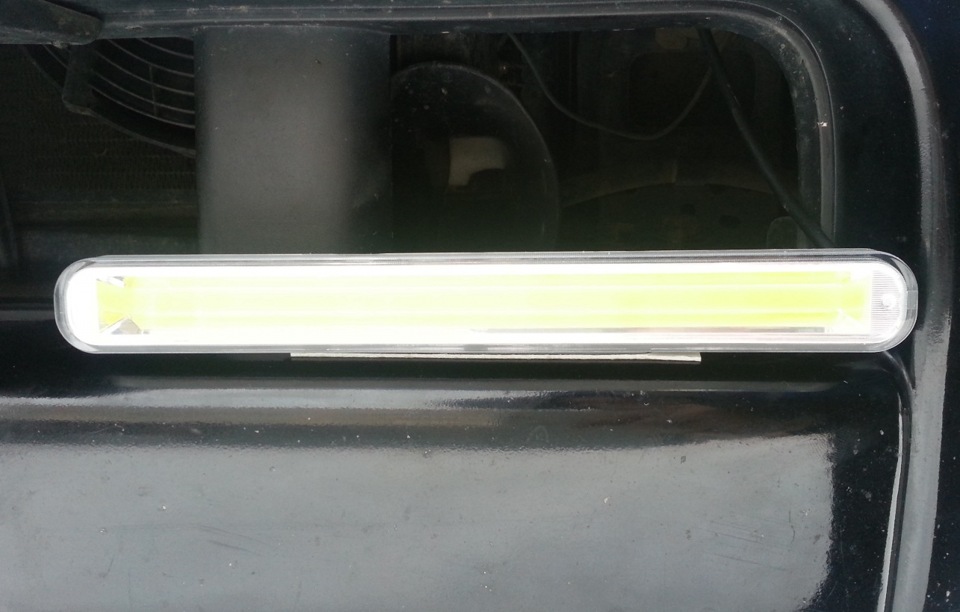

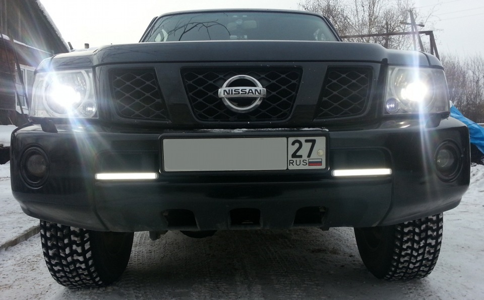

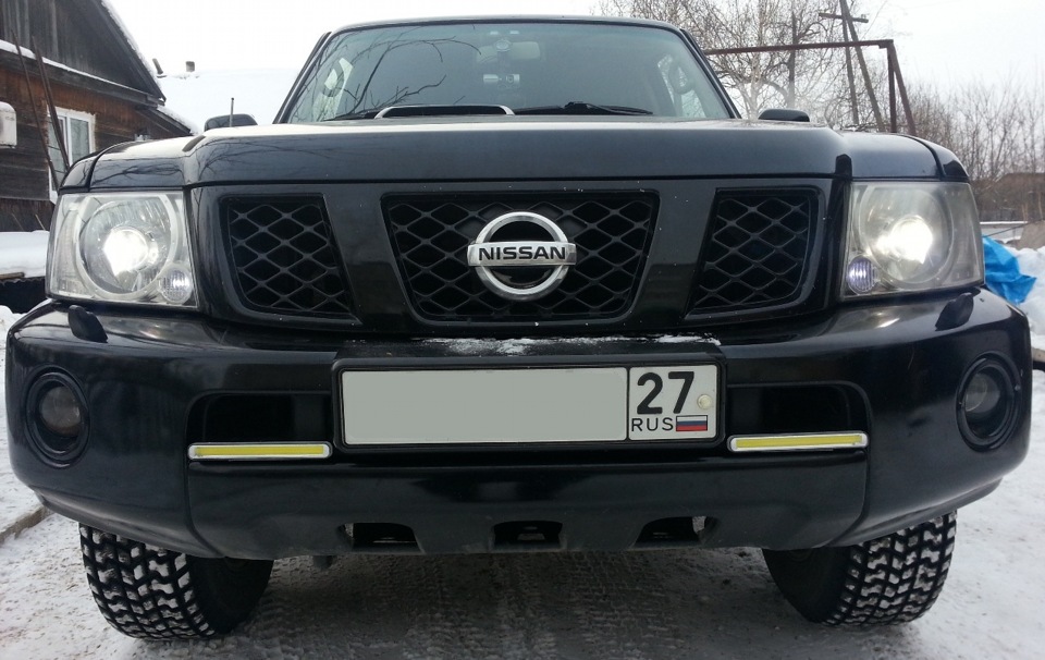

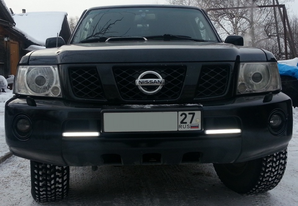

Светодиодные модули светят ярко, ярче большинства моделей на рынке ДХО. Приятный внешний вид, из-за цельной светодиодной пластины.
Данные ДХО автоматически отключаются при подачи на желтый провод блока управления питания. Его можно подключить к лампам габаритных огней либо к фарам головного освящения. Я решил подключит провод отключения на ближний свет фар. Таким образом при включении ближнего света автоматически отключаются ходовые огни, а при включении дальнего света ходовые огни запускаются вновь.
Пока что ДХО полностью устраивают, буду надеяться что качество не подкачает. Посмотрим сколько проработают!

А если на них под углом смотреть- их видно нормально?
Под углом их видно отлично. Дело в том, что эти огни почти не имеют отражателя, а всё место в огнях занимает диодный модуль, который имеет довольно большой угол рассеивания.
Спасибо! Просто я хотел на ix35 их поставить, но если ставить в решетку, то не по госту выходит, слишком близко в центре. Буду или врезать или подвешивать. Думал насчет подключения их к ближнему, делать не буду. Вот на спортедже ДХО всегда горят.
