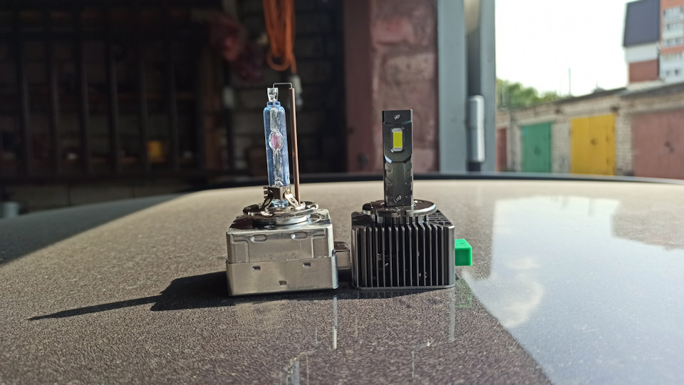

Заметил, что свет начал розоветь — верный признак того, что ксенон начал отъезжать. Решил на замену попробовать диодные лампочки Bullvision Светят мощно, да и цена в нынешних условиях приятная. Слева замена элементарная: снял резиновую заглушку, повернул лампу на 45 градусов, вынул, отсоединил штекер, заменил лампу, собрал в обратном порядке. Справа чуть сложнее, для доступа придется снять кожух воздушного фильтра (заодно провести его ревизию, раз снял), ослабив для этого хомут резинового патрубка в районе ДМРВ, отключив его фишку и вынув руками всю конструкцию. Делал сегодня днем, так что по свету ничего толком пока сказать не могу, но даже в дневных условиях гаража разница заметна. Оттенок стал холоднее. Посмотрим, на сколько этих лампочек хватит.

а не гаснут лампы? с другом поменяли на его машине, а она пишет что перегорели лампы и они гаснут… нужно выключить и включить снова и так все время. у себя на а1 просто вытащил ксенон, поставил диод и без проблем… (правда потом заменил на би лед модули)
Нет, никаких проблем с ними нет, светят как надо

когда менял лампочки поворотников, с правой стороны просто ослабил крепежи фары, вытянул ее немного не себя и появился доступ
Тоже вариант, наверное. Хотя моим способом достаточно отвернуть хомут, отщелкнуть фишку и снять короб фильтра, благо, он не прикручен.
