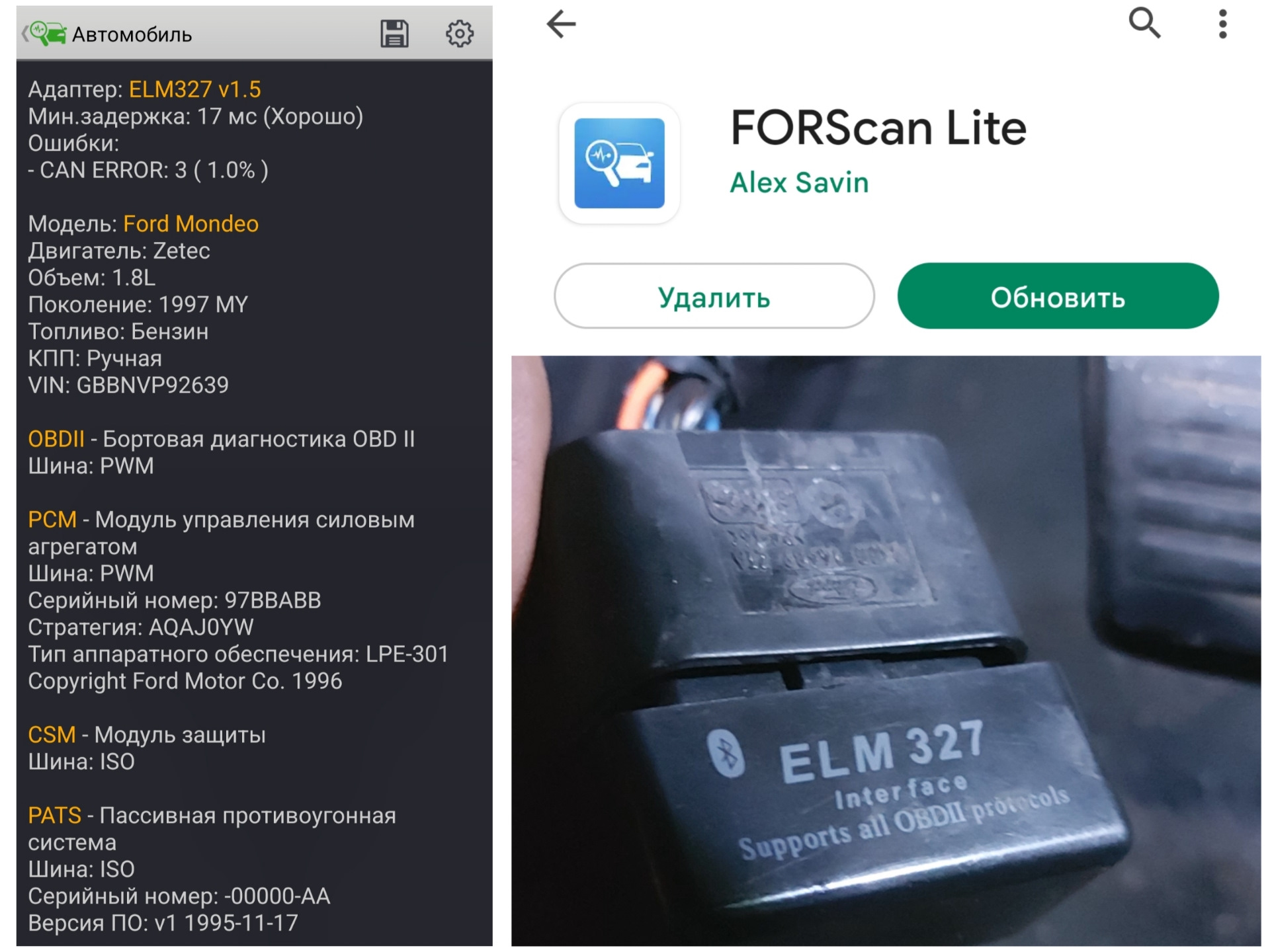

Подключил китайский bluetooth сканер ELM 327 (версия v1.5) и с помощью приложения FORSCAN прочитал ошибки
▪︎ C1095 — неисправность в цепи двигателя насоса
▪︎ C1176 — неисправность по левому заднему датчику ABS

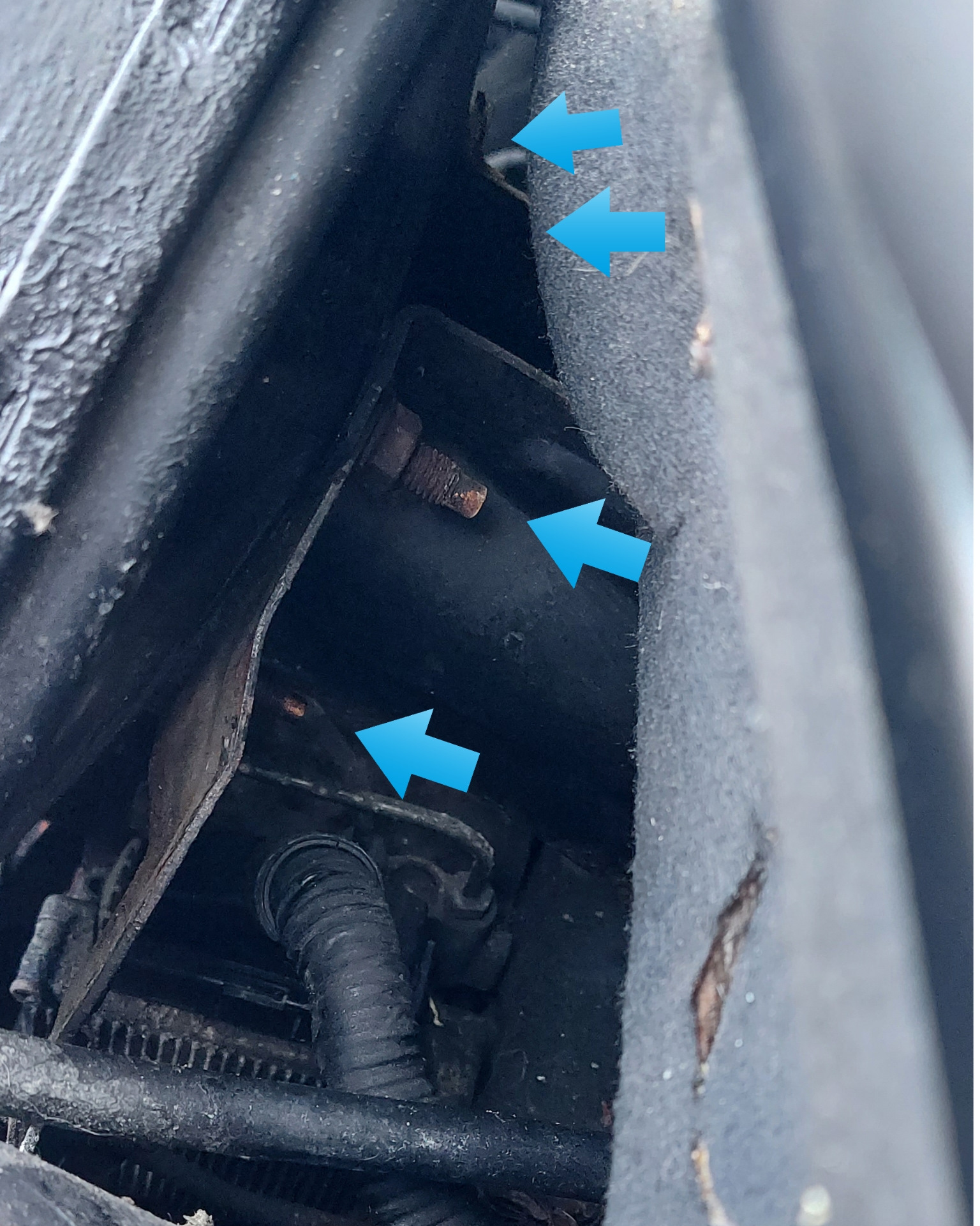

Блок не снялся, пришлось открутить кронштейн. Два винта на стойке под лобовым стеклом и два — со стороны крыла (ключ на 10мм)
На концах кронштейна есть усики, которые не дают его свободно достать, необходимо немного повернуть по оси.
Узел блок-кронштейн снят

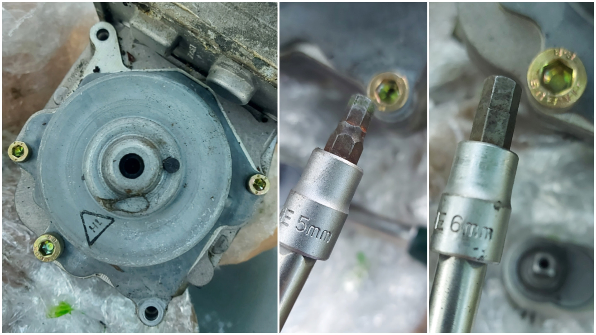

Открутил защитную чёрную пластиковую крышку блока (шестигранник 5мм)
И металлическую крышку, закрывающую эл.двигатель блока (шестигранники на 5мм и 6мм)
Внутри коррозия и сгоревшая обмотка. Лопнула одна из пружин

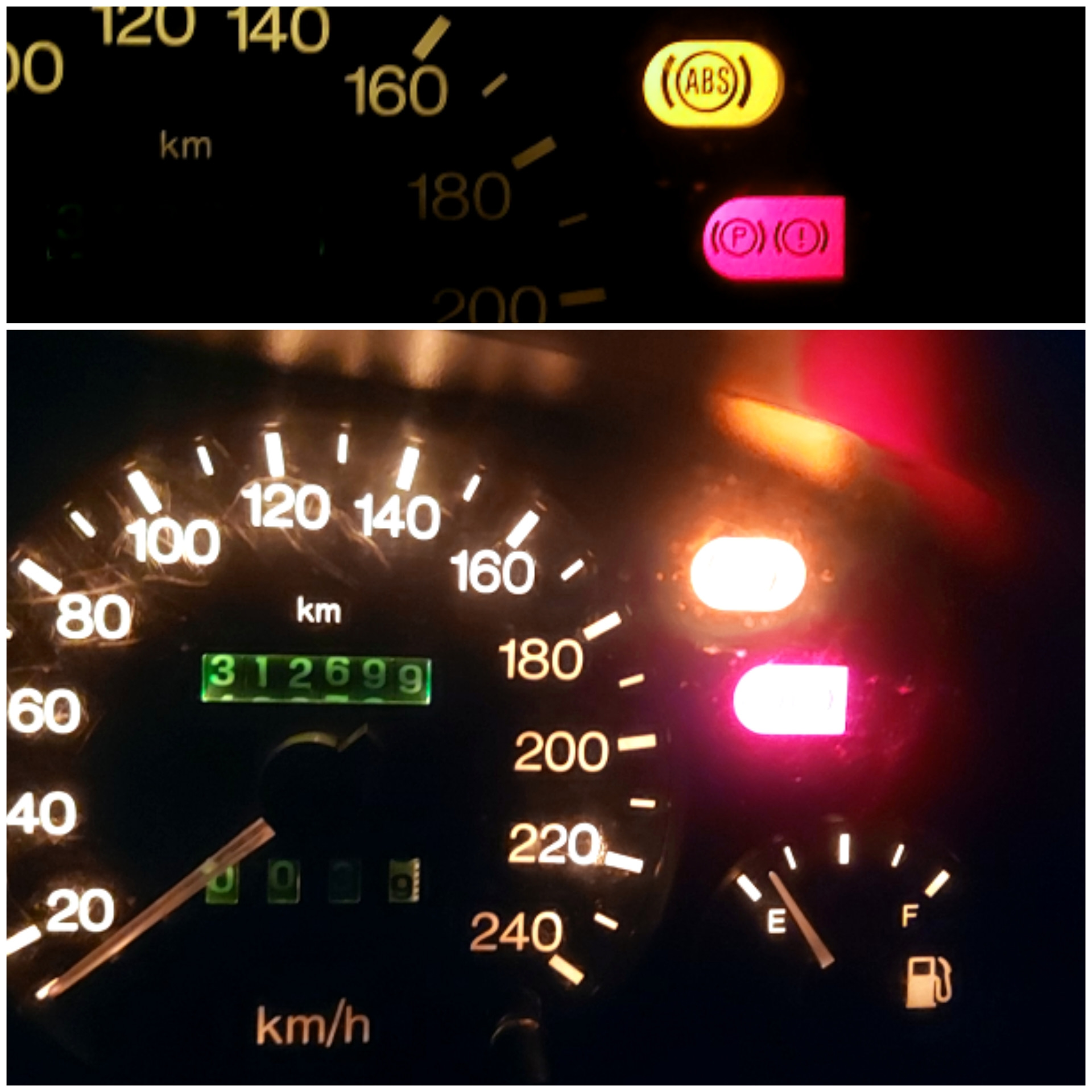

Заводим, стираем ошибки — все работает!
Жёлтая лампочка ABS потухла, а красная ручника загорается в штатном режиме — только при активном ручнике.
