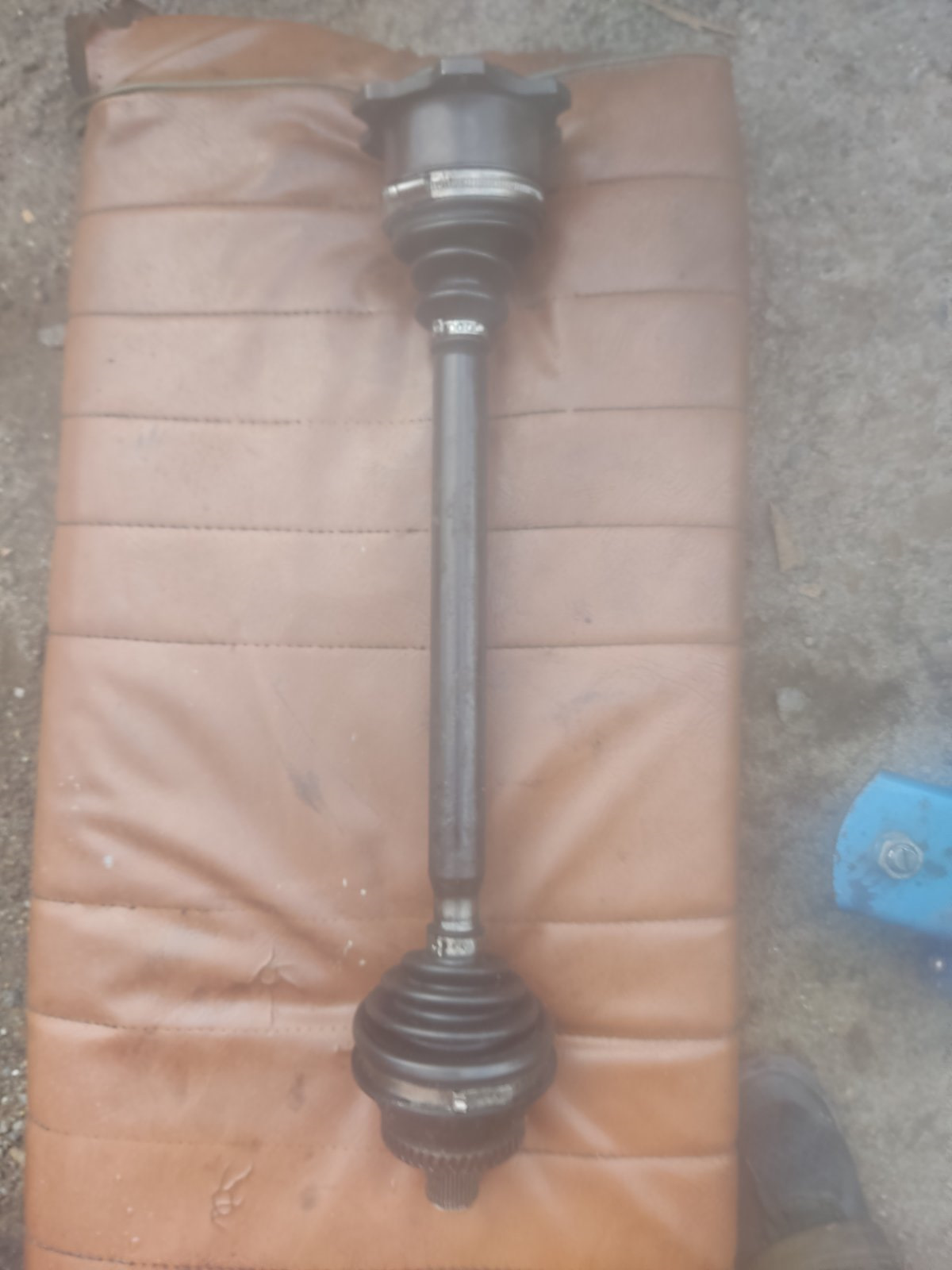

Всего на пассат б5 нашел три варианта внутренних шрусов спереди:
1) 3B0498103B (Внутреннее зубчатое соед. со стороны дифференциала 34, Диаметр шарнира 88)
2) 4D0598103 (Внутреннее зубчатое соед. со стороны дифференциала 28, диаметр шарнира 108)
3) 4A0407341B (Внутреннее зубчатое соед. со стороны дифференциала 34, диаметр шарнира 88)
И у всех нет норм аналогов, кроме №2. У меня же №1. стоят.
Сейчас внутренний мой шрус -трипоид спереди 3b0498103b и у него нет норм аналогов (loebro, spidan, gkn), а внутреннее зубчатое соединение 34,
Если взять допустим внутренний шрус от ауди A4 / A6 / Passat b5 — 4D0 598 103 не трипоид, то у него 28 шлицов, и выходит, что необходимо будет поменять полуось и фланцы. А эта полуось у них идет с внешним шрусом под 27 шлицов и у меня внешний шрус под 27 шлицов — артикул VAG 3B0 498 099 E моего. (должно подойти).
Получается если взять внутренний шрус с полуоосью и фланцами, то должно подойти, но нигде не смог найти артикула фланцев и полуосей этих.
обновление- надо попробовать 7M3498103H (т.к. у него есть хорошие аналоги) — вн.зубчатое соединение также 34. но диаметр шарнира со стороны кпп 123.5, а умоего 3b0498103b, диаметр шарнира 88, выходит, что можно поставить только с заменой фланцев. Но фланцы отдельно от КПП никто не продает.

В общем в итоге -пока что было решено взять оригинальные б/у — нашел в хорошем состоянии, посмотрим, что из этого выйдет, но цена не дешевая — 8к за пару.

Забрал б/у оригинальный внутренние шрусы. Состояние огонь. Пыльники еще родные целые. померял шарнир 88, диаметр под болты 114 — все как должно быть.
На пыльнике артикул VAG 895407283, а заказть такие нельзя, а я почему-то думал, что должен быть 4B0498201
Когда начал менять левый вн.шрус, то не успел еще забрать смазку с интернет-магазина и хомуты, пошел в магазин купил смазку другую для трипиодов и хомуты для вазовских шрусов (подошел ток маленький, а большой не хватало 3-4мм), поэтому большой сделал временно червячковый, позже заменю.
К слову хочу добавить, что случилась такая не приятность- при снятии с привода родного шруса, стопорное колечкой сильно погнулось, хорошо, что на пришедшем с куском полуси б/у оно оказалось идеальным. (а так если его отдельно заказывать, то я померял, что его внутренний диаметр 23мм, и 1мм толщина.)

Итог: после замены моих внутренних шрусов с небольшим люфтом 1-2мм, на оригинальные без люфта вообще, вибраций стало поменьше при нажатии на педаль газа.
