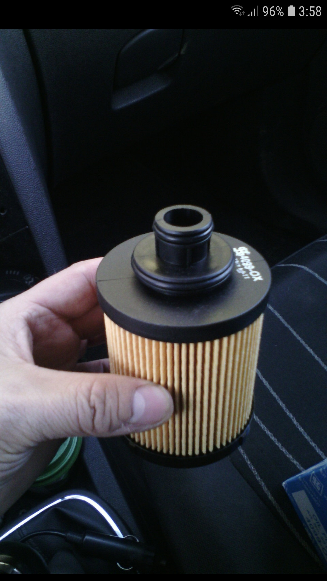

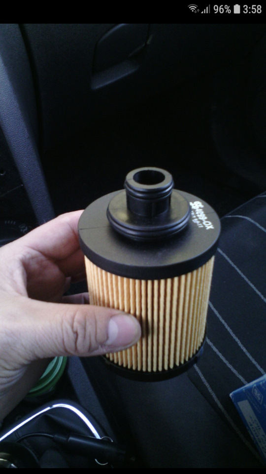

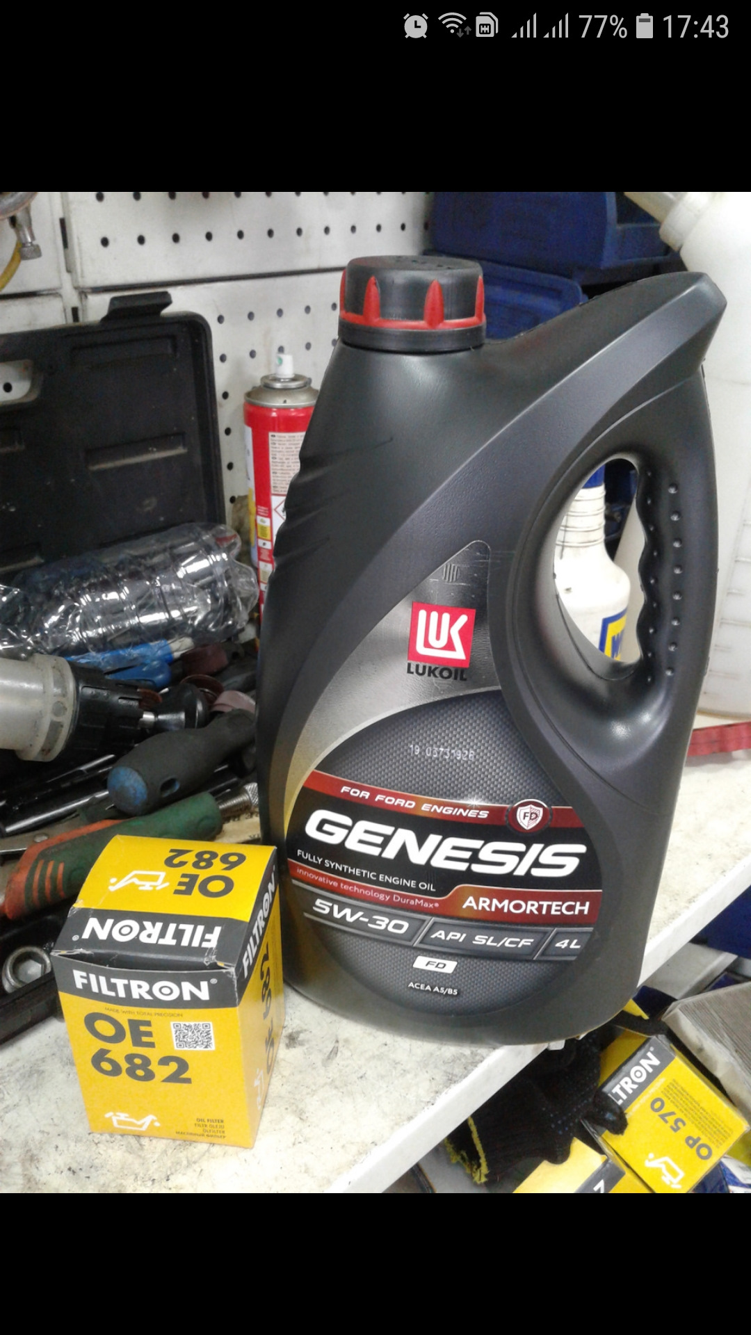

А какой у вас масляный фильтр?
В каком плане? На фото есть номер
У дизелей два варианта фильтров. У меня этот, 682
Нееее, у меня другой, без писюна сверху
Ну вот это второй вариант. А движок какой?
По птс z13dtj
И у меня, но фильтры разные
Бывает. Комплектации разные или у меня она битая прошлым хозяином в передок и заменено было все на то что было под рукой
