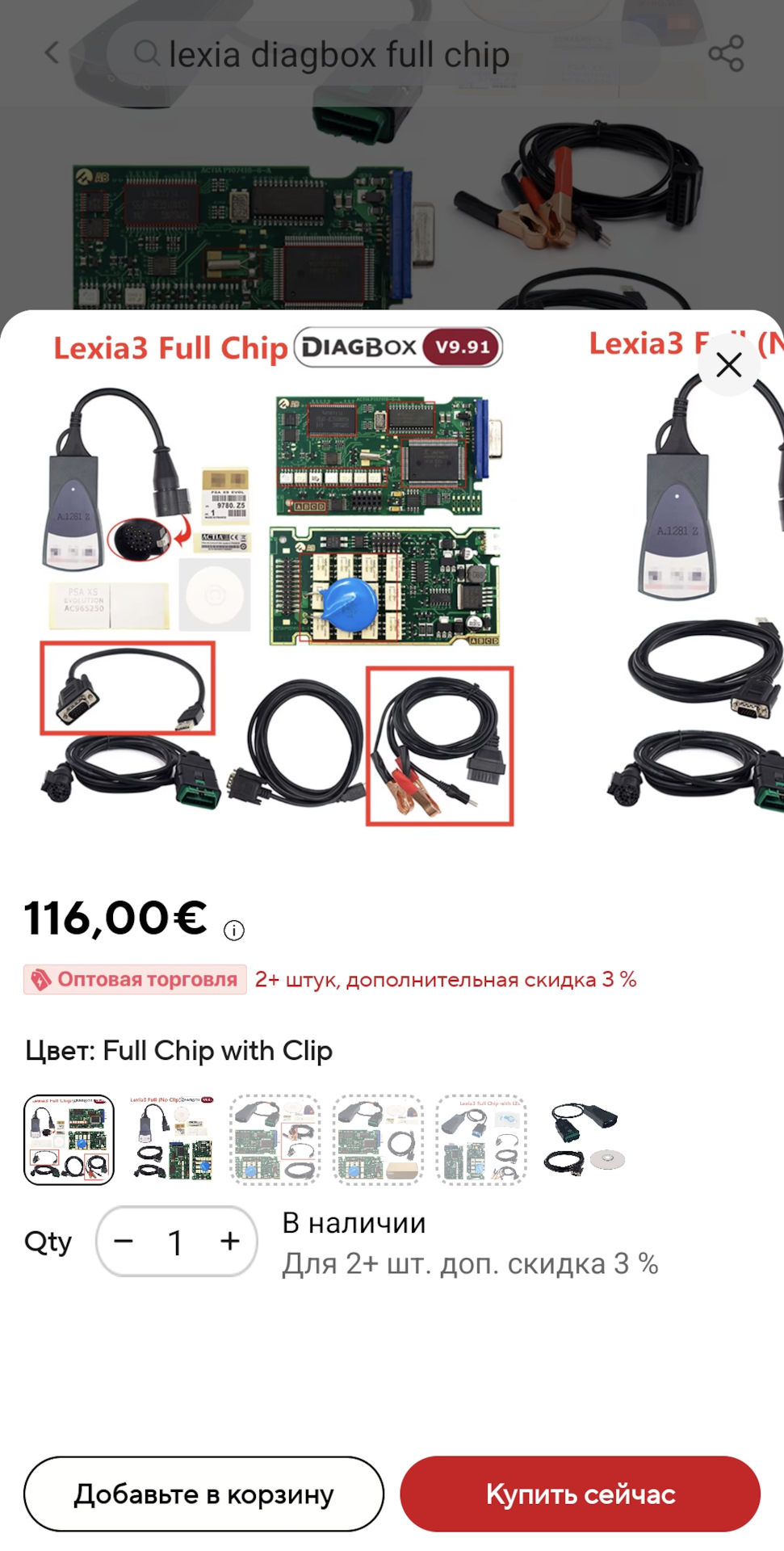

Добрый день. Недавно купил 2008 пежо 2022г. Бензин 154л с . Хочу прописать 2рй ключ. Подскажите пожалуйста, какой шнурок нужно купить на алике для этого чтобы не ошибиться и он смог прописать ключ? Буду благодарен за ссылку. Потом потиху разберусь с остальным
Шнурок любой. Лексия фулл чип смотрите. Отзывы читайте. Шнурок это одно, второе это софт. Diagbox поишите тут свежий. Машина 22-го года в старых версиях она вряд ли будет.
То есть чтобы подшить ключ нужен весь этот набор со всеми кабелями и платами ? Мне только для ключа нужно. И всё. Потом машину продаю. Какой именно кабель / кабеля нужен/ ны для прошивки ключа? Обведите/ укажите плиз на моём фото . Спасибо
Там набор для всех типов пежо, устаревших тоже. Вам скорее всего не нужны крокодилы и не нужен кабель похожий на "com"-разъём. Нужен кабель подключения к ПК, то есть с одной стороны USB, а второй кабель "зелененький разъем " на конце. )))
С зелёным на конце и есть ком разъём . А вот с юсб для компа, второй конец прикручивается двумя винтами. И естт ещё один короткий с юсб . Какой из них нужен? Можешь пожалуйста свой шнурок сфоткать?
Тот что посередине, зеленый разьём уходит в машину, а круглый набалдашник к лексии. У меня две лексии ббыло. Один с переходником, круглым как тут на среднем, сдох через 5 лет, а вторая без переходника, там шнурпок сразу к лексии был приварен, без круглого разъёма. Сфотать сейчас не могу. Сорри.
Лексия — это отдельный прибор? А возможно через комп подключить шнурок? Через usb?
Лексия — это отдельный прибор. Он подключается к компьютеру (через USB шнурок) на котором установлен должен быть софт Diagbox, легальный от официалов или ломаный, и драйвера для лексии. Если вы не сможете самостоятельно поставить и крякнуть софт и настроить драйвера, или найти и скачать здесь готовую VM-машину с софтом, то вам лексия ни к чему. Поищите тогда специалиста, который вам купит правильную лексию, и настроит софт на ноут или комп.
