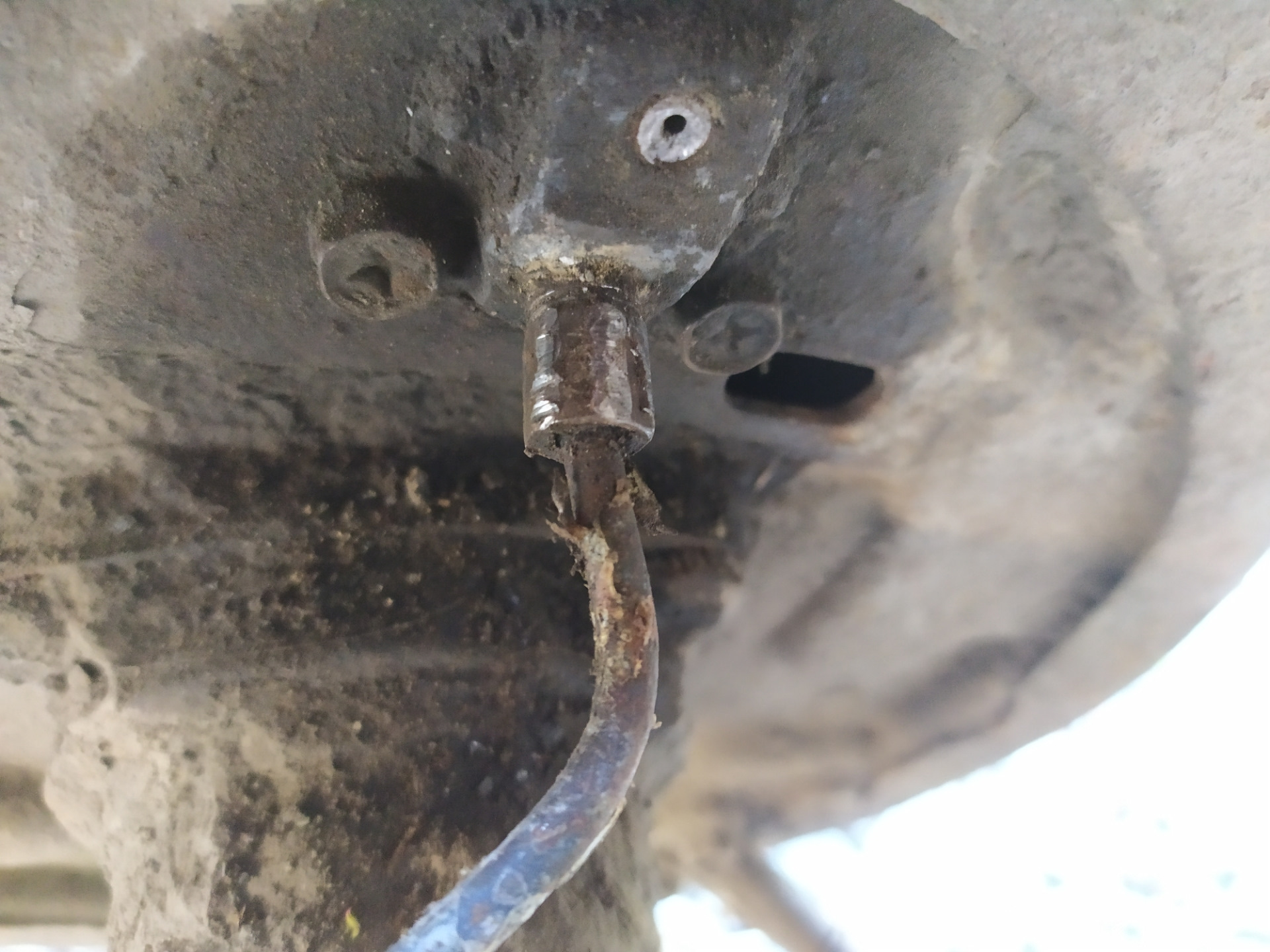

захотел обновить тормозную жидкость, по книге начинать нужно с заднего левого колеса, залил всё вэдешкой, головкой попытался открутить штуцер прокачки и он отломался, жижа не побежала и то ладно, лежал в запасе другой цилиндр…
Трубку стал откручивать двумя ключами, для большей площади — не идёт, распилил головку, приварил к ней пруток, потянул и грани слизались
что делать в таких ситуациях? отпиливать трубку и перепресовывать наконечник на трубку? от чего подходит? в общем почистил, собрал всё назад, развёл колодки, поменяю когда найду ответы…
вот так я пол дня проскакал вокруг задних тормозов

Я обычно такие вещи грею и аккуратненько простукиваю и так несколько раз, в перерывах поливая ведешкой
ну дальше видно будет, может и трубку новую пускать придётся
Ну да, лучще поменять трубку, родные они с покрытием каким то что бы не гнить, а судя по фотке оно уже потоачено
это я его чутка попортил
Я догадался))
Хитрость при откручивании цилиндров барабанных тормозов: открутить цилиндр от щитка, трубку зафиксировать и откручивать сам цилиндр! Тогда шанс сломать трубку меньше. Но сначала надо сорвать! (Можно прогреть штуцер, взять ключ для прокачки тормозов, обстучать цилиндр вокруг штуцера)

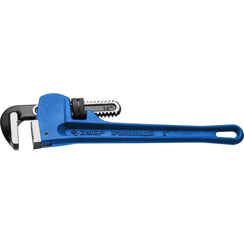

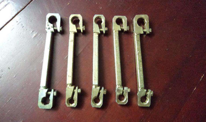

А по делу, могу посоветовать всё обильно залить вдшкой, купить ключ Для тормозных труб, специально для этих целей, и пробовать!
такой ключик, да советский, а то при откручивании я его сломал и мастерил головку, думаю привариться к этому штуцеру, да открутить, трубка от ваза должна подойти, там такой же стандарт, и вроде тормозной задний подойдёт, нужно будет узнать на эту тему
Сварка да, как безотказный вариант )
А если ключом, ещё и из сыромятины, нужно аккуратно работать, там хоть и законтришь его, он может соскочить и сорвёт штуцер…
