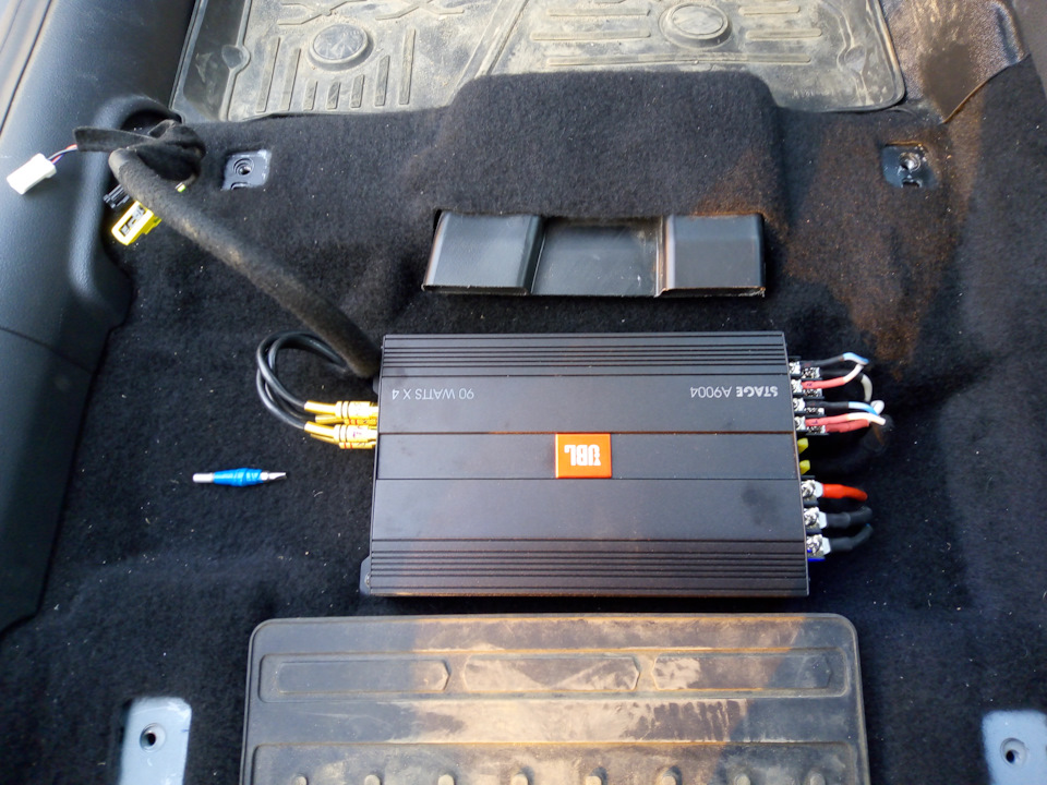

Установил супер-бюджетную систему в мою ласточку. Монобренд на JBL (привет Уралу! =), кроме ГУ ессесно. Двери завибрил и зашумил. Вместо штатного калькулятора воткнул процессорный 2-х диновый Пионер 620 ВТ. Он укороченный, стандартные ГУ не влазят по глубине. Межблоки спаял сам. Единственный усилок JBL А9004 под сиденьем, два канала на передние миды, два — мостом на саб. На фронт компонентка JBL stage2 604C, в задние двери коаксиалы JBL stage2 634. Пищалки и задние коаксиалы играют от Пионера, для подзвучки норм, одеяло на себя не оттягивают. Твитеры закрыл тонкими декоративными накладками из алюминия, покупал в ВестаШопе. Сабик тоже JBL 10" в ЗЯ. С Пионера в 3-х полосном режиме всё прекрасно разрулилось — уровни, срезы, задержки. Эквалайзер не трогал за ненадобностью. На усе гейн на миды в полшишки, на саб в полную шишку, фильтры отключены. Звук получился сбалансированный, драйвовый. Громкости и баса мне хватает.

Усь от обдува под сиденьем не будет отключаться по перегреву?
отъездил зиму с этой системой. всё норм.
Сколько усилитель в мостовом режиме даёт для саба? Хватает мощности?
в мост на 4 ома вроде заявлено 220 вт. для десятки хватает. негров я не слушаю (почти)
