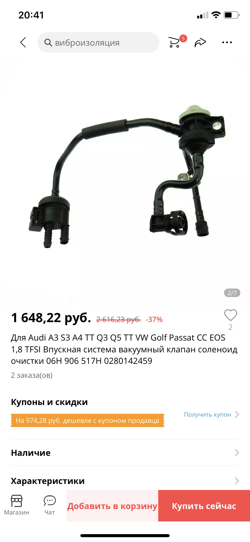

И появилась еще одна ошибка 441( неправильный поток продувки системы улавливания паров топлива). Эта ошибка у меня не первый раз выходила, помогла чистка адсорбер. Прошел год…
Проверка датчика n80 показала что он дуется в обе стороны, вне зависимости от подачи напряжения.
Изучив тему тут на драйве, понял что менять можно с трубками в комплекте или без трубок (колхоз но вроде как работает) .
Глянул цены, и немного прифегел оригинал с трубками ~ 15-20к, начал склонятся к замене без трубок, сам клапан 5-7к аналог bosch (кто реальный производитель хз). в магазине где заказывал запчасти посоветовали взять клапан с трубками фирмы "Vika" стоит чуть меньше 4к.
Понимая весь риск и ответственность беру его. Внешне все хорошо, придраться не к чему.
Сначала поменять решил сам, полазил в интернете, все инструкции по замене, клапана без трубок, не нашел не одной инструкции как поменять клапан с трубками… ладно загнал в гараж, начал смотреть "на натуре" довольно быстро понял что надо снимать дроссельную заслонку, (теперь понятно почему все меняют без трубок), покрутился вокруг машины, почитал как снимается дроссель, решил что если в сервисе возьмут не больше 2к то поменяю там, если нет то полезу сам.

ИТОГ: ошибки нет, обороты на низких оборотах стали чуть ровнее (хотя может эффект плацебо) "буду вести наблюдение дальше" если клапан окажется хреновым, возьму без трубок и поменяю сам.

Это с алишки заказ?
Можно ссылку, пожалуйста?
А то тоже надо менять, но ценник в 15к мне не нравится больше, чем горящий чек)
Смотри, что есть на AliExpress! Для Audi A3 S3 A4 TT Q3 Q5 TT VW Golf Passat CC EOS 1,8 TFSI Впускная система вакуумный клапан соленоид очистки 06H 906 517H 0280142459 за 1 639,83 руб. — уже со скидкой 37%
sl.aliexpress.ru/p?key=48d7eK
