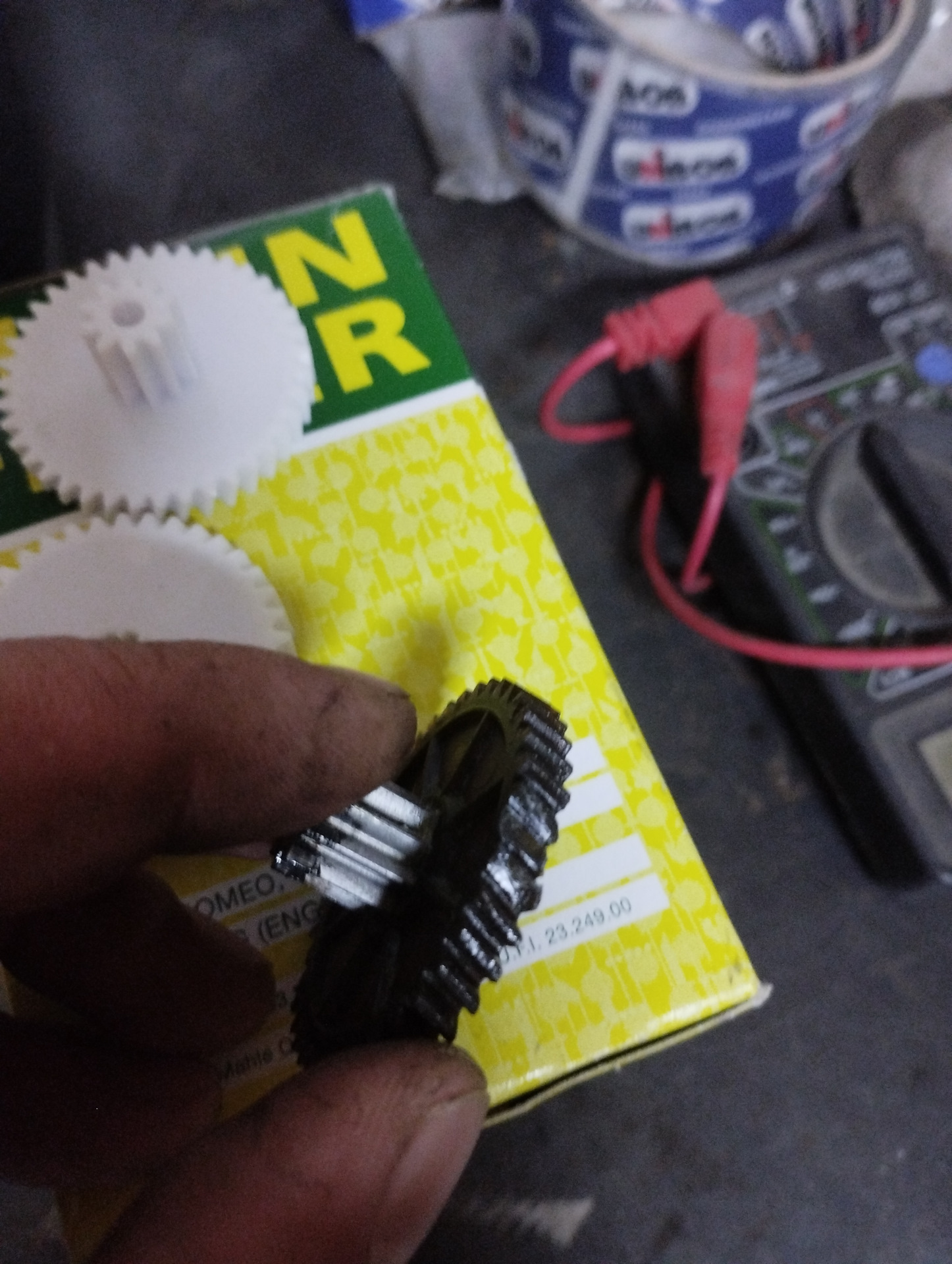

Сломался у меня доводчик крышки багажника. Как показало вскрытие сломана одна из шестерёнок доводчика.
Лазив по авито искал доводчик, ценник на него 5к+-, наткнулся на объявление с шетерёнками. Ребята занимаются печатают на 3Д принтере. Пообщался говорят пластик максимально приближен к оригиналу. Шестерня которая у меня сломалась двух уровневая, одна часть пластиковая вторая металлическая. Можно поставить полностью
пластиковою можно выпресовать со своей металлическую часть и собрать типа оригинал.
Я поставил цельною небыло времени на заморочки.
Ссылка на авито где заказывал.
www.avito.ru/sankt-peterb…id&utm_source=soc_sharing
Запчасти на фото: 0451103237, H14W09
Запчасти на фото: LS254
