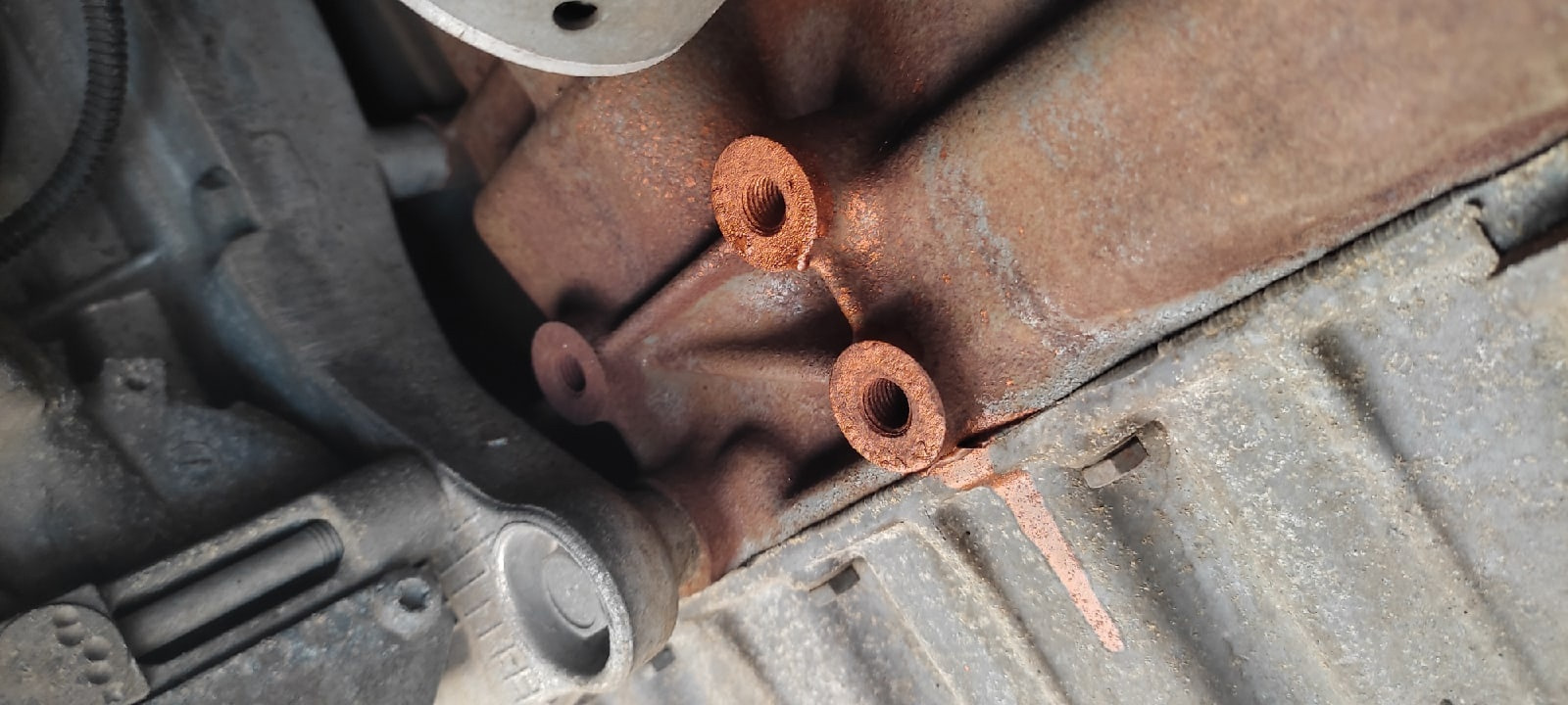

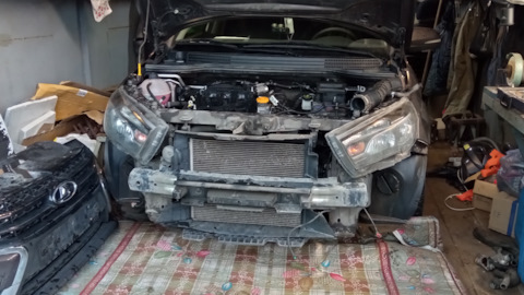

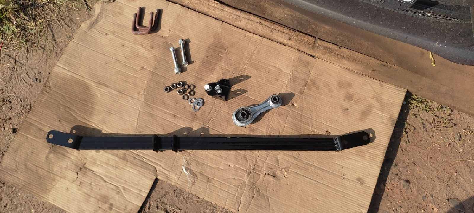

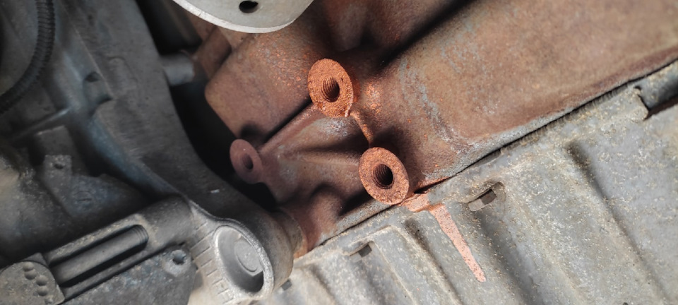

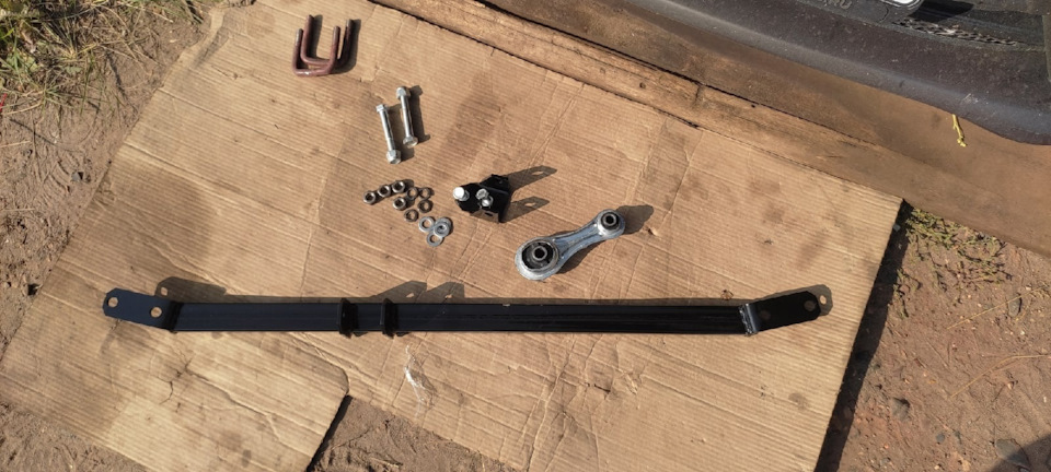

Решил поставить себе четвертую опору ДВС (переднюю).
На авито заказал опору, которая на стремянках — это мало-ли захочу её снять и продать))

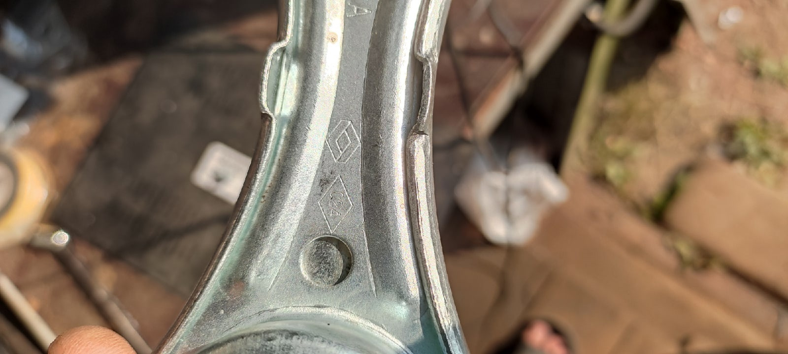

Порадовало, что в комплекте идет оригинальная реношная гитара.
По установке ничего сложного, неудобно гайки на стремянках закручивать, мешает компрессор кондиционера.
Снял пыльник, вычистил резьбу для кронштейна доп. опоры.
Далее прикрутил сам кронштейн, после закинул распорку и наживил гайки на стремянках. Болты на самой гитаре тоже помазал медной смазкой, всё наживил, отцентровал и притянул. Всё.

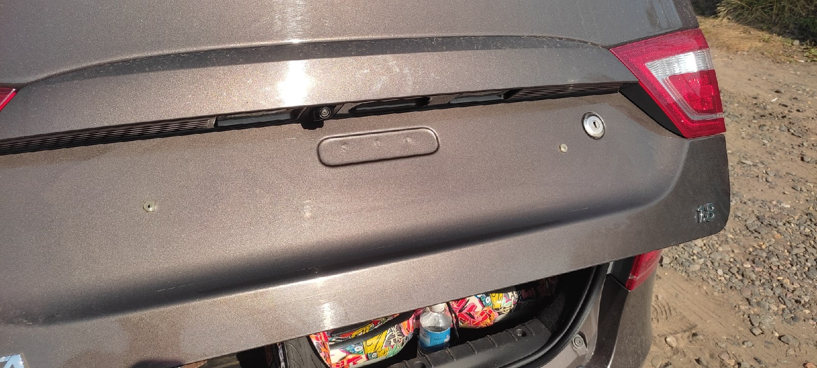

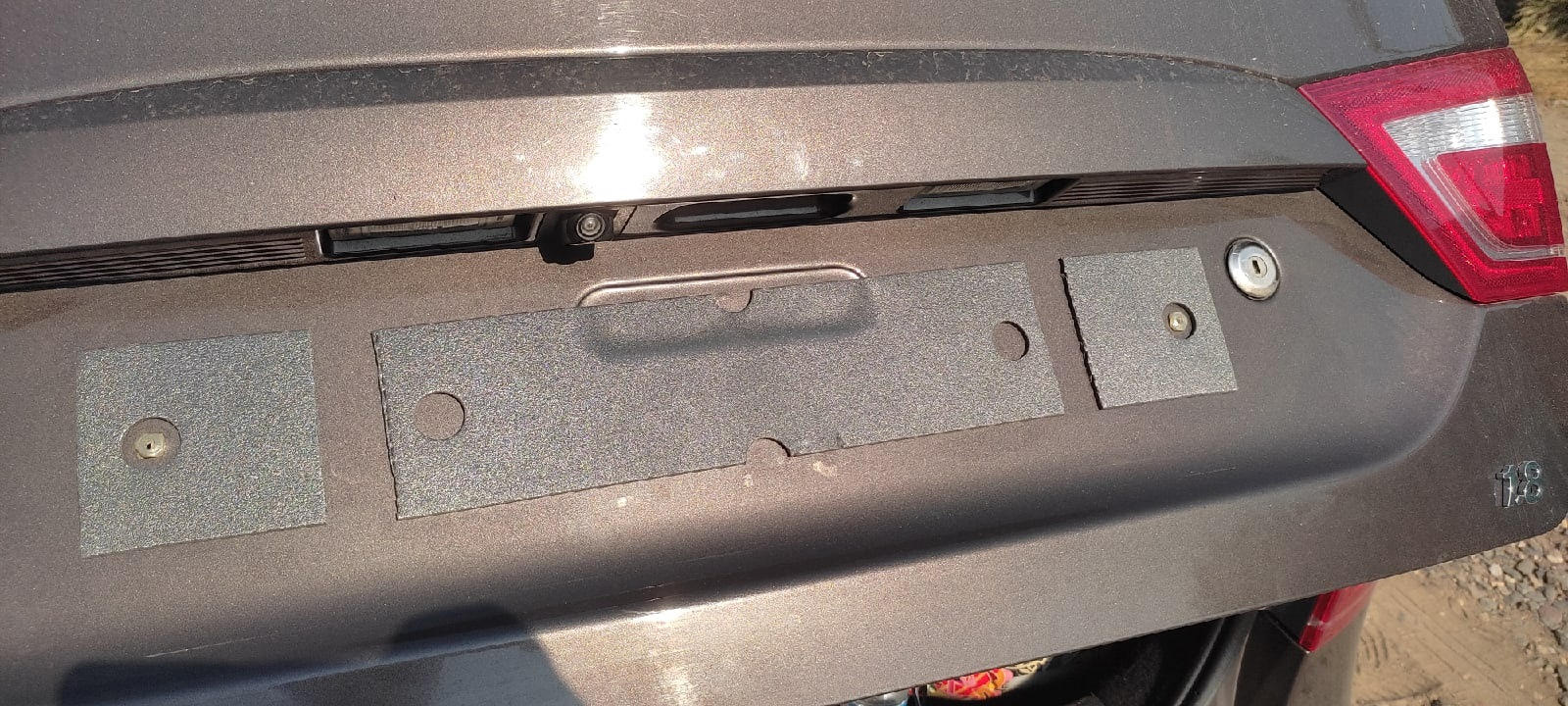

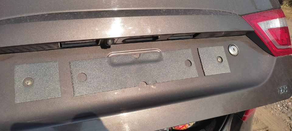

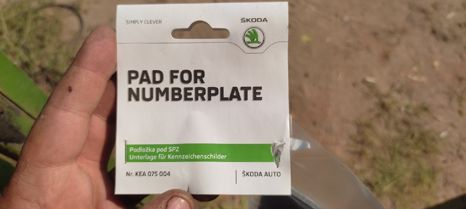

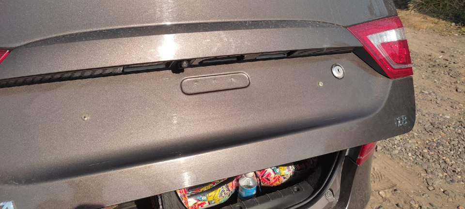

Далее поставил уплотнитель под рамку заднего номерного знака
Теперь номер меньше будет дребезжать))

Стремянки это называется) или просто хомут, сжимаешь подрамник им, он у тебя в этом месте сжимается и норм. Через какое то время начнет болтаться, но это мелочи)
Посмотрим потом, ослабнут или нет
