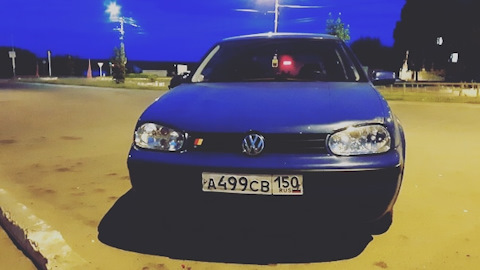

В очередной раз перегорела лампа в туманке, а именно osram fog breaker 3000k, заметил что их хватает буквально на зиму, меняю уже третье лето по одной. Этот факт и повлиял на то, чтобы присмотреться в сторону других ламп. И решил посмотреть в сторону Led ламп с такой же температурой, гуглил, читал про них. Слепить всех подряд не хотелось, потому что самому совсем не приятно когда на встречу едет к примеру 14ка и у неё везде эти лампы и это просто пи***ц. Слепит прям как от сварки)) .
После изучения информации сделал вывод, что в линзе должно быть нормально. Подумал если будет всё плохо буду включать только по крайней нужде, ну или вообще уберу всё таки цена вопроса 1к, для пробы думаю самое то.

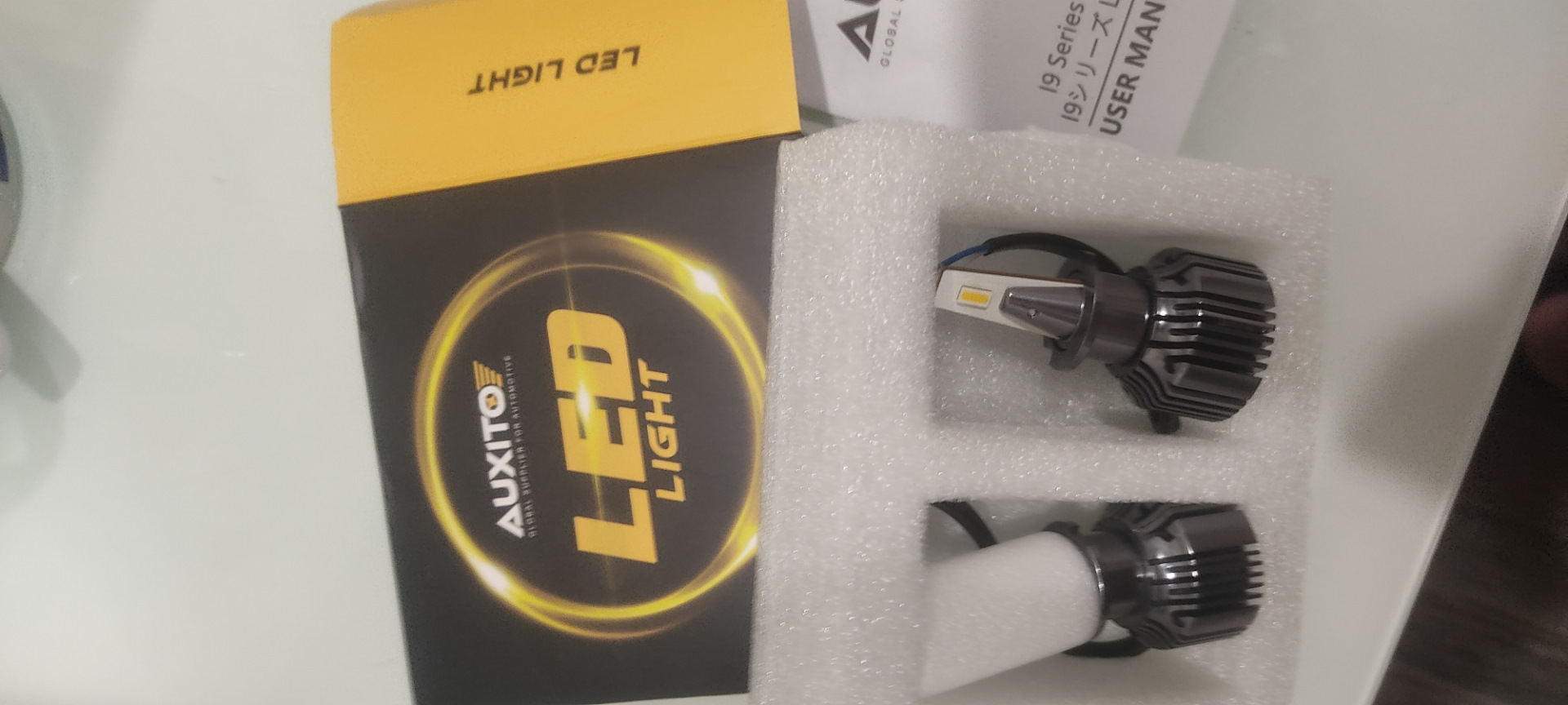

В общем заказал, получил, поставил.
По итогу получается :
Встали нормально без кроилова и т. д. как сток лампы.

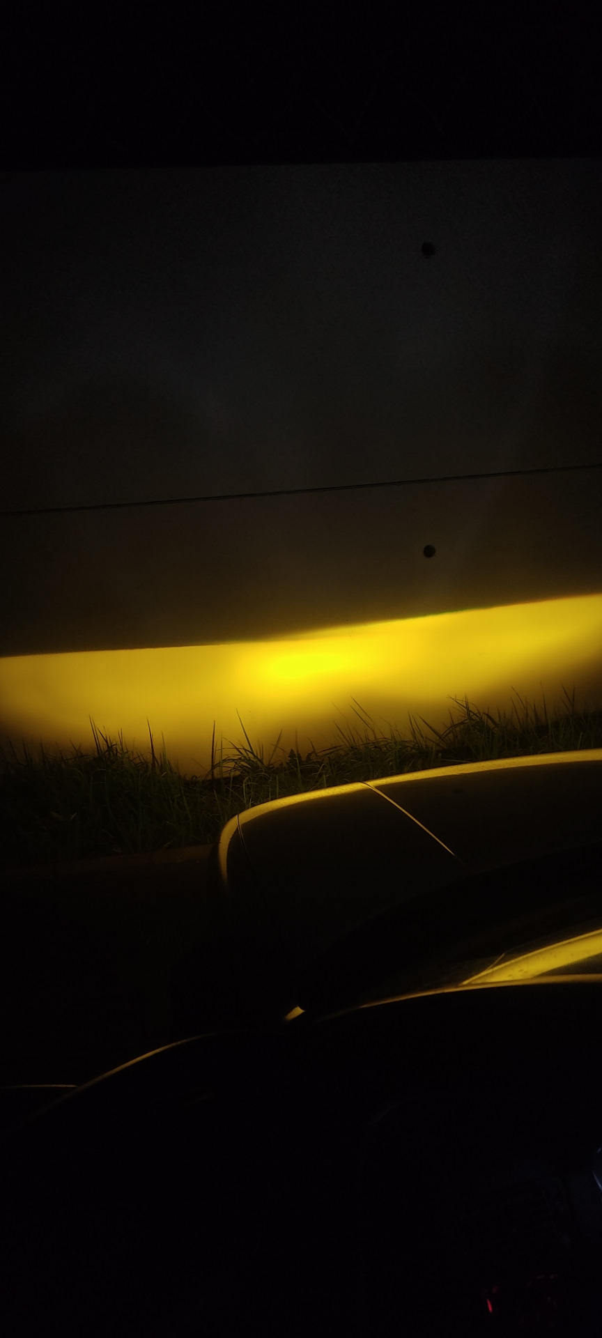

Светят ярче чем 75w галоген который на ближнем,
СТГ чёткая ( имеет значение положение лампы, подъезжал к стене, крутил вертел, нашёл положение нужное) в инструкции всё указано.
Выбирал специально без вентиляторов, как по мне их надёжность(вентиляторов) под вопросом, а радиатор он никуда не денется) Буду теперь наблюдать на сколько хватит. Но свет с ними однозначно лучше.
1 076,55 руб. 41%OFF | Светодиодные Автомобильные противотуманные фары H8, H11, 2 шт., 3000K, 6500K, PSX26W, PSX24W, H10, H16, H27, 880, 881, 5202, H3, 9005, 9006, DRL, 12 В

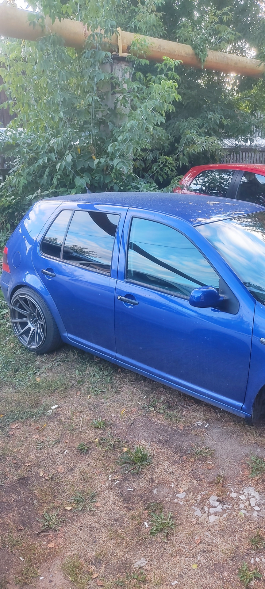

Ну и ещё одна новость, всё таки затонировал гольфа, летом без тонера ещё более менее, но сейчас когда вечером темно, вообще не возможно ездить, слепят взади едущие машины, очень не комфортно так ездить, да и с тонировкой как то поуютнее что-ли)
Тонировка ultra vision 5% задний полукруг и передний атермалка этой же фирмы 80% . Думаю попробовать ещё слой сделать на перед, думаю будет не палевно перед ДПС

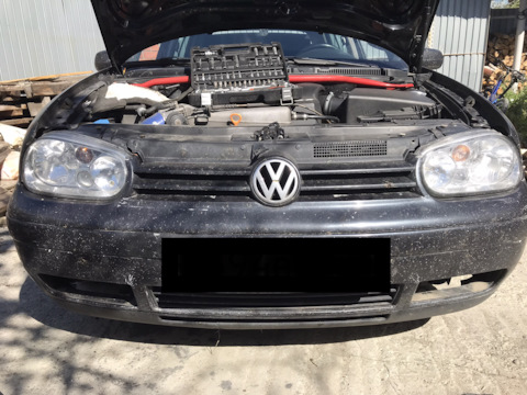

Это туманки, которые в фаре линзованные?! Как ты туда запихал такие бандуры? Сфотай, как под крышкой стоят, плиз
Да они не большие на самом деле, встали нормально, между радиатором и крышкой есть место . Да, обычные сток туманки
Сколько в них диодов? И стоЯт только на текстолите с одной и второй стороны? Не по кругу? Пятна? А не видишь движения корректора, прскольку близко к стене стоишь, отъедь на 10м от нее — сразу почуешь, либо гребенка на шестерне умерла.
