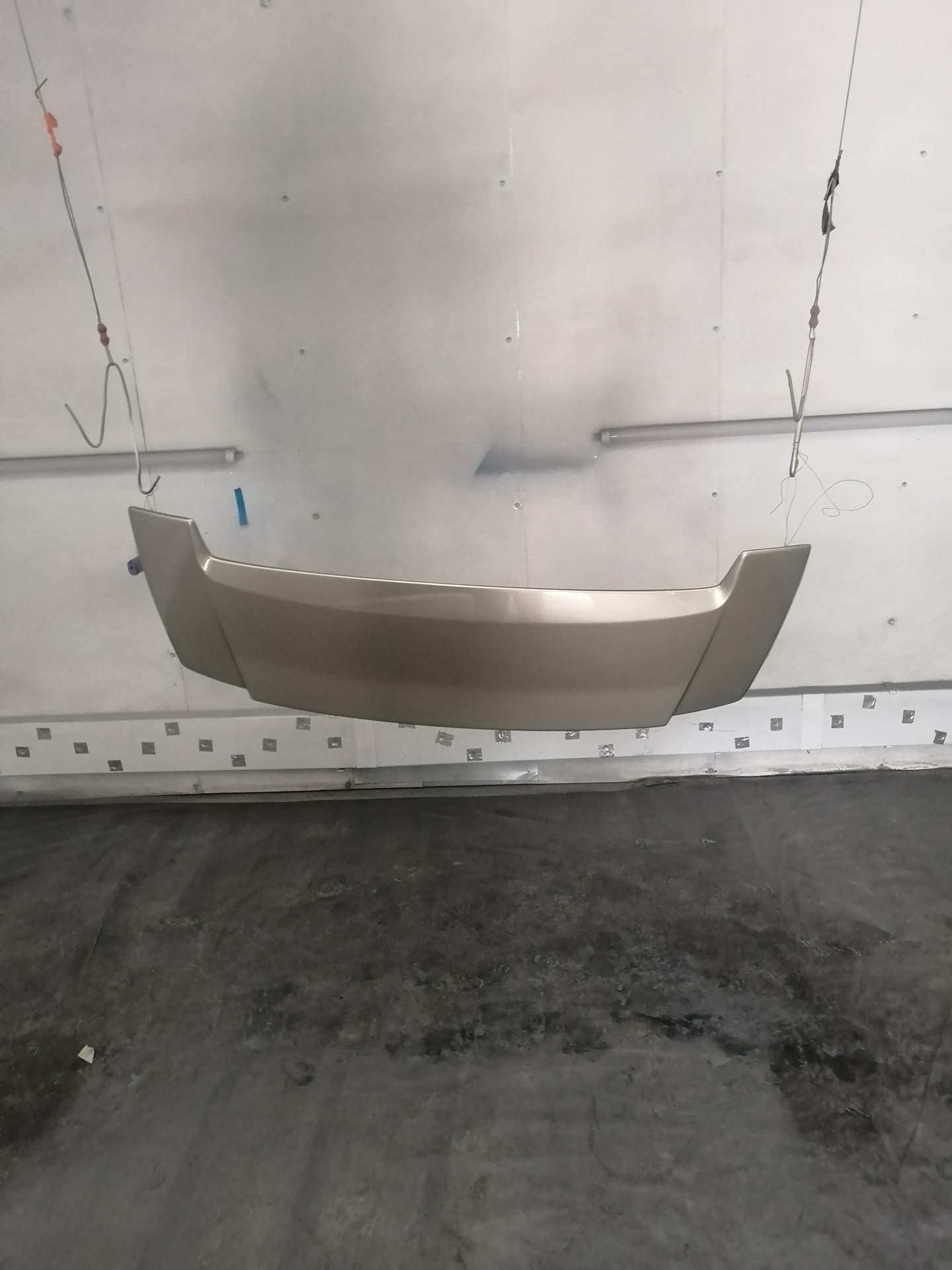

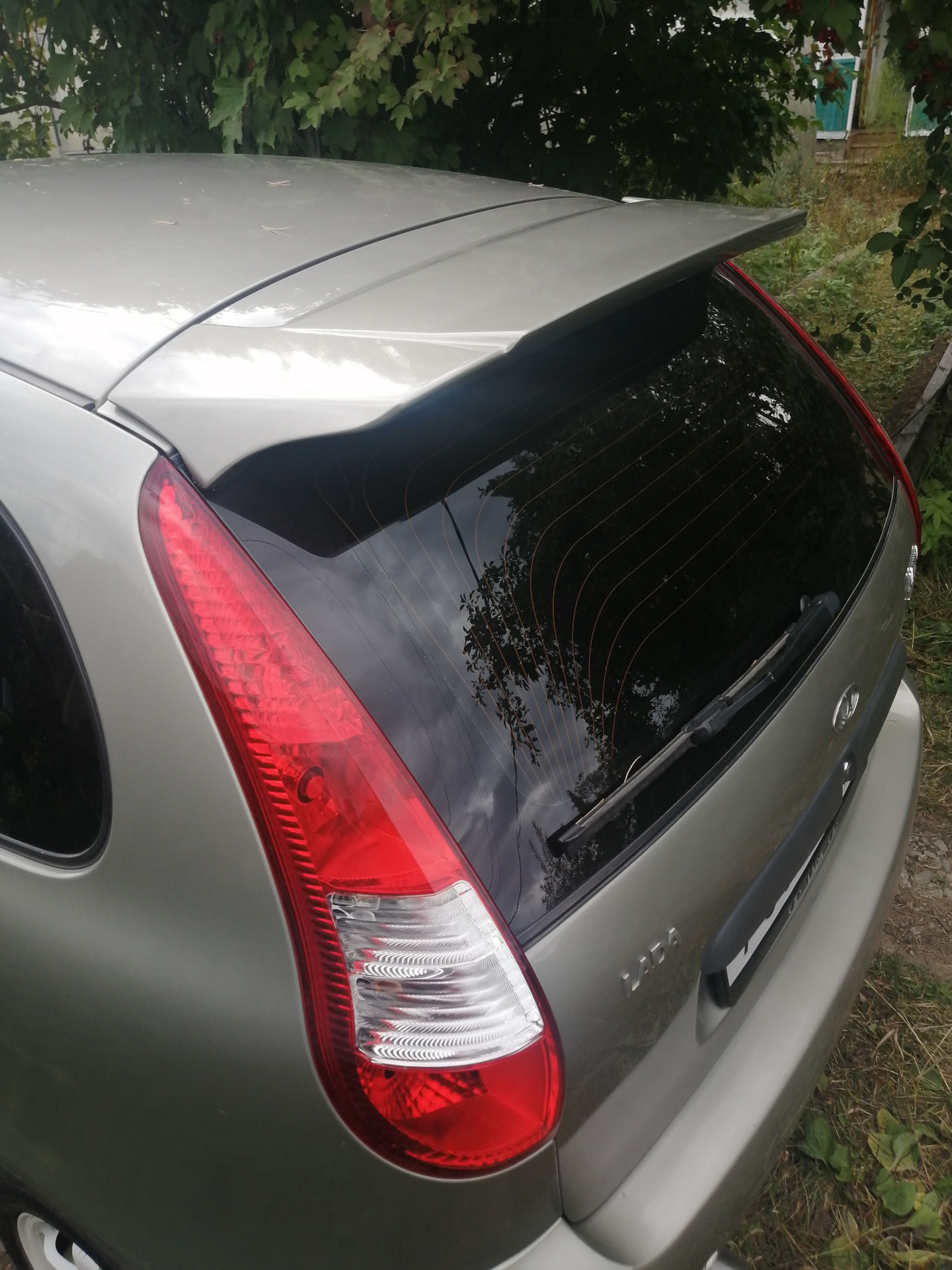

Добрый вечер всем читателям. Долго смотрел на не законченную жо. Калины. Опять вопрос к архитекторам автотаза… Почему? Почему такие ублюдские спойлеры на данный рыдван? И почему не на всех ваших изделиях? Они установлены… Ну где логика мать вашу… Решил долго искать нормальный, красивый… Ну как мне кажется конечно. И случайно на авито, купил себе это… Продавал мужик, калину продал давно а спойлер не поставил. Ставил не на шпильки, кузов не сверлил. Ибо и без того в нем куча гнили… Спойлер отдал в малярку своим… Он был покрашен в синий цвет… Матовали, шпатлевали. Покарасили и залачили… Получилось как с завода))) делал неделю… Сегодня приклеил. Клеил на стекольный герметик. Намертво… Теперь только резать струной… Время отвердевания герметика 3 часа… Излишки потом подрежу скальпелем… Хорошо что супруга медик)))) добра этого много… В общем смотрите что получилось. Строго не судите… По затратам
Спойлер 1500р
Материалы 1000р
Работа маляра 1000р
Герметик в тубе 600р.

Клеил на герметик стекольный и скотч 3м, спустя 2 года начал отклеиваться с одной стороны, ну решил струной срезать, вообщем местами получилось что герметик вместе с краской от крышки багажника отодрал, обидно плин, поехал в автосервис, на болты они мне его прикрутили затем я силиконом черным прошелся по краям и всё хорошо стало)))
Не хачутак))))) будем наблюдать… Сейчас очень серьезно держится… Сидеть можно на нем)))
Этот спойлер от обвеса "тотти", большегабаритнее чем он не видел вроде)
Я себе буду от Калины 2 спорт ставить, тоже клеить буду
Я себе поставил, там закладные под болты были у меня, просверлил, прикрутил и все ок
