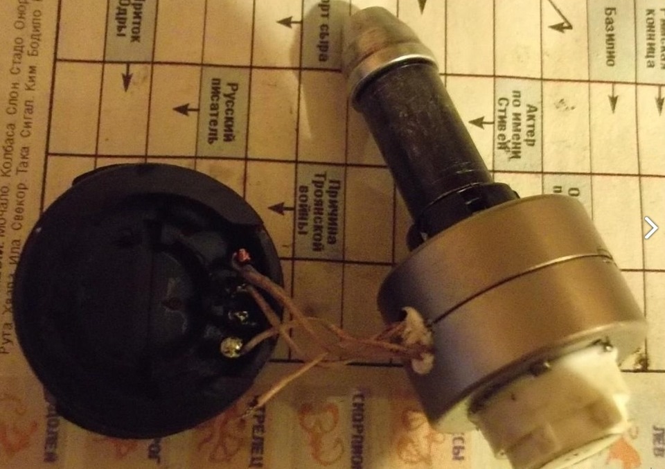

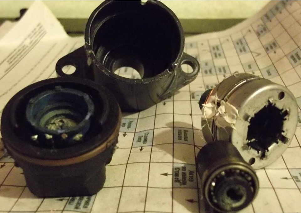

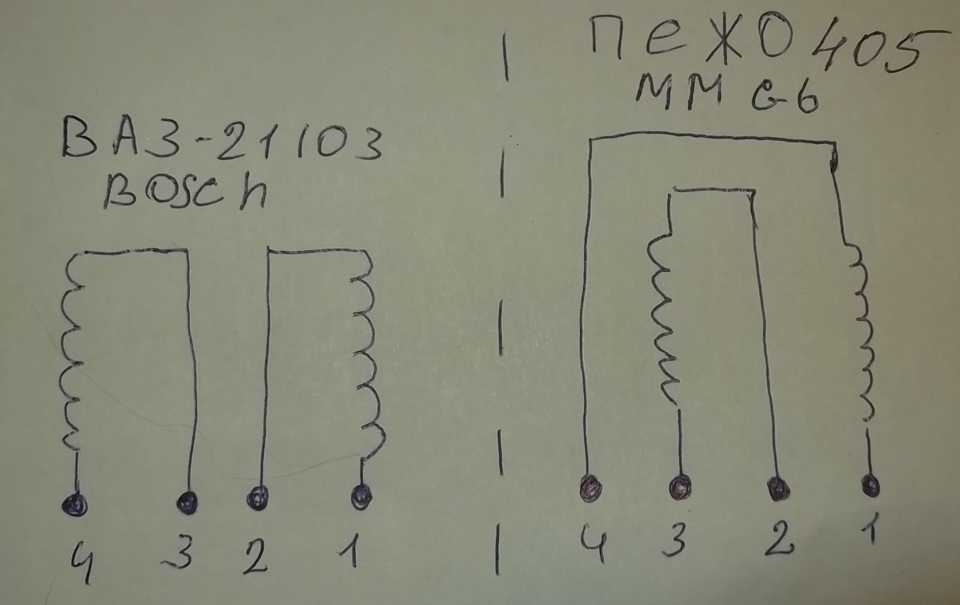

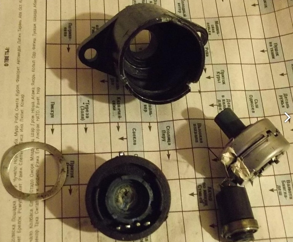

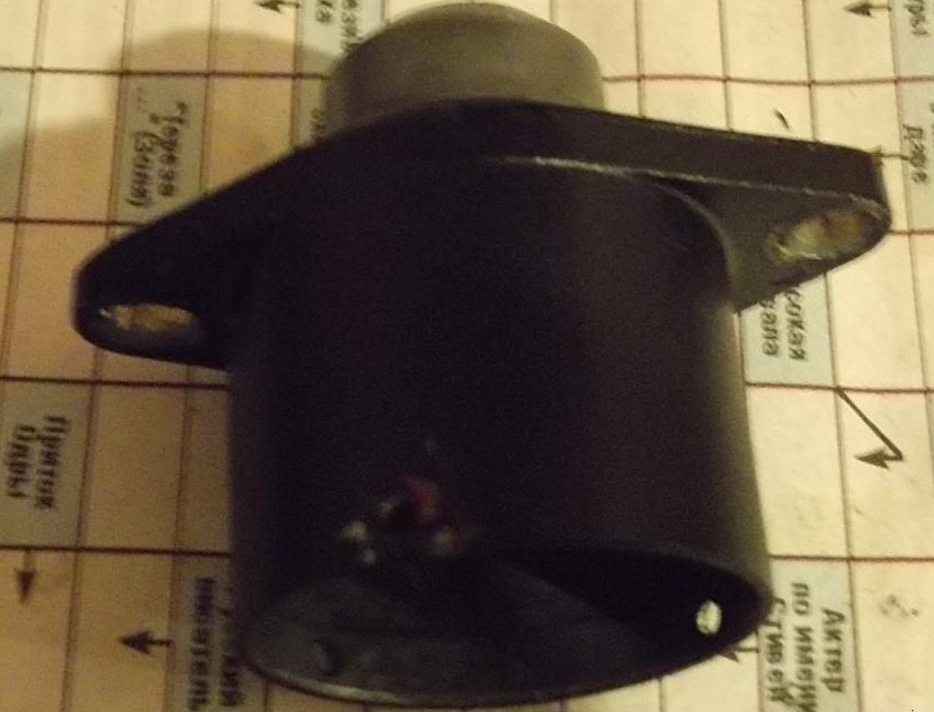

Двигатель регулировки ХХ в MM G6. Замена родной РХХ на ВАЗ-21103. Нужно заменить шток ВАЗа на родной он 1:1. Обмотки нужно перепаять если не пошло то нужно перевернуть одну обмотку.
Запчасти на фото: B11838
