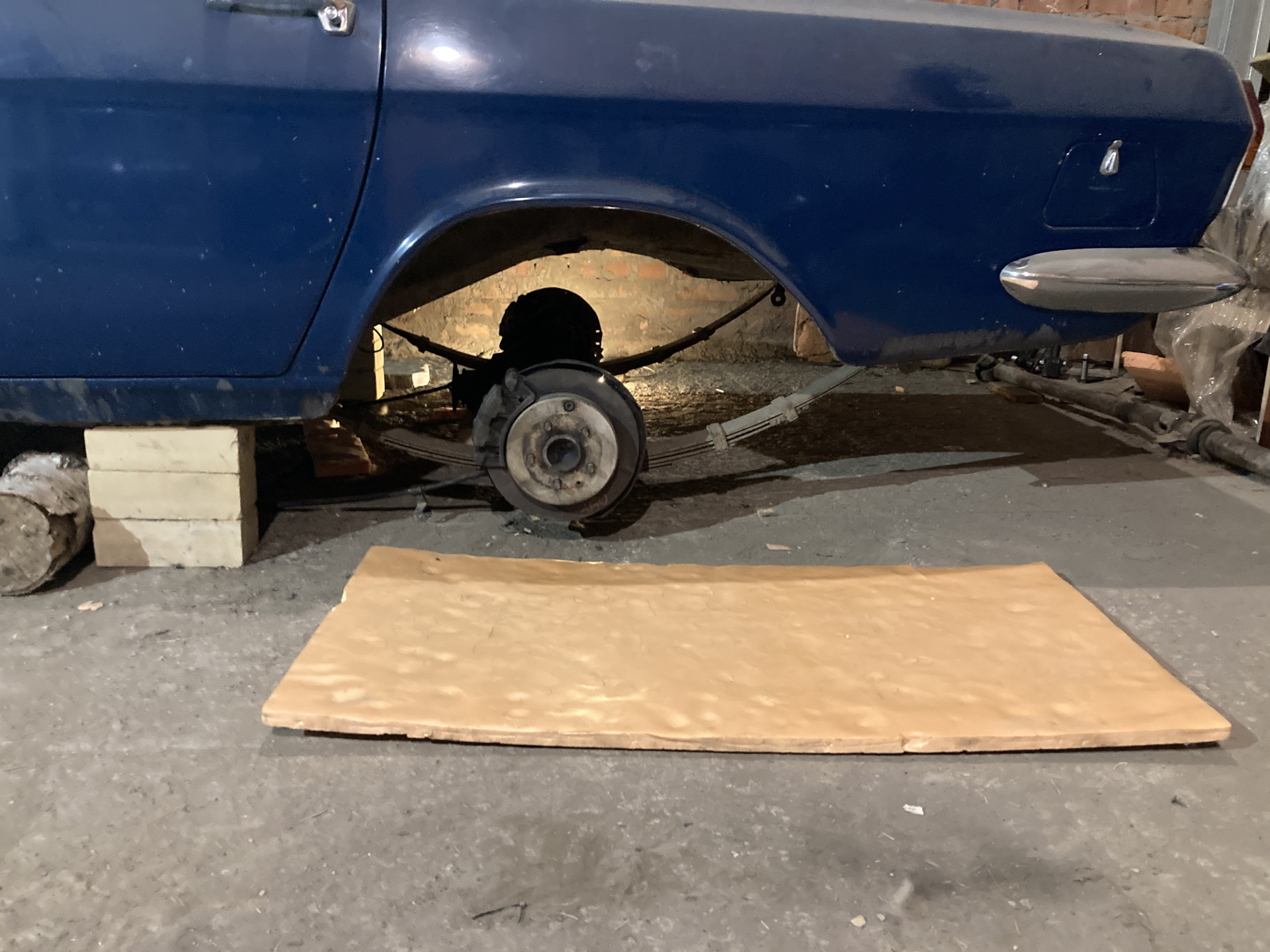

Вот мой мост, я его 8 месяцев разглядывал в приложении в избранном, пока не пришло лето и наконец-то выкупил его;) Забавный с ним был момент, когда в ТК "Энергия" оплатил доставку и подошел к "распорядителю подарков", то он с невозмутимым лицом сказал мне, что вон ваш мост, а во дворе лежит ПРОСТО МЕГАМАТЬЕГОГОДЗИЛЫ здоровенный задний мост со спаркой аки Камаз! Я знатно вспотел, подумал неужели подкололи во Владивостоке и мост от Мазды Титан прислали, но нет обошлось он потом пошурфил в компе и выяснилось, что среди бамперов и кузовни есть посылка мне))
Подготовка к трансформации в мазда-волго мост – срезаем все «уши», кронштейны, закладные и прочие сцепные элементы
Обязательно перед разбором снять угол хвостовика моста относительно горизонта, приложение «транспортир» в помощь, наклон волго-моста 87,8 градусов
Мост ГАЗ раздеваем и оставляем только «чулок», полуоси, редуктор, подшипники в шикарном состоянии все этой пойдет на продажу;) кстати когда снимал крышку моста, так удивило приятно что масло не деготь, а норм и даже просвечивается чутка
Кромсаем чулок, так чтобы площадки остались с полу-чашами, куда изящно уляжется мазда-мост
Пробная примерка, все гуд, только необходимо срезать «уши» стоек, а то могут быть проблемы с чирканьем об рессоры и диски
Самый тяжелый этап – это в одного ворочать и поднимать 110 кг, а это 1,4 массы меня, не вовремя я похудел, но есть и плюсы, под машину без домкрата залажу, как гремучник))) Выставил по центру мост, от посадочной плоскости суппорта тормоза до плоскости волго-площадки 114мм по обоим краям
Второй этап, выставление угла моста тем же методом, выставил 3 градуса, чтоб на компенсацию угла карданного вала минимизировать наклон и меньше нагружать хвостовик с редуктором;) С точки зрения обслуги этот мост намного проще Волговского, к примеру одна система "бокового" закручивания подшипников, что держут редуктор, какой-то шмурдяк прям, подбивать колышком зубья итп итд, чтоб закрутить такое себе, нежели тут, как на Жигулях, винты открутил, "куколку" достал и все жаксы;)
Приварка площадок и самая тяжкая часть закончена, мост на месте словно он тут и был;)
Японская псица-лисица Гати-Микадо-Чибо неистово машет мордой, отказываясь принять, что техническое наследие Дзюдзиро Мацуда, вот так просто внедрили в гараже варварским методом, а японские машины идеальный расходник для волжанок)))))
