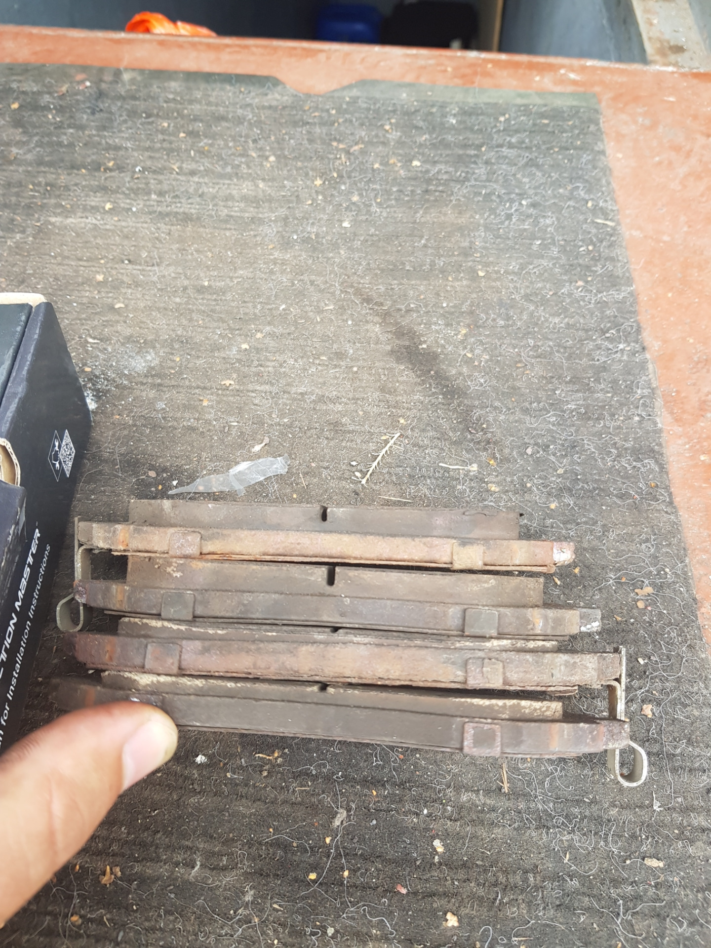

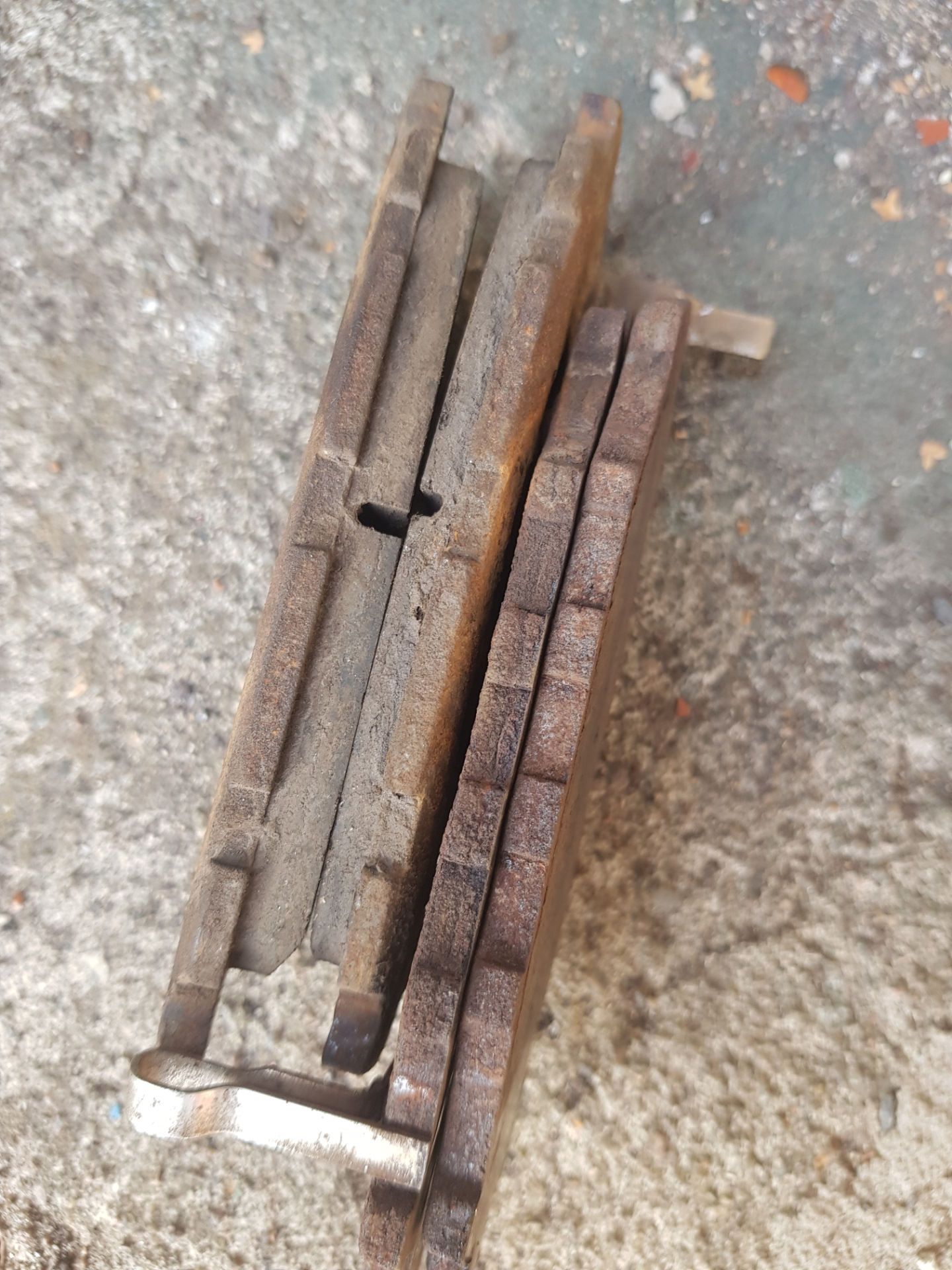

После поездки в Абхазию начало дёргать авто при торможении, сначала грешил на передние колодки и возможно диски, так как по дороге из Абхазии попали в сильный ливень. Думал, что могло повести диски. Заказал колодки, начал разбирать. Увидел порванный пыльник на одном поршне, решил пересмотреть все, заглянув под остальнык целые пыльники. 3 из 4х были уже с коррозией. Вобщем было решено все это дело перебрать. Заменил поршни, все резинки, направляющие смазал. Диски были в нормальном состоянии, почистил только края от нагара и ржавчины. Собрал все и поехал домой, но по дороге почувствовал снова дерганье. Но теперь уже был явный металлический скрежет сзади слева. Понял, что и задние колодки под замену. С задними было все намного сложней, заклинившие направляющие справа, одну пришлось высверливать, и в хлам ржавый поршень слева, на фото видно. Ну и колодки, просто стерлись до железа… И снова заказал все резинки, поршни. Диски на проточку. Было 10мм, стало 9мм, в допуске так сказать (допустимо 8,5). Все поменял, собрал и прокатившись понял что наконец ушло дерганье. Также прокачал тормозную жидкость, брал TRW dot 4. Вот такая история)

Места под пальцы(направляющие) чистили? Снимали скобу?
И на будущее. Можно было, скорее всего, не сверлить палец. Вкручиваешь болтик в направляющую. Ставишь на шурик/гайковёрт/дрель головку под этот болт. Проворачиваешь за болтик направляющую. Как только начала проворачиваться, упираешься рожковым ключом в неё, как монтажкой, под эту юбочку и давишь наружу. Вращается и вылезает как по резьбе.
И советую применять оранжевую мазюку из оригинального ремкомплекта. С ней вообще супер скользит и проблем нет.
Чистили конечно. И наждачкой мелкой в том числе. И смысл болт вкручивать, если на направляющей на самой грани? Я ее немного расшевелил, проворачивалась немного, но при дальнейших попытках она просто обломалась. Электроинструмент просто бы не потянул. Смазку TRW использую всегда.
