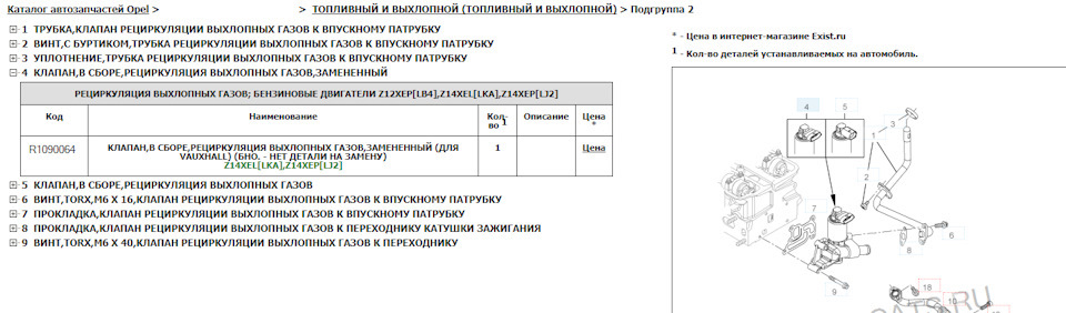

Это с какого перепугу смесь забеднится?
Скорее всего, автор коммента имеет ввиду отсутствие отработанных газов в заряде (или топливо-воздушной смеси). Этот самый отработавший газ замещает часть свежего воздуха на впуске, что дает возможность использовать более ранний уоз без риска детонации. При физическом перекрытии клапана отработанных газов в о впуске не будет, а блоку управления об этом никто не сказал. Скорее всего, уоз будет использоваться как с работающим егр, когда должен использоваться уоз как с неработающим. Вроде так
Лик тест или пневмотест сделайте, результат будет лучше-точнее, чем компрессометром. Мембрана целая?
на этом двигателе нет клапана с мембраной
а вот малый сапун забит на 100 процентов
это не то?

на сколько я понимаю, вы про клапан ЕГР. Если да, то он у меня физически отключен.(просто штекер выдернул)
ниже есть пост. в краце — Я его чистил, он оказался неисправным(полностью не закрывался) и машина троила, я просто отключил штекер и катаюсь так. Думал, заглушить алюминиевой прокладкой и сделать евро2. что бы чек не горел.
