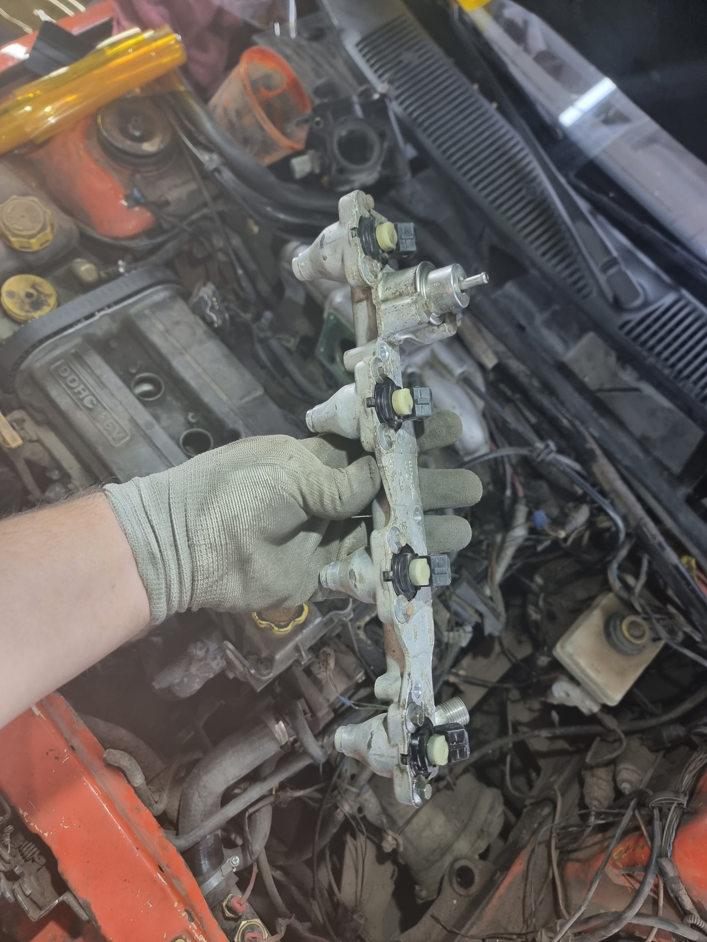

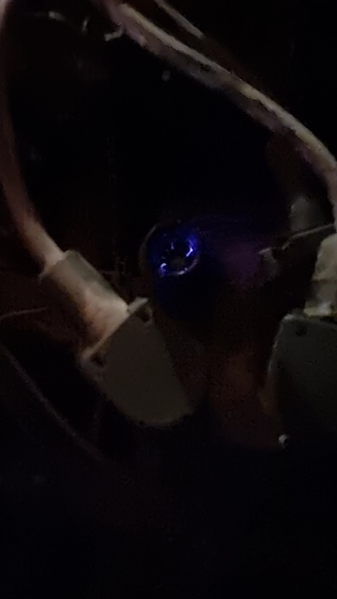

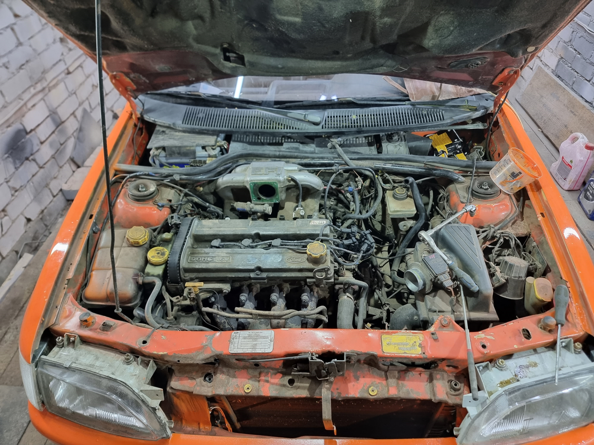

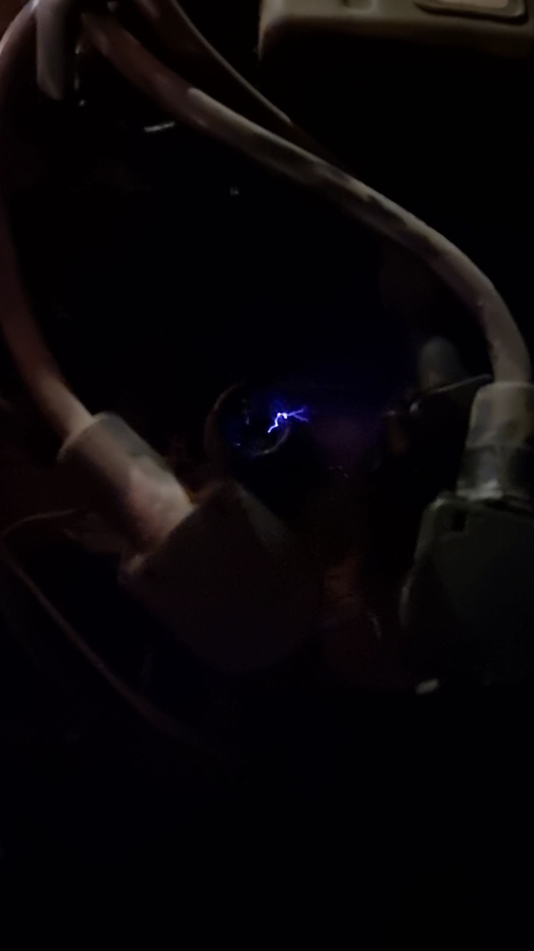

Спустя сутки после приезда из Казани, я завёл форда, а он вдруг затроил. И запах бензина в салоне появился. Начали с другом смотреть, в чем может быть проблема и нашли пробивающую катушку на 1и 4 горшке. Сразу же была заказана катушка вместе с ВВ проводами. Через пару дней они пришли, я их поменял иии… ничего не поменялось. Выкрутили свечи, заглянули в цилиндпы, 1 и 4 горшок были чистейшими, а на щупе было два уровнямасла, видимо смесьс бензином. Заодно прикупил комплект свечей и установил. Позвонил знакомому сервисмену, тот сказал, что дело в форсунках. Поехал я в гараж и начал разбирать и промывать все датчики заодно, т.к. холостой ход начад моросить. Сняв рампу, решил проверить работу форсунок и они работают одинаково. Убив ночь на ковыряния под капотом и не найдя проблему я собрал всё обратно и поехал домой, проблема осталась. Компрессия есть, искра есть, бензин есть, мотор троит . …

Интересно еще, вчера наверное час он троил, а потом стою в пробке, и троение прошло и ехать начал и всё хорошо. Сейчас ради интереса завел и опять троит, отключая вв провода выясняется, что не работает 1и 4 горшок
