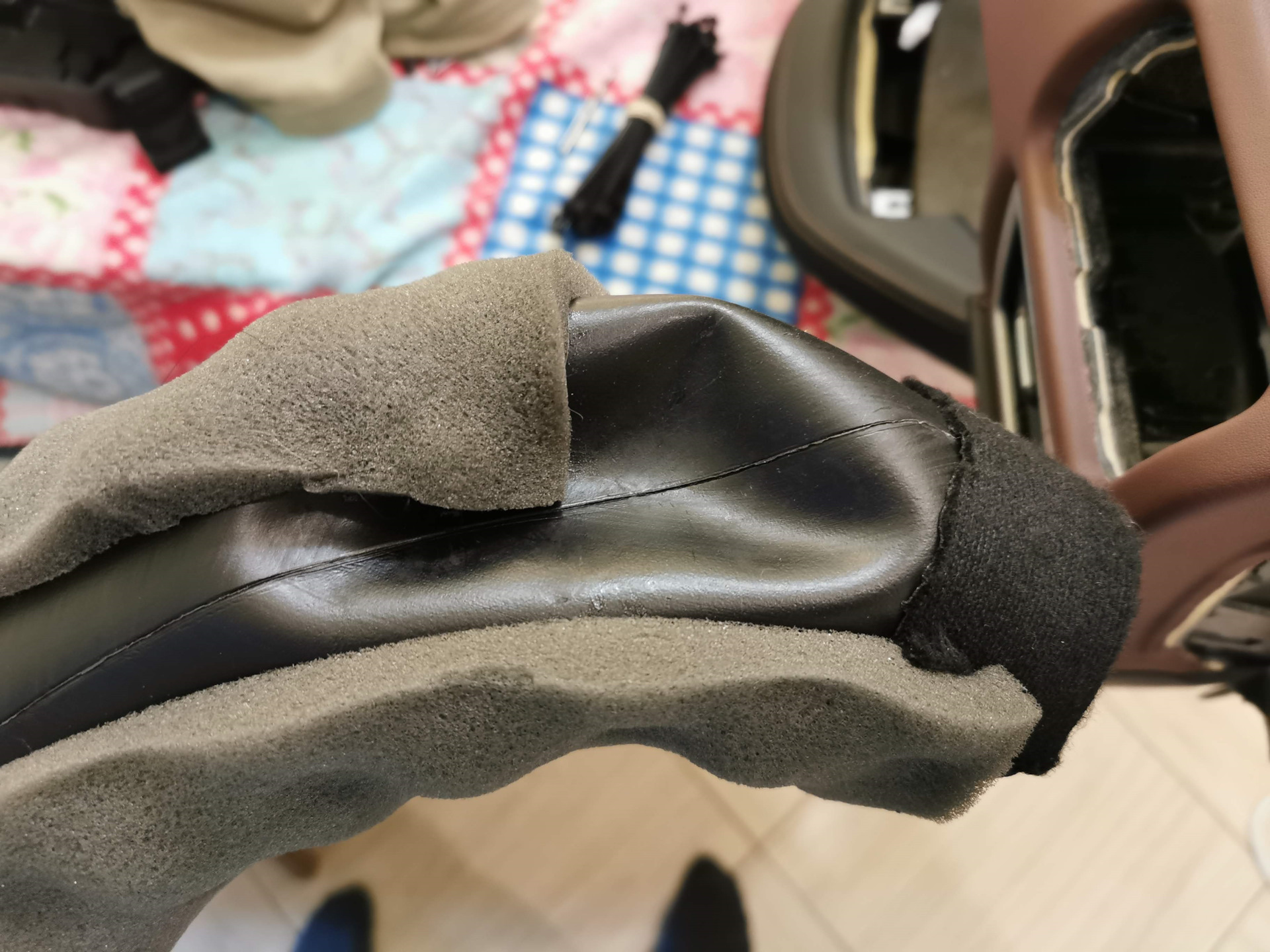

Место сработавшей подушки было заделано и подготовлено для перетяжки за 6к.
Рассматривал возможность перешива торпедо там же, где делал подлокотник (www.drive2.ru/l/614817216512146646/), но за верх и низ назвали стоимость около 120к, да и видно было, что это не совсем их профиль. На малом проспекте Васильевского острова в СПб нашел ателье в салоне Автовернисаж, судя по примерам работ на сайте (xn--80aaarag2aksjdnrk9q.xn--p1ai/) делают весь спектр на премиальных авто. Обсудив с ними, договорился о перешиве за 75к с учетом верха, низа торпедо и бардачка включая материалы. Цветовая гамма та же, что использовалась ранее для руля, дверных карт, подлокотника.

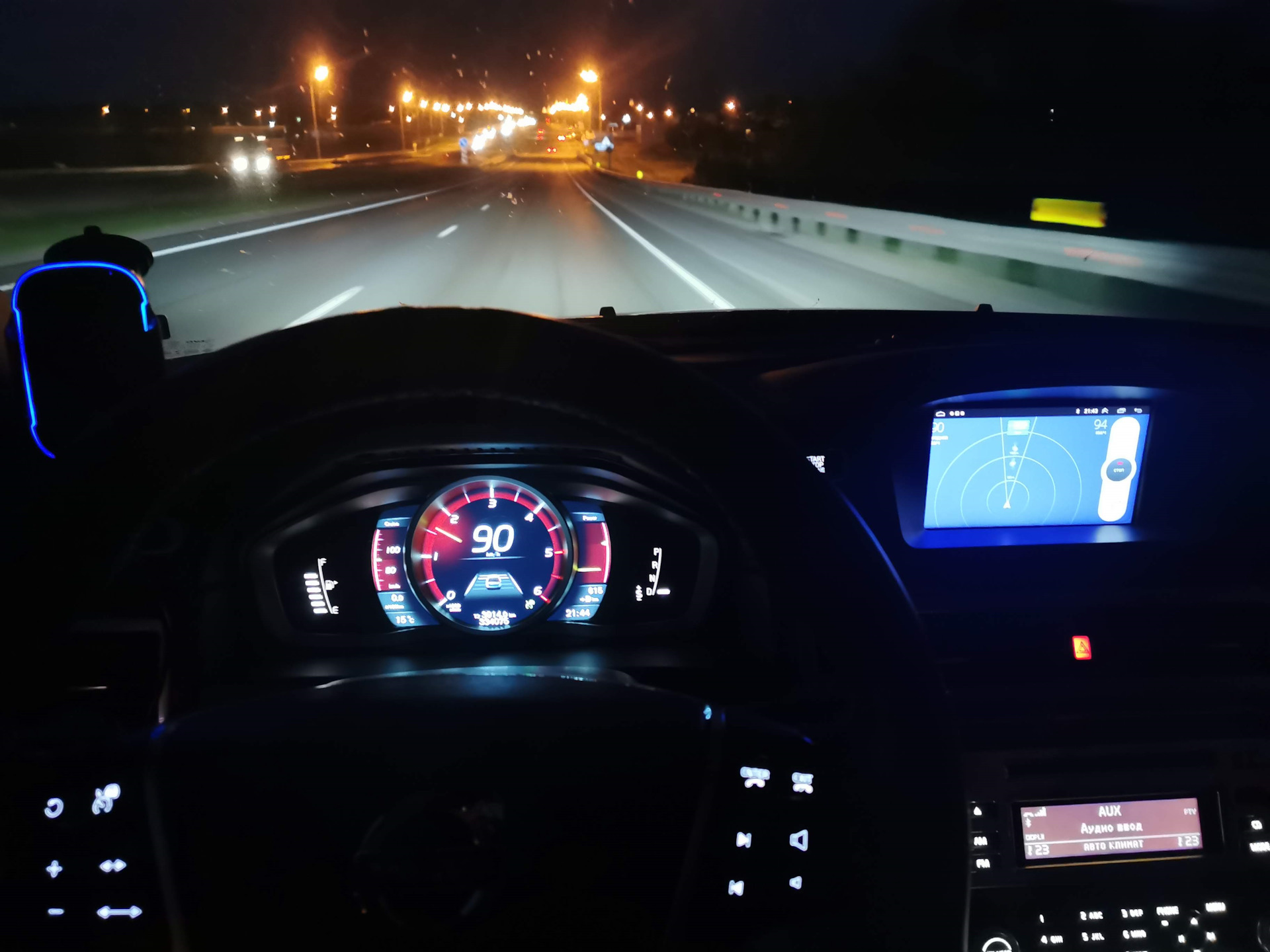

Получив готовую торпедо, начал готовить компоненты для установки. Была приобретена довольно стандартная android магнитола, в первую очередь ее цель — отображение картинки с камер переднего и заднего вида.
Также есть возможность подключения usb, вывода звука на aux — но ничем этим ни разу не пользовался. На магнитолу подается постоянное напряжение, и в момент включения зажигания она практически мгновенно просыпается, за счет чего выглядит как совершенно родное решение. Плюс установил лаунчер напоминающий по дизайну родной и хорошо перекликающийся с круглым спидометром. Навигация есть — но все равно привычнее и быстрее использовать телефон для этих целей, магнитола не слишком шустрая.

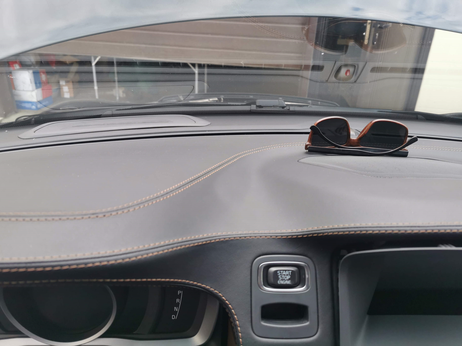

Буквально на второй день после установки обнаружился косяк — под солнцем торпеда вздулась.
Это случается и с заводскими простроченными торпедо, и с восстановленными рестайл (за что их и не любят делать, слишком сложный рельеф в этом месте). Приехал обратно в ателье — прогрели феном, приклеили. Сказали если снова повторится — надо полностью снимать и переделывать. Еще несколько раз повторялось, но приклеивал уже сам, сразу под солнцем пока не остыло. В целом вывод — оставлять под прямыми лучами в теплую погоду категорически нельзя, обязательно нужен солнцезащитный экран.

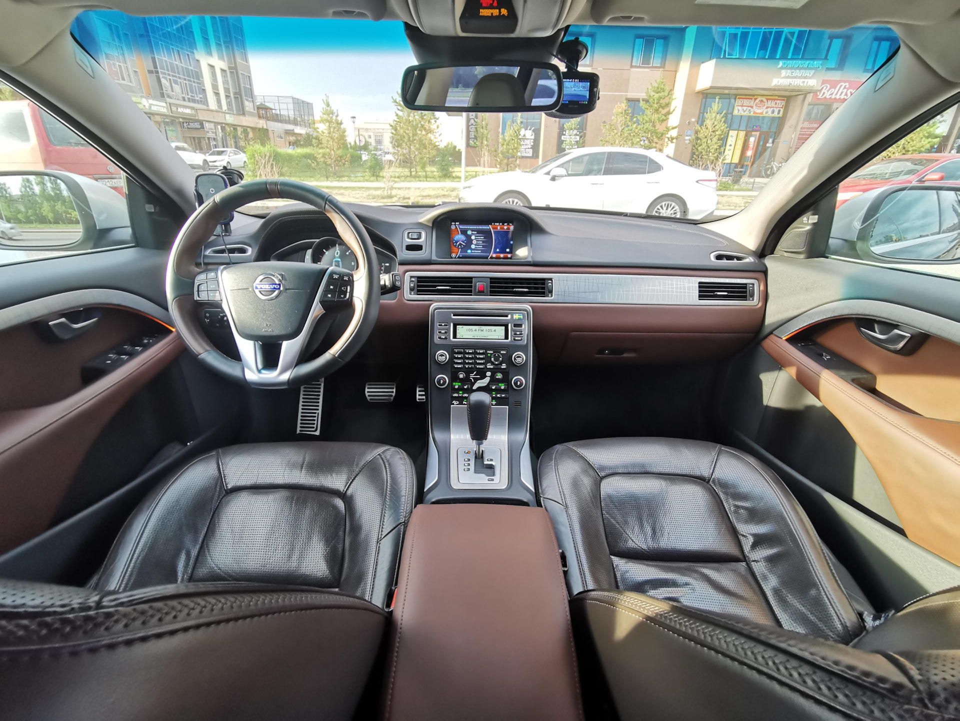

Итоговый вид салона:
Строчка смотрится круто и дорого. Всё радует глаз. Есть мысли перешить сиденья в тот же цвет для полной гармонии.
