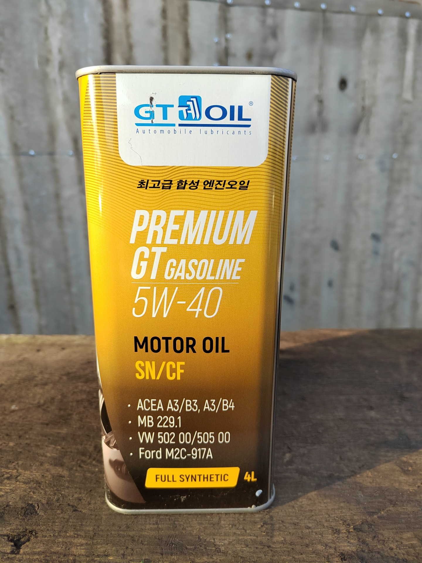

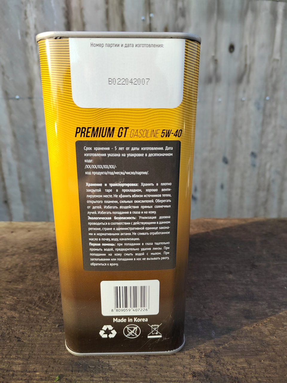

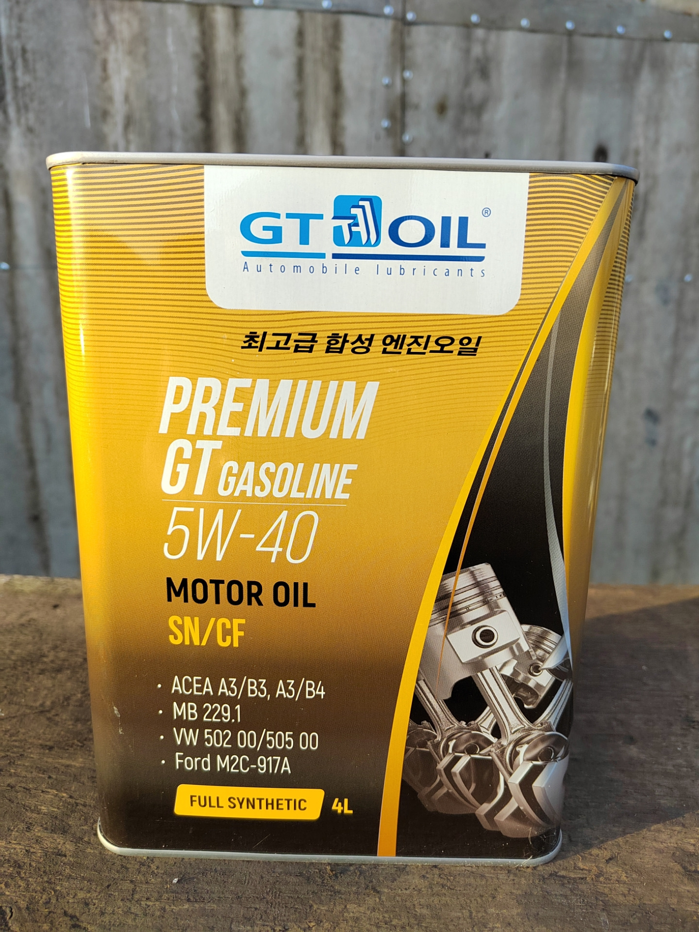

Масло залито в жестяную канистру, выглядит красивенько, ярко и презентабельно. Производитель заверяет нас что их масло практически не подделывают, и что если покупатель заподозрит что то не то, то можно обратится к ним сайт по программе GT OIL original warranty.
Я в своем случае, никакого криминала не обнаружил. Канистра изготовлена очень качественно, и совсем не похоже что это какой нибудь контрафакт, да и масло не такое популярное чтоб его подделывать.

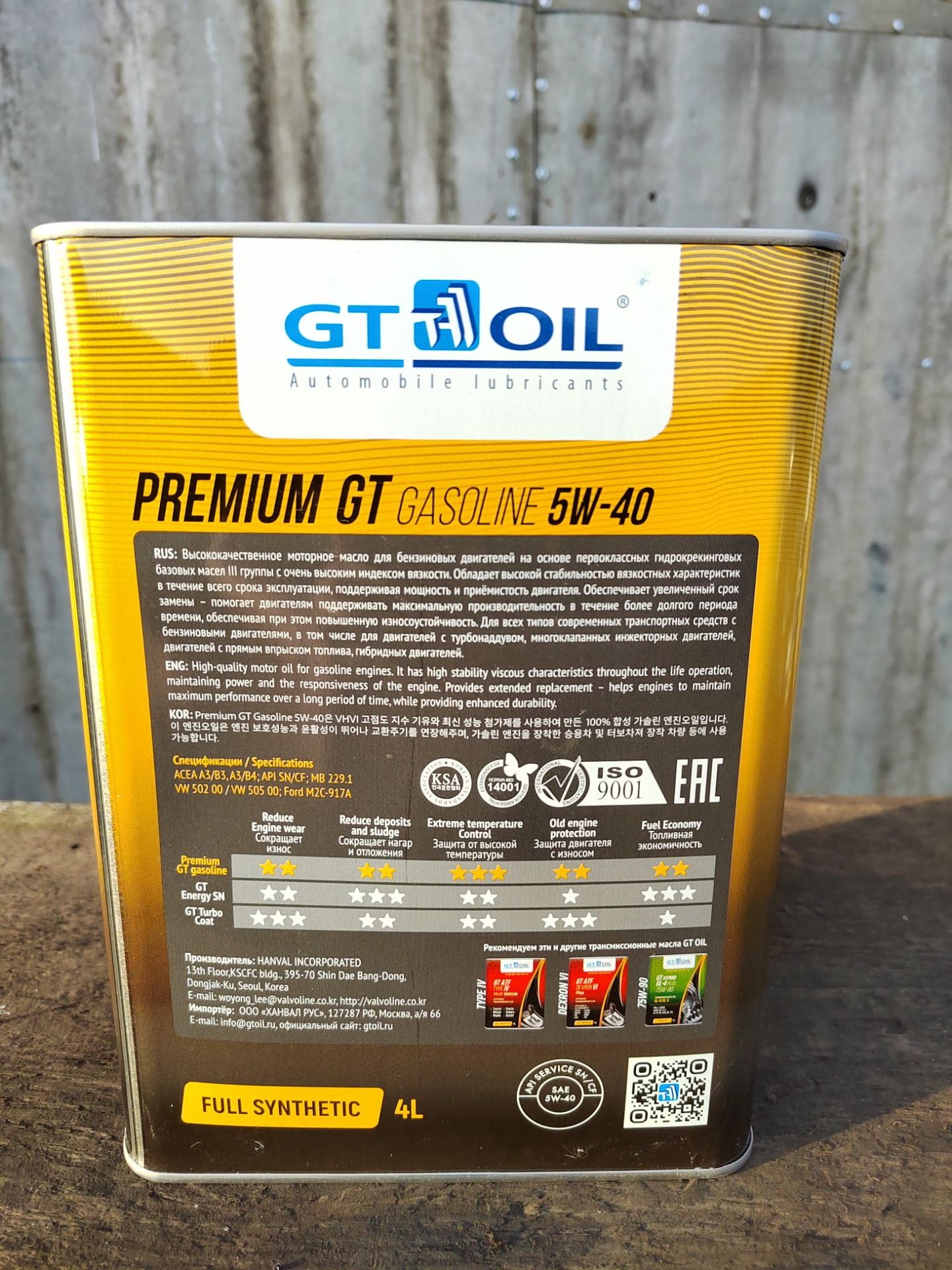

Немного описания с сайта производителя:
"Высококачественное моторное масло для бензиновых двигателей. Формула разработана на основе первоклассных гидрокрекинговых базовых масел III группы с очень высоким индексом вязкости в сочетании с высокоэффективным пакетом присадок. Обладает высокой стабильностью вязкостных характеристик в течение всего срока эксплуатации, поддерживая мощность и приёмистость двигателя. Обеспечивает увеличенный срок замены – помогает двигателям поддерживать максимальную производительность в течение более долгого периода времени, обеспечивая при этом повышенную износоустойчивость. Защищает от высокотемпературных отложений и шлама, имеет низкую испаряемость и отличные характеристики текучести при низких температурах по сравнению с обычными моторными маслами. Гарантирует улучшенную защиту высокофорсированных двигателей.
Допуски: MB 229.1;
VW502.00/505.00;
Ford M2C-917А
Соответствия: SAE 5W-40
API SN, SM/CF
ACEA A3/B3, A3/B4"

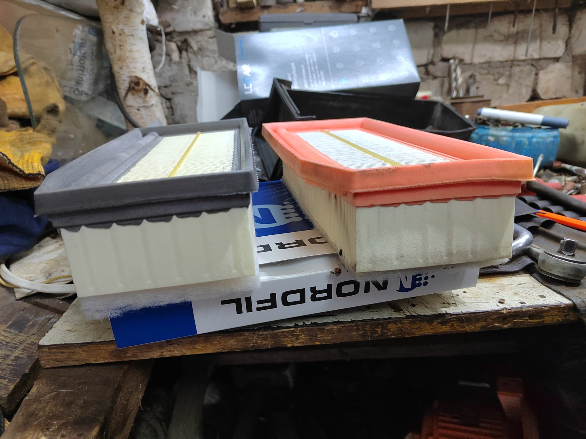

Про фильтра, я что то в этот раз, как то подзабыл, не заказал заранее, и покупал их уже в деревне. Маслянный как обычно Салют, воздушный в этот раз Lecar, и салонный Nordfil.

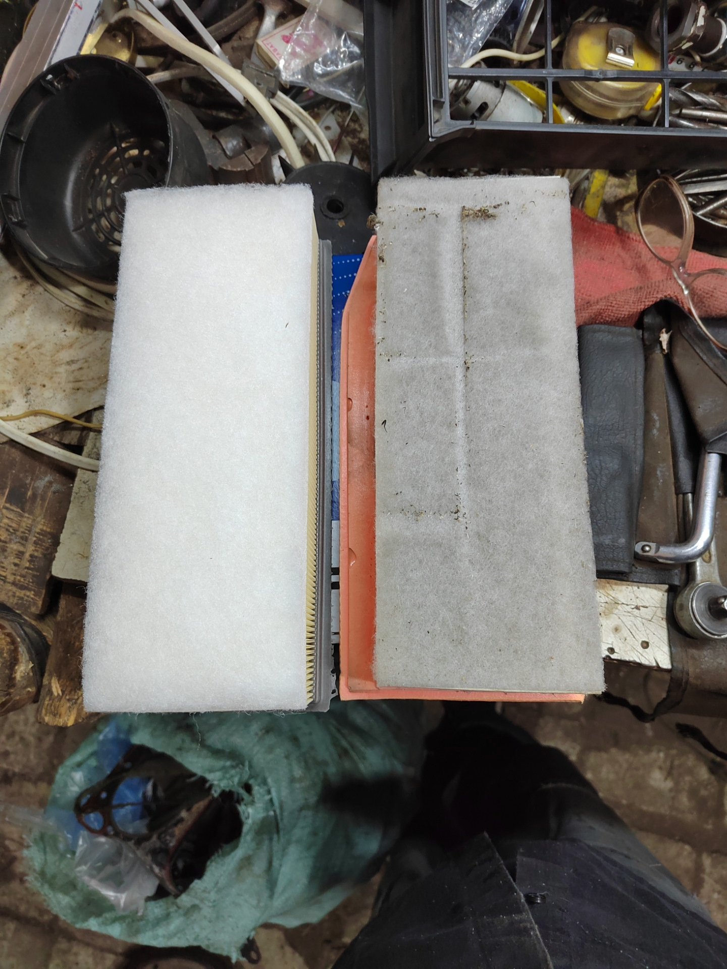

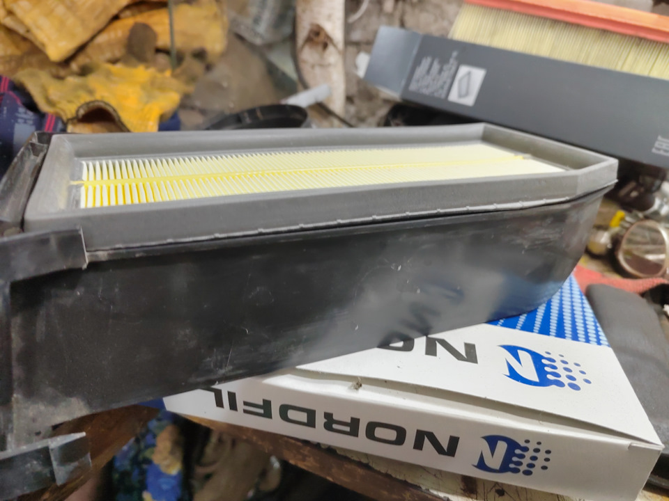

Воздушный Lecar сравнил с тем что стоял- Nordfil.⬇️⬇️⬇️
В принципе, вся разница на фото, в кассете сидит плотно, никаких щелей👍

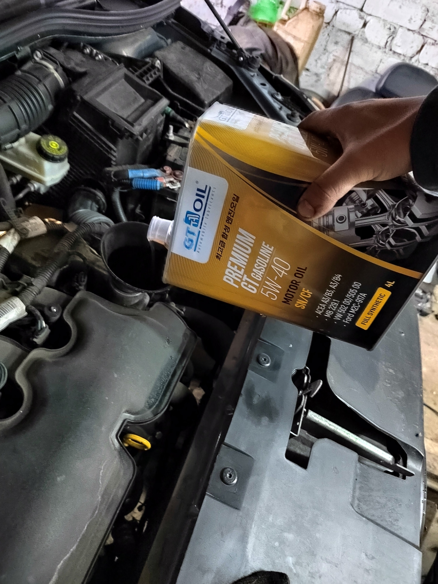

Заливаем новое маслецо⬇️⬇️⬇️
И так, что по итогу? В итоге масло мне пока понравилось👍 По моим ощущениям, двигатель стал работать мягче и чуть тише, особенно это заметно на высоких оборотах, будем смотреть дальше, как оно будет на угар, пока меня все устраивает👍 Спасибо что зашли на эту страничку🙏 Всем крепкого здоровья 🤝 И до скорых встреч👋

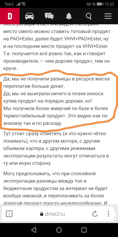

www.drive2.ru/l/627517400446686590/
Ну вот смысл переплачивать, если человек и так меняет масло через 6-7тыр.

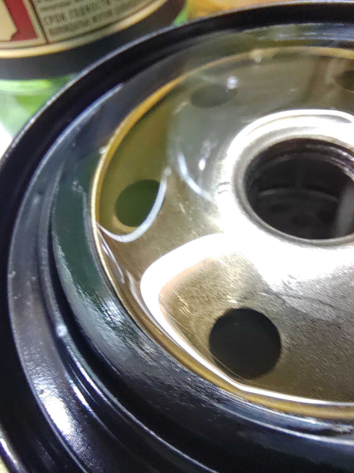

Всегда заливаю масло в Фильтр! И ты лей ) 👍👍
Да меня батя приучил😁
Батя плохому не научит))
Это точно👍
Присматриваюсь сейчас на какое масло перейти, надо глянуть какие допуски у него 🤔
Зачем в фильтр масло наливать?
Ну вообще раньше заливали масло в фильтр для того чтоб маслонасос сразу прокачал масло двигателе, а не наполнял сначала фильтр, но сейчас на "современных" моторах как бы это не нужно, т.к. маслонасосы более продуктивный стоят. На фото масло в фильтре больше сделанно для "фото", и на самом деле он пустой, также этим маслом смазывал уплотнительную резинку.

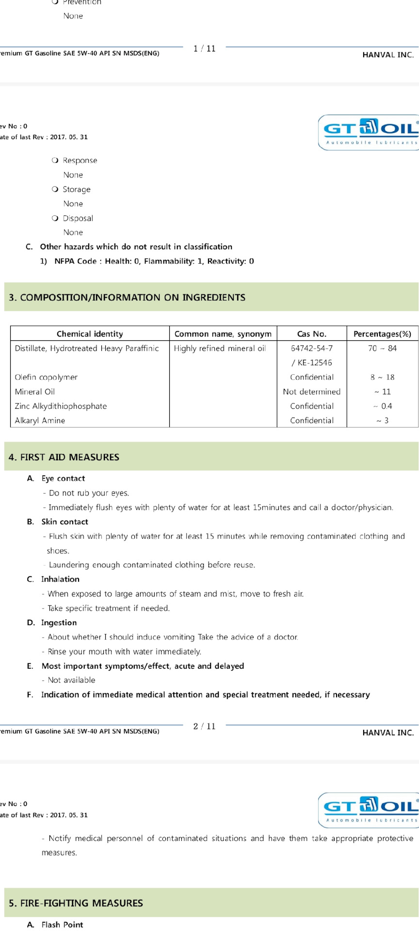

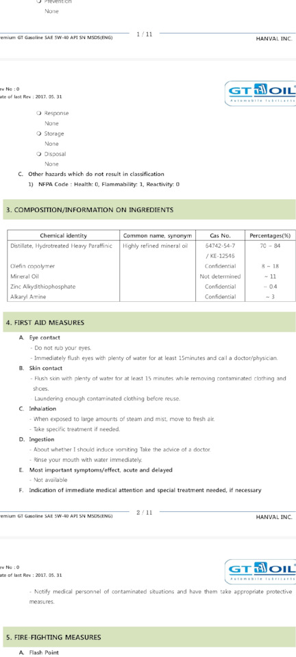

Это масло с базовым пакетом не из нефти, а из газа. Но хозяин-барин.
Вы поняли что сейчас написали?
Никогда не слышали о базах, производимых из газового конденсата?
Слышал, какое отношение к данному типу базы имеет данный продукт. Прежде чем писать ответ откройте паспорт продукта
Ссылка на паспорт есть?
Ну Вы же сделали исходя из чего-то выводы?
То есть сами вы паспорт и в глаза не видели? А я вот посмотрел MSDS на это масло. Ни одного слова, противоречащего моей версии происхождения базы этого масла там нет: gtoil.ru/assets/files/MSD…AE_5W-40_API_SN_(ENG).pdf
Вы точно понимаете смысл написанного?
Разговор слепого с глухим. Если хотите опровергнуть — давайте пруфы. А не переходите на какие-то непонятные претензии. Увижу документальное подтверждение от вас — извинюсь и признаю, что был не прав.
Ну тогда посмотрите какие базовые масла и из чего делает Saudi Aramco, Вы даже не знали поставщика, что уж говорить про всё остальное. Типичный дилетант.
iElectromaster
Назовёте завод и компанию производящую базу для данного продукта?
Ооо, вынужден с вами попрощаться. Пруфов нет, ссылок нет, паспорта нет. Есть только провокации, нафиг надо.
Итак, какой тип базового масла указан в паспорте можете дать развёрнутый ответ?
Итак, ссылку дайте на паспорт.
Итак, я Вас слушаю
Доброго дня. В продуктах GT OIL (в том числе и Premium GT Gasoline 5W-40) используется базовое масло 3+ Saudi Aramco. При производстве этой базы используется нефть. Все документы представлены в карточке продукта на официальном сайте GT OIL gtoil.ru/catalog/18-Motor…premium_gt_gasoline_5w-40

Теперь по порядку. Первым делом извиняюсь за всё, что выше написал. Потратил час жизни, но нашёл всё. Нашел и SDS, и TDS, прочитал и про S-Oil, и про то, где они берут нефть. Хорошо хоть, английский не совсем забыл. Готов покаяться прилюдно, что был совсем не прав. Изначально повелся на буковки GT в названии масла, то есть Gas-to- а вот третьей буковки L как раз и нет.
Так что еще раз приношу извинения у вас лично, автора и читателей этой записи, был сильно не прав. Просто корейские масла (кроме ZIC и Kixx) никогда не входили в сферу моих интересов.

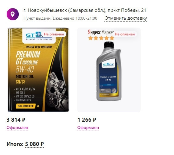

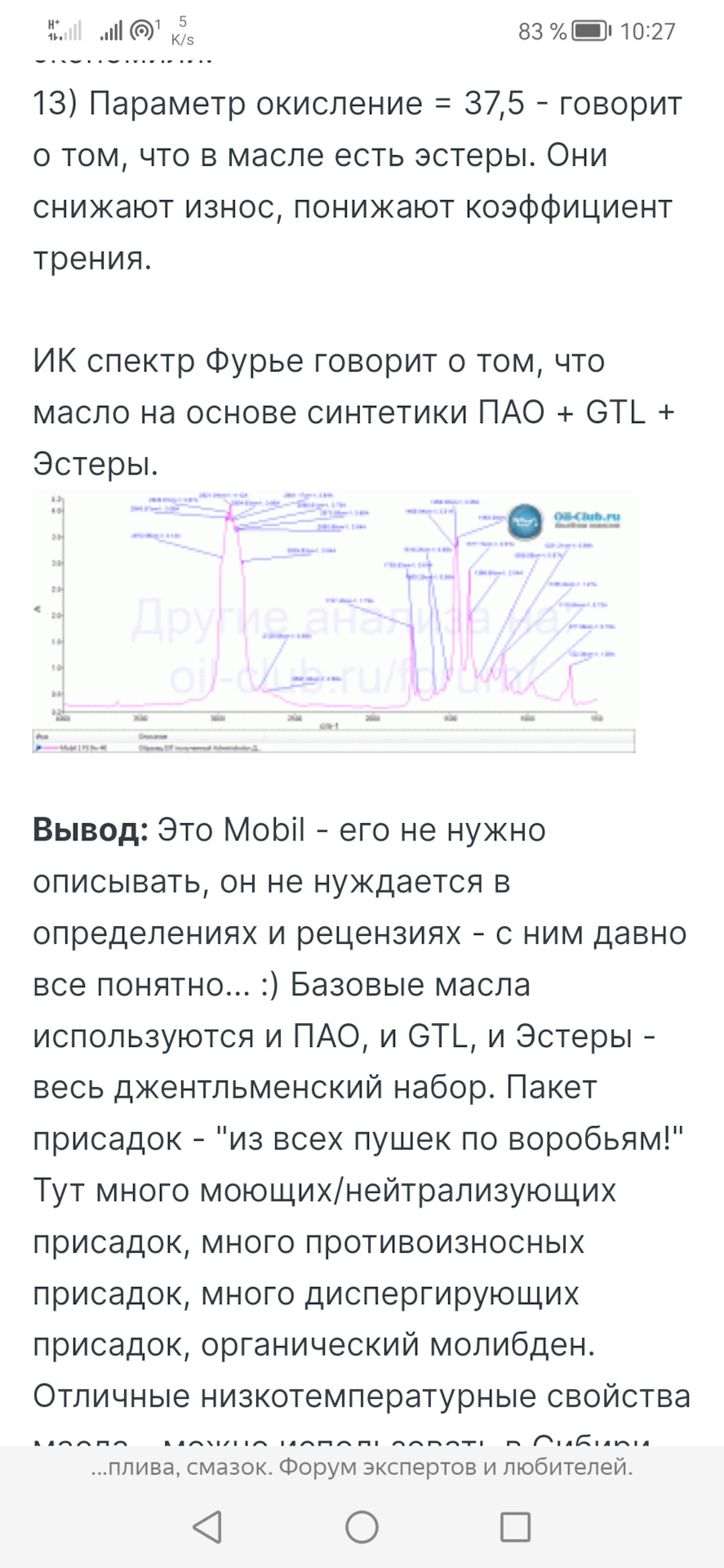

Ценник конь за непонятное корейское масло. Я мобил 0w40 за 4000 канистру беру, но это и производитель с именем и пао эстеры
Мобил ПАО и Эстеры🤣
Пояснительная бригада будет?
Как много там ПАО и эстеров?
У мобила не спрашивал много или нет. Ойл клуб говорит что есть
Не Эстеры а AN и ПАО там с гулькин клювик, GTL в основном
