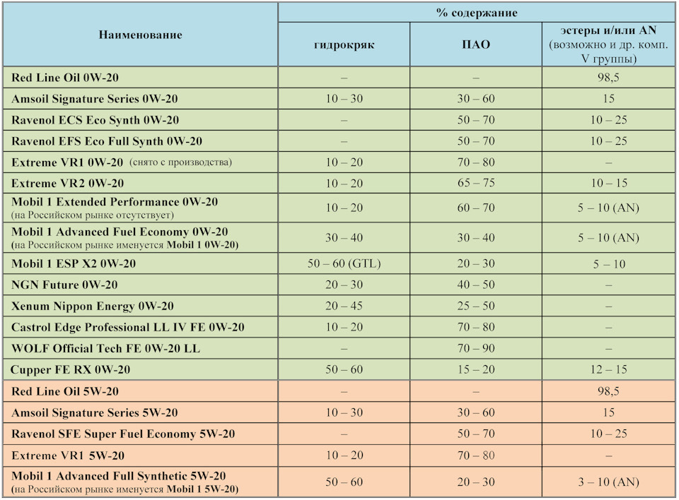

У МобилFS 0w40 сейчас ПАО 25-50% и GTL 25-50% и что плохое масло, тогда Шелл Ультра где вся база GTL а ПАО не больше 20% вообще дерьмо, вас послушать тогда Мобил и Шелл стали просто отстой, какие масла тогда хорошие

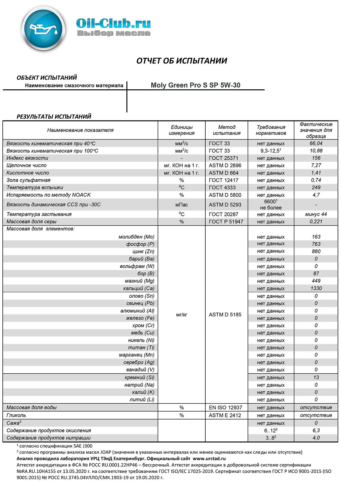

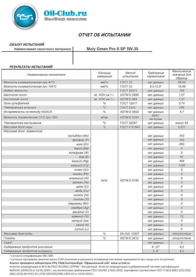

Moly Green PRO S 5W-30
Судя по температуре вспышки в 249 градусов и 4.7% испаряемости — тоже GTL базовое масло в основе.
Тоже плохо и не лить?
Температура вспышки и испаряемость по дядьке Ноаку не имеет никакого отношения к ДВС.
А что имеет?

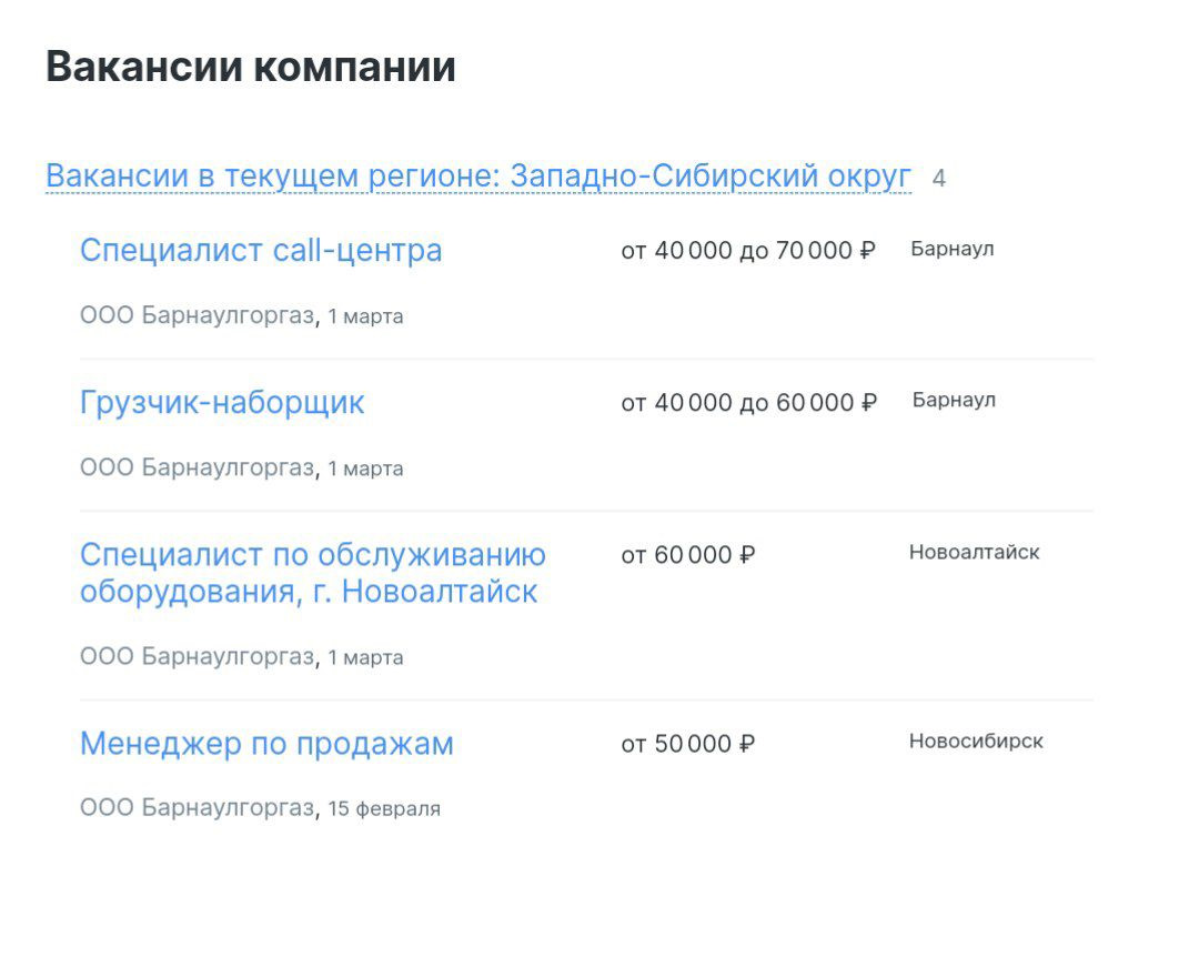

Вот примерно в скрине уровень.
Курс доллара около 92р/доллар.
Так это обезьяний уровень подай-принеси, за квалификацию 30-40% доплата, какие-никакие спецы — должно быть 60-90. Демпинговавшие на рынке советского розлива уже в пенсах.
У нас не хватает людей на работы это привело к падению зарплат и увеличению рабочего дня.
Даже для нашей тьму-таракани не айс…
В итоге залили или нет:?)))
Не верные выводы. База в прожарке не причём от слова совсем. А GTL по сути это и есть обычный гидрокрекинг, который маркетологи Шелла грамотно распиарили из каждого утюга. Какая разница что в качестве сырья поступает на вход гидрокрекинговой колонны, нефтяная фракция или сжиженный, по технологии газ-в-жидкость, природный газ?
Тогда почему он дико срет на кольца?
Полимер.
GTL имеет вязкость 4сСт при 100С и без загущения полимерным загустителем и добавления каучукового депрессора…
Это кто такую глупость тебе сказал? У Шелла GTL есть в вязкостях 4, 6 и 8 cSt. Для моторки более чем достаточно, как и любой другой гидрокрекинг в мире. Ты меньше блохеров на ютубах смотри с трёх классным образованием в нефтехимии.😂
Я не смотрю Ютуб. У меня только данные по GTL-4, других не слышал. Факт в том что GTL масла засирают в кольца.
Засирает кольцо не база, а полимер. А он в любом гидрокрекинге как его ы не назови, хоть GTL, хоть Юбэйс, хоть Некстбейз, хоть…

Как gtl от non GTL отличить? Людям объясни, а то рассказ не завершён)!
GTL это обычный гидрокрекинг с загустителем. NonGTL это ПАО и эстеры.
Откуда таблица и насколько достоверная?
Если честно, то таблица безнадёжно устарела, т.к. почти весь мобил уже на gtl. Остальные, думаю тоже. Держатся только редлайн и асмоил.
Взята отсюда -> www.drive2.ru/l/458035929362232870/
