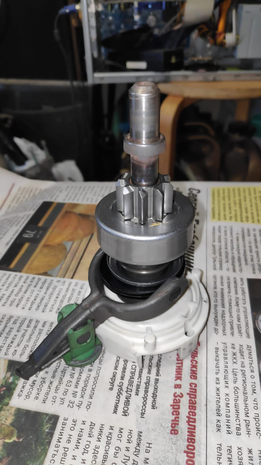

После демонтажа было понятно, что приехал "бендикс", к тому-же из него что-то вытекло и оплавилось. Судя по всему его заклинило. Так же в самом стартере абсолютно не было смазки.
Стартер был оригинальный, фирмы Bosch, было решено отремонтировать его, заменив крышку планетарной шестерни, бендикс и щеточный узел. На переборку отдал его своему отцу Shurik-sam.
Таким образом разрушилась пластиковая крышка планетарной шестерни, была заказана новая.

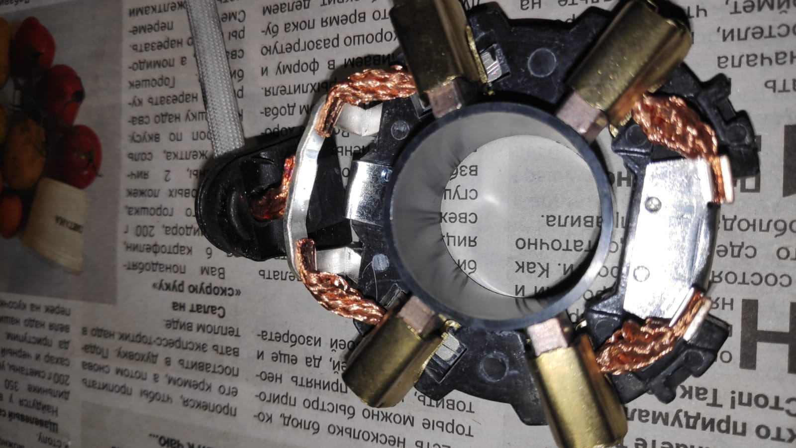

Щетки тоже были "на подходе".

Старый бендикс без опознавательных знаков, судя по всему китайский, был установлен неизвестно кем и неизвестно сколько проработал в этом стартере.
После разборки все было отмыто и приготовлено к сборке. Новые запчасти брал по наличию, чтобы не затягивать со временем ремонта, к тому-же еще и машина осталась на парковке возле сервиса.
Бендикс приобрел ZEN ZN0482 — близкий по качеству к оригиналу.
Новый щеточный узел.

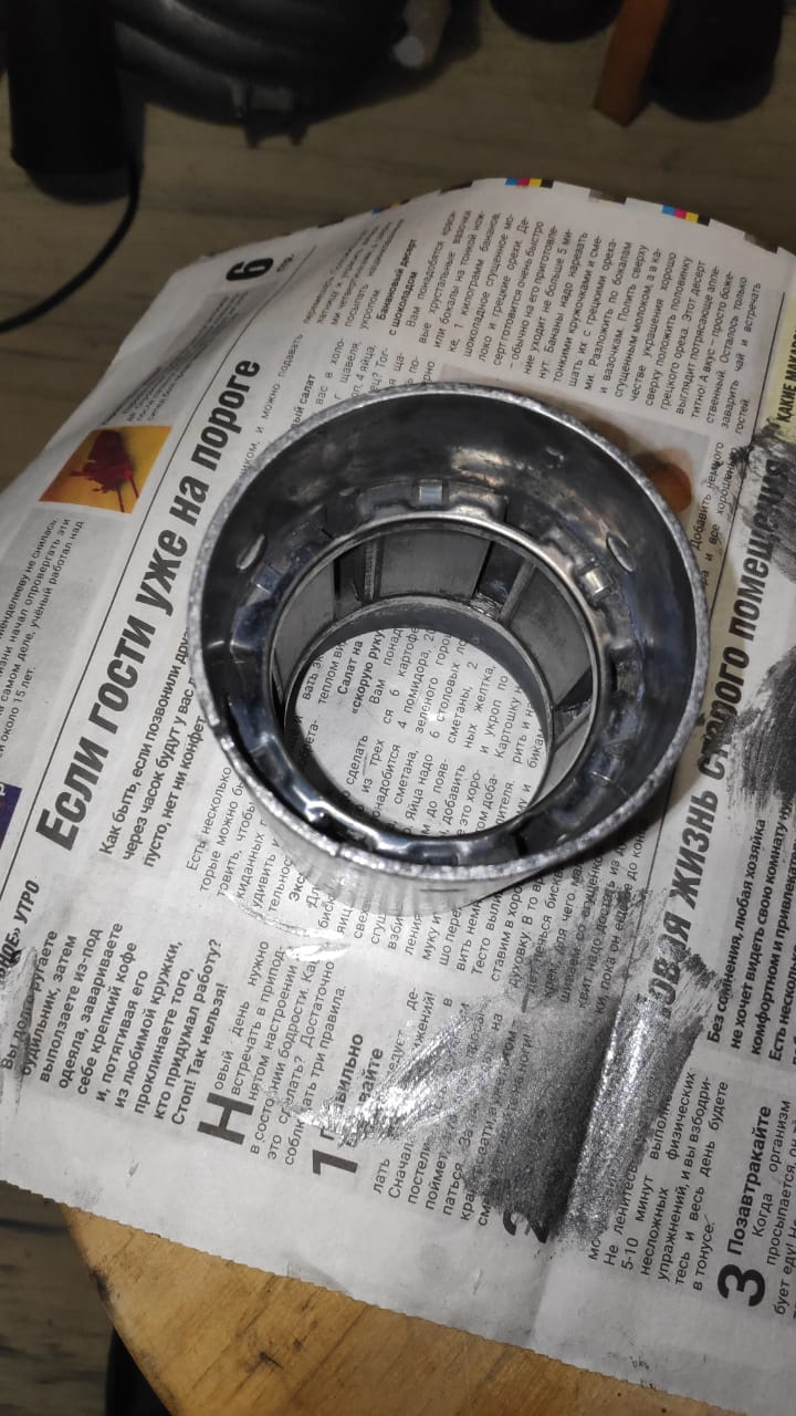

Корпус был покрашен краской по ржавчине Hammerite, серого молоткового цвета.
