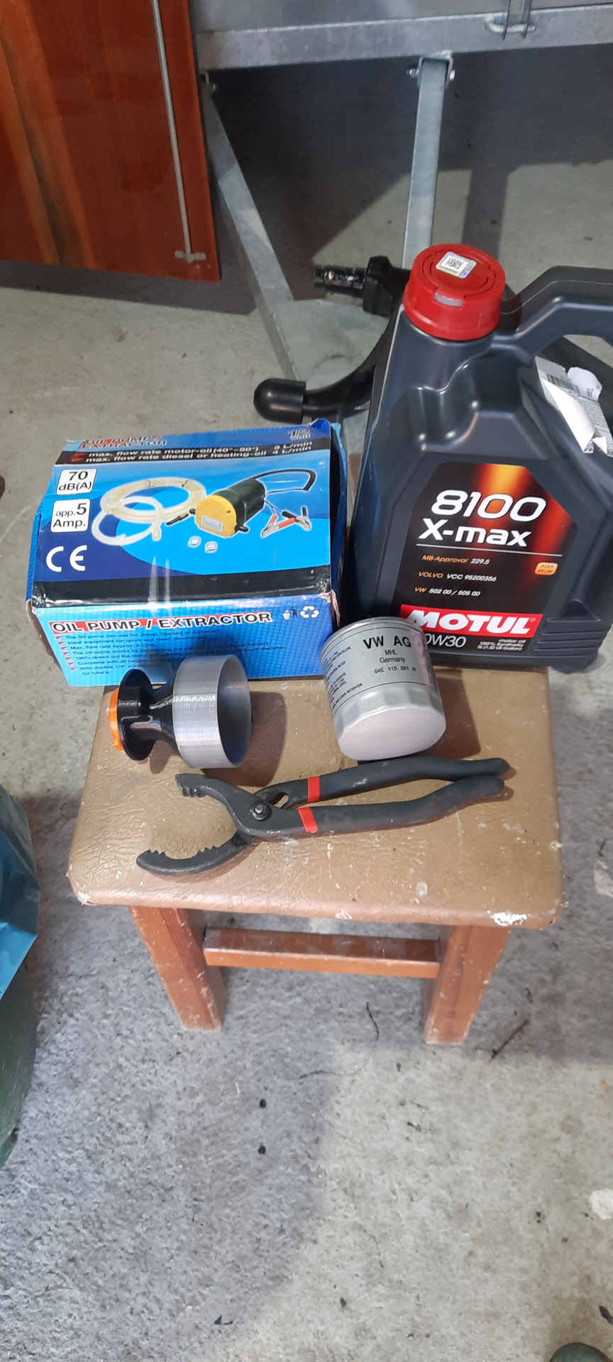

Для Т.О купил:
1. Масло Motul 8100 X-max — 7000р.
2. Фильтр маслянный 04E 115 561 H — 1280р.
3. Фильтр салона RAF rstc 001sk — 560р.

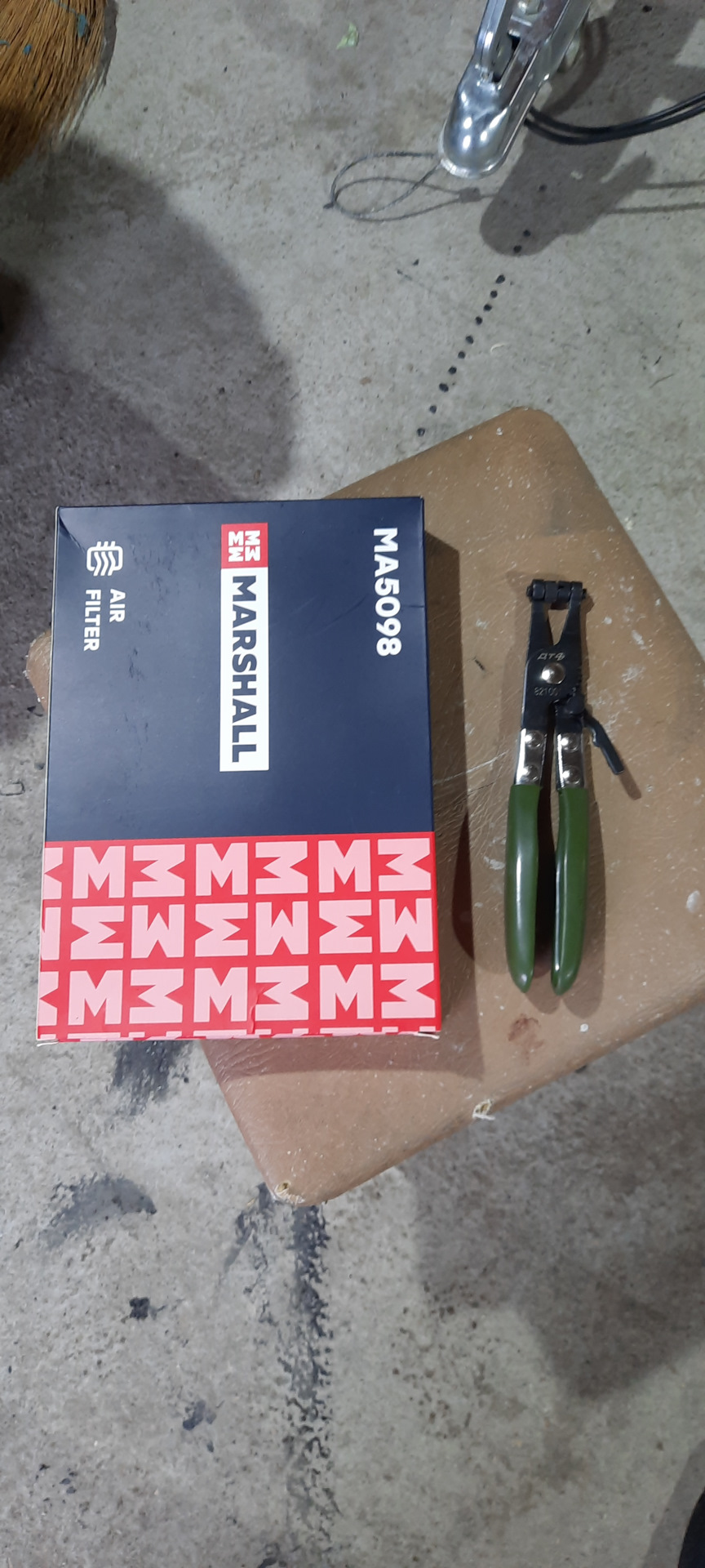

4. Воздушный фильтр двигателя MARSHAL — 680р.
5. Присадка g17 VAG G001770A2 — 1280р.

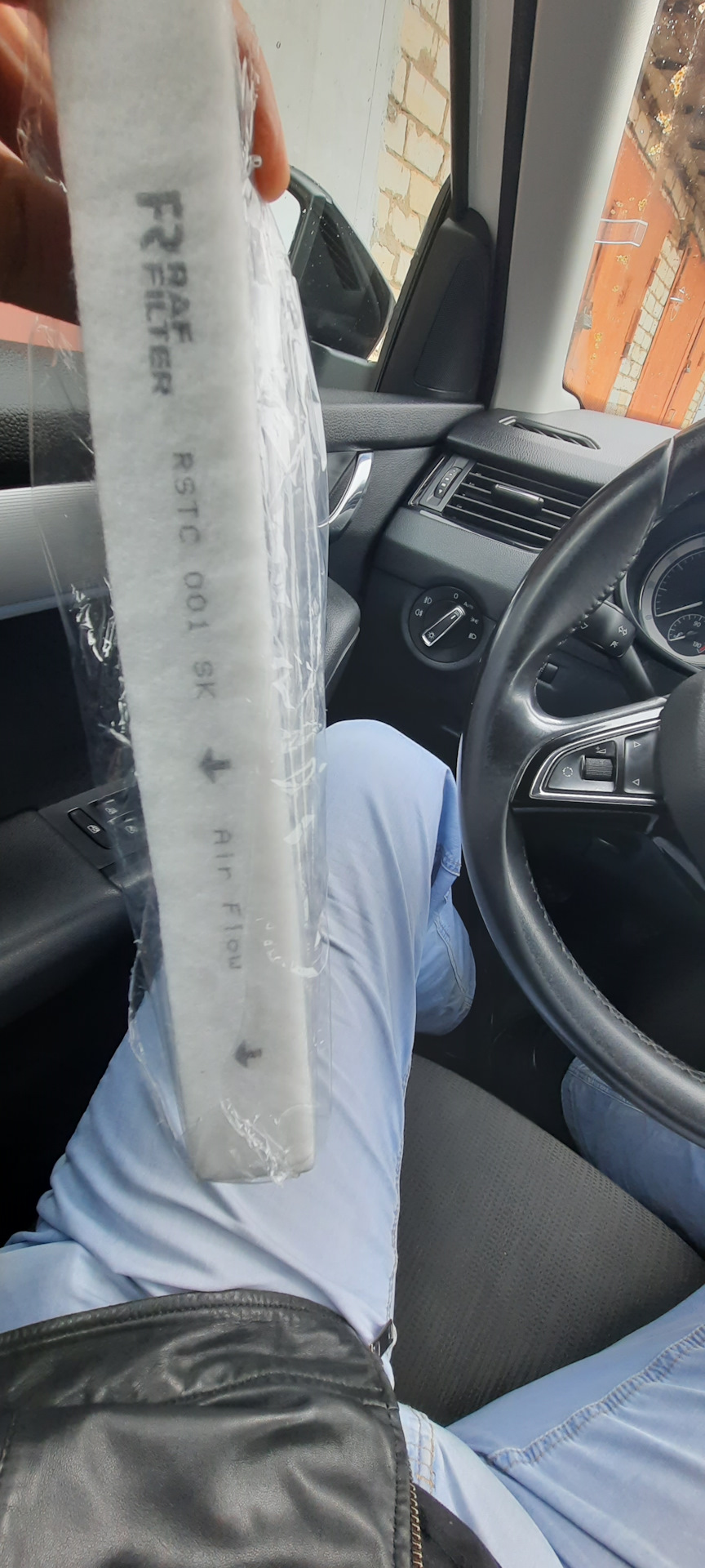

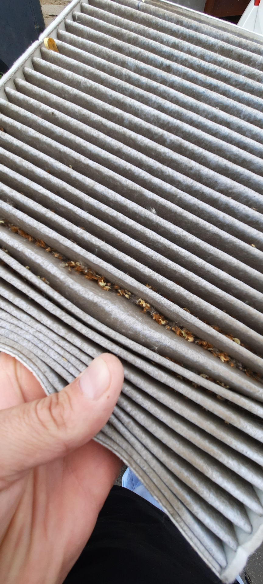

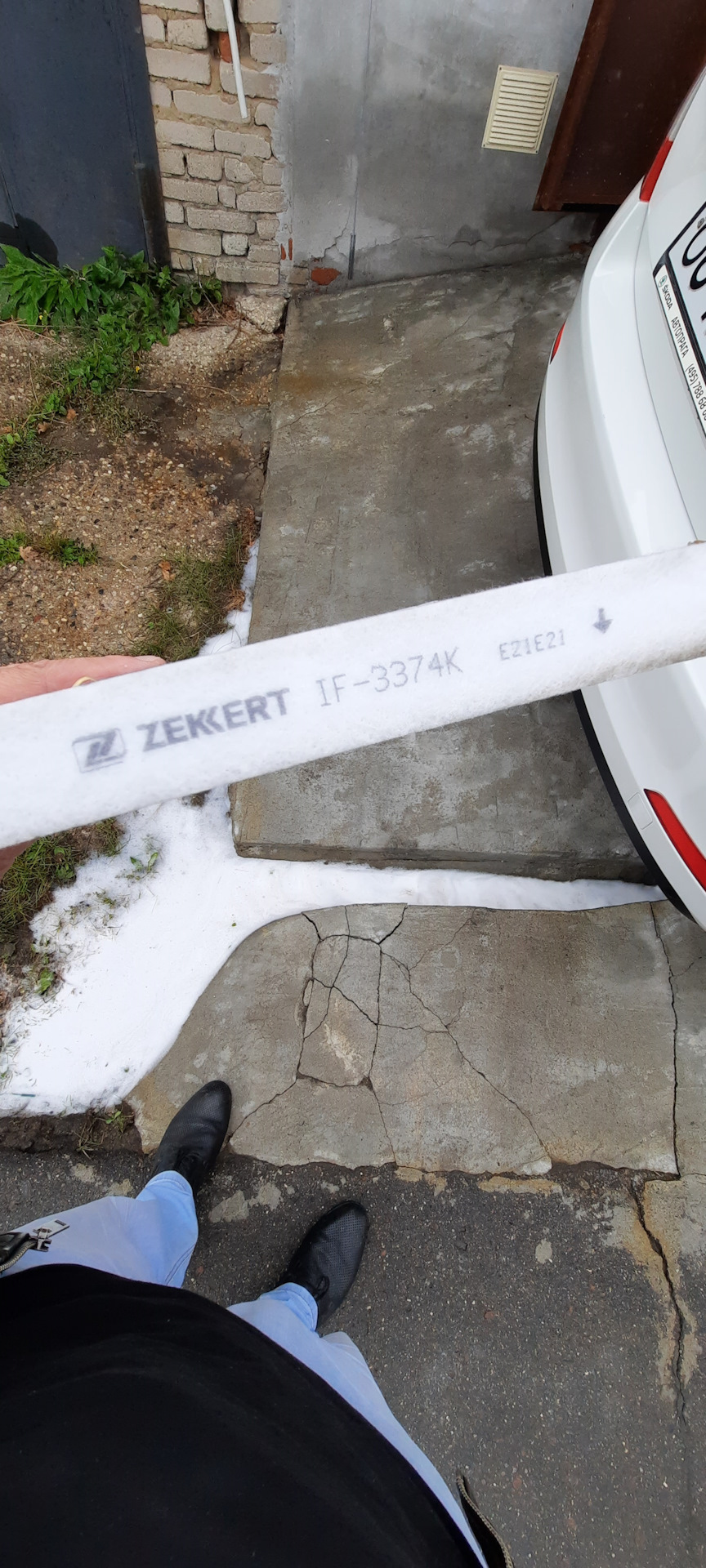

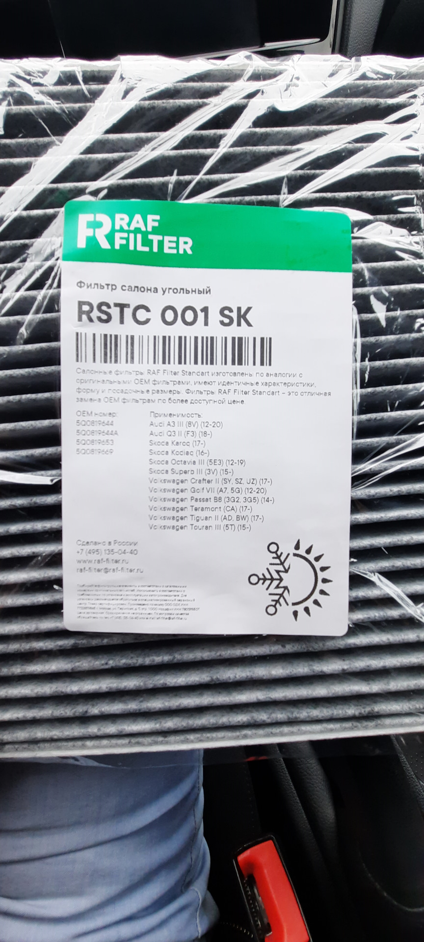

Обслуживание начал с простого, заменил фильтр салона. Ну тут всё просто: снял перчаточный ящик, снял крышку воздушного фильтра, вытащил старый фильтр, вставил новый фильтр, защелкнул крышку фильтра, установил обратно перчаточный ящик.
Фото нового и старого фильтра.
Дальше замена масла и масляного фильтра.

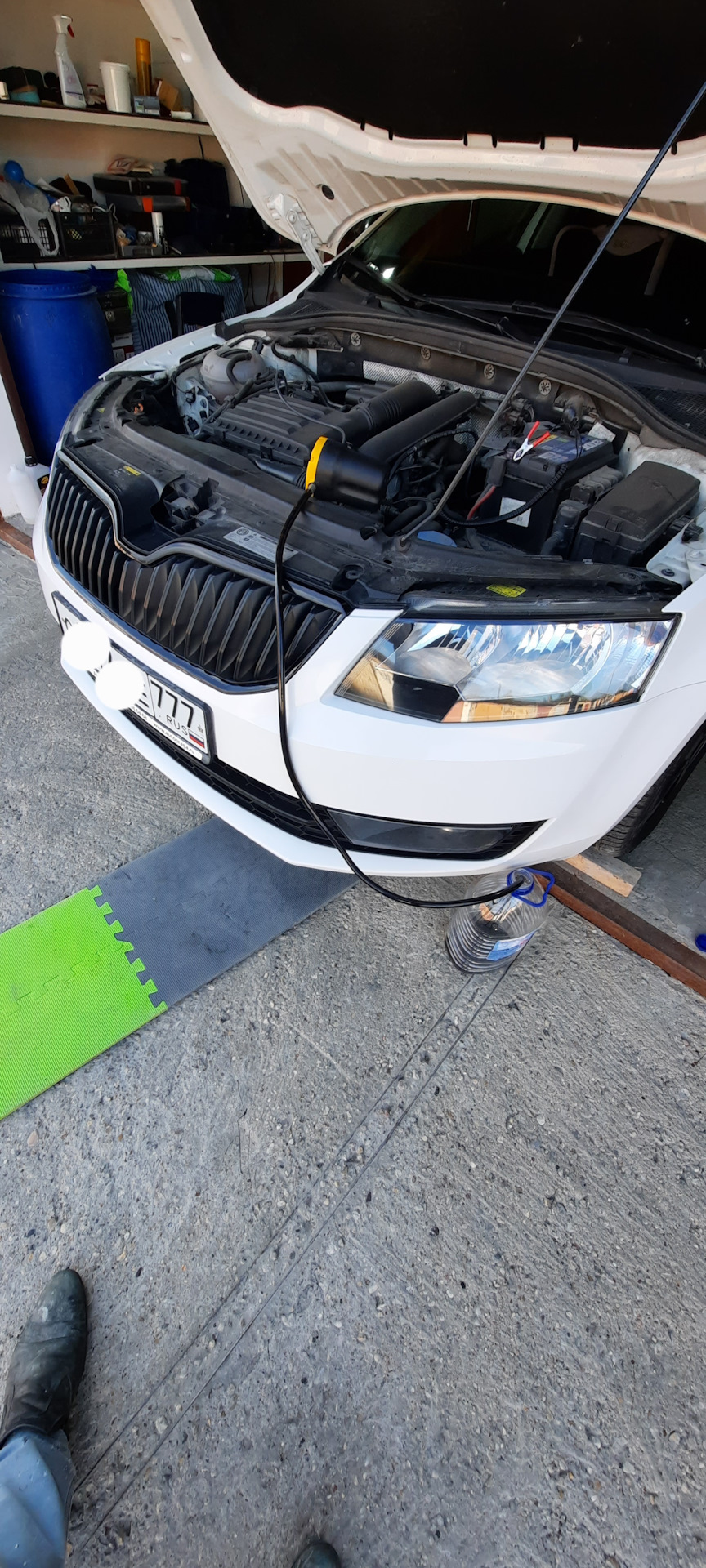

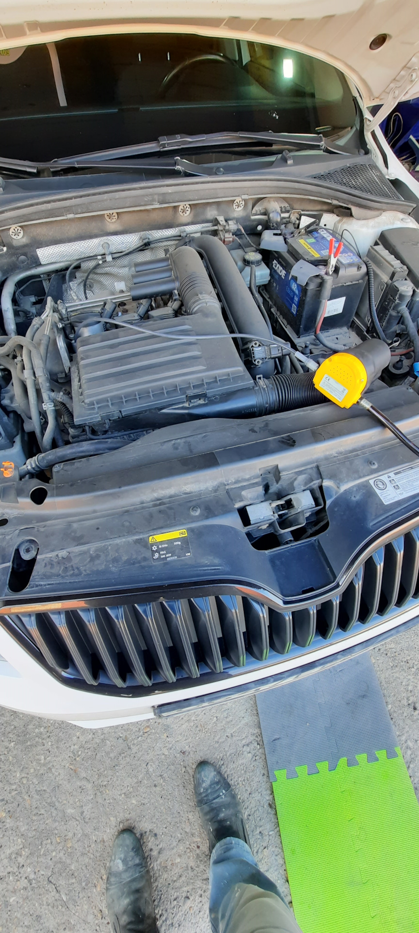

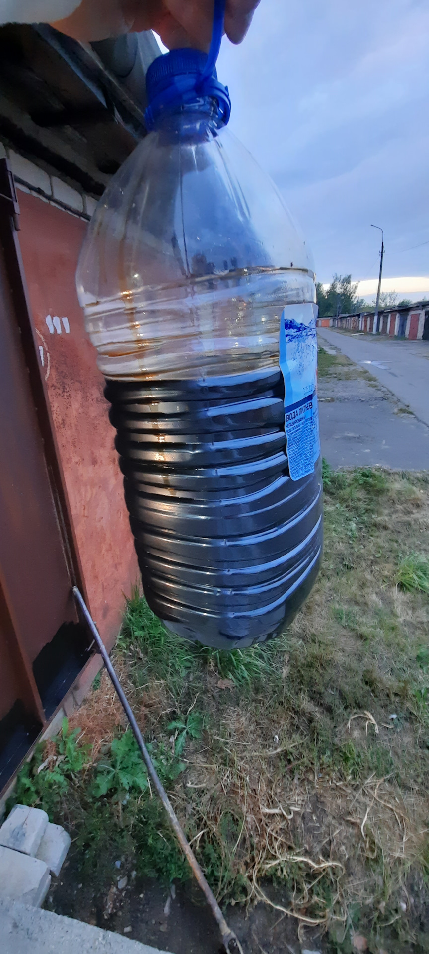

Как и на Т.О 9.5 снял защиту, масло выкачал насосом через щуп, заменил масляный фильтр, залил новое масло, поставил обратно защиту.
Фото процесса замены масла

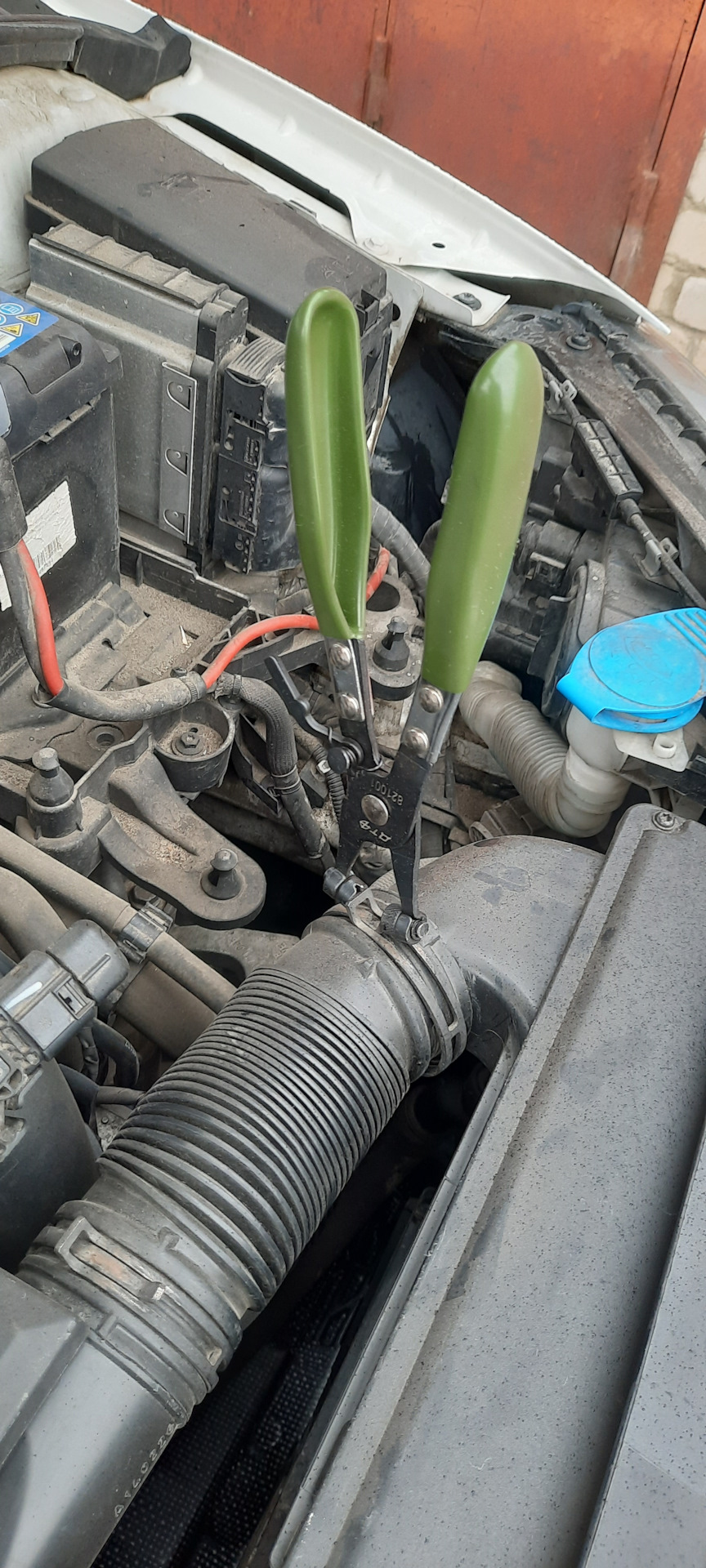

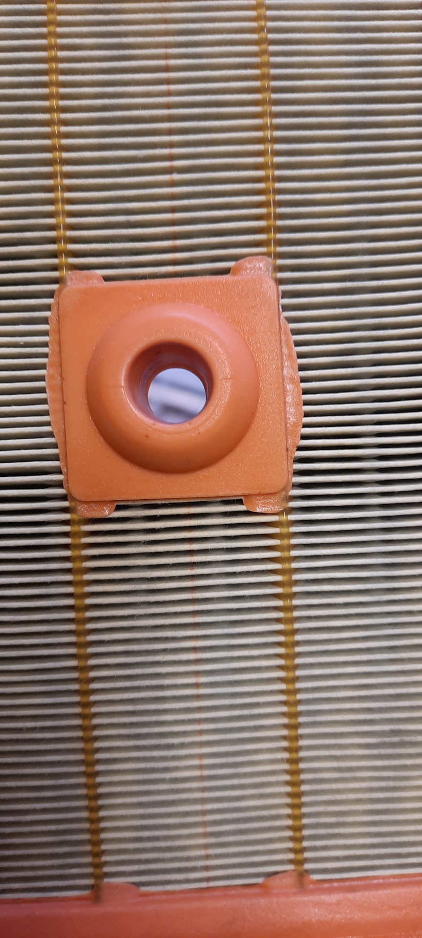

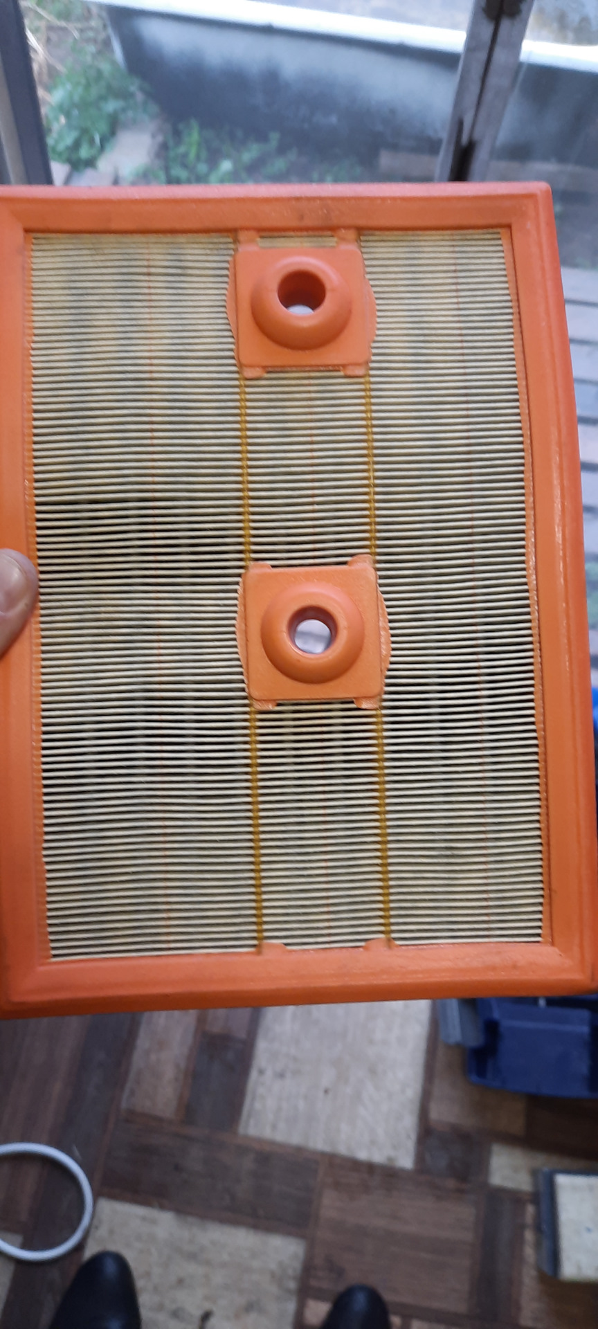

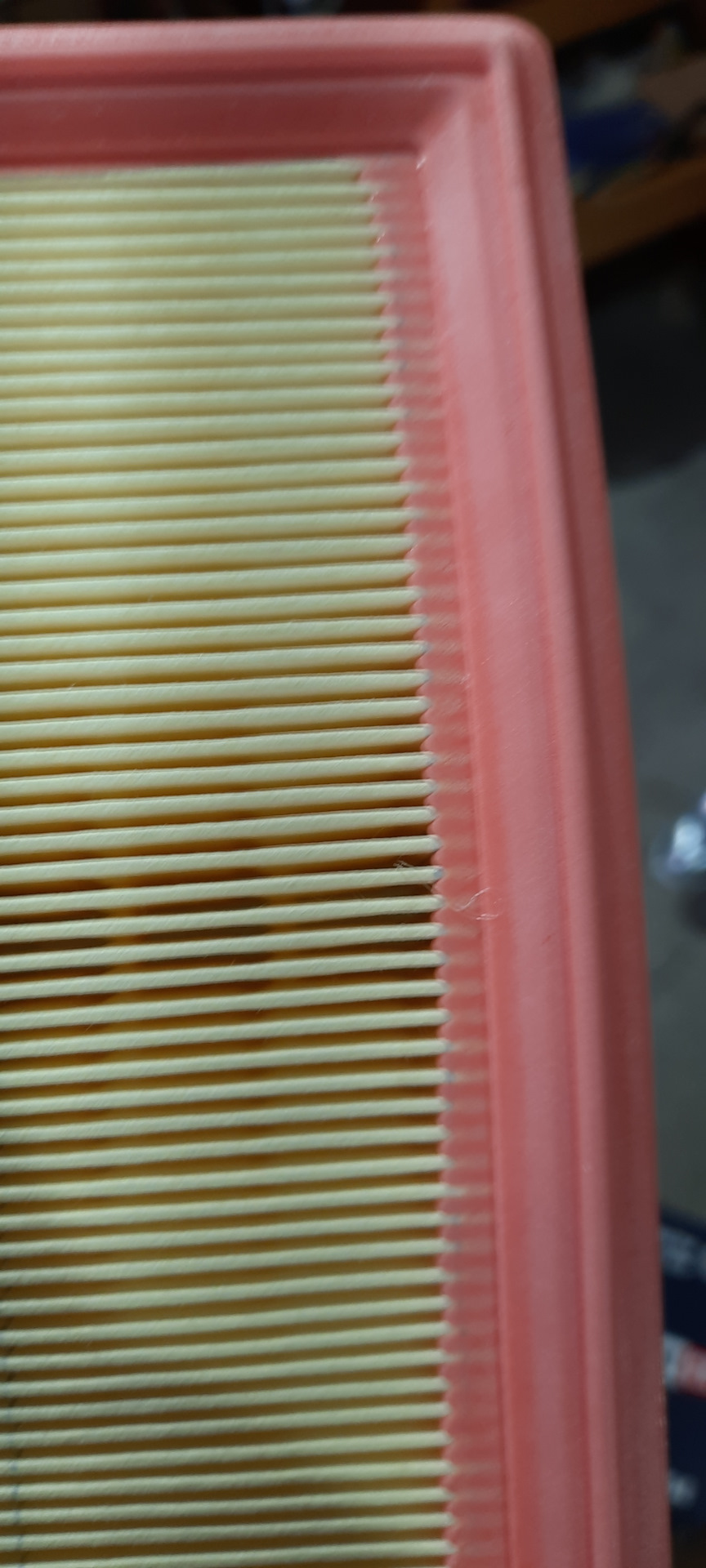

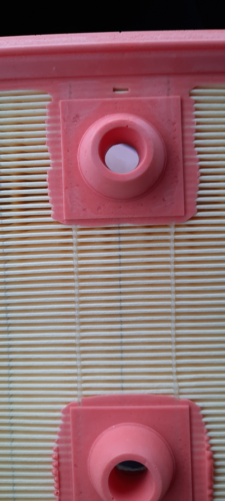

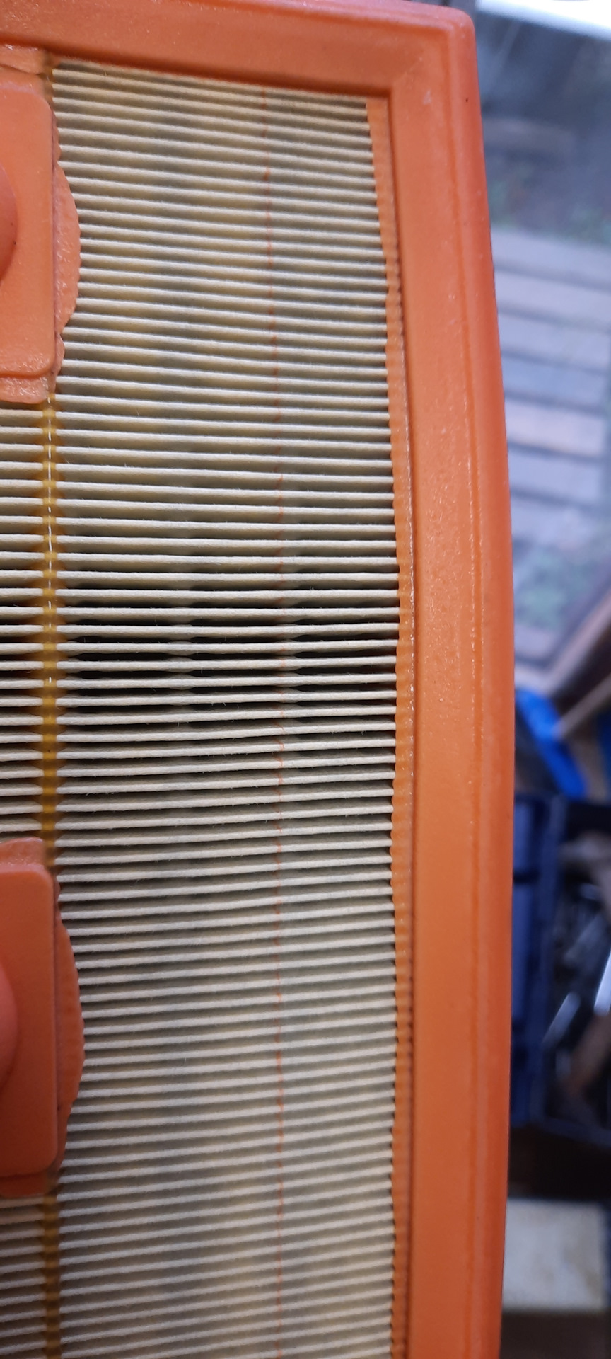

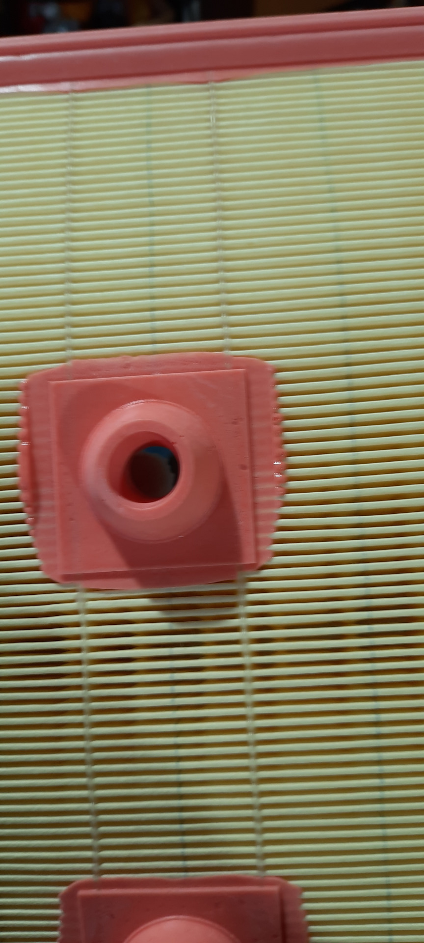

Дальше замена воздушного фильтра двигателя. Тут всё тоже не сложно; снял корпус воздушного фильтра, располовинил его, заменил фильтр, собрал всё обратно. Фото процесса…
Сделал фото для того, чтобы сравнить качество фильтра Ман и фильтра Маршал.

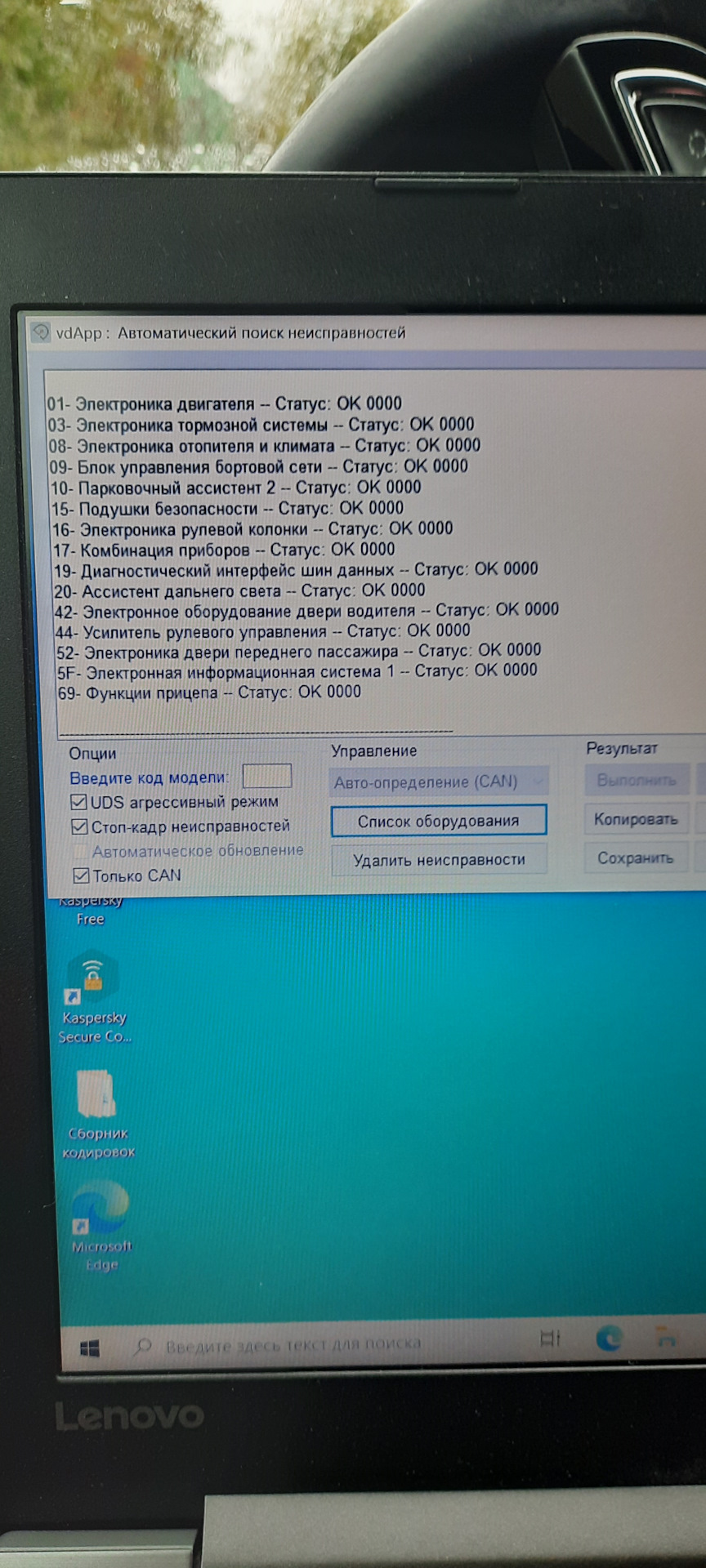

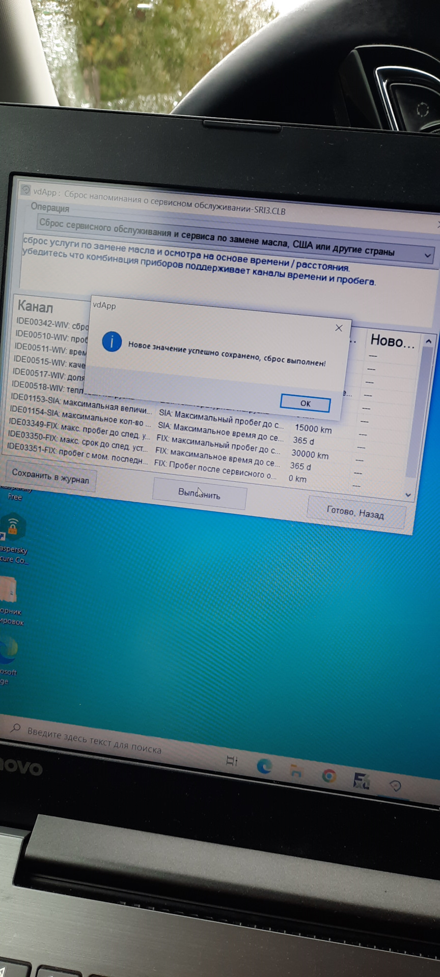

Дальше ВАСЕЙ обнулил межсервисный пробег.

Масло через щуп полностью не сольешь(там картер делиться на две части), остается остаток где-то пол литра который окисляет свежее масло.

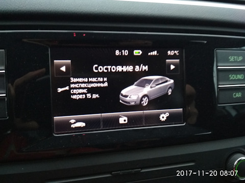

На пятом фото это у вас воронка для заливки масла такая?
Да, все верно. Парень распечатывает их на 3Д принтере для вага. Его модно найти на Авито, он там ими торгует. Цену не помню, 350р. по моему…
Спасибо)

Если всё равно снимать защиту для замены фильтра, масло можно было слить через пробку, какой смысл откачивать насосом?
Насос есть, ямы нет…
