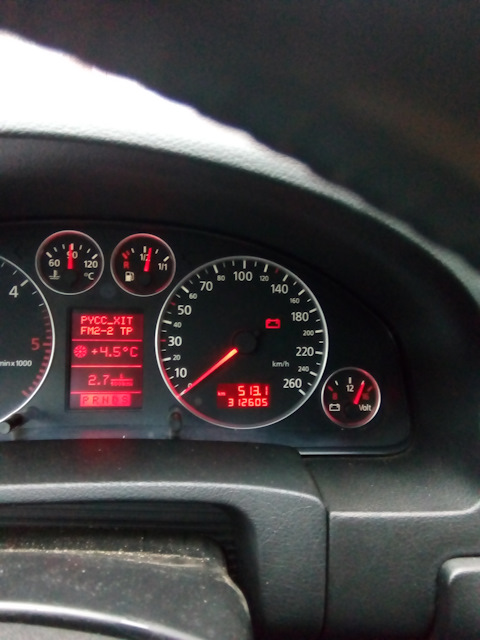

Вроде все ок, в салоне прохладно, мотор не перегрет, могучие вентиляторы тянут воздух как ураган… и тянут из сети ток порядка 60А. Не считая остальных потребителей…
Начинаю замечать просадку напряжения в сети, которой раньше не было! Причем, ладно бы на ХХ, когда эффективность любого генератора не больше 40%, но даже и на оборотах 2000 — а такого точно не должно быть!
2 часа и граница пройдена, доезжаю до пункта оформления грузинской страховки осаго и… понимаю, что заряд все хуже… и чуть позже заряд пропал совсем! Разбираться с этой бедой здесь в каньоне на камнях ну совсем не в жилу, принимаю решение ехать дальше до Степанцминды… на аккуме, без зарядки вообще.
Невезение, беда? Нет! Надо снова искать во всем плюсы! А плюс в том что в Степанцминде нахожу ровную травяную поляну в глубокой тени деревьев. Это не камни в горах и не узкая обочина, испепеляемая горным солнцем.
Правда это поляна кафе. ) Люди пьют, отдыхают…
Договариваюсь с хозяевами, что буду тут у них чиниться, развлекая гостей небывалым зрелищем. ))
Мозговой штурм и пляски с тестером привели к выводу, что у меня закоротилась цепь возбуждения якоря, видимо сама обмотка. Почему — ХЗ, тогда я еще не догадался…

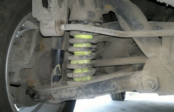

Вот, к примеру, зачем нужен с собой теннисный мячик? ;)
А отдохнул шЫкарно! Я же тут чисто про поломки пишу… владельцам роудов должно быть интересно.
А по поводу мячика хз.
Впуск заткнуть если силикон порвется.🤣🤣🤣
Не… ) Как тогда поедешь если впуск заткнуть? ))
ТОгда говори.😂
Так слишком просто. Попробуй догадаться в принципе, как его можно использовать при ремонте. Пусть даже без конкретики в каком именно узле.
Я потом отдельную тему про это создам. )
WEagle
неее.😂😂😂 только в баллон запихать.🤣🤣🤣
Не угадал.)
А если б купил таёту, возил бы только балонник)
