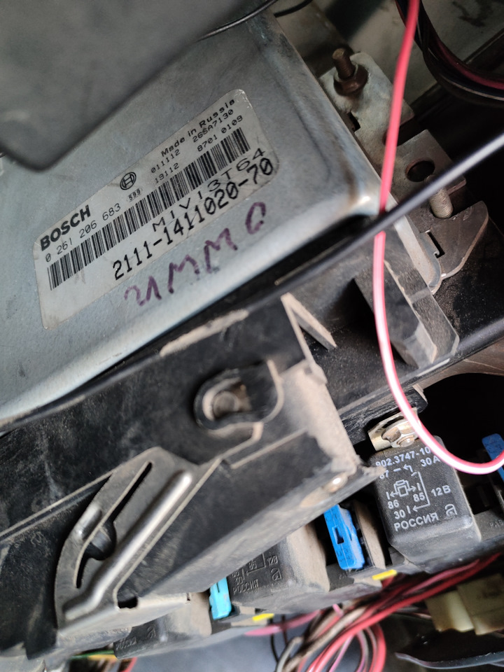

Сегодня был на СТО. Диагноста не было. Моторист послушал говорит клапана цокают . В итоге поменял шайбы на 2 и 3 целиндрах. Обе шайбы зажимал клапан что минимальный щуп не продазил . Так же моторист заметил провалы когда перегазовку делал под капотом. В итоге проверил он метки ГРМ все норм. Перекинули эталонные свечи, зажигание с проводами, дмрв, рхх, коленвала . В работе ничего не изменилось . Заводилась так же с 2-3 раза. Мозги на фото, дмрв бош 037 стоит.
