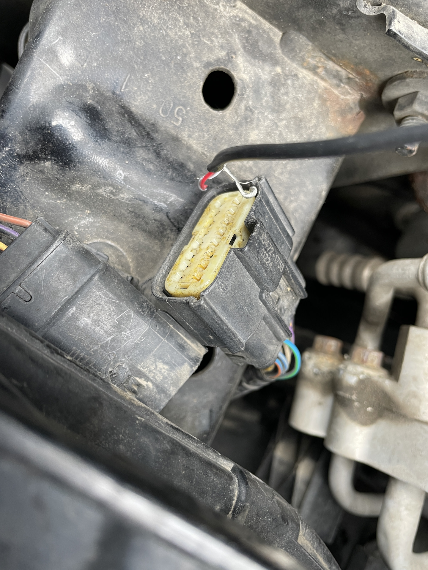

1. Снимаем правую фару так как под ней находится разъём "косы" проводки, в ней провода парктроников, ДХО и противотуманных фар.
Вот он собственно со снятой фишкой

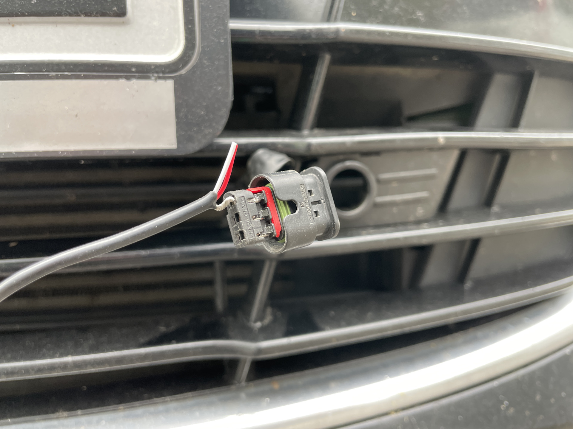

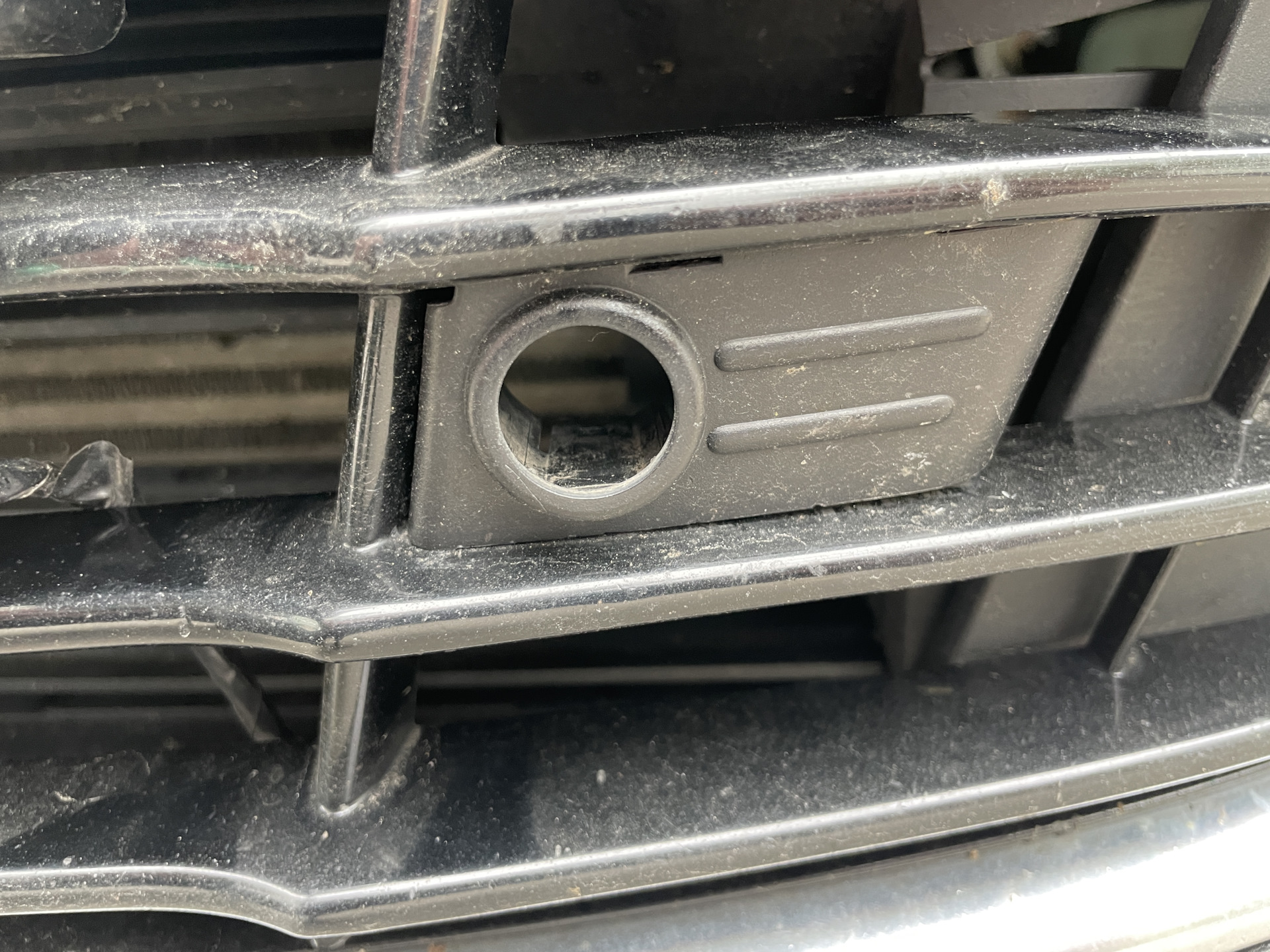

2. Снимаем подозреваемый парктроник Для этого я наощупь двумя пальцами раздвигал крепление парктроника и легонько толкал его внутрь В принципе процедура не сложная, жаль фото обратной стороны крепления не сделал для наглядности

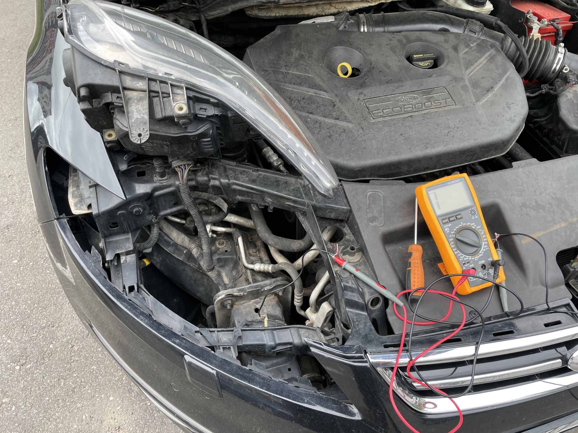

3. Тестером проверяем провода. Один щуп в разъём под фарой, второй в разъём парктроника.

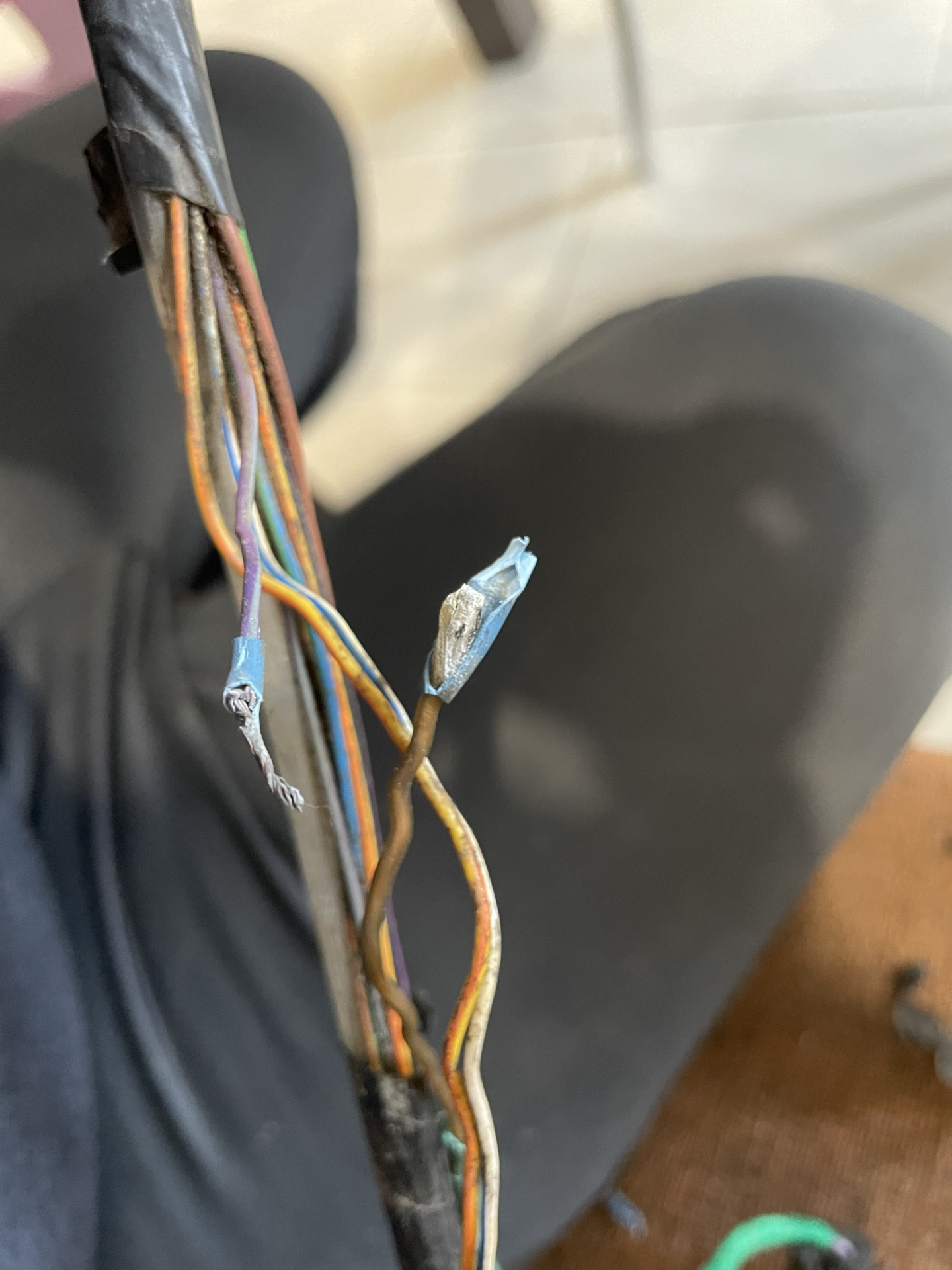

Оказалось что один из проводов оборван.
4. Снимаем проводку. Процедуру я делал снизу, для этого лучше конечно иметь яму или подъёмник, на земле то ещё удовольствие (но у меня получилось :)) В принципе не сложно, снимаем переднюю часть защиты, отсоединяем все фишки и вытаскиваем.
Провод уже наращивали и под термоусадкой он окислился и переломился.

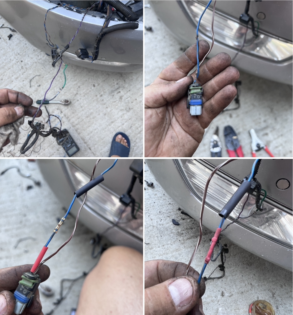

5. Восстанавливаем провод и собираем всё в обратной последовательности.
После этого всё заработало даже сбрасывать ошибки не пришлось.

Недавно занимался точно такой же работой, только по датчику абс, люди которые пайкой занимаются, все с этим столкнуться рано или поздно, окисление и отломан провод, в авто провода нельзя паять, только обжимать.
Я обжимаю провода и обрабатываю место соединения литолом и под термо усадку.
обрыв проверял на сопротивление или полный обрыв был?
Полный
Видимо у мондео во всех узлах используется проводка дешманская?
Сложно сказать почему так получилось, может когда-то машина по лицу получала

Спасибо большое! Возможно у меня такая же проблема, не работает левый датчик внешний (самый левый) не могу подобраться к нему узко. Попытался снять бампер крепления прокрутились. Короче заказал, новый покупать не вариант у меня цвет машины прекрасный в него не попасть
Я его вытянул не снимая фишки, отверткой жмешь на нижний край крепления и одновременно поджимай верхний. Ставить сложнее, минут 10 ушло точно. Это только при снятой фаре
ну у тебя внутренний датчик он легко снимается, а тот который под фарой (водительская сторона) там очень узенько я туда даже отверткой подлезть не могу, буду бампер скидывать
Я именно про твой датчик, я их все снимал)
Эх. я что зря 500 рублей на крепления потратил?) Ладно, попробую по твоей рекомендации. Хотя хотел еще сеточки поставить на решетки. Ну посмотрим.
Я тоже зря новые покупал) бывает
