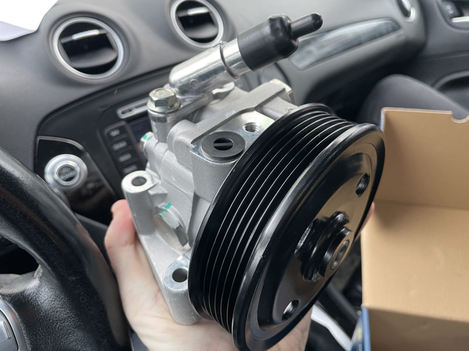

Выбор насосов был приличный, выбрал вот что:

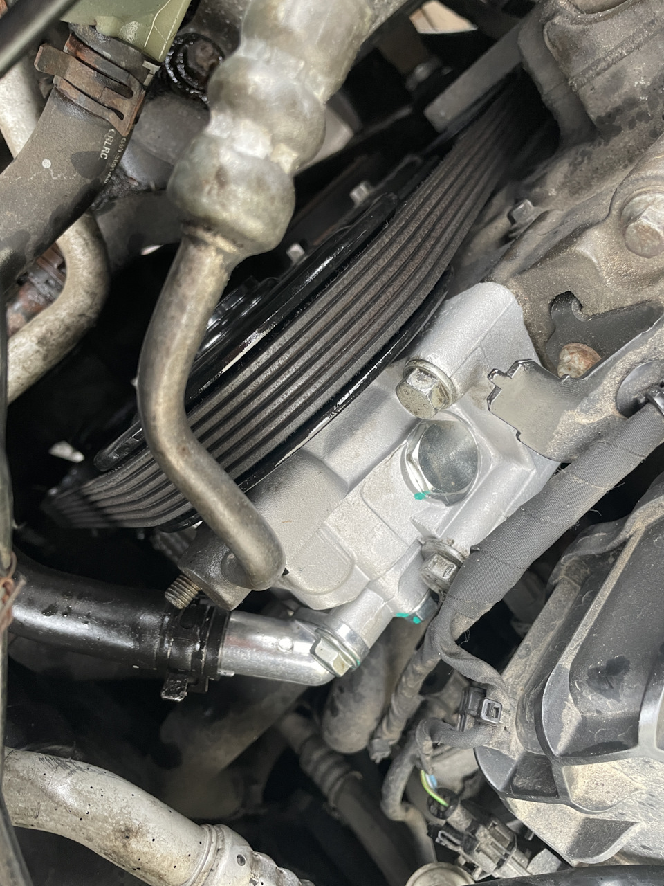

Замену особо описывать не буду, из этапов следующее:

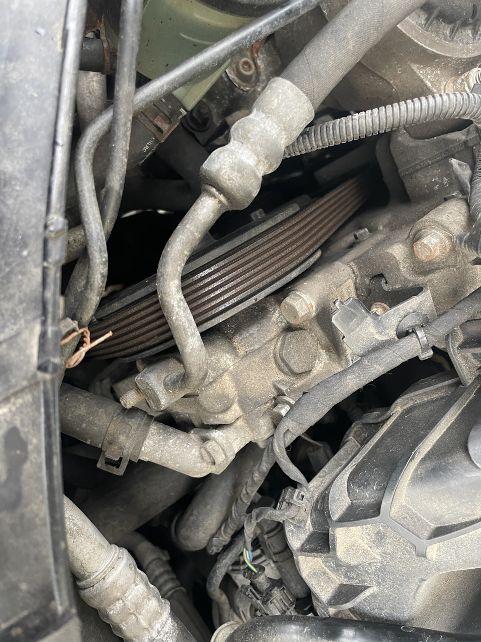

1. Снять ремень. Друг без ключа, просто удлинителем из набора надавил на натяжной механизм, я снял с насоса ремень и зацепил за что попалось чтобы он не свалился с роликов.
2. Открутил шланг который идет от рейки, крепится одним болтом. И снял шланг от бачка, быстро подняв вверх чтобы ничего не утекло.
3. Снял фару для удобстваи открутил 3 болта которые крепят насос, в принципе ничего сложного. Ставим новый насос. Сатвим ремень. В идеале после нужно промыть систему так как может быть стружка из старого насоса, сейчас я это не делал так как промывал не так давно.
4. Сразу надел шланги потом только вспомнил что надо прокачать. Чтобы не снимать с насоса, снял нижний шланг в бачке. Крутим руль влево вправо НЕ ЗАВОДЯ МАШИНУ и доливая жидкость в бачок.
5. После того как жидкость пошла без пены и пузырей одеваем шланг на бачок, ставим фару и заводим машину. Доливаем жидкость, если не много уйдёт.
Может что-нибудь сделал неправильно так как не спец, но руль крутится на много легче и без постоянного гула. Я даволен. Всем удачи!

Ремень стоит наоборот, шиворот навыровот
популярное заблуждение, в этой машине он двухсторонний
Возможно
факт www.drive2.ru/l/548519689014215319/
Хорошо, убедил
