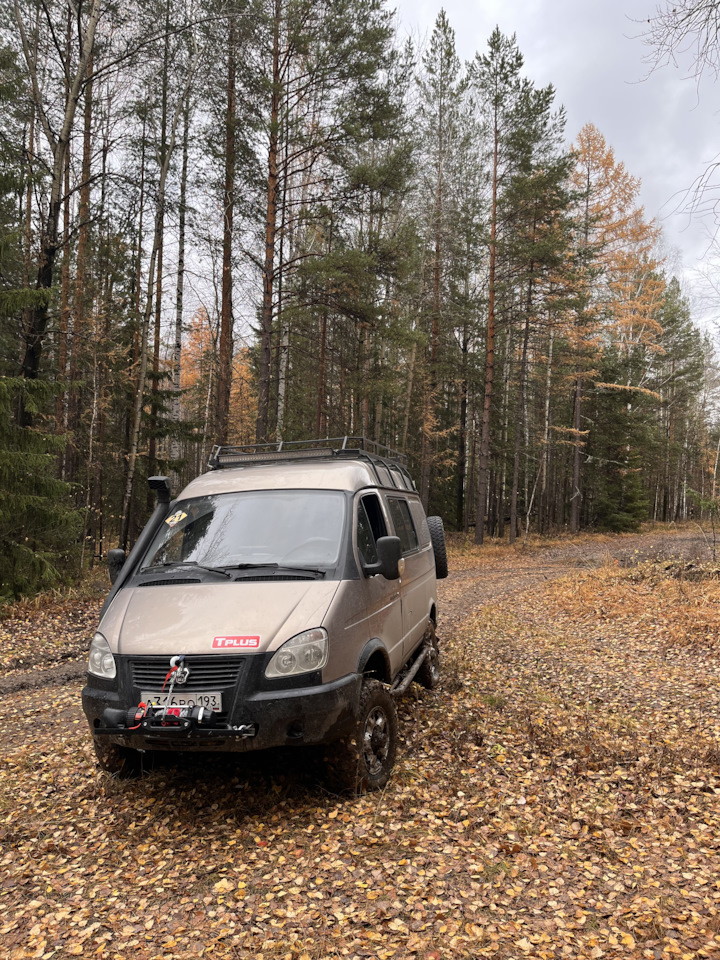

Перед тем как серьезно засадить машину, нужно было испытать лебедку и всю конструкцию в относительно безопасных условиях, чтобы в случае обнаружения недочетов, это не оказало фатальное влияние на безопасность.
Собрав мнение клуба, предстояло ответить на следующие вопросы:
1 оторвет ли рым-болты
2 погнет ли площадку
3 поломает или заклинит ли шаклы
4 что будет при боковом (угловом лебежении)
5 насколько долго/удобно ставить и снимать лебедку
6 можно ли ехать не снимая лебедку
Для испытаний выбрали ровную открытую площадку с деревьями и провели три теста:
1 Супер-лайт. На коротком выгоне троса с отпущенными тормозами. Вначале нужно убедиться, что конструкция имеет минимальный запас прочности.
2 Лайт. На полном выгоне троса с зажатыми тормозами. Подвергать здесь какой-либо более серьезной нагрузке (типа противотяги двигателем) не вижу смысла, потому что непонятно насколько это доп.усилие оправдано в плане реалистичности нагрузки.
3 Боковое лебежение с контр-рулением. Выставляемся под углом и мешаем колесам повернуться в сторону лебежения, удерживая руль прямо — имитация тяги по колее.
По результатам испытаний отмечено:
1 Радиопульт работает на частоте 433 МГц, что делает невозможным управление лебедкой и общение на этой частоте. Вероятно, если рядом будет несколько машин, то они все будут друг другу "мешать". Решается использованием проводного пульта. (в комплекте) или перенастройкой рации на другую частоту.

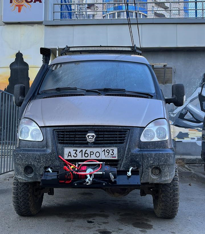

2 Крепление на шаклах требует сноровки. Лучше и быстрее заводить "пальцы" с обратной стороны, чтобы не мешали ручки переносной площадки
3 Пользоваться вставками СКР-500 для разъединения проводов очень удобно
4 Конструкция не деформировалась, все осталось в неизменном виде
5 Боковое лебежение происходит штатно, не считая неравномерной намотки троса
6 Установка лебедки занимает 2 минуты, демонтаж — 5 минут. Можно ездить с закрепленной лебедкой, зацепив крюк за выведенную из-под капота нейлоновую петлю (шла в комплекте с лебедкой)
Результатом доволен — на текущий момент это полностью удовлетворяет имеющиеся потребности с минимальными усилиями. Возможно, в будущем по результатам испытаний весь узел будет доработан или заменен, покажет время.
Испытания на видео
Всем удачных конструкций и успешного преодоления трудностей!

Добрый день. Как лебедка себя показала?
Немного варварский тест вышел. Жалко было ручник, все-таки он не Оригинальный способ крепления лебёдки, она просто болтается на шаклах? Бампер не коцает?
Не болтается, закреплен. Бампер не коцается

Все отлично, но! Тащить 30кг железа на 2 газельских пластмассовых ручках — только если есть желание ласты вместо ног получить, лучше что-нибудь металлическое
Эти ручки и не такое выдержат))
Кстати, процесс навески/снятия лебедки можно существенно ускорить, если заменить шаклы на буксировочные крюки от УАЗ-469 (типа такого avtolineshop.ru/magazin/p…yclid=5666335121877816326)

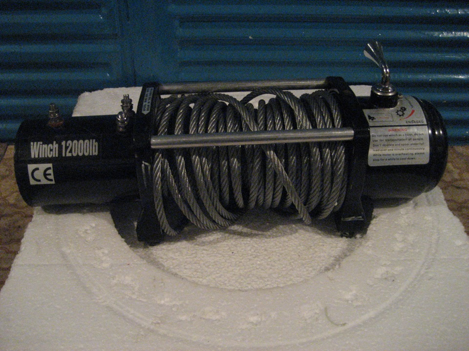

Какая модель лебедки?

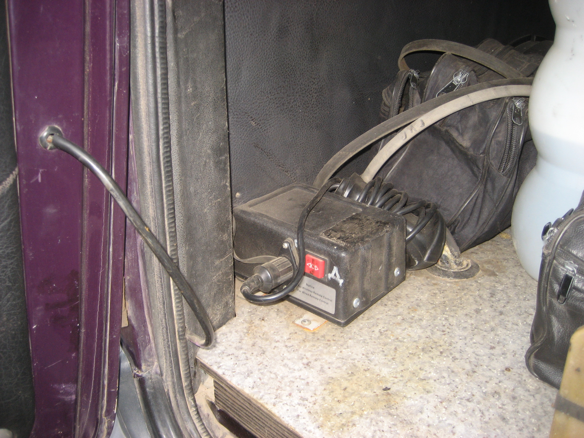

Просто китайский ноунейм? А как решался вопрос с гидроизоляцией?
С самой лебёдкой ничего ни делал, а вот блок управления снял и закрепил в задней части салона.
