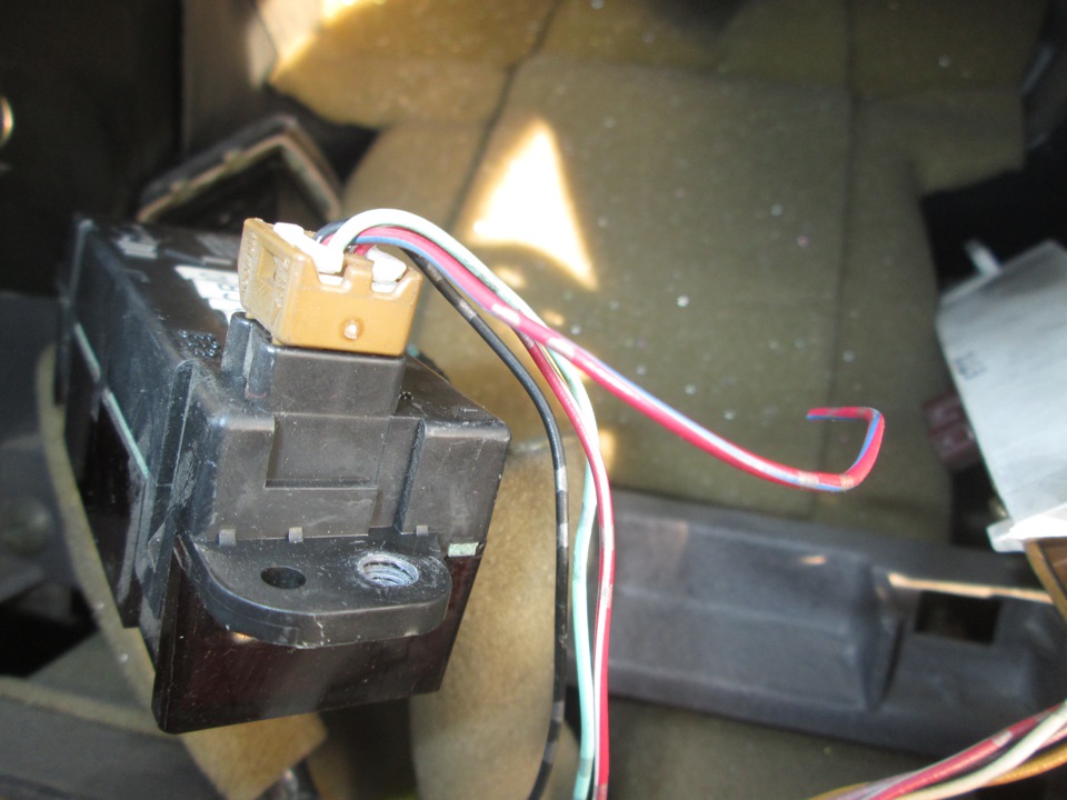

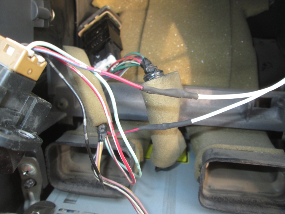

Добрался до часов, перерезал красный с синей полосой провод

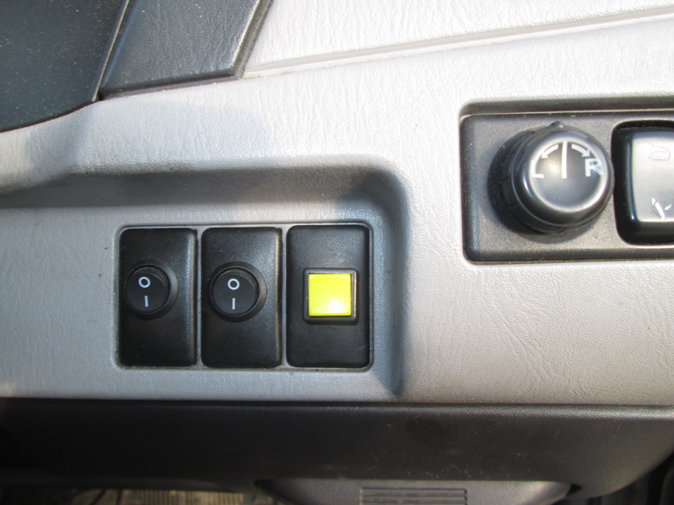

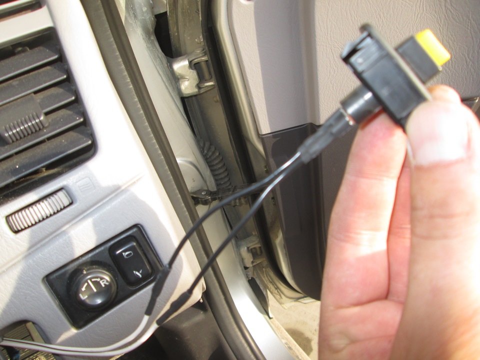

Кинул провода на кнопку, чтобы была возможность отключать яркость часов в ночное время, места скруток заизолировал термоусадкой

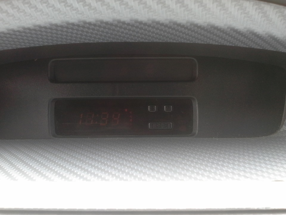

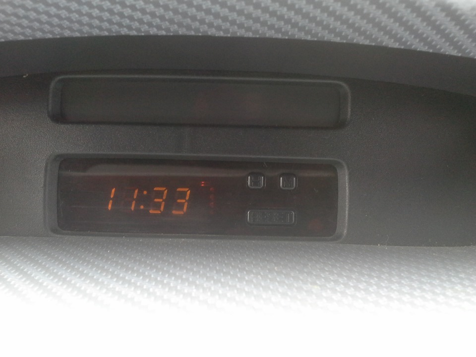

А вот пример, как было ДО
и стало ПОСЛЕ

а рядом с кнопкой еще два тумблера для чего?
ДХО и саб
