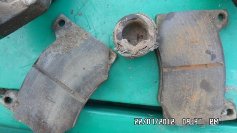

И Вам ознакомиться, и себе на заметку. И так.
-полная переборка суппортов
-замена всех тормозных шлангов
-замена задних тормозных цилиндров
-замена ваккумного усилителя
-замена колодок покругу
-замена тормозной жидкости (пока просто РосДот)
-перевальцованы некоторые трубки и устранён небольшой колхоз с разводкой (привет, бывший владелец!)

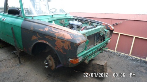

-черновая рихтовка крыши и панковская рихтовка капота после падения льда весной
-замена лобового стекла и резинки
-покраска на скорую руку капота и левого крыла (правое в стиле РЭТ, думаю оставлять или красить… а может стикербомб =D?)
-переборка цилиндров сцепления и замена шланга
-изготовлен дак-тейл из металла
-заменены задние фонари и стекляшки на подфарниках
-перебраны и затУнены рессоры
-наконец то на постоянку залит антифриз Mannol голубой, заодно крышки на радиаторе и расширителе поменял.
И ещё УБРАЛСЯ В БАГАЖНИКЕ! И первый выезд за несколько лет) Список не по порядку, если что)
