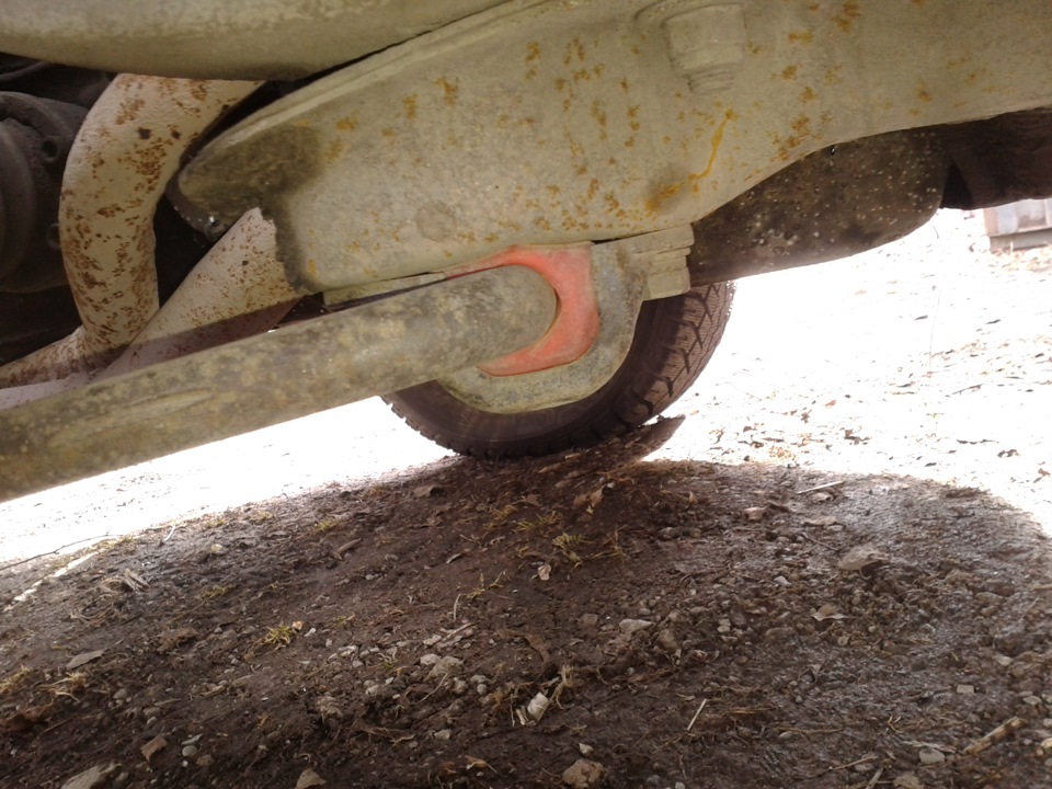

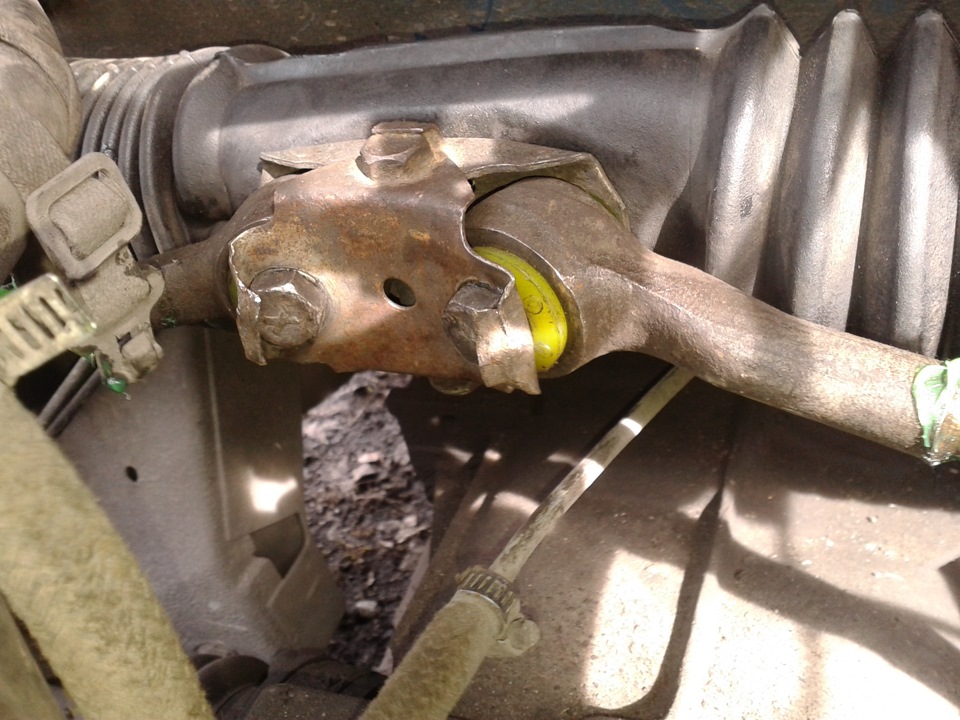

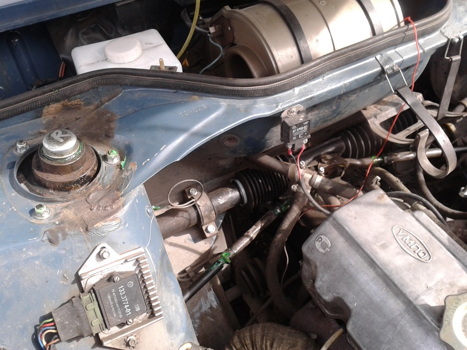

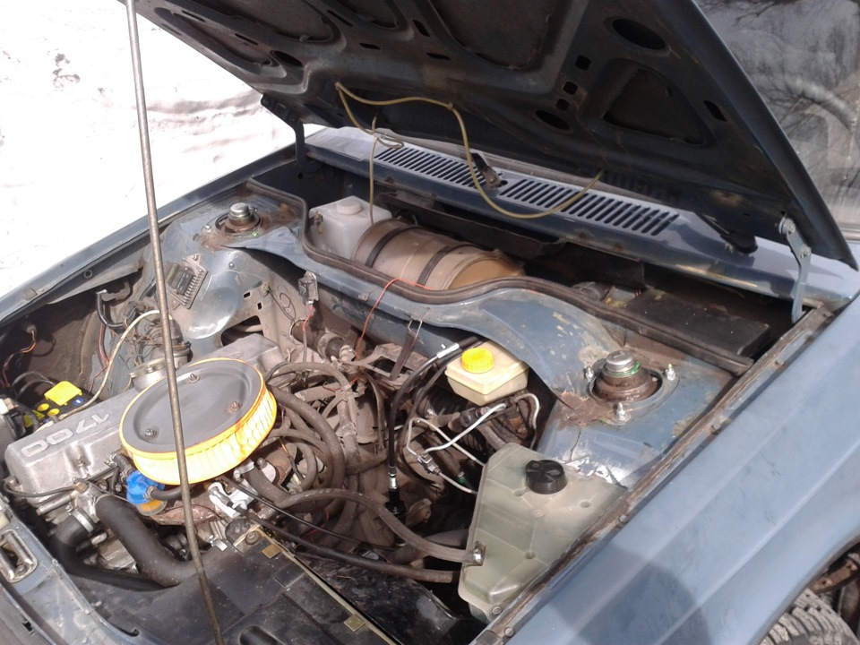

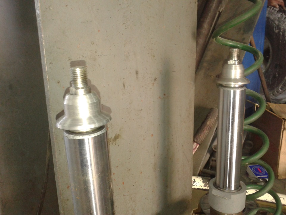

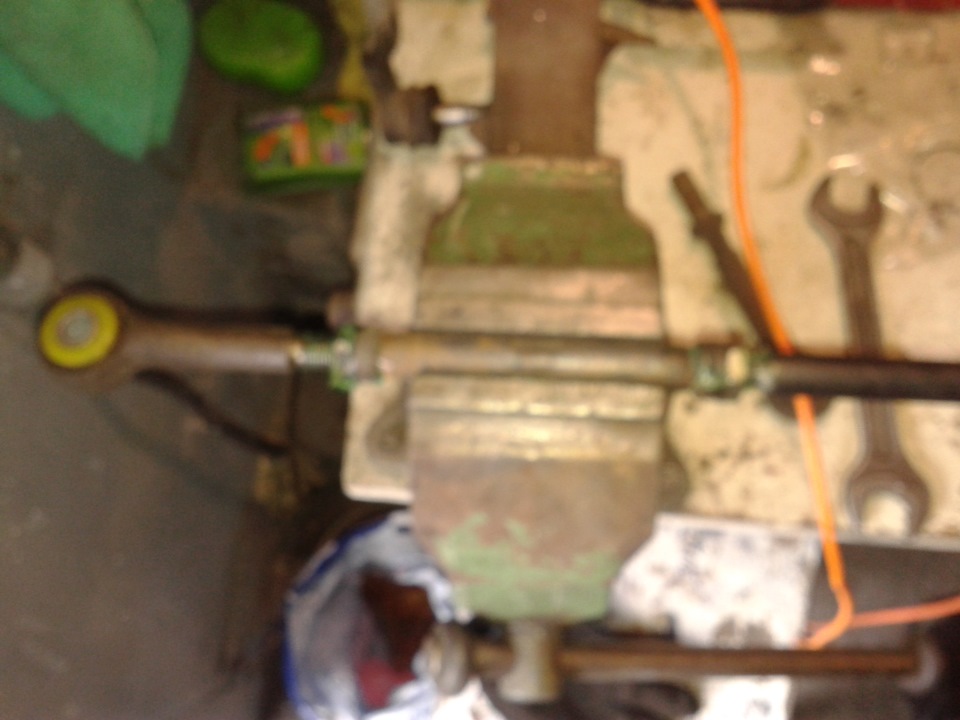

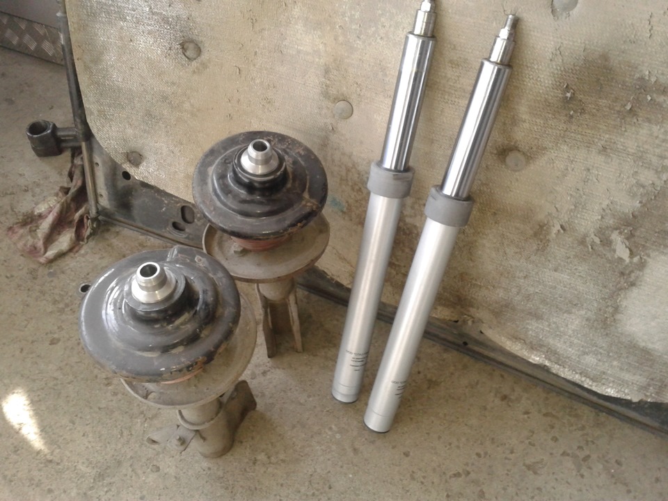

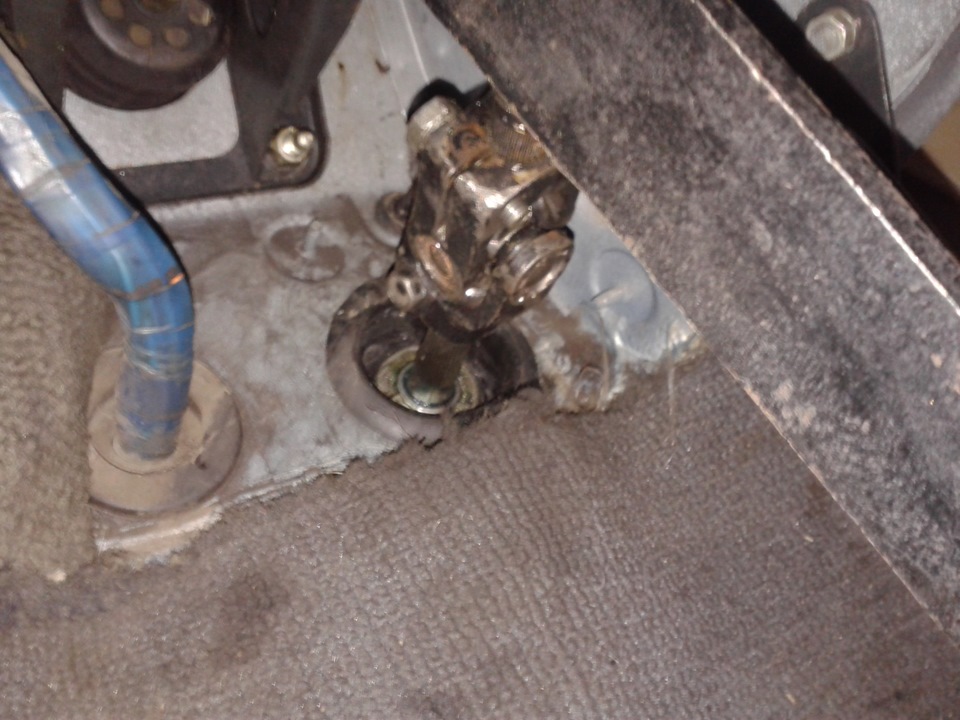

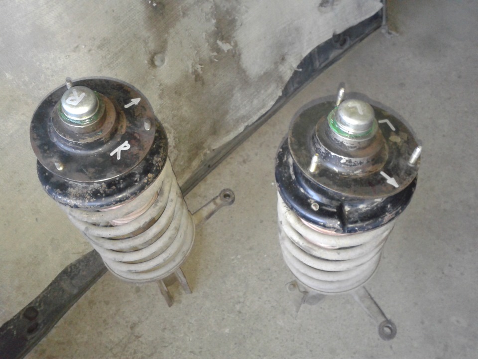

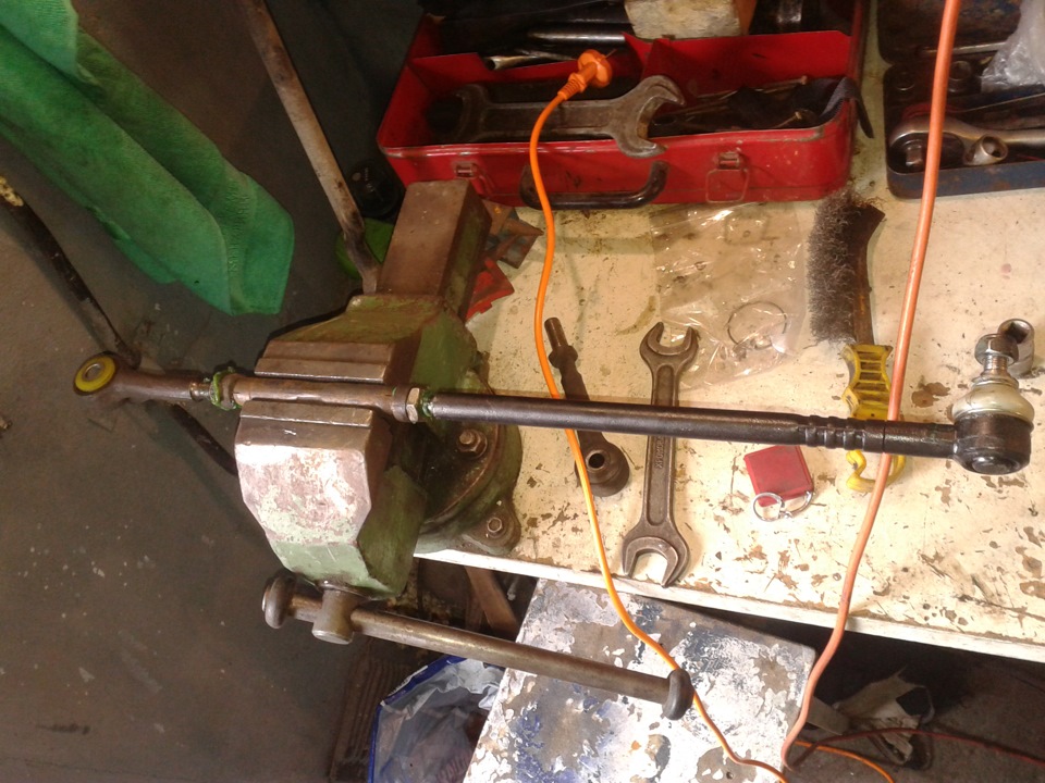

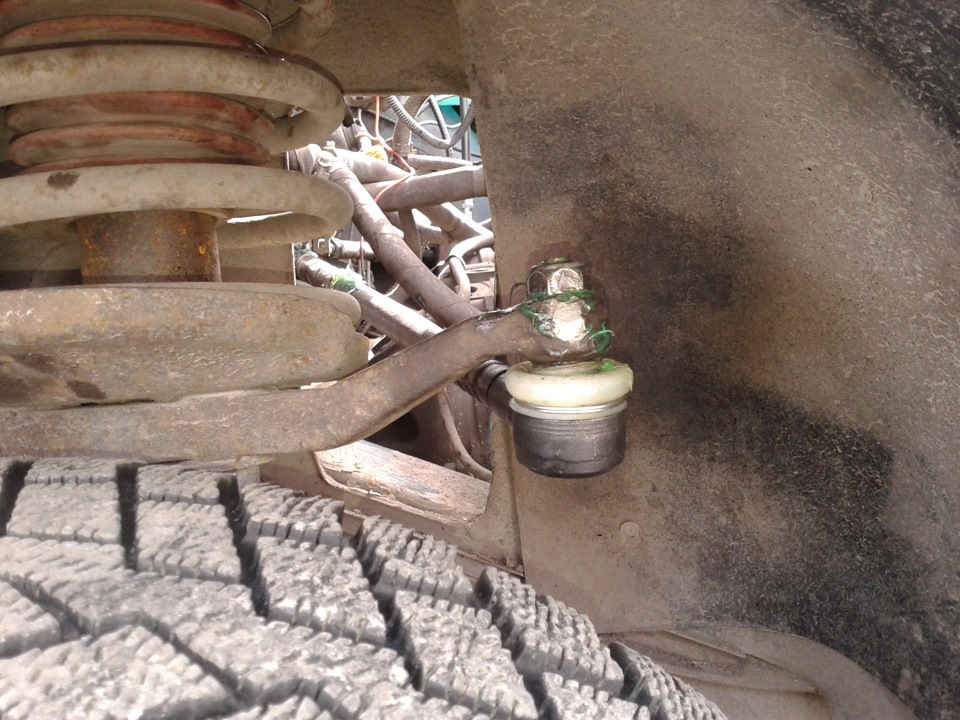

Пришли наконец-то стойки с Питера.Взял Плазу Х-драйв.Для установки ШС опор были выточены втулки, которые центруют чашку пружины и поджимают шар.Стойки были собраны и установлены на машину.Также замене подверглась рейка, установлена с "коротким " валиком.Сама рейка 89г.в, с пробегом 44 тысячи, была разобрана, очищена, смазана толковой смазкой, также заменены "копыта" опоры рейки.До кучи поменял наконечники, наружние Ас-метал, внутренние с новыми ПУ втулками.Ну и рулевой вал с крестовинами GMB.
Ездовые испытания через неделю, страховка ещё не действует.Сгоняю на развал и потом выложу отчет.
Руль слегка потяжелел.Оборотов насчитал 3.5-3.6

По подробнее плиз, чо за центровочные втулки, откуда взял чертёж?
Чтобы чашка не болталась и у шара был подпор.Чертежа как такового нет.Были взяты опоры, чашка и аморт.Всё.Токарь сделал все по месту
А если чашка плотно сидит на штоке и ее прижимает втулка которая под шс выточена, так норм будет?
ШС опоры не правильно стоят.
a-a.d-cd.net/40f9262s-960.jpg
Я ориентировал шаром к центру и назад
Вторая запись про центрирующие втулки. Есть чертежи? Хотя бы основные размеры (высота, внутренний, наружный диаметры)
tokaryga
только под Плазу пока есть вариант
У меня бильштайны. Навеняка отличаться чертежи будут только внутренним диаметром.
Не только.Возможно и высотой.Я дал ссылку на человека, попробуйте узнать у него.Может уже и под тонкий шток разработал чертеж
Чертежа втулок для установки ШС опор не осталось случаем?=)
tokaryga
Все вопросы к нему)
Спасибо)

сюда с чего поставил полиуретан e-a.d-cd.net/8fde2a2s-480.jpg
